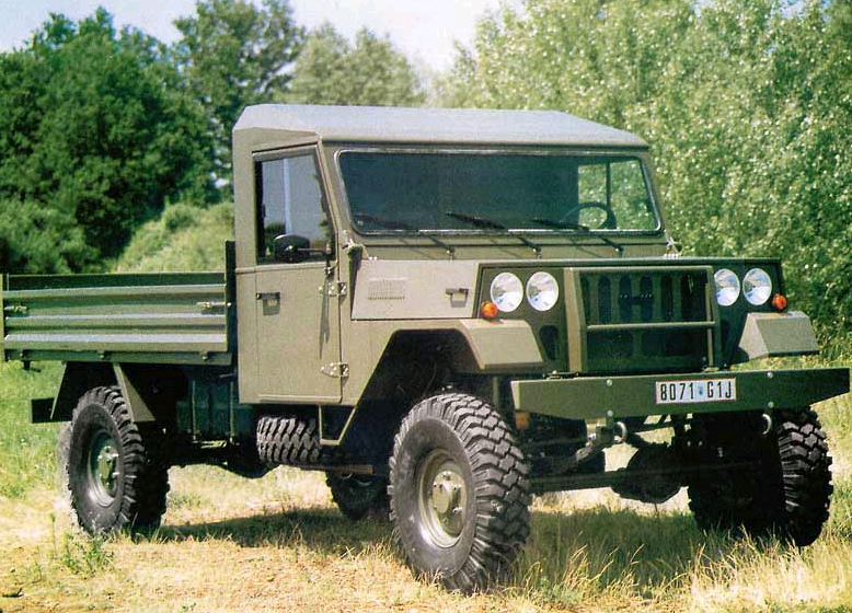

Par contre récemment j'ai rencontré un gars qui retape un Sovamag, et je me demande si le modèle TC24 n'aurait pas des jantes compatibles. Ce sont des 16 pouces 6 trous montées avec du 900x16, quelqu'un a un avis ou une info complémentaire?
Sovamag TC24
Sovamag TC24

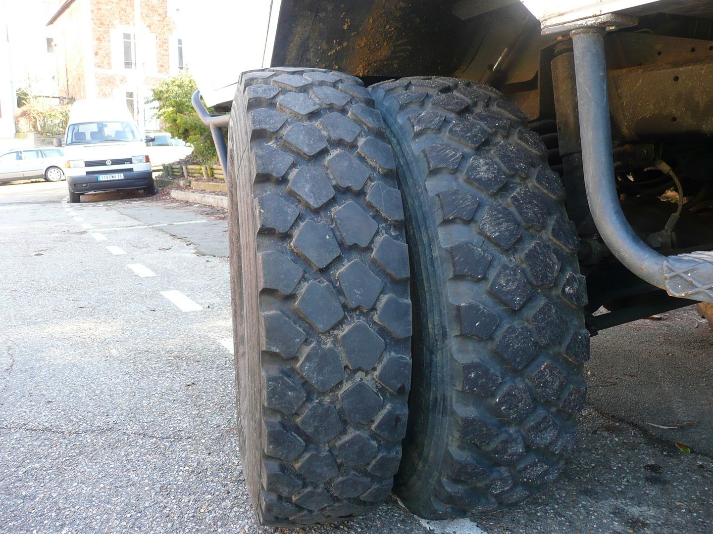

on sait maintenant que les jantes de brutt en 20 pouces se montent sur les B à ponts renault.
et si vous aviez des doutes quand au diamètre des pneus: voyez ici une image d'un pneu 900R16 à coté du même en 10,5R20 sur mon brutt...kif kif.
juste une chose que je ne sais plus si elle avait été précisée...Jean Louis avait monté les roues "à l'envers" sur le pont arrière (question de déport? ou de passage de tambour?) toujours est il qu'au lieu d'aller à la pèche à la valve du mauvais coté de la jante il avait fait faire une petite ouverture dans le voile pour y accéder de l'extérieur...c'est sur le "corsaire" (nouveau nom)
la roue en 10,5 semble même plus petite mais parcequ'elle est déformée par le poids du camion naturellement.

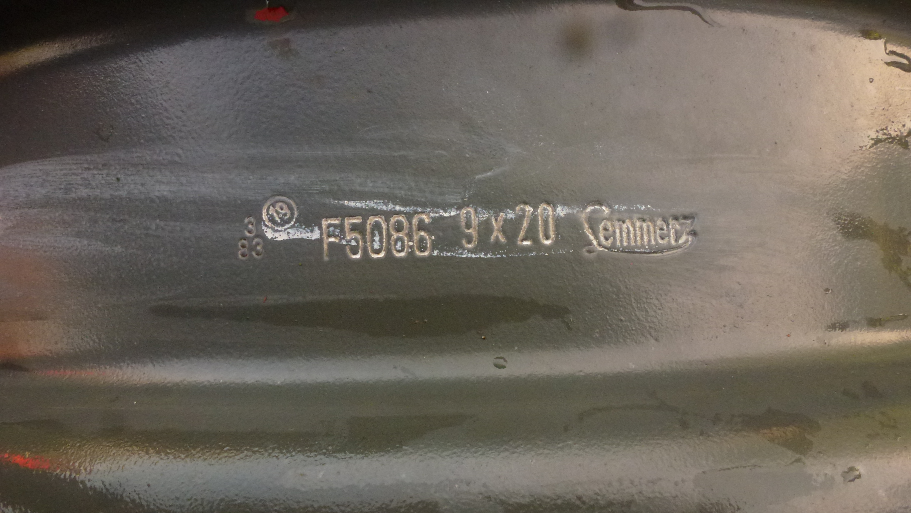

une photo de la reference des jantes de tp3 en 20 pouces qui vont bien-sûr les B pont hurth
