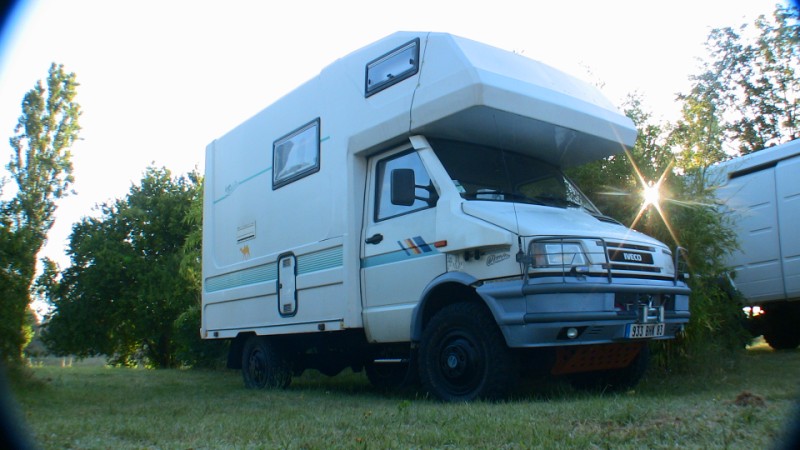

Je me permets d’intervenir dans le débat juste pour vous livrer notre expérience personnelle.
Nous avons acheté sur le site de Bernard un Daily 40-10 IWA 4x4 double cabine dont la carte grise d’origine spécifiait benne, 7 places et PTAC de 3500 kg.

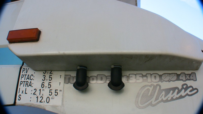

Pour installer une cellule d’environ 900 kg, il fallait augmenter le PTAC à 4050 kg (devenir PL) et gagner encore de la disponibilité en charge. Donc, nous avons enlevé le siège arrière et gagné ainsi 300 kg (4 x 75 kg par place assise) et de la place pour installer le compartiment à batteries et celui du gaz.
Mais tout ceci implique une modification de carte grise et un passage obligé à la Drire.
Avec notre carrossier belge (http://www.taveirnemobil.be), nous avons conçu une cellule en tous points conforme aux obligations de construction (ouverture maxi-mini, distance des portes, passage entre cabine et cellule en accord avec Iveco, etc.).
La réception de la cellule avec l’installation du gaz (Trumatic chauffage + eau chaude) a été faite et homologuée par Qualigaz à Lille. Très sérieux : deux heures de vérifications, de prise de mesures et de contrôle de l’étanchéité du compartiment gaz.
Là, le contrôleur nous a délivré l’attestation de conformité aux normes européennes.
C’était pour la cellule.
Quant au passage à la Drire, c’est une autre gymnastique qu’il a fallu pratiquer. On est là en butte à l’administration française.
Nous avons dû présenter un dossier dans lequel figure bien sûr l’attestation de Qualigaz, mais également le certificat de conformité du Truma (téléchargeable en allemand sur le site du revendeur en France) parce que l’installation d’un chauffage, autre que le chauffage de cabine, et donc additionnel, à l’arrière d’un véhicule est depuis 2006 subordonné à une directive européenne dont nous pourrons communiquer les intitulés si besoin.
C’est un point important car ça chicane dur à ce propos. L’idéal est de présenter son véhicule à la Drire sans chauffage dans la cellule, et de l’installer ensuite. Le problème de cette manip reste que la conformité Qualigaz n’est plus valable puisque que l’attestation ne le mentionne pas. Pour notre part, nous avons présenté le véhicule avec le chauffage installé.
Pour le reste, ce qui compte avant tout pour les fonctionnaires de la Drire, ce sont les répartitions de charges, en TOTALE conformité avec le certificat de carrossage et les tickets de pesée.
Après beaucoup de patience et d’obstination, nous roulons désormais dans un PL en VASP caravane au PTAC de 4050 kg et 3 places assises.
Si besoin de détails concernant la bataille de la Drire, nous sommes dispos au téléphone, c’est parfois plus facile à expliquer de vive voix que par écrit.

En revanche, sur les photos, pas d'ouvertures dans les parois. Admission et échappement pour les bruleurs du chauffage et de la cuisinière GO doivent donc se faire par le bas.
Plus de photos sur le sujet mi janvier. Je suis assez curieux, j'ai comme l'impression que le plancher doit être pas mal troué.
