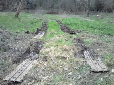

Il va s'en sortir mais en repartant ça ressemblera à ça :lol:
Ils sont pas tous seuls, il y a une yourte à droite sur la photo 8)
