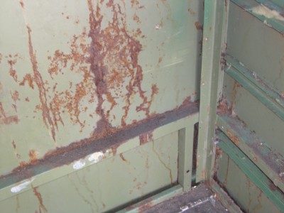

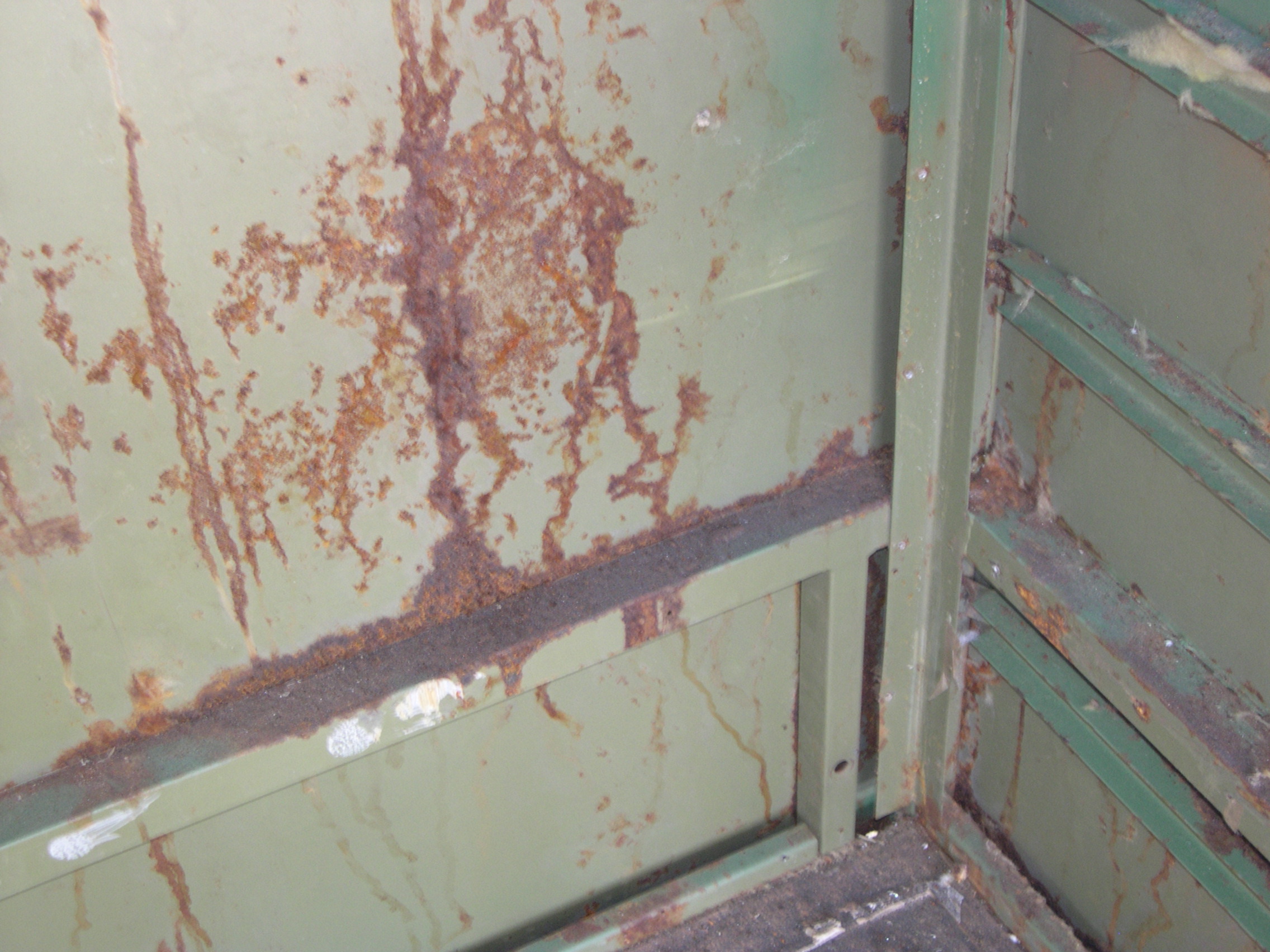

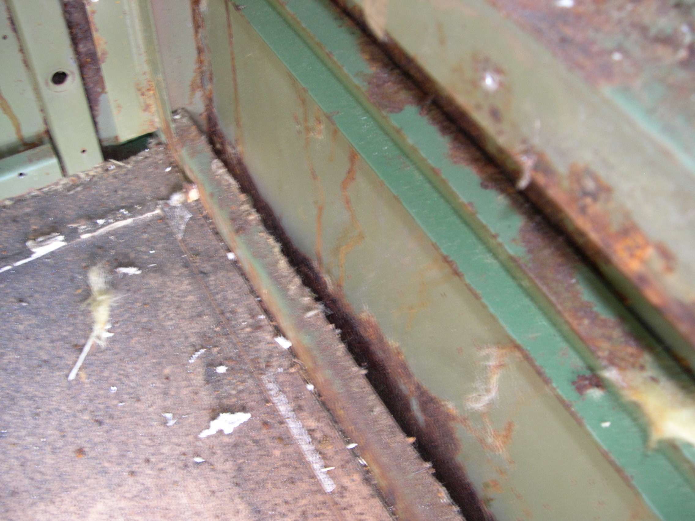

j'ai quand même pris quelques photos de la cellule désossée. je montre ici la partie la plus touchée. Ce que l'on ne voit pas sur la première photo c'est la rouille perforante qui a sévi sur le bas et dans l'angle. La faute à la condensation mais aussi peut-être une entrée d'eau très légère en milieu de panneau.
Sur la deuxième photo on distingue cette espèce de rigole inaccessible qui fait 12cm de profondeur. C'est elle qui me pose problème. Comment la traiter et comment la remplir????? afin qu'elle ne représente plus un point faible dans l'avenir.
Je pensais à la solution de Yves qui a rempli certains corps creux avec un mélange bitumeux. Qu'en pensez vous?

joen
- Je filme les Ptits Gros
- Messages : 1983
Re: ON L'APPELERA KERUMA
perso pour tout ce qui est corps creux , endroit inaccessible trop compliqué a remplacer qui on besoin d'être traiter a cause de la rouille j'utilise du rustol oil
je décroche le maximum d'ecaille de rouille , soufflette et je passe du rustol en 2 fois ...
c'est long a secher et ce n'est pas recouvrable par les peinture bi-composante mais ca marche bien dans le temps
tout ce qui est endroit rouillé que je veux repeindre a la bi-composante j’enlève presque toute la rouille et je passe du rustol cip en 2 couches (celui la est recouvrable par de la peinture bi-composante et surtout sert de primaire d'accroche ) j'ai pas encore de retour perso dans le temps de ce produit mais pas mal de gens l'utilise en restauration de vehicule ancien, bateau (...) et en on l'air très content !

joen
- Messages : 1983
oui et non . si tu a la possibilité de virer tout ça et de remettre de la ferraille en meilleur etat ca serais mieux , sinon peut être tu peu enlever des partie inutile?eric32 a écrit : Tu laisserais donc ces zones telle quelles après traitement, sans les remplir?
certe tu affaiblira la section en metal mais tu la fera vivre plus longtemps et tu la traitera plus facilement
si tu a un bon compresseur les petite sableuse a sucions marche plutôt bien avec le sable qu'il faut (sable noir , le plus fin possible) on en trouve facilement dans les boites qui louent du matos de chantier un sac coute dans les 8 euros
j'ai fait comme cela sur mon bus avec un compresseur 50l... galère mais par petite touche ca m'a vraiment bien dépanner pour décaper des petits endroits inaccessible du treillis
si vraiment tu ne peu rien y faire (manque de matos , de temps , de connaissances....) enlève le maximum de la rouille avec des brosse sur meuleuse ou perceuse (il y en a de toutes les formes....j'en ai bouffer des tas des fois sur des zones j'en ai utiliser 5 différentes pour décaper toutes les partie au max ) et traite ensuite
remplir ce n'est jamais vraiment bon car la rouille finit par macérer gentiment et le jour ou tu te rend compte que ca a re-pourris les dégâts sont en général énorme (a mon avis ...)
