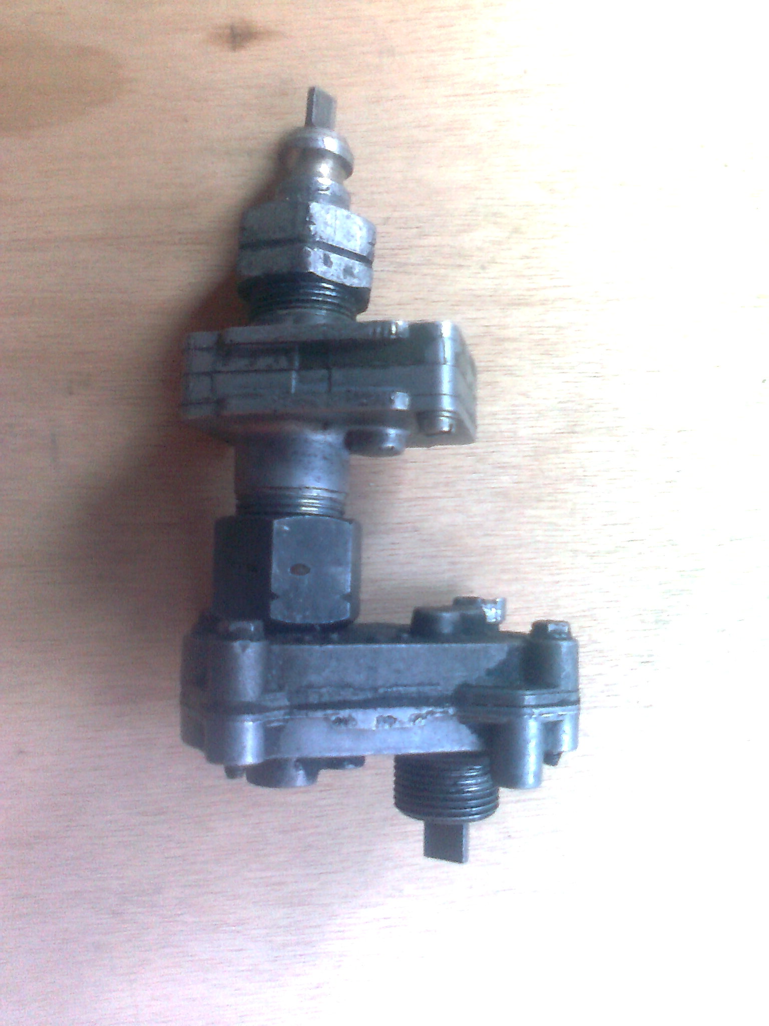

Salut
petite bidouille de dernieres heure
comme j en avais marre d avoir la vitesse affichée au tableau de bord fausse ,a cause que mon tp3 est un ex essence et que maintenant il a des ponts long "10x42" ,il y avais une erreur de presque 1/3 entre la realité et le compteur
j ai fabriqué ca en bricolant un peut deux boîtier dont un provient d un trm2000 maintenant c est presque ok plus que quelque km/h de difference
a plus sylvain
a plus sylvain

Re: montage Man 720 diesel
ehbèh Chapeau
t'es le roi de la bidouille

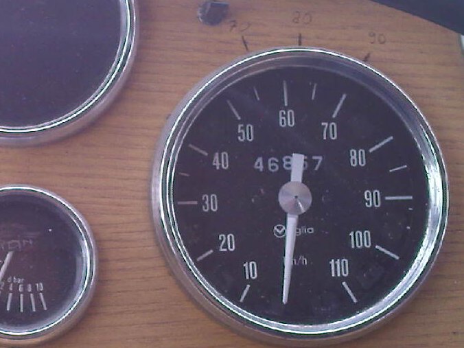

tu vas aimer de voir ce montage au rasso car c eszt la premiere fois que jai fait passer l aiguille au dessus du 100geo a écrit :mouaip, chacun sa techniquepoints fait au GPS
me manque le 50

La barre des 100 je l'ai passé aussi, en 5ème espagnol (roues libres)!!
Pour ma part quand je suis à 80 compteur le GPS affiche 68 km/h.
Ton montage du Man 720 prend tout son sens ...

A ce propos, Syl, a t on les même écarts?
je ne sais toujours pas si je suis en 9x43 ou 10x43 ...

promis demain je prend une photo de mon compteur , tu vas bien rigolergeo a écrit :A ce propos, Syl, a t on les même écarts?

le montage , il a surtout prit tout son sens quand j ai fait le premier essaiMukka a écrit :La barre des 100 je l'ai passé aussi, en 5ème espagnol (roues libres)!!
