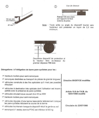

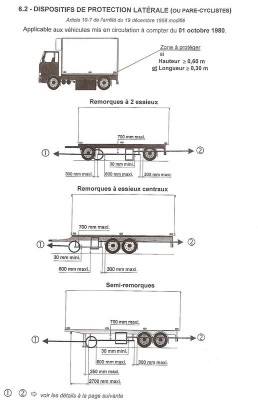

bonsoir à tous
les barres latérales et anti-encastrement sont obligatoires. Après, il y a des controleurs plus ou moins au courant des textes et reglementations ou peut être un peu plus souple avec les routiers amateurs que nous sommes.
voici la réglementation pour les barres latérales. il n'y a pas de dérogation pour les véhicules tout-terrain sauf si cela diminue la garde au sol. quand tu regardes les cotes maxi au sol, il faut 600 mm. il y a peu de camion qui ont 600 mm de garde au sol. Pour moi, c'est obligatoire .
bonne lecture
bonne lecture

Re: Mike Brant chantait "qui saura ..." sauver cet ETR ?"
Bonjour à tous
Les documents précédents viennent de la dreal lorsque j'ai recarrossé mon camion et fais une reception à titre isolé.
Après, il y a certains controleurs qui sont plus souples !!
j'avais un Saviem SP5 de 1983 qui passait depuis des années "aux mines" , après son achat, lorsque j'ai voulu le présenté CT, le controleur ma demandé des barres latérales.
