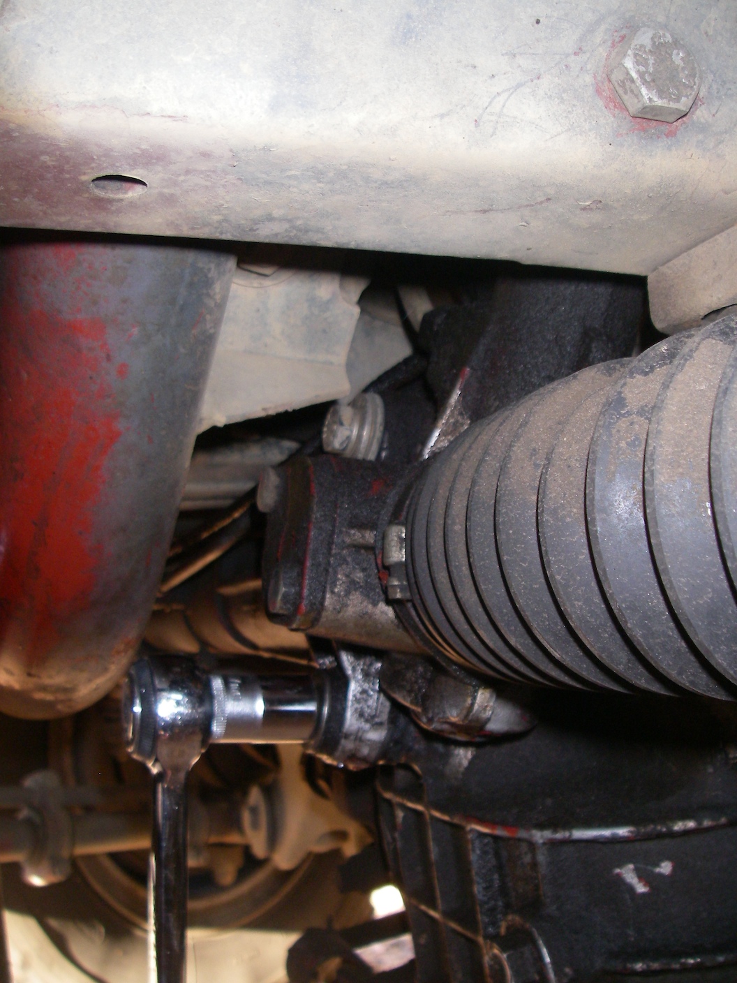

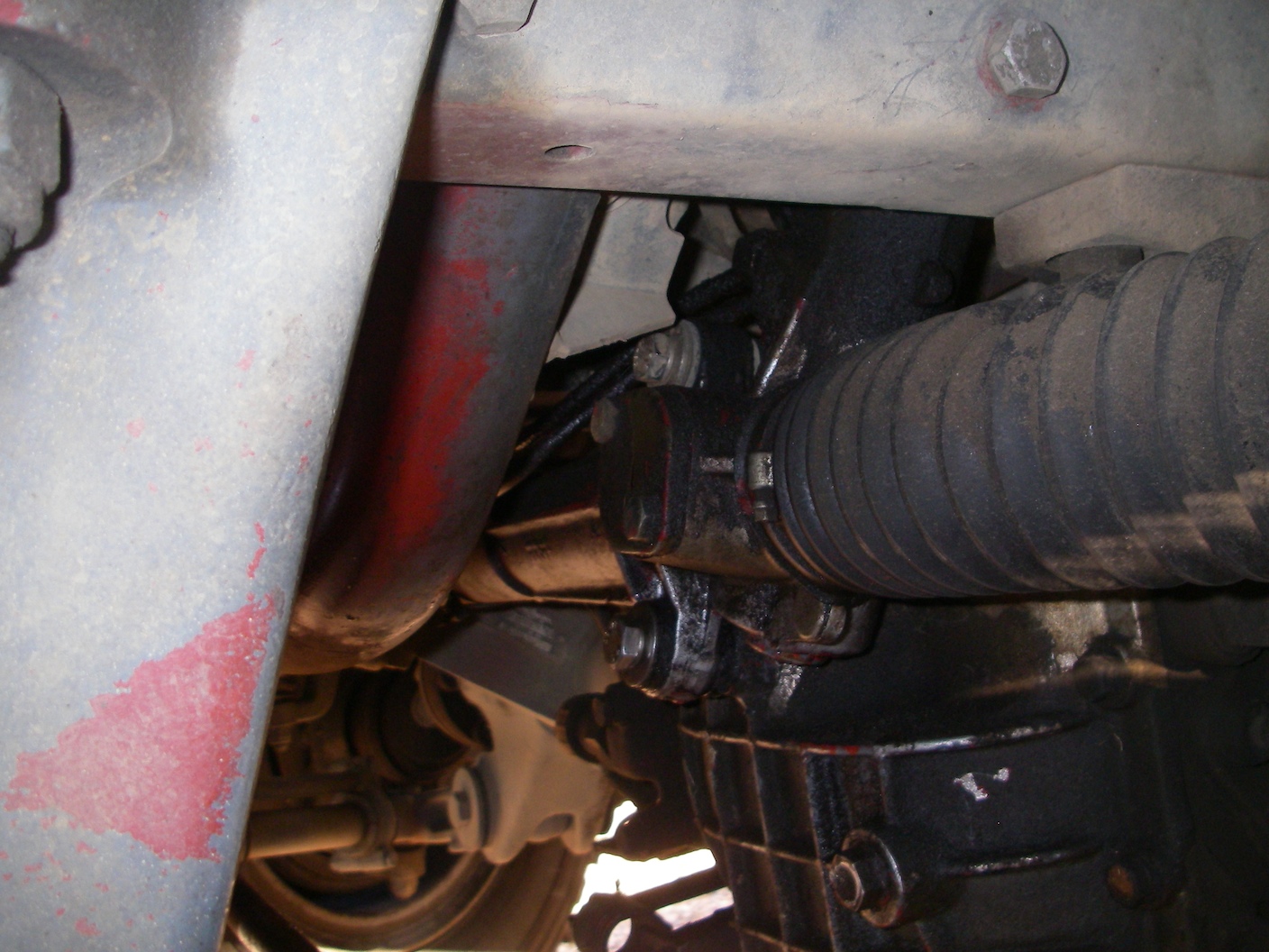

bon, après avoir retrouvé l'appareil photo, le chargeur, la carte mémoire, et le camion, voici ENFIN le petit reportage demandé par bruno.....
voici donc les deux incriminés.... ou inculpés....
pour ma part, lors du premier problème, les DEUX boulons s'étaient dévissés et avaient fait la malle.... bilan, la cremaillère s'était déplacée d'environ 2 cm.... sans provoquer de fuite heureusement...
comment s'en rend on compte ???? le volant se retrouve à 90° par rapport à sa position initiale.... donc la on s'interroge...genre, c'est bizarre mais ce matin je pouvais lire mon compteur kilométrique en roulant.....groupfp !!!
deuxiemement, avant que la situation devienne trop grave, on ressent des petits chocs dans la direction..... c'est ce qui m'est arrivé la deuxieme fois.... et la, par chance, encore, il restait un boulon sur les deux... ce qui m'a permis de rouler jusqu'au casto islandais....
Galileo69
Re: problèmes de Crémaillère de direction
Message par Galileo69 »
Donc depuis, régulierement je passe dessous, et hop un petit coup de clé de 17 et on verifie tout ca.....
ce sont bien les deux gros boulons que l'on voit de part et d'autre du losange..... :shock:

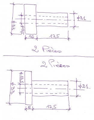

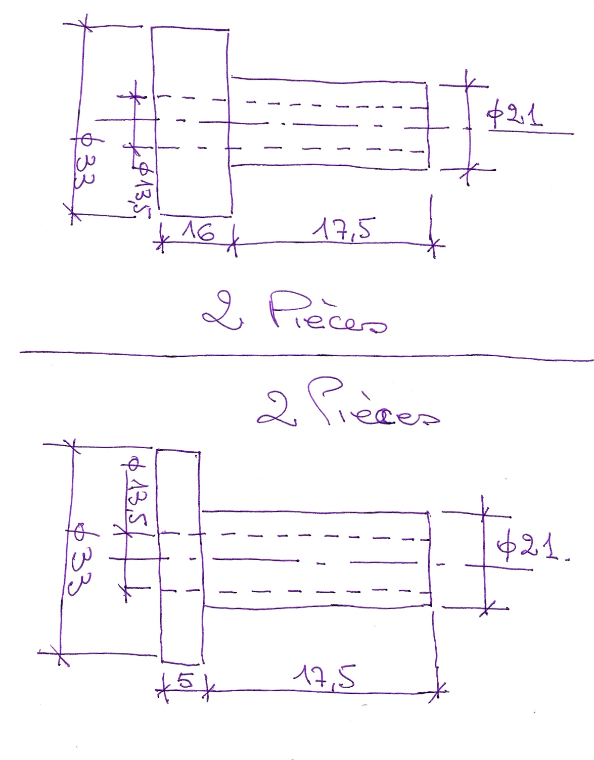

Un petit dessin est plus simple que de longs discours.
A l'origine les 4 pièces sont identiques. Collerette épaisseur 5 mm et perçage Ø10,5. Moi j'en ai fait faire 2 avec une épaisseur de 16 mm pour compenser la longueur des boulons (montage à l'extérieur).
Guy

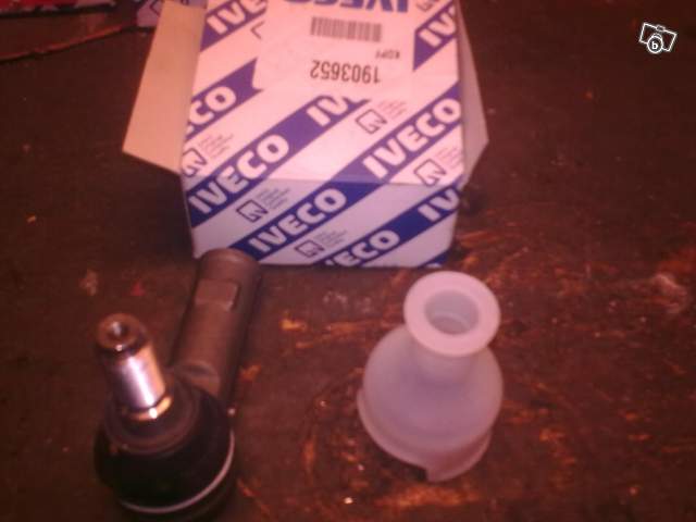

il y a un truc qui m'échappe... :roll: de quelles rotule s'agit il ?
pas celle de direction quand même?
sinon: http://www.leboncoin.fr/vi/79929933.htm?ca=12_s
80euros la paire

Si je comprends bien ta photo.
En sortie de crémaillère il y a un soufflet de chaque côté et c'est dans ce soufflet qu'il y a une rotule.
Non, je penses que j'ai fait une erreur avec la photo, mais l'explication que j'ai donné plus haut est la bonne.
C'est beau, mais j'ai froid.
Messages : 2128
Message par le duc »
J'ai déposé ma direction l'hiver dernier Guy car le corps de celle ci était cassé (Cf dans les premières pages du sujet) mais tout le reste est en bon état: si tu as besoin de pièces, je peux te dépanner.
Et effectivement l'encadré sur la photo ne correspond pas à ta description de la pièce car ce soufflet c'est celui du cardan.
