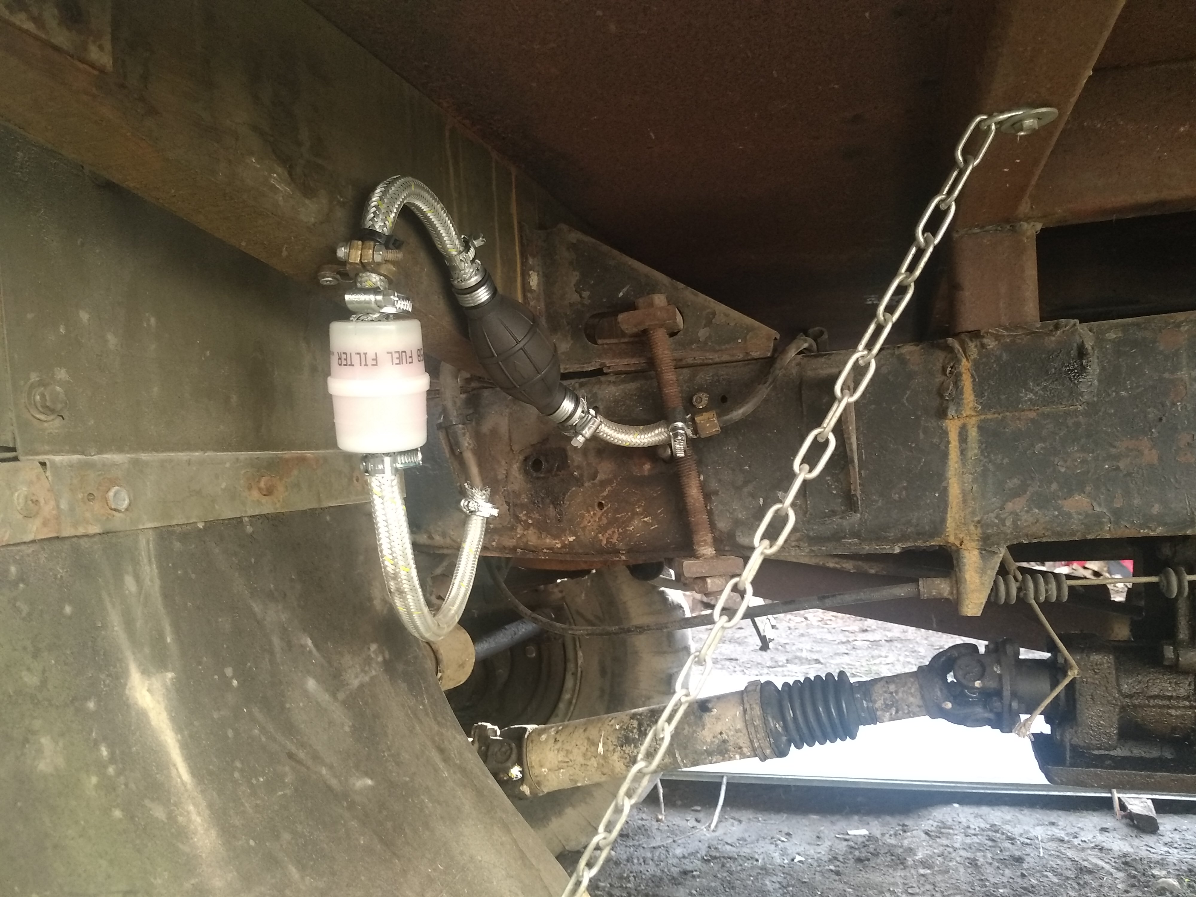

Salut tout le monde, ça y est enfin un jour sans pluie !!!
C'est donc armé d'une pompe a graisse flambant neuve que la journée a commencé, plans en main je fais le tour, il ne me manque que 2 tétons de graisseurs que j'irait prélevé dans une casse.
Ensuite, le circuit d essence, remplacement des durites poreuse par des aviation aux jonction souple/rigide, arrivé au filtre je m'aperçois qu'il est percé, on vire tout, a la place je met un filtre plastique et une poire d amorçage.
Au passage je m aperçoit que le bocal de liquide de frein est percé, on met fin au sketch en commandant un nouveau bocal.
Nous y voilà, le moment de démarrer la bête approche, circuit essence ok et amorcer, batterie chargé ok, bougies nettoyer et chauffée (un peu), branchement électrique nettoyer et remonter, une pipette d essence et une bombe de start pilote au cas où il faudrait insisté un peu (
C'est donc fier comme un guerrier viking que je m installe au commandes, starter a bloc , le doigt dans la tirette et roule !!!
RIEN DU TOUT !!! Même pas une petite quinte de toux, la batterie a donné tout ce qu elle pouvait, la bombe de start pilote presque vide et 20 pipette d essence plus tard, c'est la barbe pleine de cambouis que je décide de rangé mais outils.
Prochain jour de beau vérification du carburateur et si ça suffit pas, ça sera démarrage a la poussette.

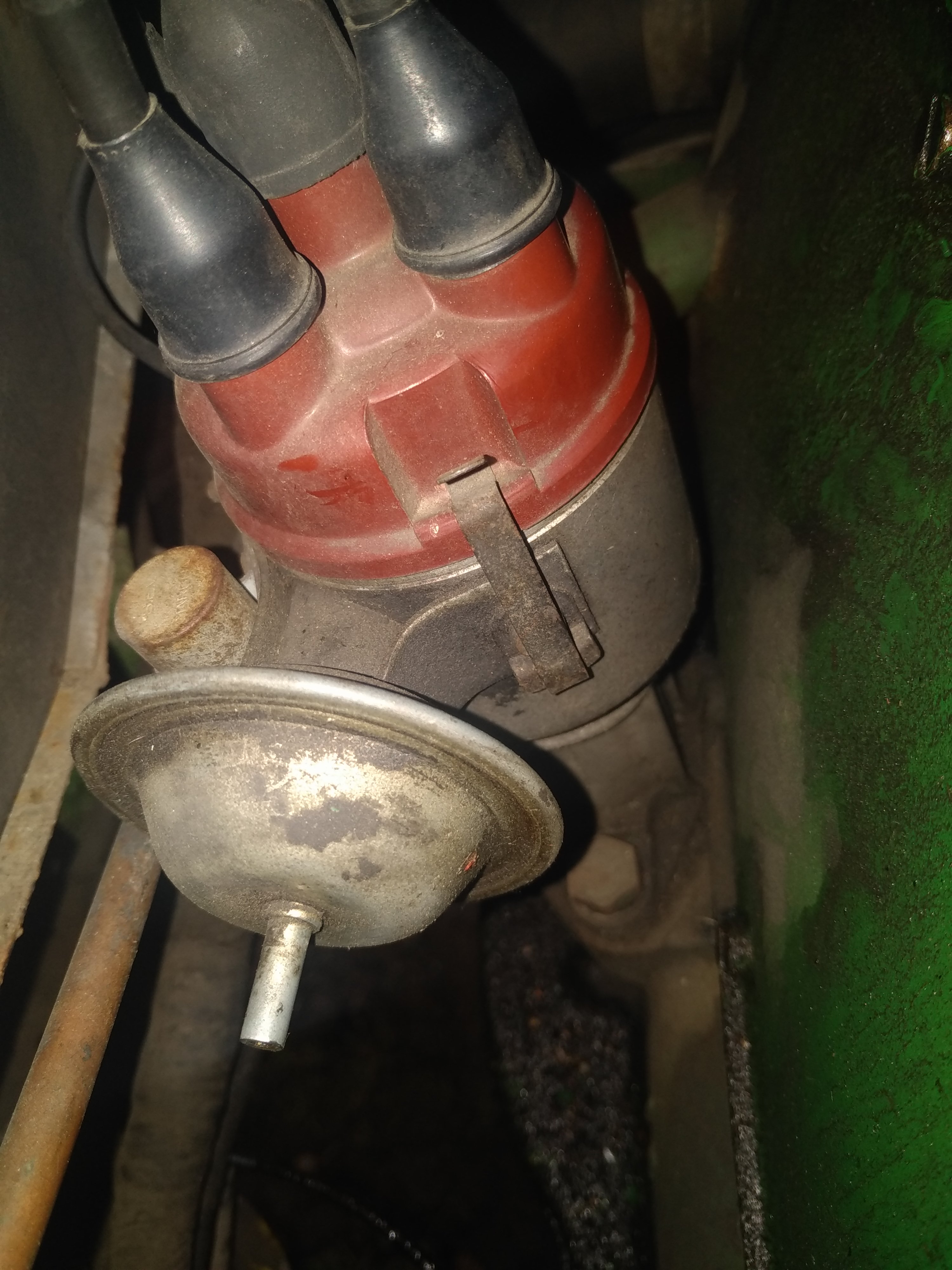

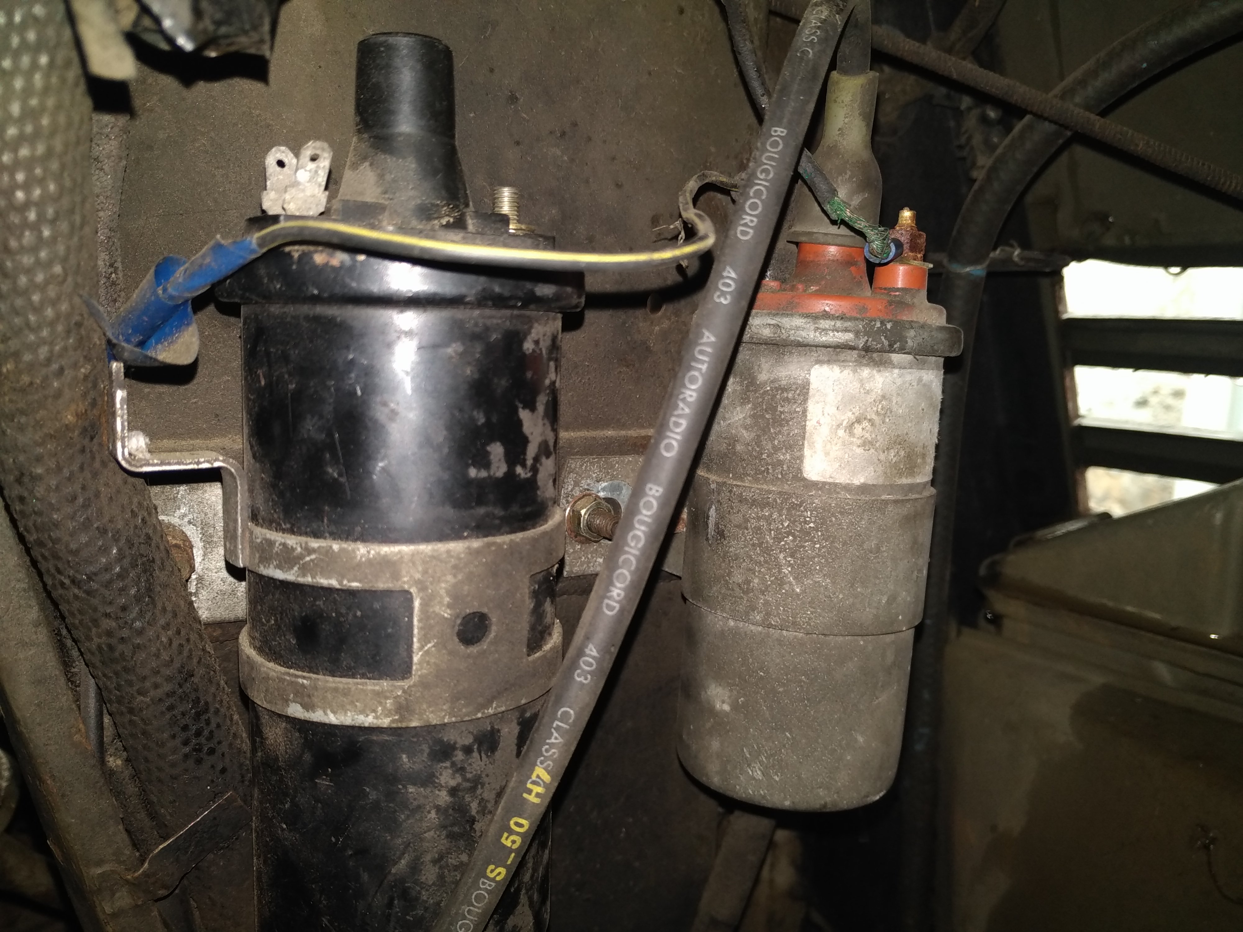

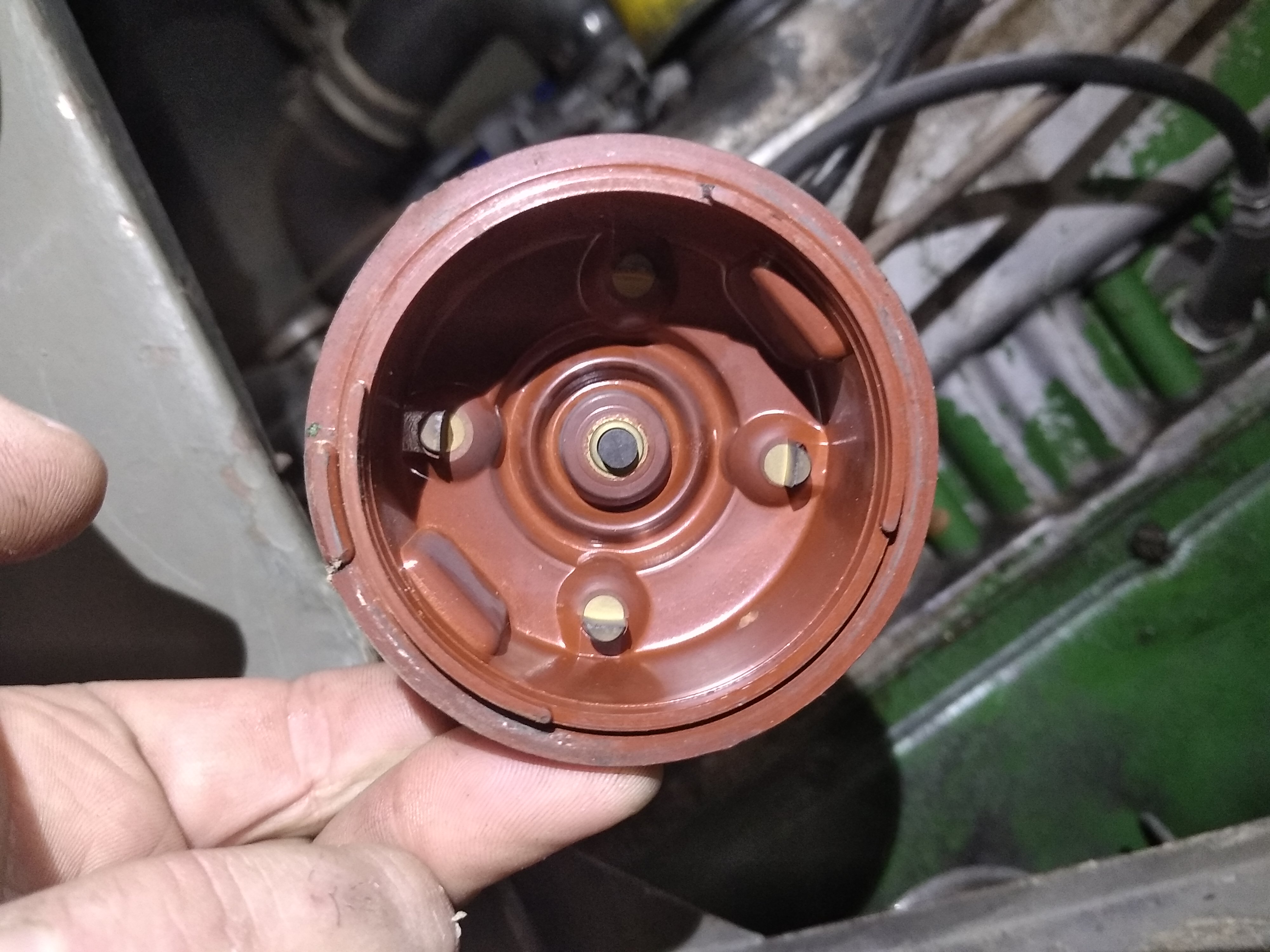

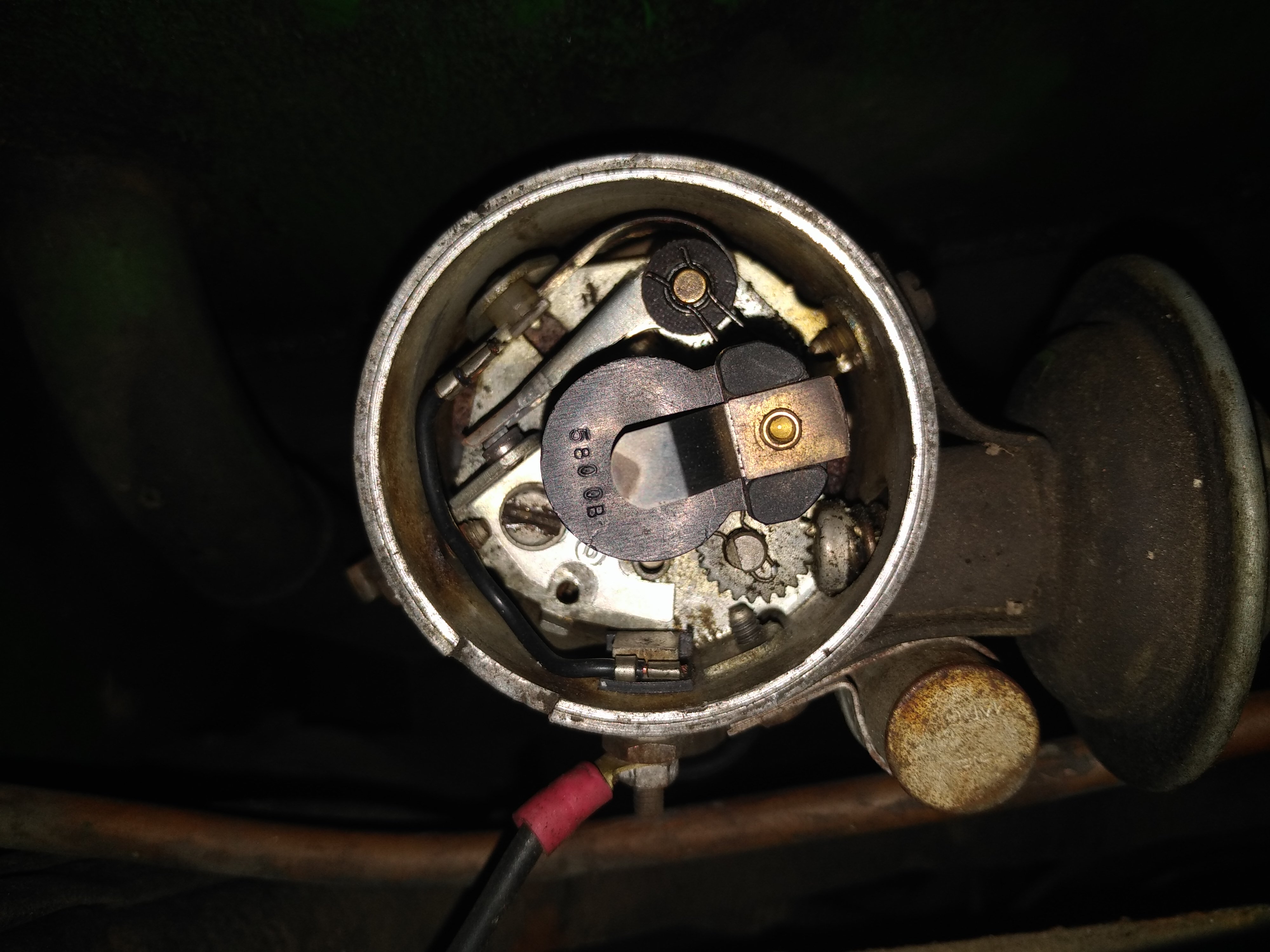

Allez hop, quelques photos de plus :
L allumage, qui se trouve être un allumage classique modifié, bonne ou mauvaise nouvelle, j'en sais rien.
On peut voir sur la dernière photo qui a les deux même pièce, il y a la noire qui n est relié a rien, est ce qu'il a été laissé là au cas où....
