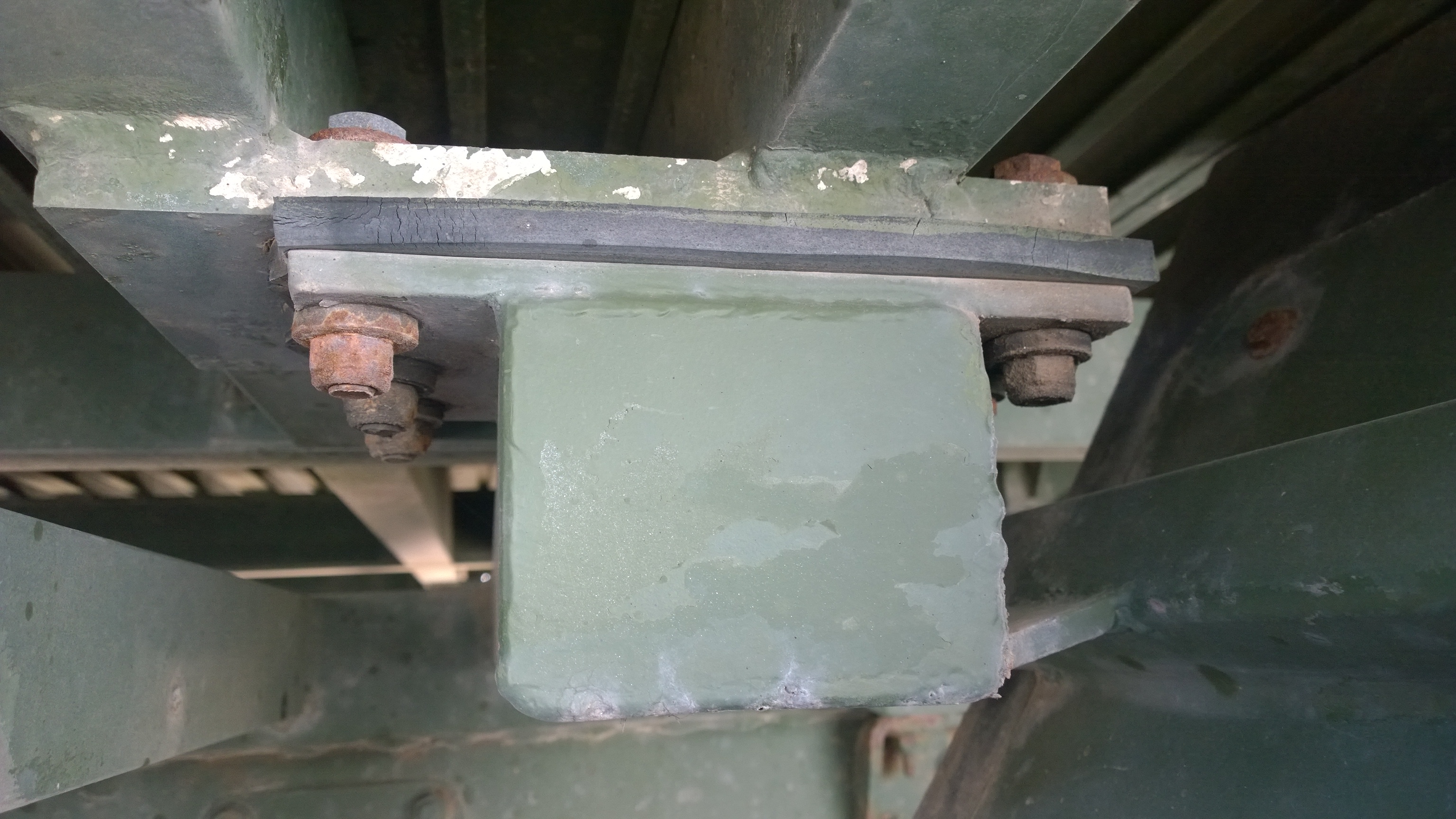

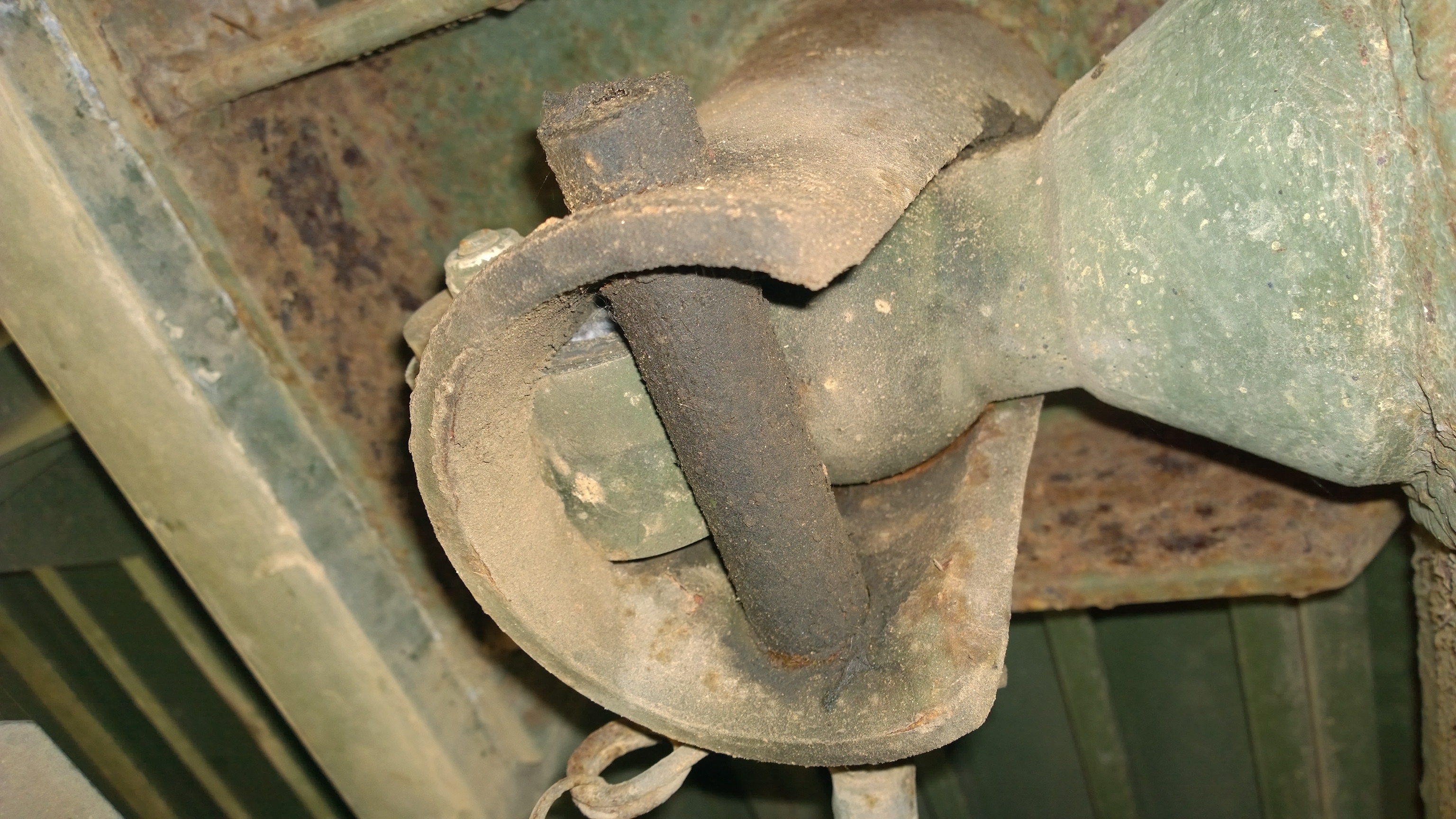

Message par beber »

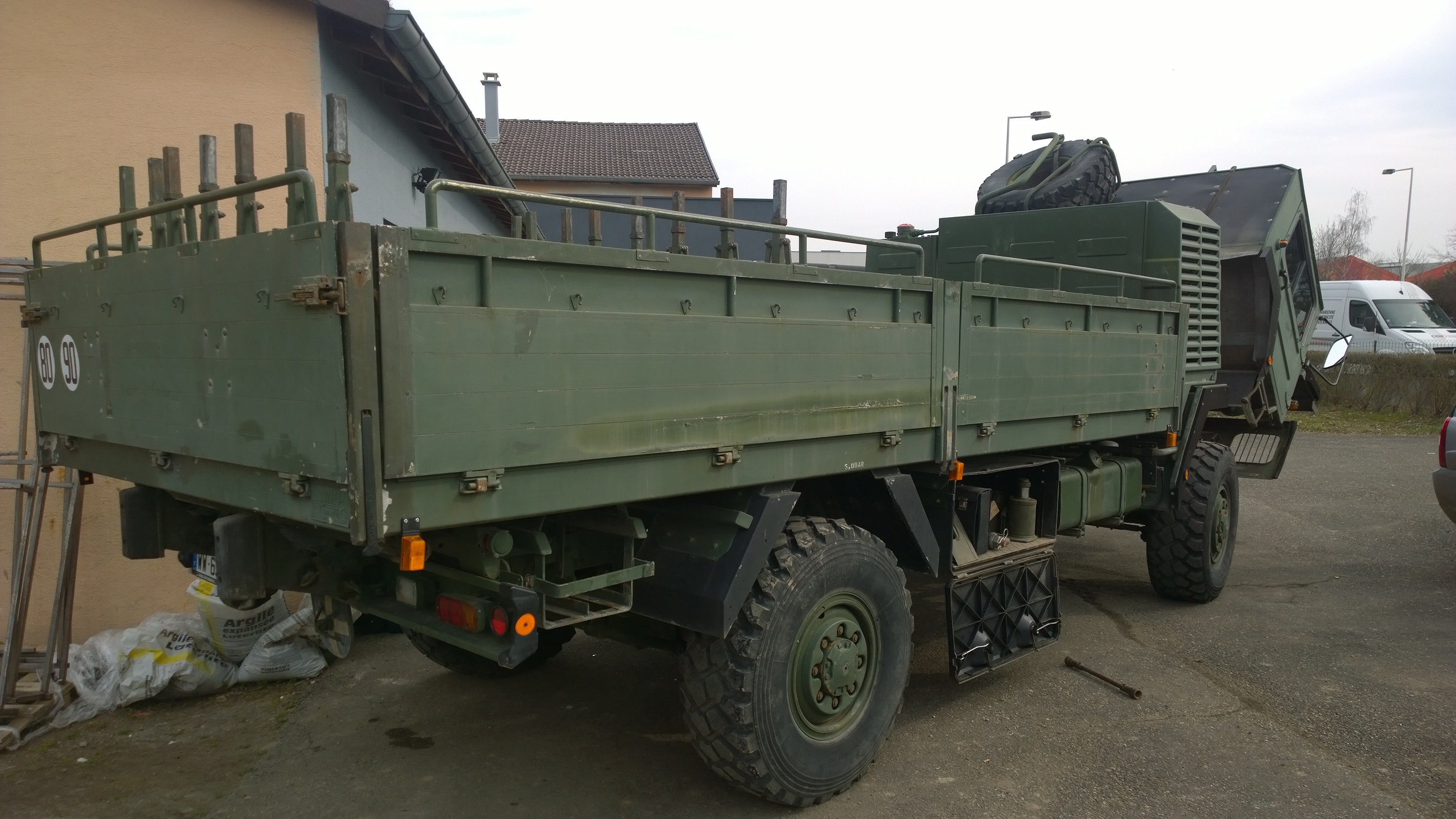

pivot arrière il y as le même a l'avant
fixation centrale du plateau sa c'est le cote gauche il y as la même cote droit.

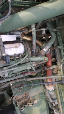

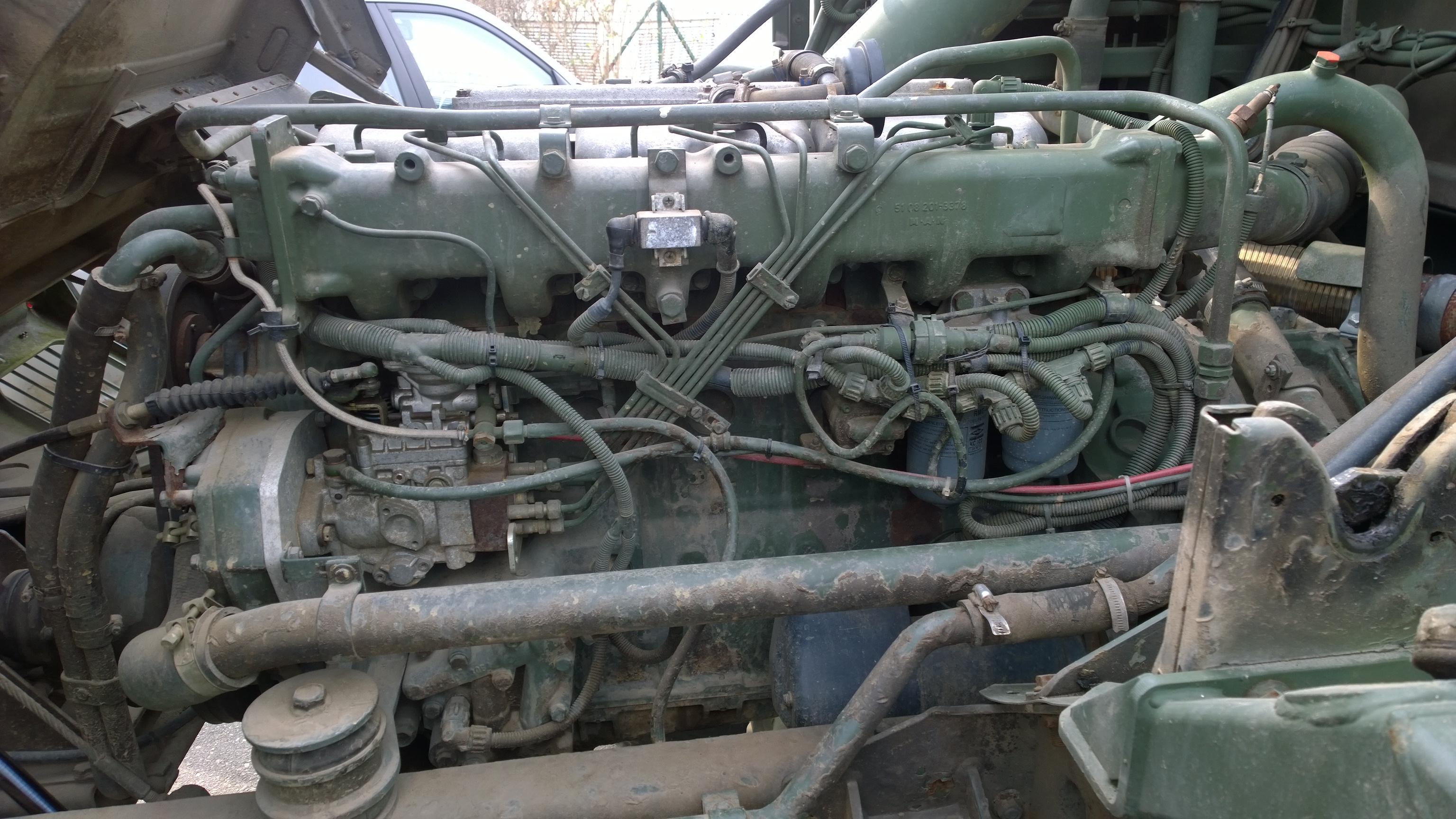

Message par beber »

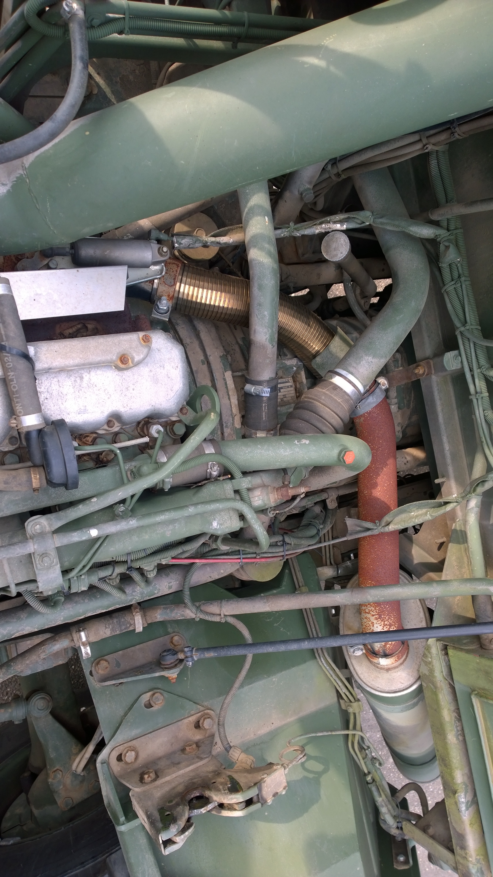

quelques photos du moteur

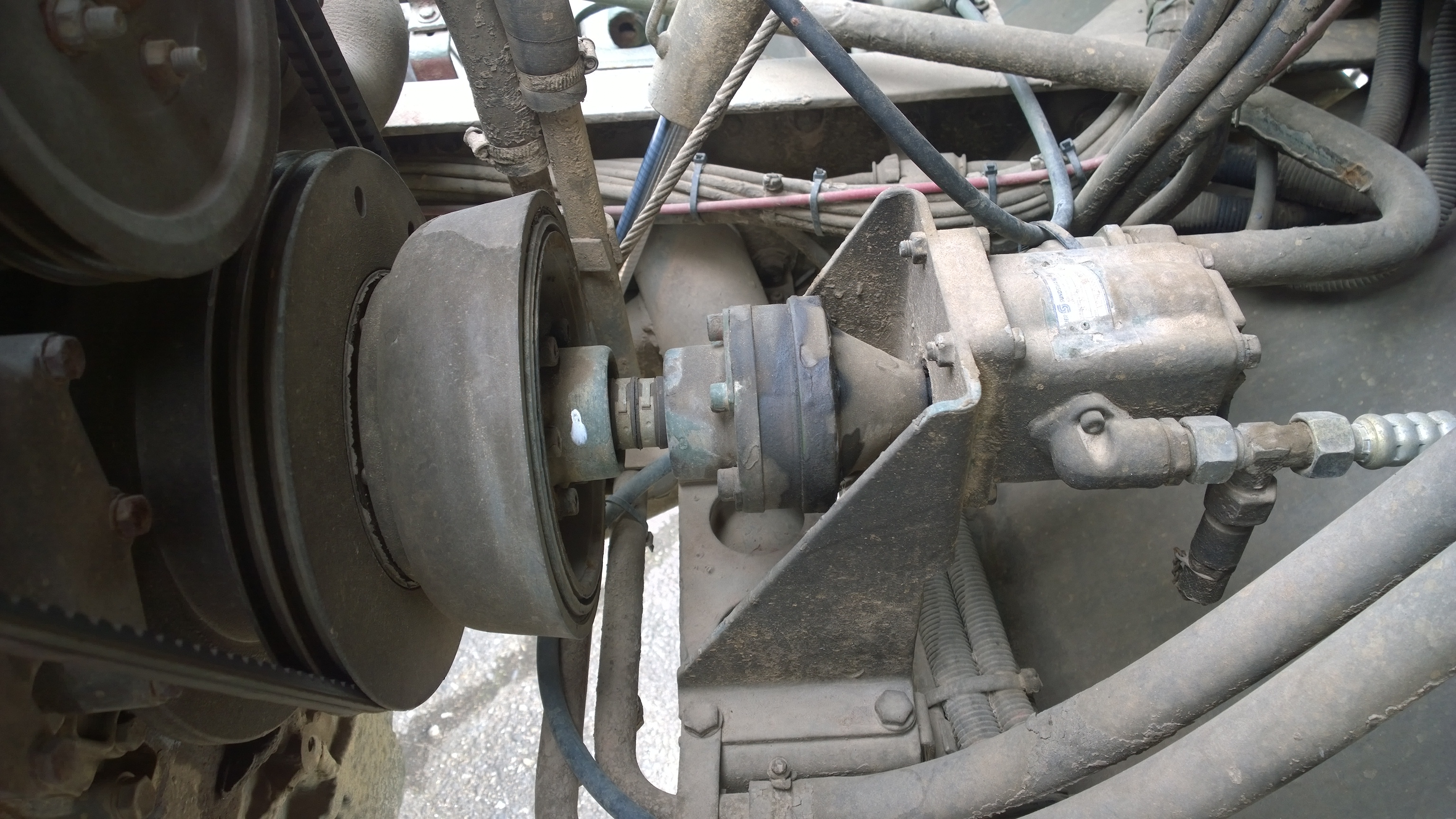

Message par beber »

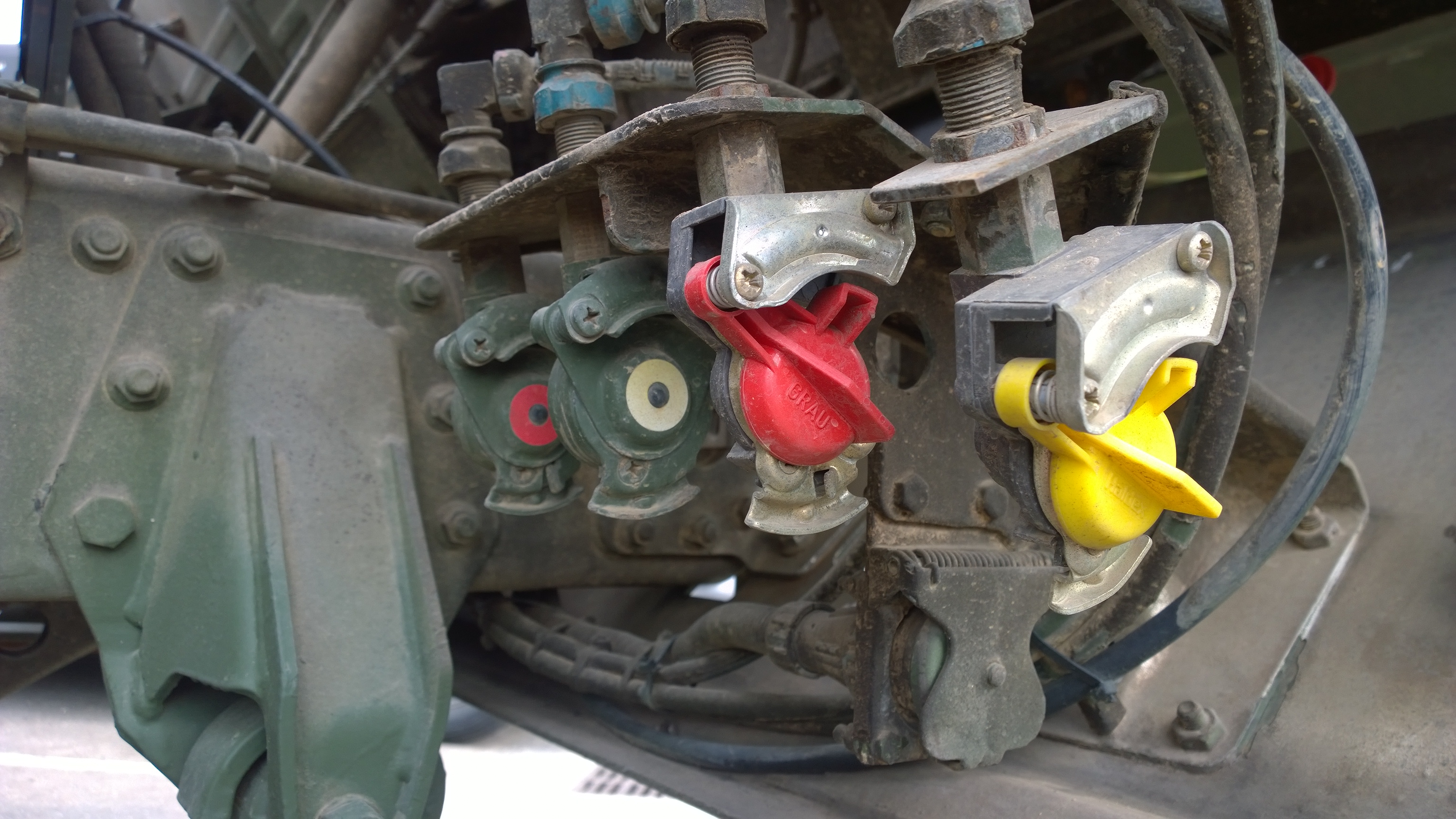

main d'air avant
main d'air avant

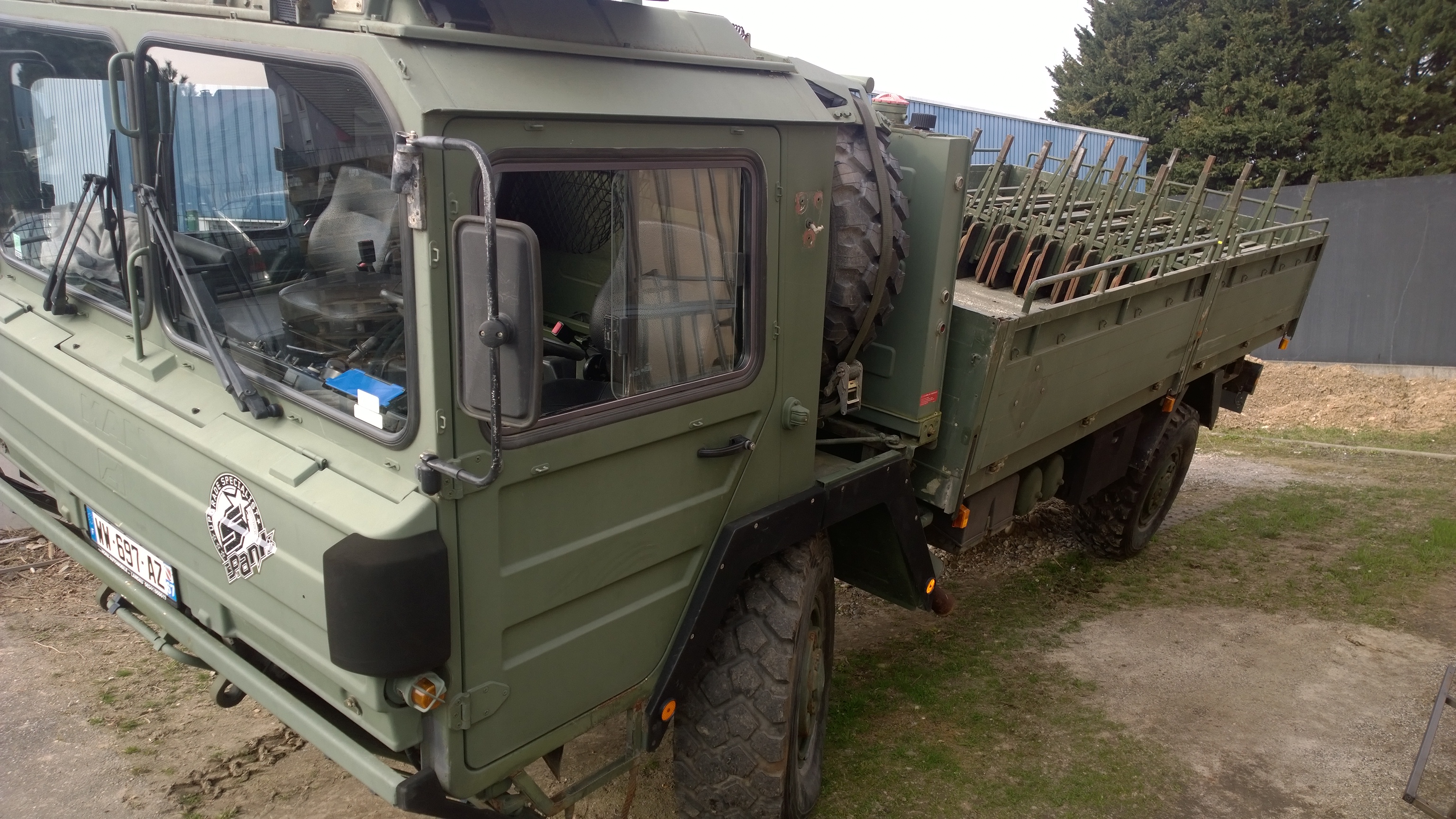

Message par beber »
en mode sans bache
en mode sans bache

Salut !
C'est quoi une main d'air exactement ?
Merci !
beber
Outilleur
Outilleur
Messages : 44
Enregistré le : 13 août 2014 21:26
Re: MAN KAT A1
Message par beber »
une main d'air sa c'est a relier le porteur a une remorque équiper de frein pneumatique ou le tracteur a sa semi.

beber a écrit :salut
sur mon 2000 j'avais les mains d'air brancher a l'av pour un éventuel remorquage,au ct sur il me les on fait démonte.....
Pacha a écrit :non c'est normal, les BA ont une huile plus fluide style Dextron ou ATF, chez Land Rover, certaines BV sont aussi en Dextron/Atf (Disco1, Range Classic)
mouai d’ailleurs sur mon range 3.9l (boite manuel) je doit mettre de la dexron II, et souvent les gens mettent de 80w90 de base et ça bousille la boite,car ces boites on une pompe a huile....
