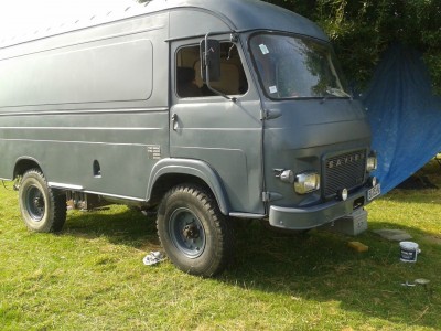

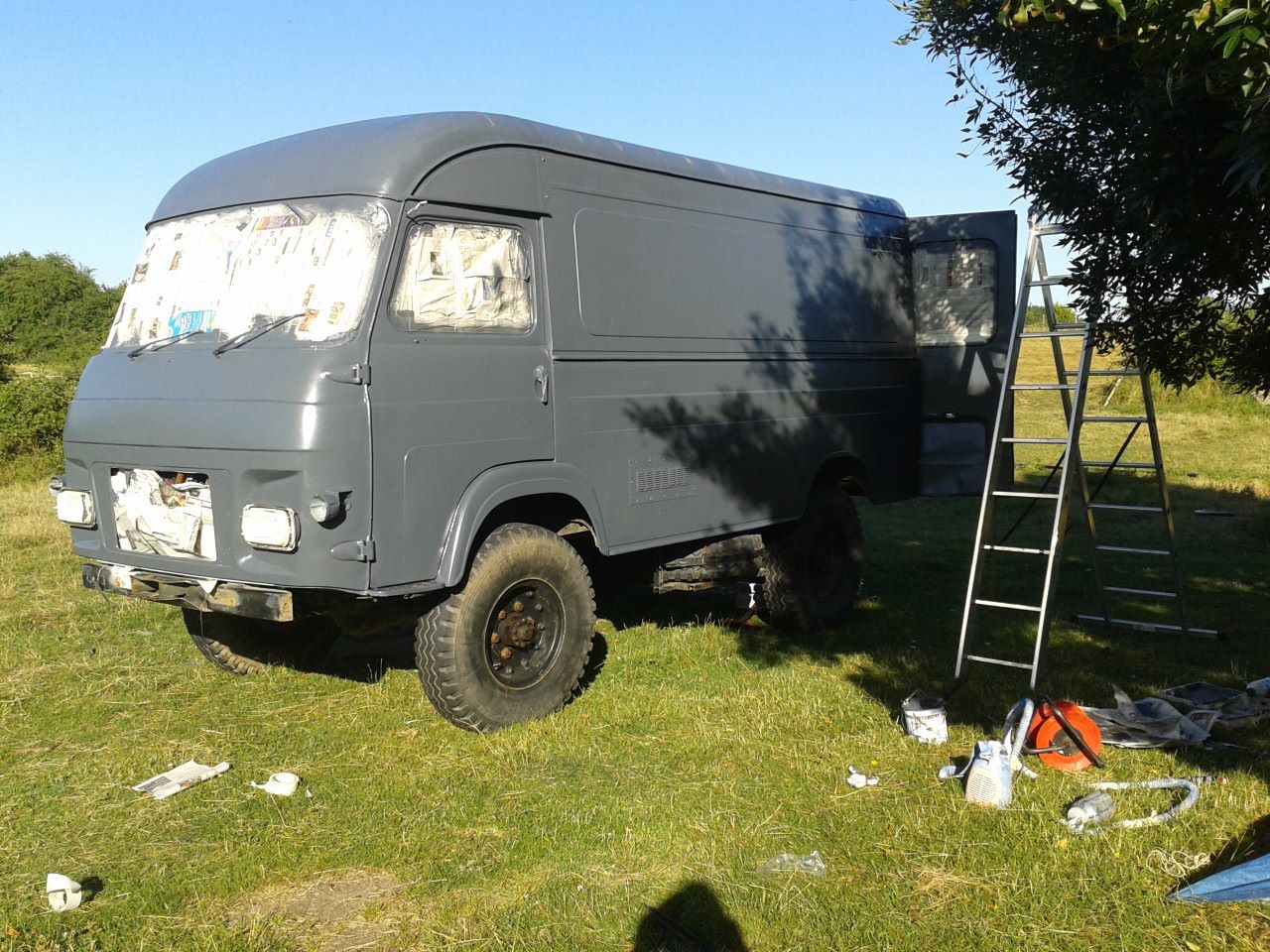

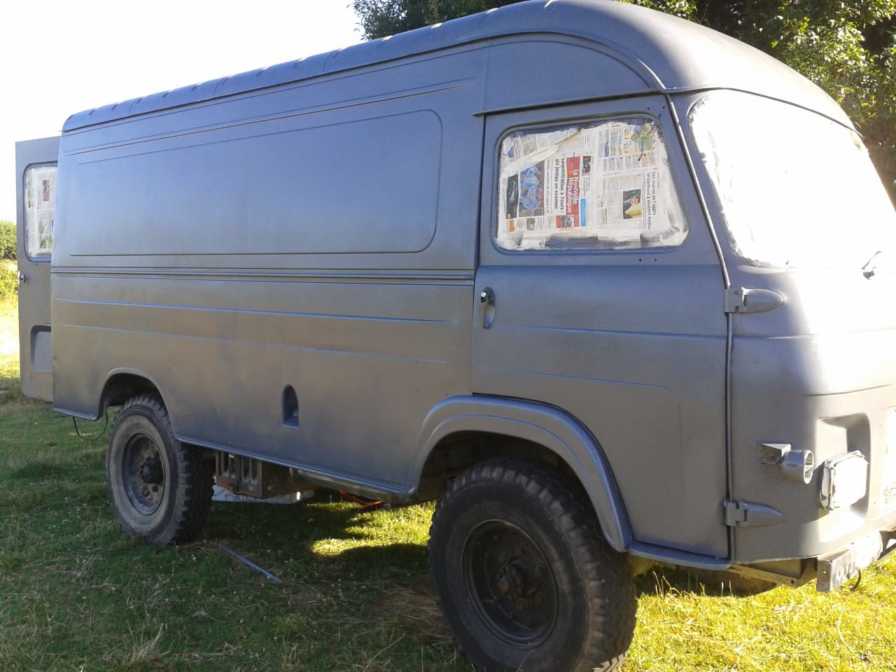

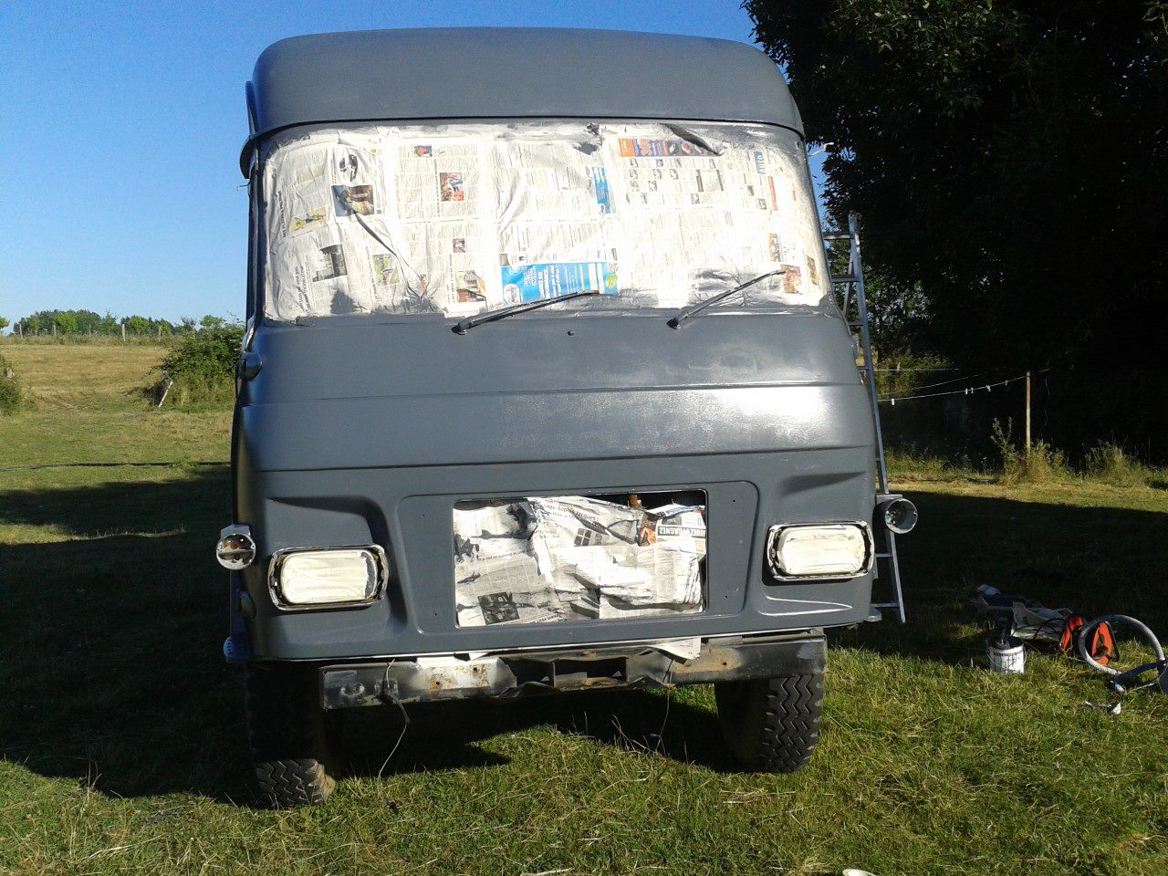

Re: Popcorn le TP3
Avant Popcorn était blanc mais ça c'était avant ^^
il fait beau l'anti rouille c'est bien joli mais avec une peinture c'est mieu!!!
Cubitus
- Mouhaaaaaaaa
- Messages : 781
Re: Popcorn le TP3
Et les jantes alors !!!
Tu as prévu de la déco, ou juste le gris ?
Nous on est charrette, on part à la fin de la semaine au bord de la mer avec le TiPi, plein de trucs à faire encore...
Nigann
- Balade motorisé
- Messages : 842
- Enregistré le : 23 avr. 2012 11:35
Re: Popcorn le TP3
harf les jantes.....ya plus qu'a les faire demain avec la deuxieme couche^^
Nigann
- Balade motorisé
- Messages : 842
Re: Popcorn le TP3
C'est fait ! remonté on en parle plus!
les jantes aussi ^^
les jantes aussi ^^

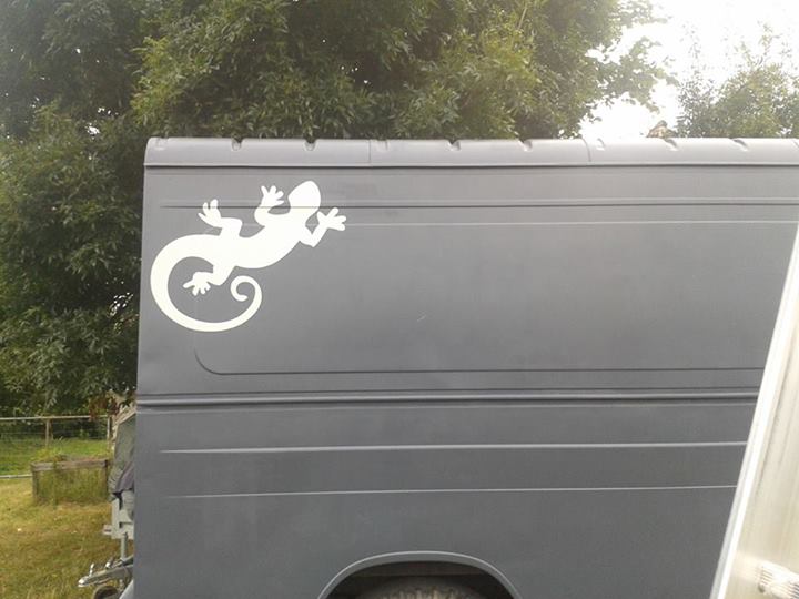

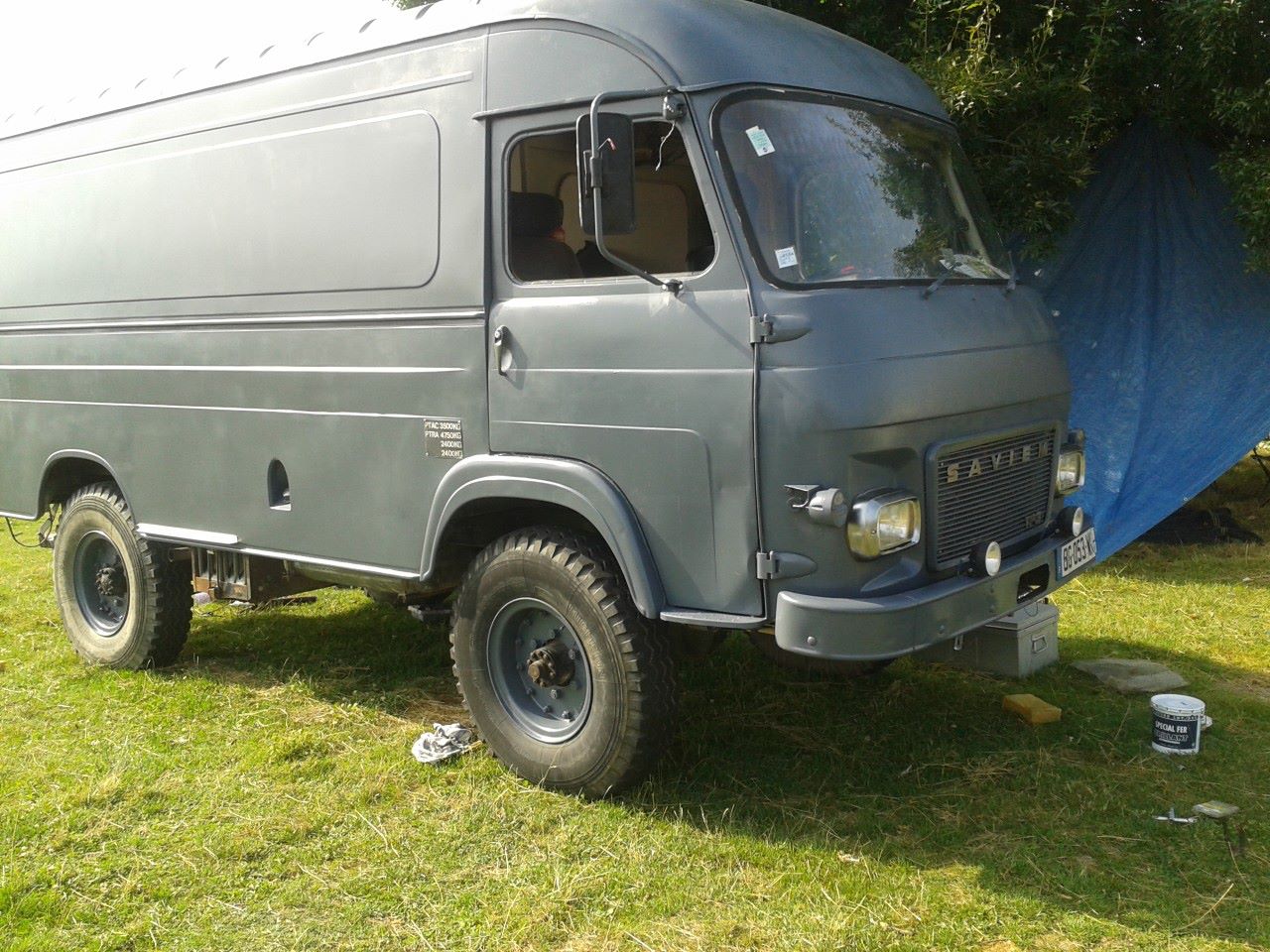

Nigann
- Balade motorisé
- Messages : 842
Re: Popcorn le TP3
haaaa les vacances!!!
Mais on a pas chaumé non plus, bon il reste quelque finition mais c'est pas mon fort...
maintenant de retour en Bretagne a la recherche d'un taf!
Re: Popcorn le TP3
Ce gris salamandre lui va à merveille !
Bonne route à vous.
Au plaisir de vous revoir.
Bonne route à vous.
