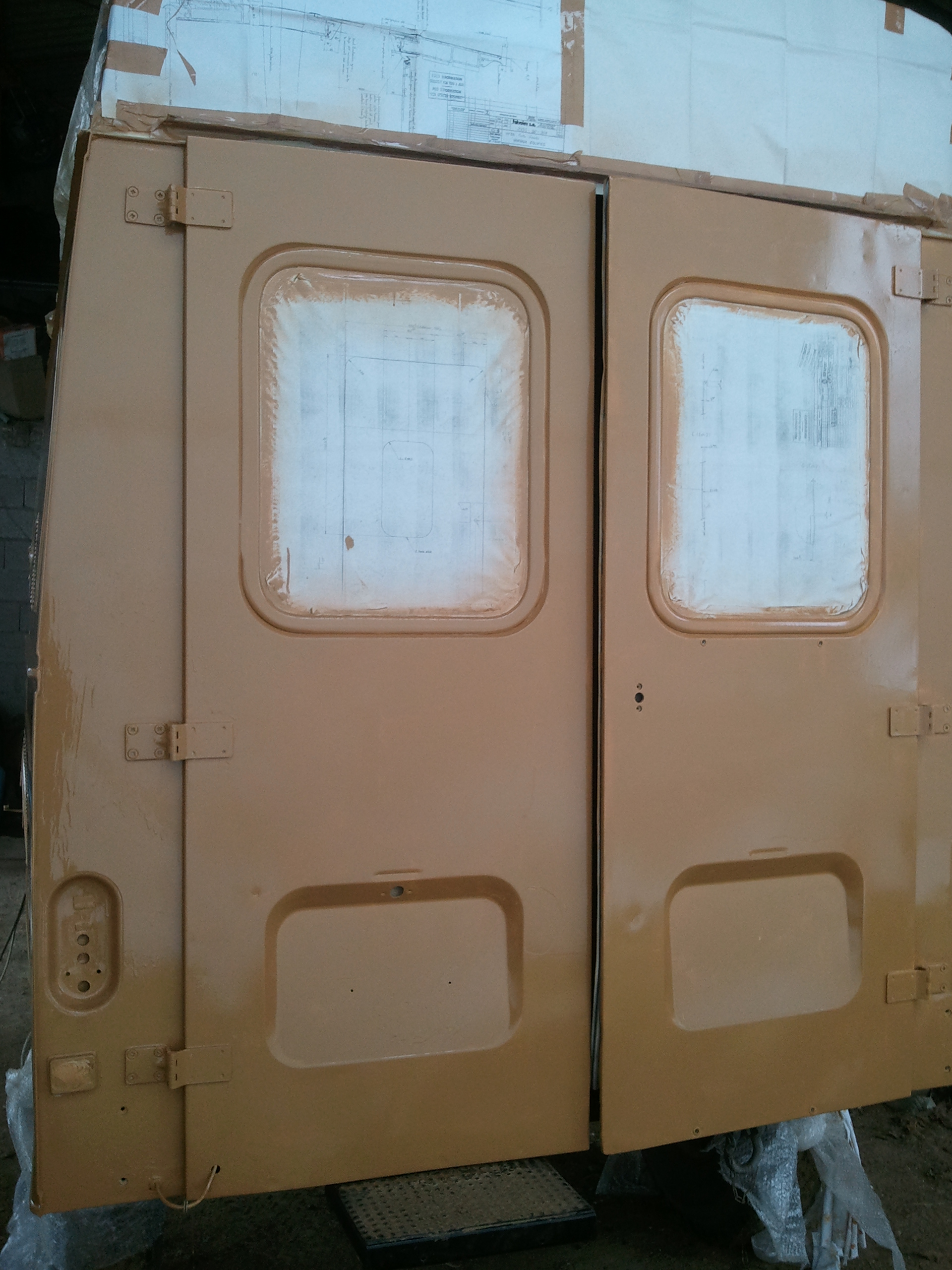

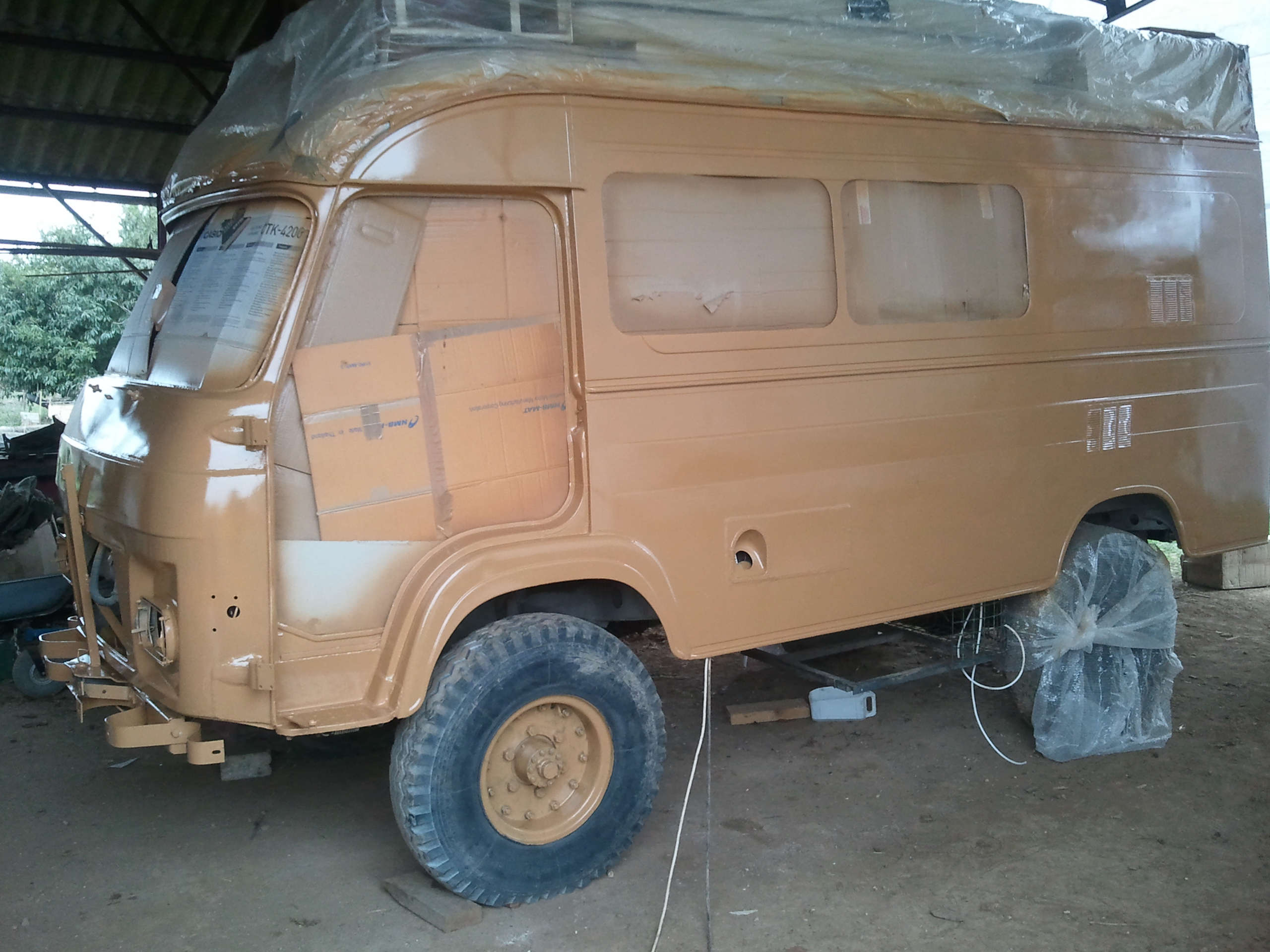

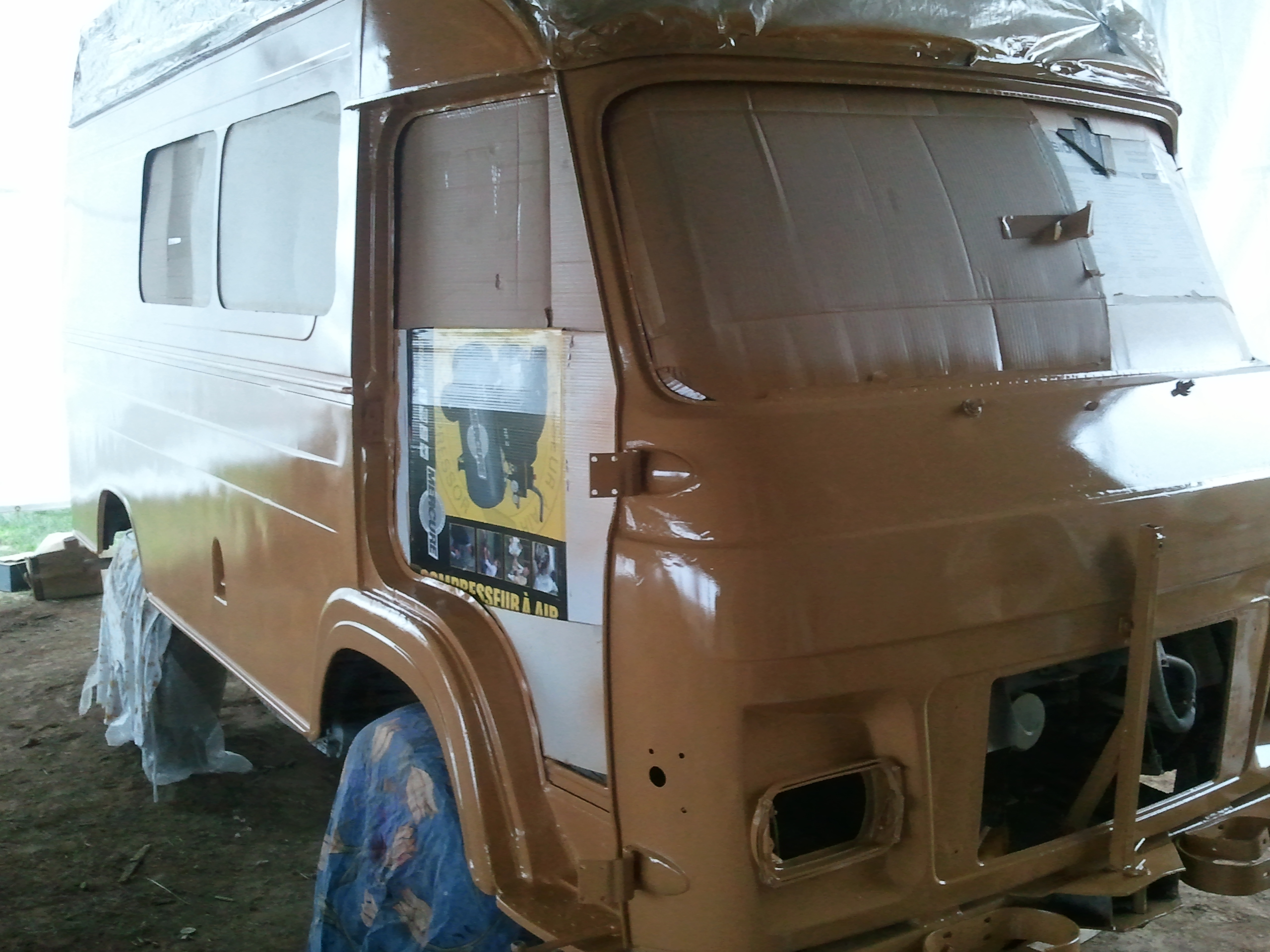

Bon, alors tout le monde le dit, mais comme j'aime confirmer des vérités évidentes... Il ne faut pas peindre quand il fait 0°...
Grosse galère, coulures, panne du compresseur, etc...
Je vous mets quand même les photos après la première couche, de loin on ne voit pas trop les dégâts !
Et puis de toute façon on voulait recouvrir tout ça avec des dessins ensuite... alors ! :lol:
Il est pas beau comme ça ?
Autre profil...
Autre profil...
Joli c.l, non ?
Joli c.l, non ?
SYL05
Je tranche dans le vif
Messages : 1758
Re: Mon TP3 : "Ti Pi"
Message par SYL05 »
eh :D ca fait plaisir de le voir ainsi :wink: bientôt sur la route :wink: :lol:

et quand tu roulera dans la boue , les coulures passeront inaperçu :lol:

Message par SYL05 »
c est quoi ce tube a l avant
Cubitus
Mouhaaaaaaaa
Mouhaaaaaaaa
Messages : 781
Message par Cubitus »
Faudra voir ça fini avec le parechoc remonté. C'est ce qui me permet de fixer la roue de secours. Elle est posée sur un berceau fixé sur le parechoc, cette barre la maintient en place.
