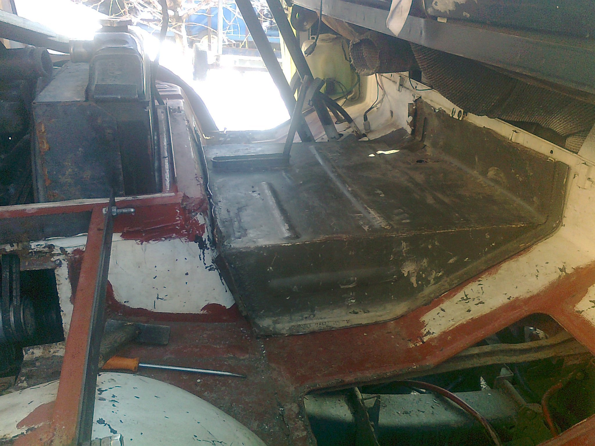

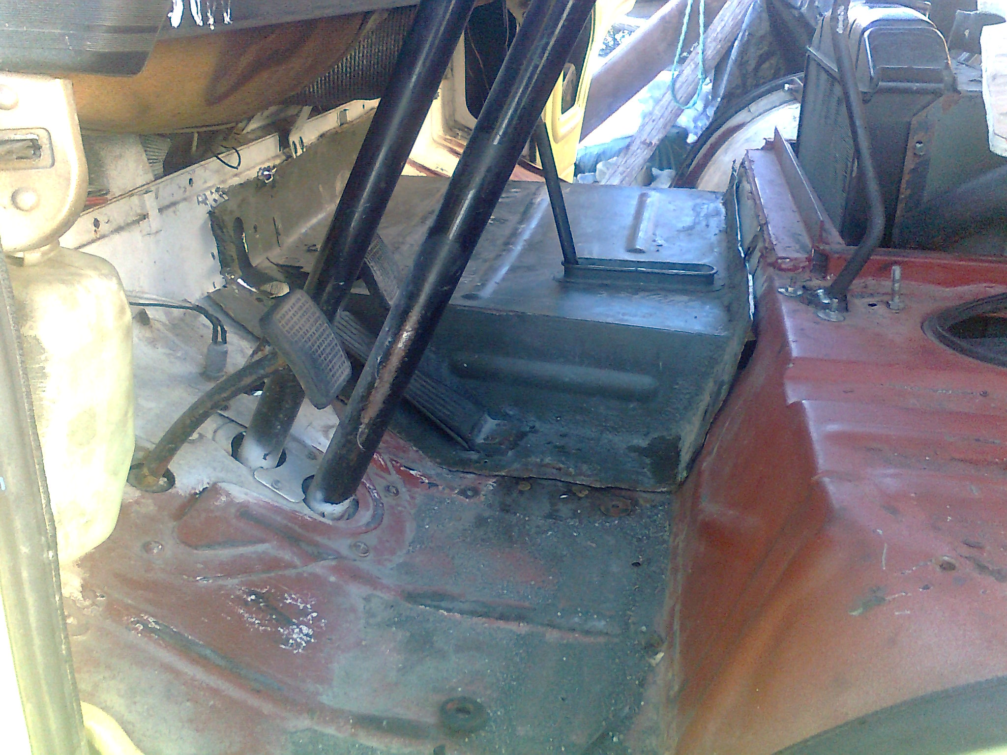

le plancher avant prend forme , ça se précise avec un essai a blanc
par contre ,comme j aurais plus trop l accès pour les batteries moteur , elles vont passer a l extérieur comme sur les plateaux
a plus sylvain

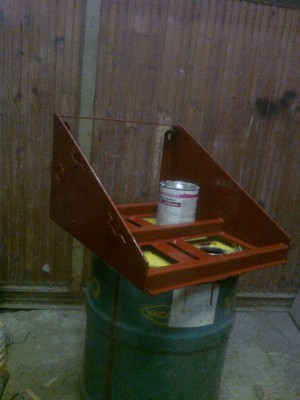

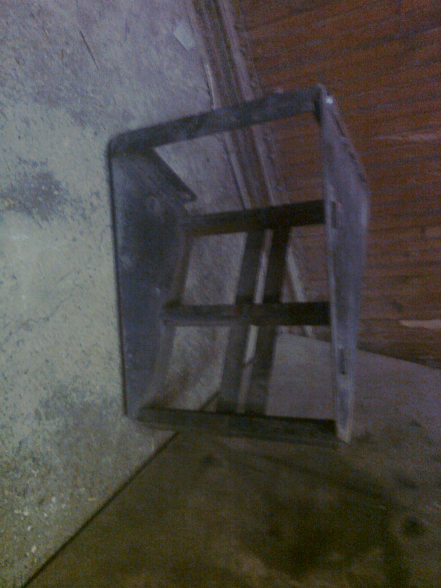

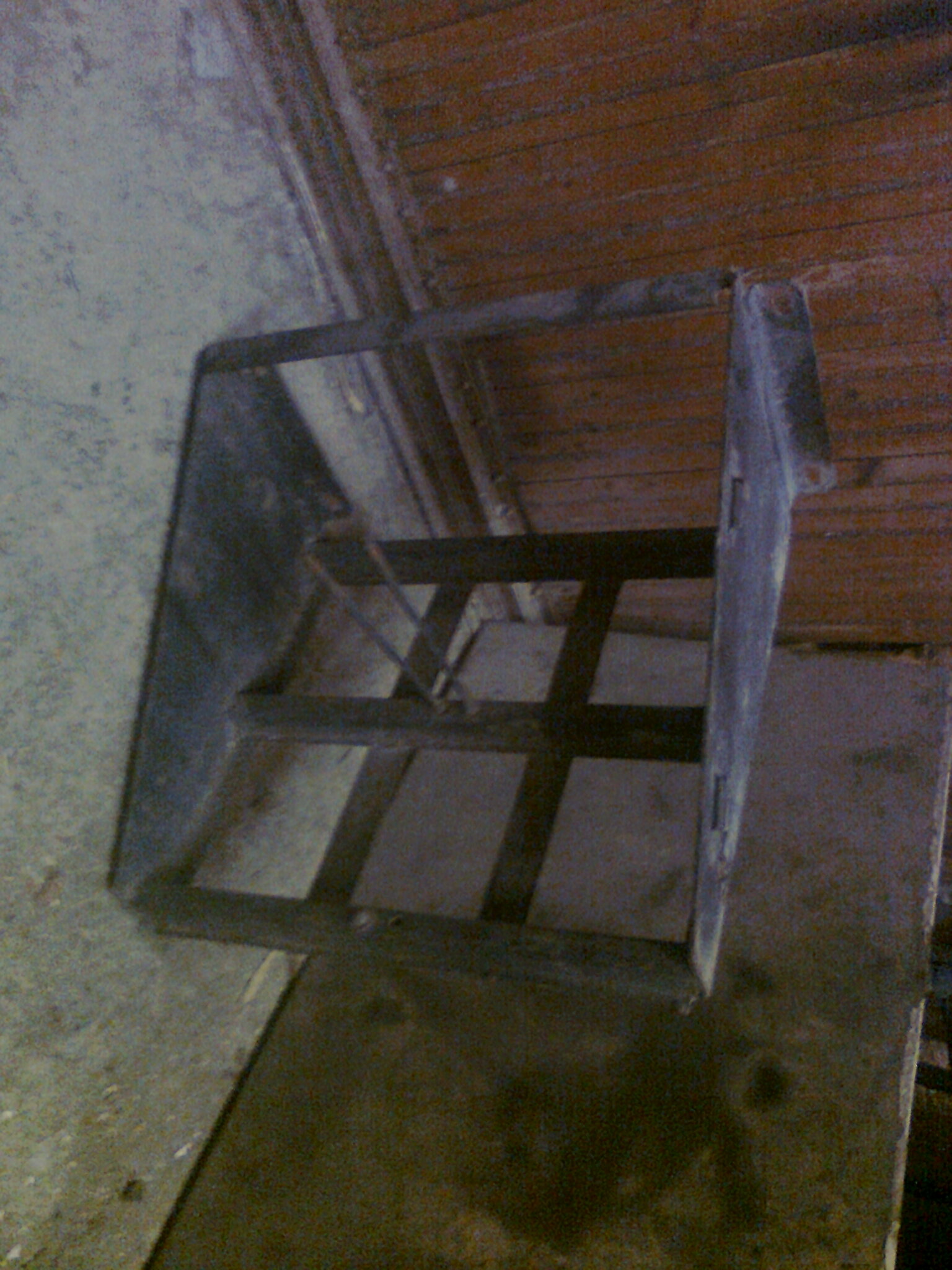

donc dans la suite logique des travaux , pour les batteries en extérieure comme sur les tp3 plateau , ils leur faut un support et naturellement ça correspond pas au châssis des caisses dit "ambulance"
donc motif a l horizon avec decoupe d un porte batterie d un tp3 plateau "et oui toujours le même "
dabord d origine pas touché ensuite on coupe après on soude et un coup d anti rouille le support d origine ne passe pas entre les support de caisse du mien ,alors modification et on s adapte
a plus sylvain

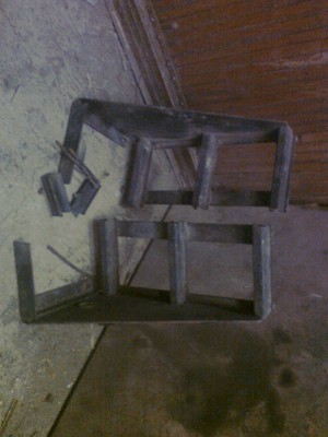

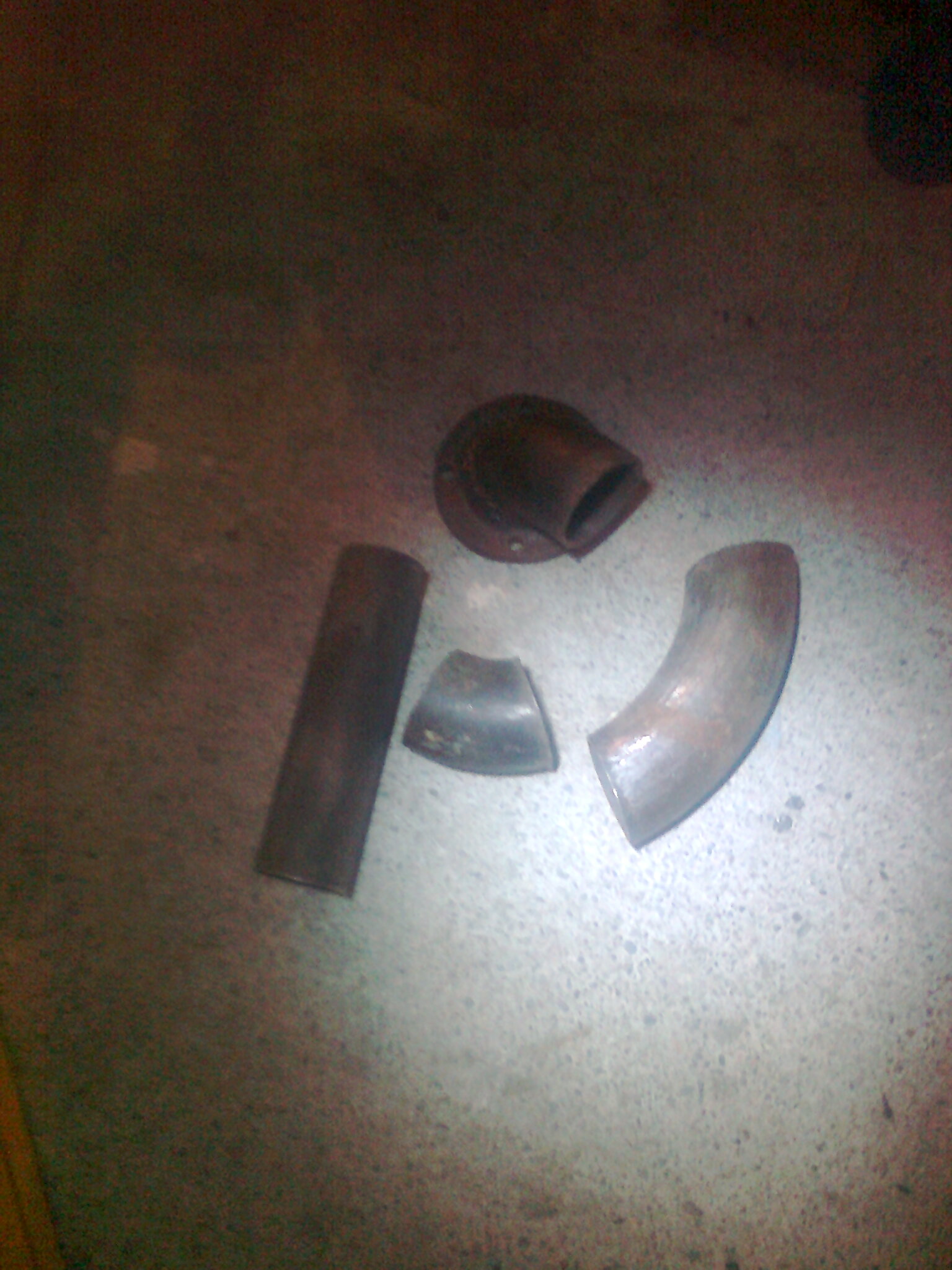

salut a tous
bon , la je prépare la sortie de l échappement , je sais pas comment on peut faire les autres , moi ce sera de la mecano-soudure en tube de chauffage de 4mm d épaisseur comme ça j y reviendra pas de si trop
alors une petite photo des pièce avant assemblage a plus sylvain

Moi, vu que j'ai pas trouvé de tube en 80 j'ai acheter un bout de 1m de flex métal et j'ai recyclé l'echapement d'origine du Marmon (en racourcissant le silencieux d'env. 30cm).

pour l instant j ai réduit en diamètre de 50 et on verra si ca va et j aviserais après

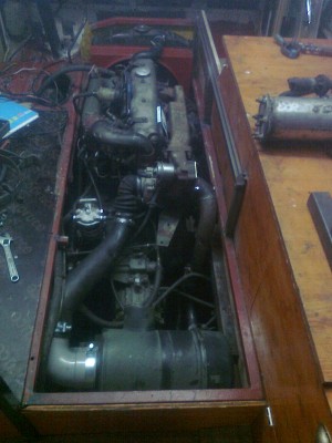

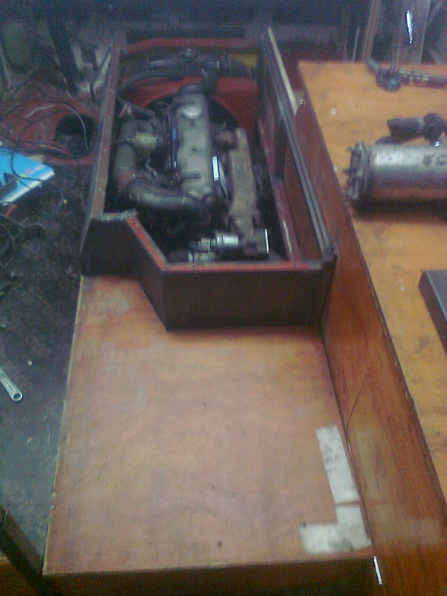

bon , un peu la suite des travaux
hier j ai récupéré le filtre a air du trm et je lui ai trouvé un ptite place mais ça commence a être juste maintenant
en configuration normal juste une trappe pour l accès au moteur mais en cas de grosse panne et pour faciliter la vie au mécano "
" une bonne partie se dépose assez rapidement
les bien attentif me dirons ,"mais que fait ce filtre a gazoil ici???" et je répondrais "l expérience petit
a plus sylvain
a plus sylvain

oui c est prévu l isolation
a l intérieur des coffres je pense mettre de la liane de roche semi rigide
sur le dessus des coffre ,je vais essayer de coller a chaud des plaques de goudron comme a fait joen sur son trm
et par dessus faire une sorte de coque en moquette/coussu
pour le filtre a GO ,je dirais que c est l histoire d un mec qui aime pas les accès difficile
a plus sylvain

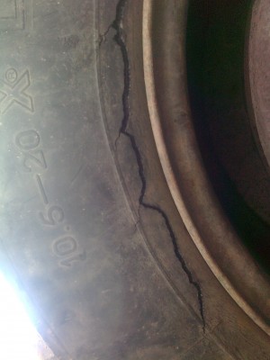

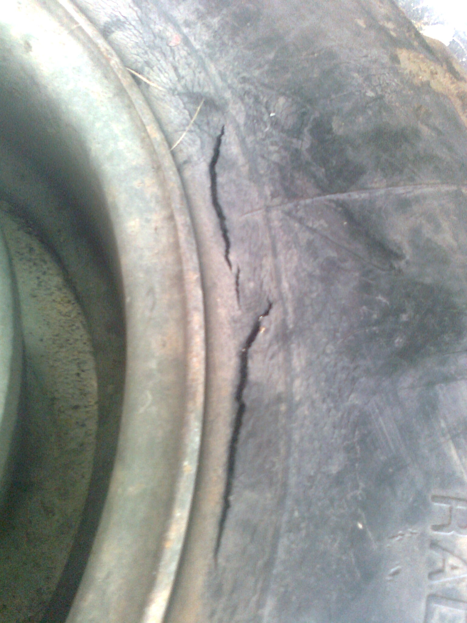

j arrive pas a mettre des photo dans un MP , alors mr P4 ,quand je dit que mes pneux sont beaucoup craquelet
mais j ai enfin trouvé des continental a l etat neuf et pas craquelet du tous
a plus sylvain

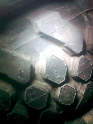

vu l etat de mes pneux , il y avait assez urgence
et cette aprem j ai ramené ca cinq continetal mpt80 , tous a l etat neuf
sur des remorques 1 tonnes
a plus sylvain

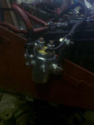

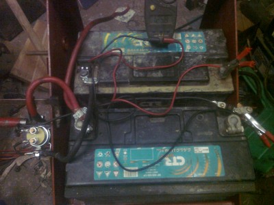

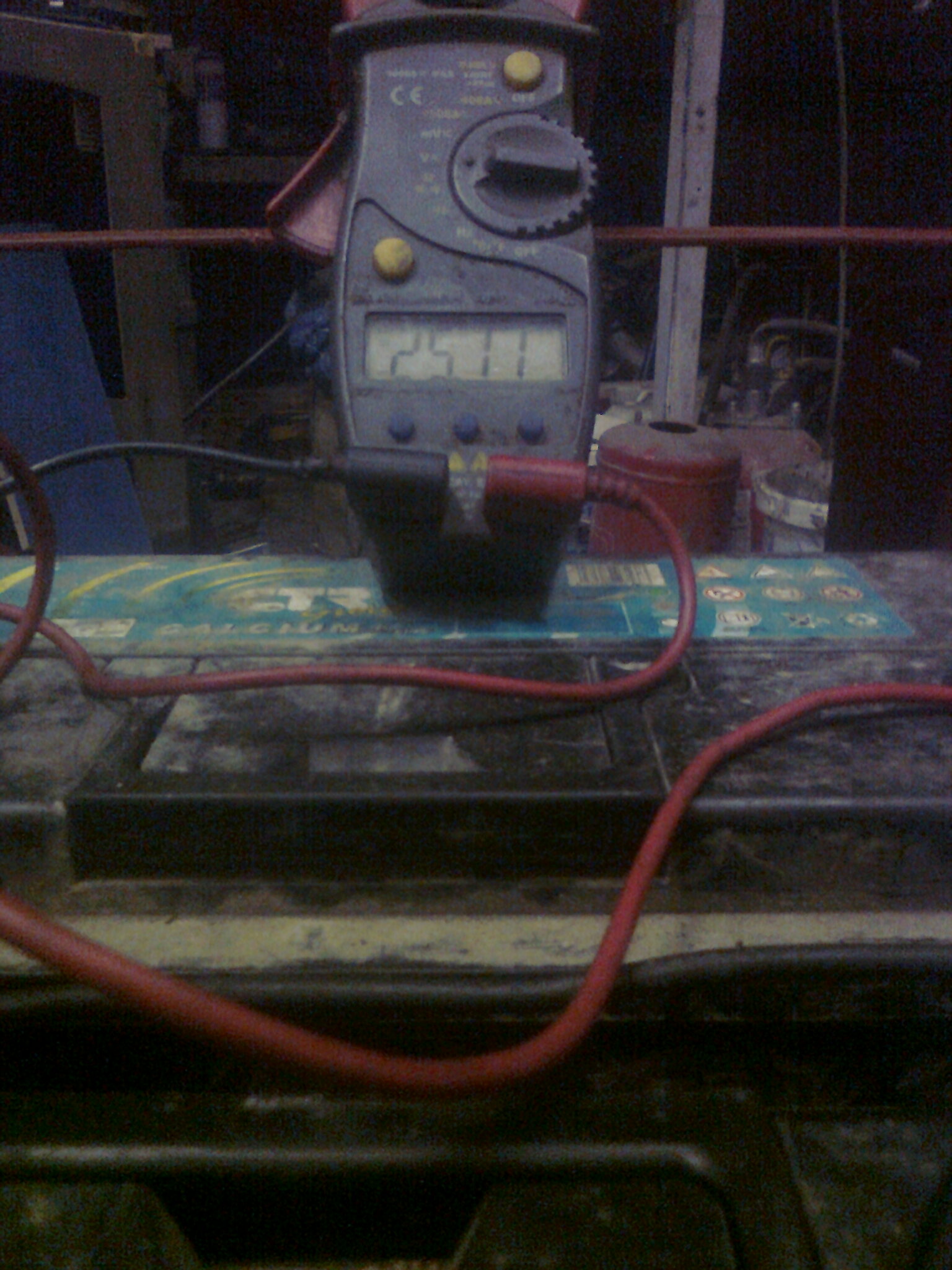

preparation du câble des batteries pour le couplage 12/24 par un relais a contact travail/repos au repos du dit relais il y a 12 V entre la masse du châssis et le plus de la bat 2 si j alimente le relais dans ce système ce qui y a de bien c est que le relais au repos" en 12 volt" les batterie ne sont pas connecté l une a l autres
le point faible de se système c est qu une fois le moteur en route il faudra actionner manuellement un" relais en auto bloquage" pour charger la bat2 bien sur avec dijonctage de ce relais en cas de coupure du moteur
a plus sylvain

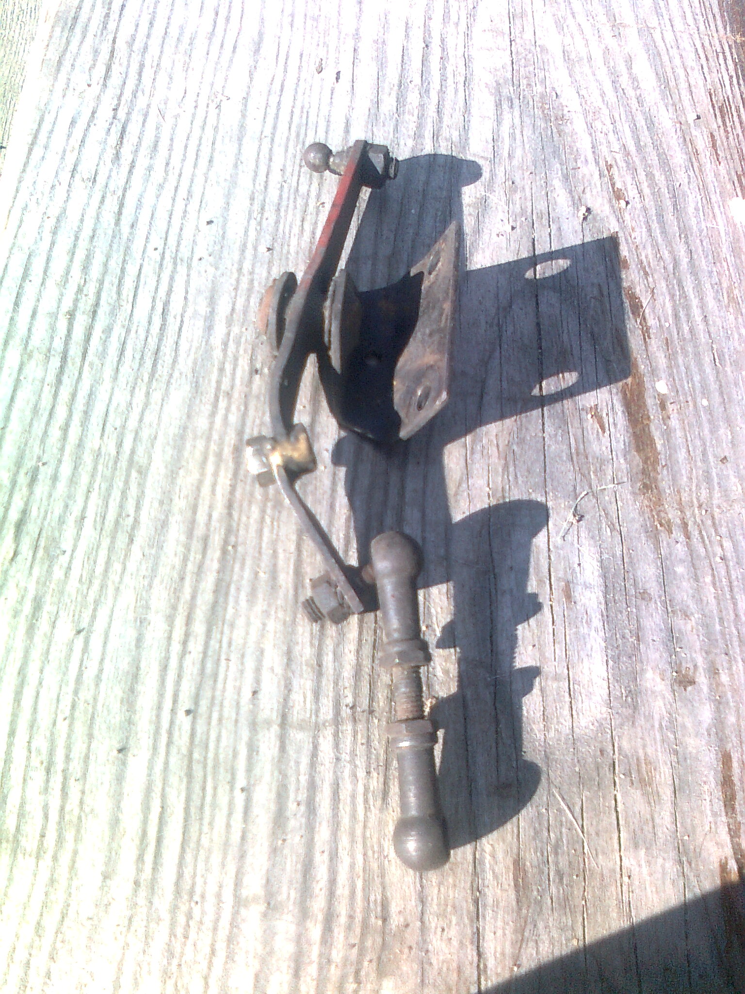

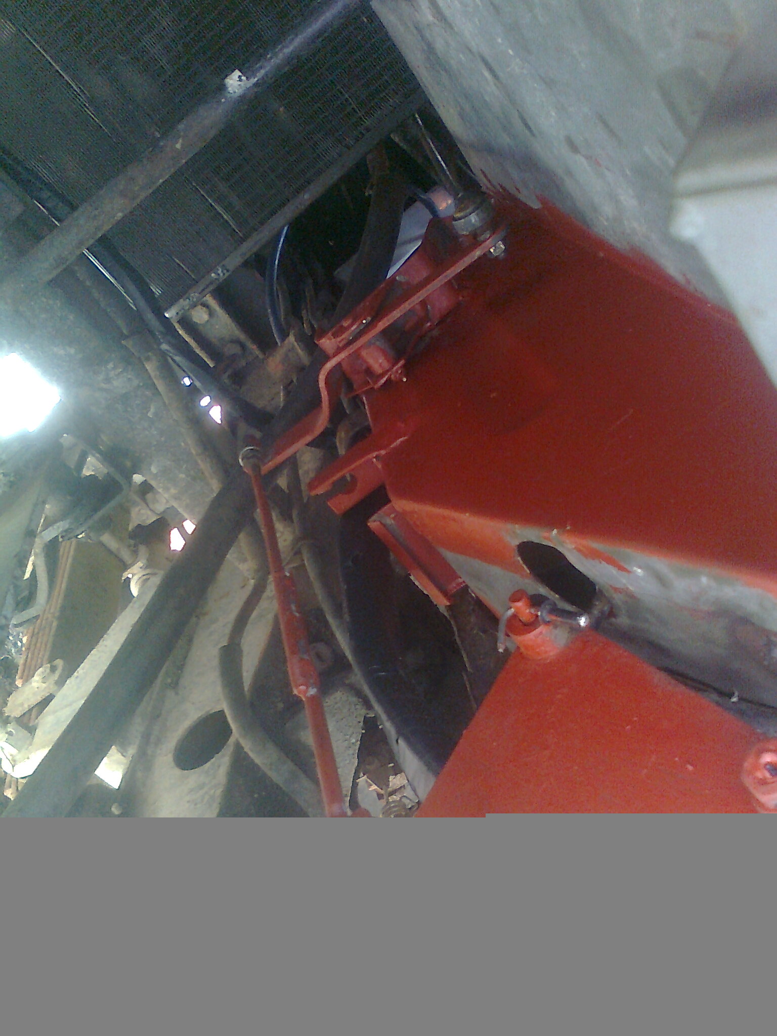

message special pour mael et ca c est mon inverseur de mouvement pour l accelerateur
vu par le dessous a plus sylvain

ce soir , ca a fumé mais demarré
enfin il a claqué , ca fait du bien
45 miunutes de chauffe pour voir , ralenti stable , pas de refoul au niveau du cache culbuteur , ca a l air de bien se presenté
" le coupleur 12/24 va du tonner
a plus sylvain
