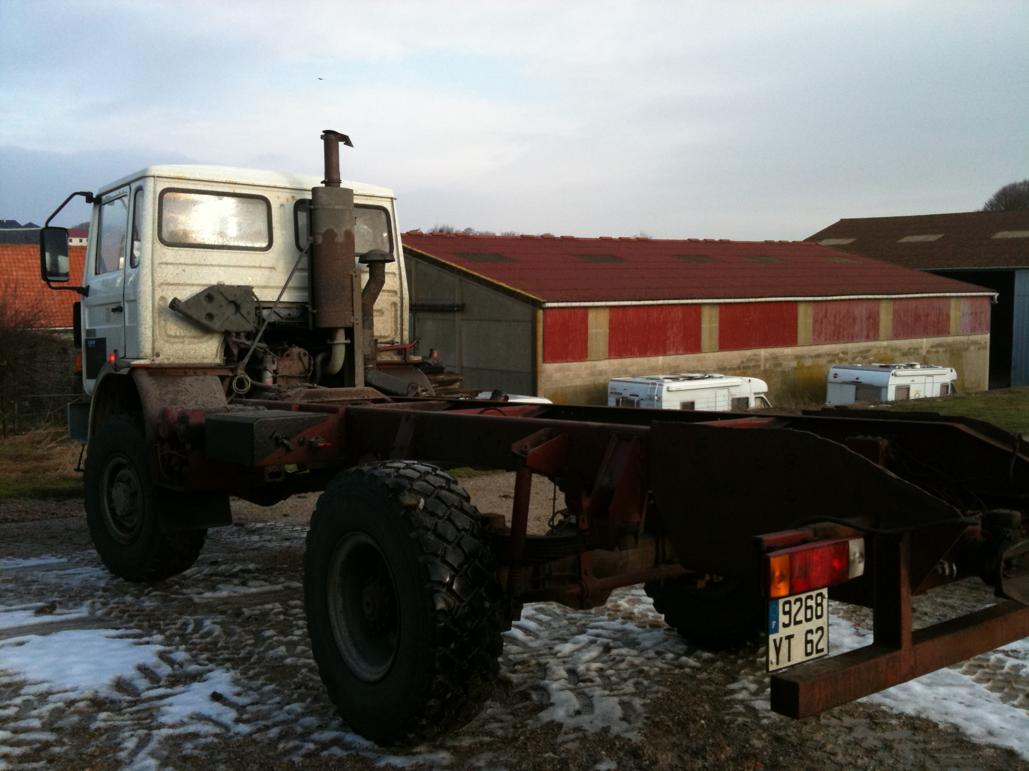

Re: TORTUGA, le RVI 110/170 de Manu et Marie
Bonjour Manu
Pas de raison de t'inquiéter ton bahut est magnifique !!
Peux-tu, stp, m'éclairer sur l'origine de ton échappement vertical ? (et son prix aussi...
Salut Thierry,
c'est mon pot d'origine, rhabillé d'une feuille de galva et déplacé pour permettre le passage cabine/cellule, donc pas d'infos de prix.....par contre, on en a un peu chié pour l'adaptation parce que pas beaucoup de place....
Je continue à croiser les doigts.....
on va être deux a avoir un échappement vertical pacha??
Oui même plus puisqu'on voudrait, mon frère et moi, faire le même montage, surtout pour faciliter l'évacuation des fumées de démarrage à froid...
Il est vrai que ça fait tousser de respirer du côté droit du bahut
