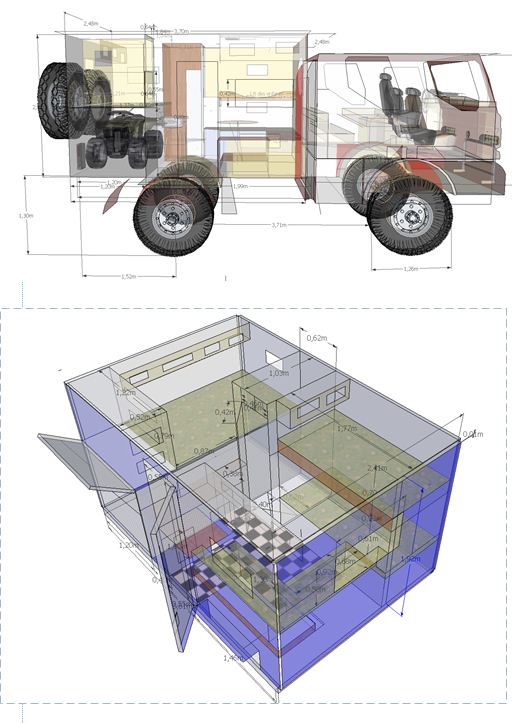

encore une

voyageenland a écrit :En attendant de statuer définitivement sur le type de fixation de la cellule voici les plans d'aménagement en 3D
bonjour,
j'arrive pas trop à comprendre la partie WC avec cette cloison en biais :?: tu peux m'expliquer car j'ai l'impression que tu vas perdre un peu de place là, j'espère me tromper :wink:
et si à l'occase tu peut mettre deux trois tofs de ta cabine, ça a l'air méga-spacieux, la classe !

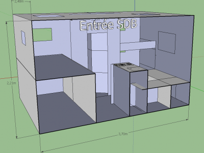

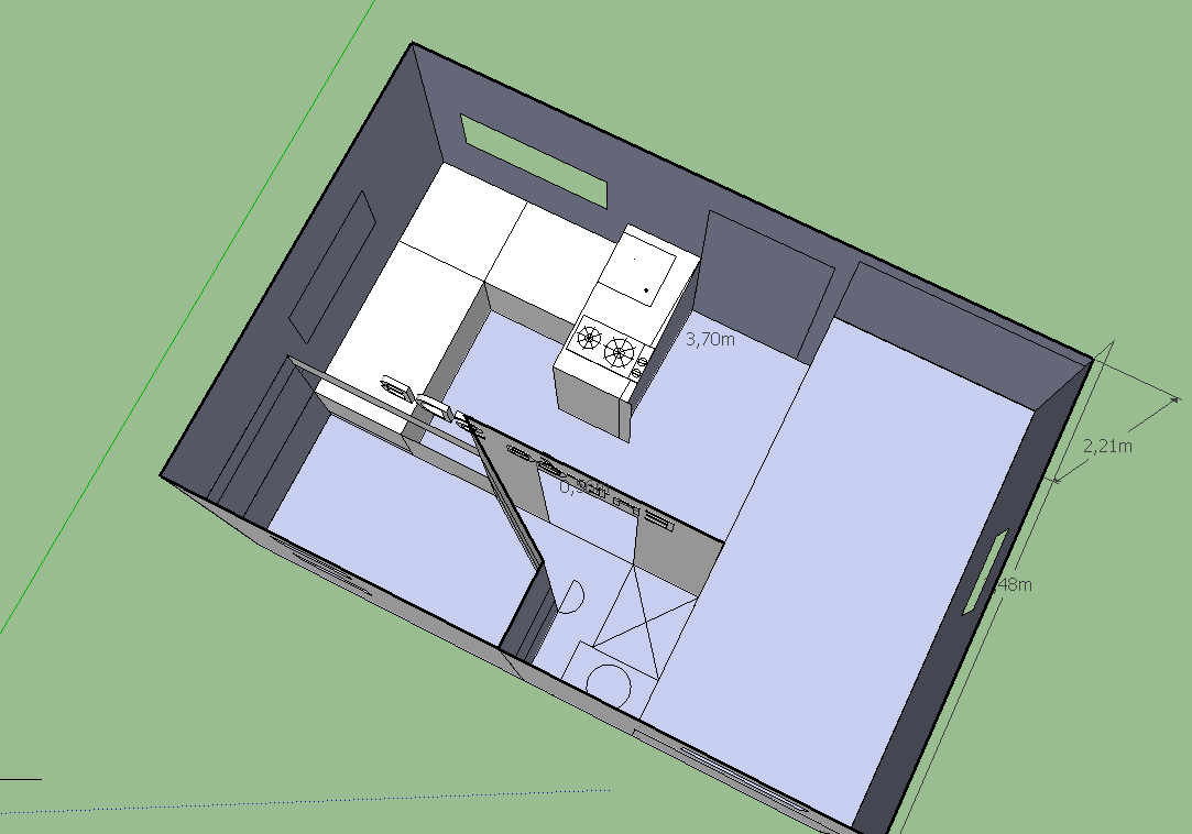

bonjour,
olive
EN fait les Wc n'étaient pas à l'échelle...
voici une nouvelle vision le biais me permet d'avoir un peu plus d'amplitude dans la SDB et de décaler un peu la porte et le biais est assez utiliser sur les bateaux ce qui est important c'est que le haut du corps et la longueur.
pour la cabine tu la vois dans la video qui est sur ce post mais c'est clair quelle est énorme,http://www.youtube.com/watch?v=cEsyJUFu0jo
tu tiens presque debout et il y a plus 1.4 m entre le dossier arr et celui du conducteur... cela permet d'avoir une salle de plus dans le camion ou une chambre de plus ou le loft de mon plus grand voir celui des parents :) voir même on pourrait installer la cuisine :)

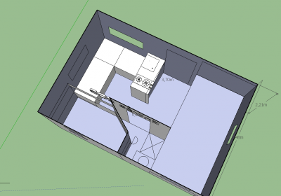

Une autre

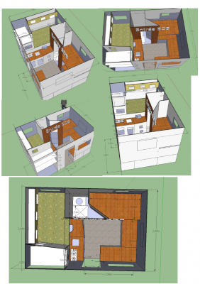

une dernière
vue de dessus
vue de dessus

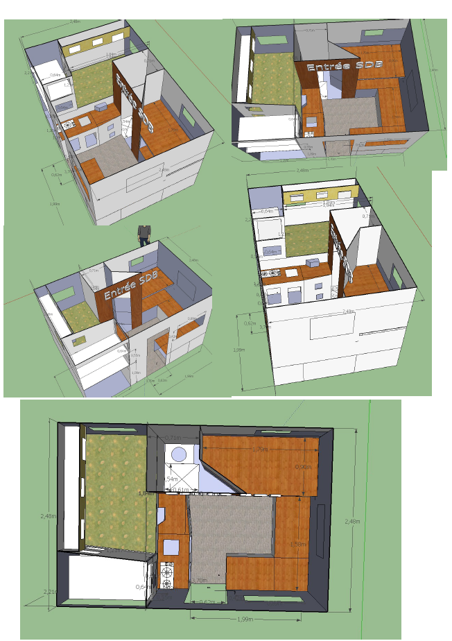

ET une nouvelle mouture qui risque d'étre la bonne :)
cellule new version.pdf
(778.53 Kio) Téléchargé 345 fois

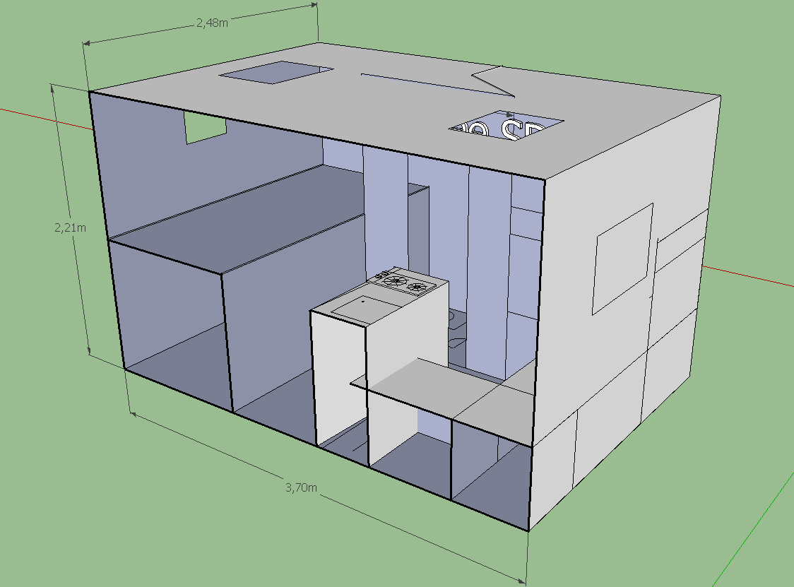

voyageenland a écrit :ET une nouvelle mouture qui risque d'étre la bonne :)

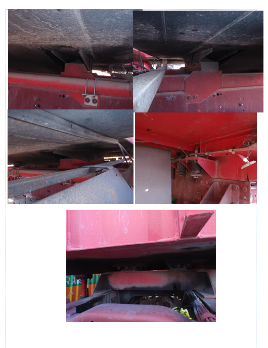

A priori j'ai trouvé mon système de fixation ... ce sera un 3 points :-)

Messages : 3857
Re: MIDLUM double cab 4x4 notre nouveau compagnon de voyage
je comprends un peu mieux là, mais j'avoue j'ai du mal avec cet angle trés trés obtu ...le système trois points tu l'a trouvé dans une casse de l'hérault ou du gard peut-être ?

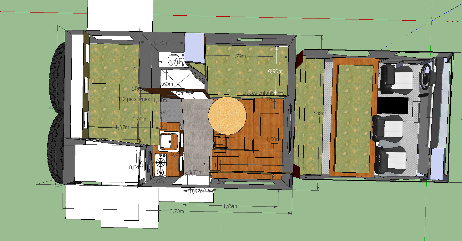

Message par voyageenland »
Olivier a écrit :je comprends un peu mieux là, mais j'avoue j'ai du mal avec cet angle trés trés obtu ...le système trois points tu l'a trouvé dans une casse de l'hérault ou du gard peut-être ?
olive
Bonjour Olive,
J'ai revu l'angle effectivement plus lié à ma phase d'appremtissage du logiciel que d'une réalité de la cellule :-)
Yes un casseur du gard, il a pas mal de chose c'est un peu la caverne d'ali baba très pratique quand tu es en mode métamorphose de camion :-)
il va aussi me fournir les réservoires et autres prise d'air :-)
Jean

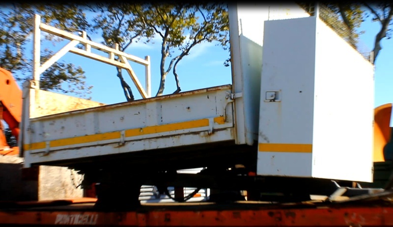

Et une petite photo de la benne seule :

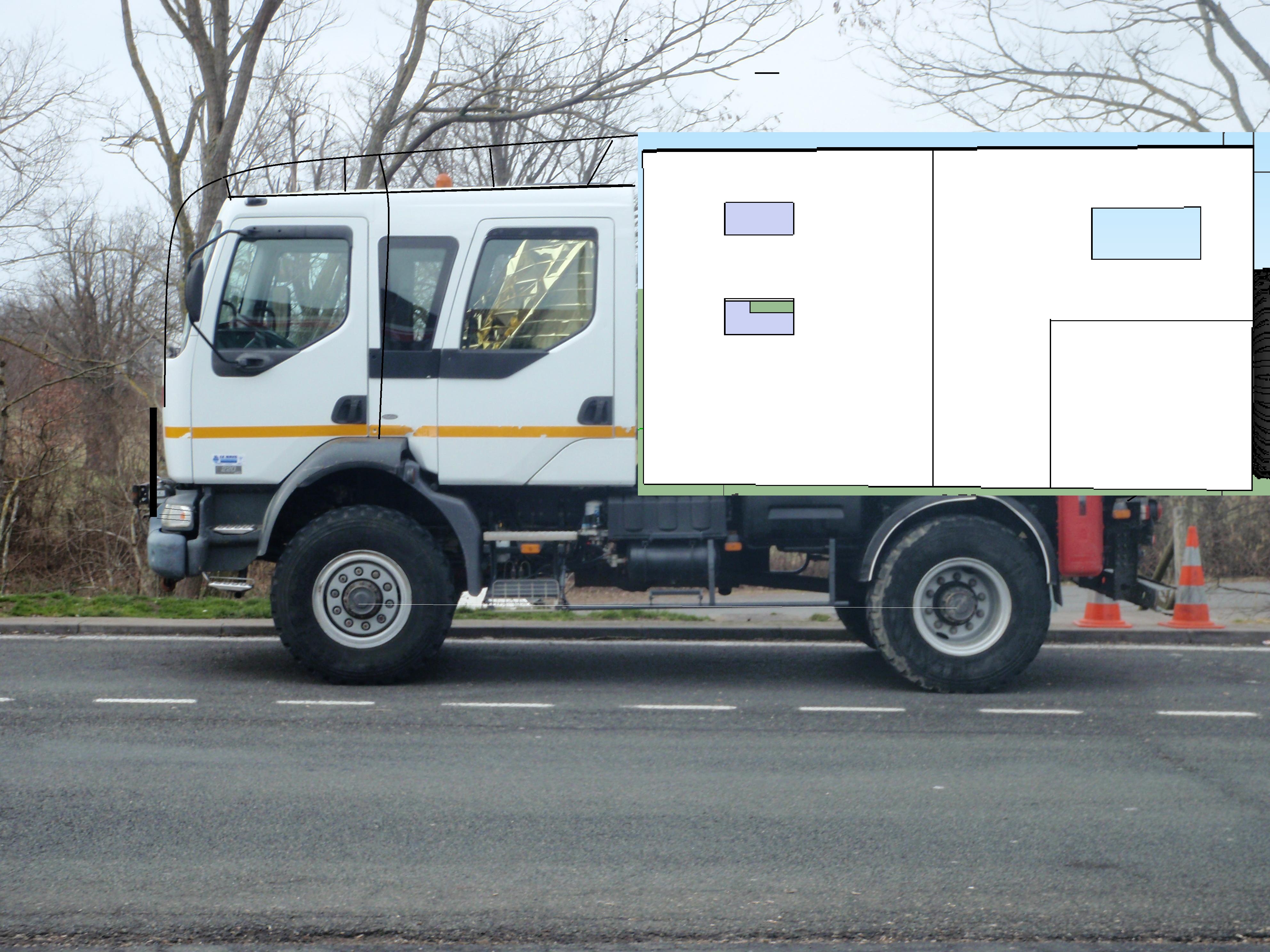

Quelques nouvelles :-)
Petite visite de chantier la semaine dernière, avec de léger changements dans les plans de bases au niveau des ouvertures et de la forme de la salle d'eau.
le carrossier va m'installer 2 rails à l'arrière afin de faire un porte roue qui monte et descends afin de charger et décharger plus facilement les roues de secours et ou les vélos ou moto.
les panneaux sont réalisés et le montage de la cellule aura lieu normalement cette semaine.

ET voici les nouveau plan fait maison du Midlum...
