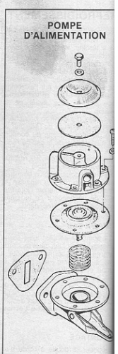

ce ne serait pas la chaleur mais plus le fait que la cale fait environ 1cm d'épais et que sans cette cale la pompe est en buté constament ce qui éxpliquerait l'usure

euh je pense que le levier de la pompe doit être en contact permanent avec la came du moteur. sinon ça ferait un choc à chaque fois.
je te mets une vue éclatée de la pompe, issue de la revue technique du s130 ( moteur 797 Man identique )
on y voit juste un fin joint.
'alim 797.jpg (68.76 Kio) Vu 10859 fois

tibo a écrit :ce ne serait pas la chaleur mais plus le fait que la cale fait environ 1cm d'épais et que sans cette cale la pompe est en buté constament ce qui éxpliquerait l'usure
salut tibo,
je suis d'accord avec js02, c'est juste un joint ... la cale de 1cm ne doit pas être d'origine du coup ça a du l'user prématurément. sur mon bahut la pompe d'origine a été shunté par une électrique (j'irai regardé la marque tout à l'heure) l'ancienne est en bon état mais le joint a été colmaté à la pate, je pense qu'il devait y avoir une prise d'air à ce niveau là. l'électrique marche très bien
