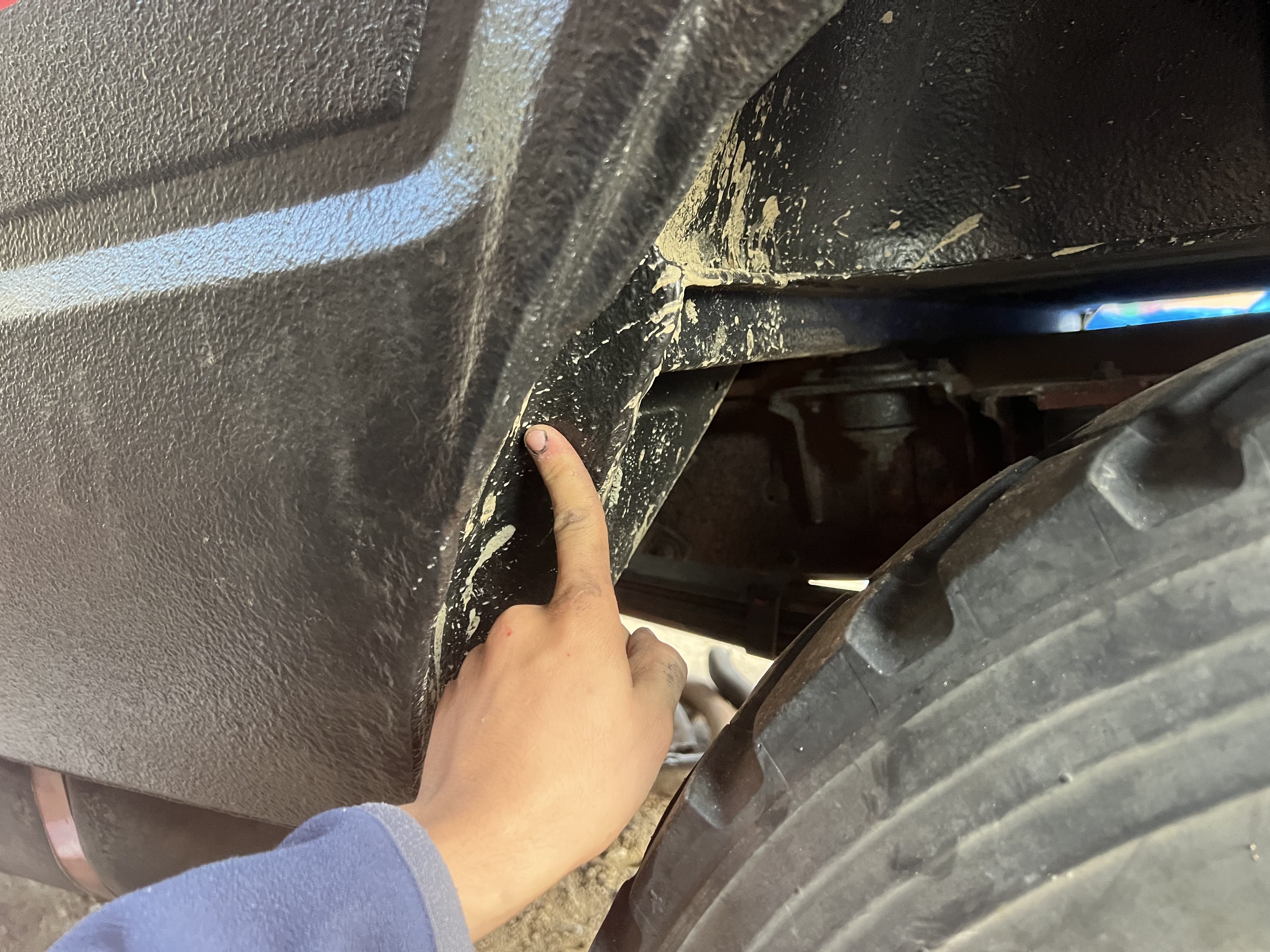

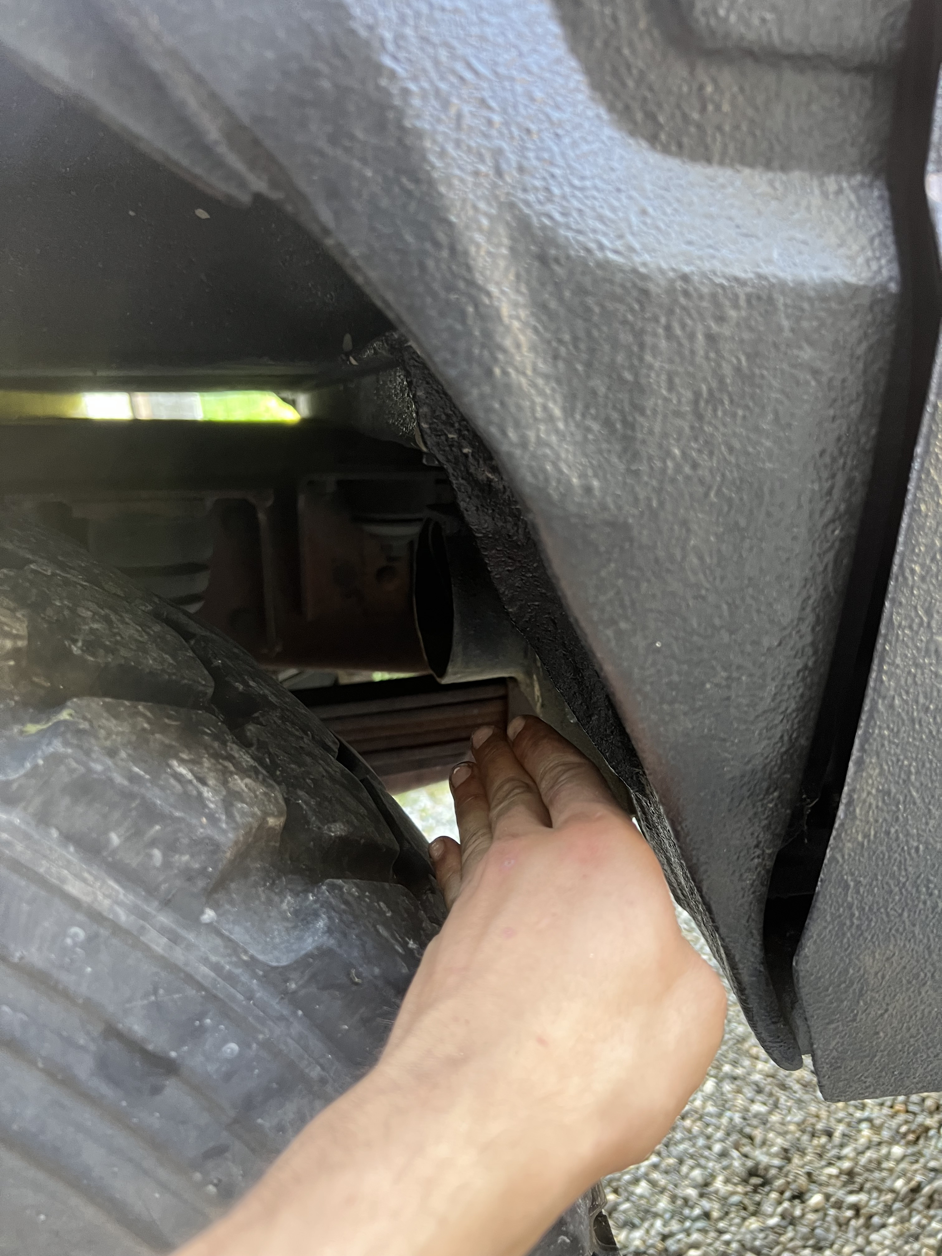

après avoir rebalayé ce sujet, je n'ai malheureusement pas trouvé réponse pour ce sujet qui préoccupe un membre du forum:
en effet, son véhicule (daily 4x4 concerné par ce sujet de cette rubrique bien entendu) avait eu les ailes aménagées pour le montage en 900r16 .
ce qui, au passage en a favorisé la corrosion comme c'est souvent le cas avec les zones meulées ou bricollées d'une manière générale ..
il a donc du commencer par traiter (ou du moins le faire traiter par quelqu'un) ce problème de corrosion pour garantir la pérennité du véhicule.
mais il se pose question, maintenant qu'il l'a effectivement équipé en 900r16 (ou 255x100r16) si la modification avait été suffisament bien faite.
a l'arriere il subsiste en effet des zones de jonction de tôle que le prédécesseur a probablement rechigné a retirer pour ne pas que les tôles aient de risques de se désolidariser. sauf qu'elles pourraient occasionner de méchantes coupures aux pneu en cas de fort débattement.
certes, c'est la distance purement verticale qui compte ici puisque le pont arriere ne fait que monter et descendre et les roues n'avancent ni ne reculent comme elles le font sur un train avant (ou essieu directeur)
sur le miens j'ai eu ce problème au maroc sur le train avant qui m'a occasionné quelques coupures sur les crampons dans des nids de poule, et j'ai naturellement comparé ses photos au miens qui avait également été transformé pour accueillir du 900r16 même si je suis par la suite descendu au 255x80r16.
et effectivement ces jonctions saillantes ont été retirées sur le miens. rien ne dépasse jusqu'a l'horizontale de la caisse.
cependant, et je le comprend, la perspective de devoir retailler et de nouveau traiter contre la corrosion ne l'enchante pas vraiment cependant je ne suis pas en mesure d'affirmer que c'est nécessaire... même si je trouve ça un peu couillon d'avoir laissé ça (par le prédécesseur qui a fait cette modif)
je sais que ceux qui sont montés en 900 ne sont pas non plus légion, parmi ceux qui l'ont fait, tout ceux qui n'ont pas de fourgons ne sont pas concernés... et beaucoup de gens ne passent plus par ici que quand eux memes ont des problèmes donc on risque d'attendre longtemps avant d'avoir un retour de quelqu'un qui serait dans la même situation et aurait sollicité aussi suffisament son véhicule pour être en mesure d'affirmer que ça ne posera pas de problèmes mais sait on jamais.
(les liens vers les photos n'aboutissent plus il faut donc se faire une idée uniquement sur la base de celles ci dessous)

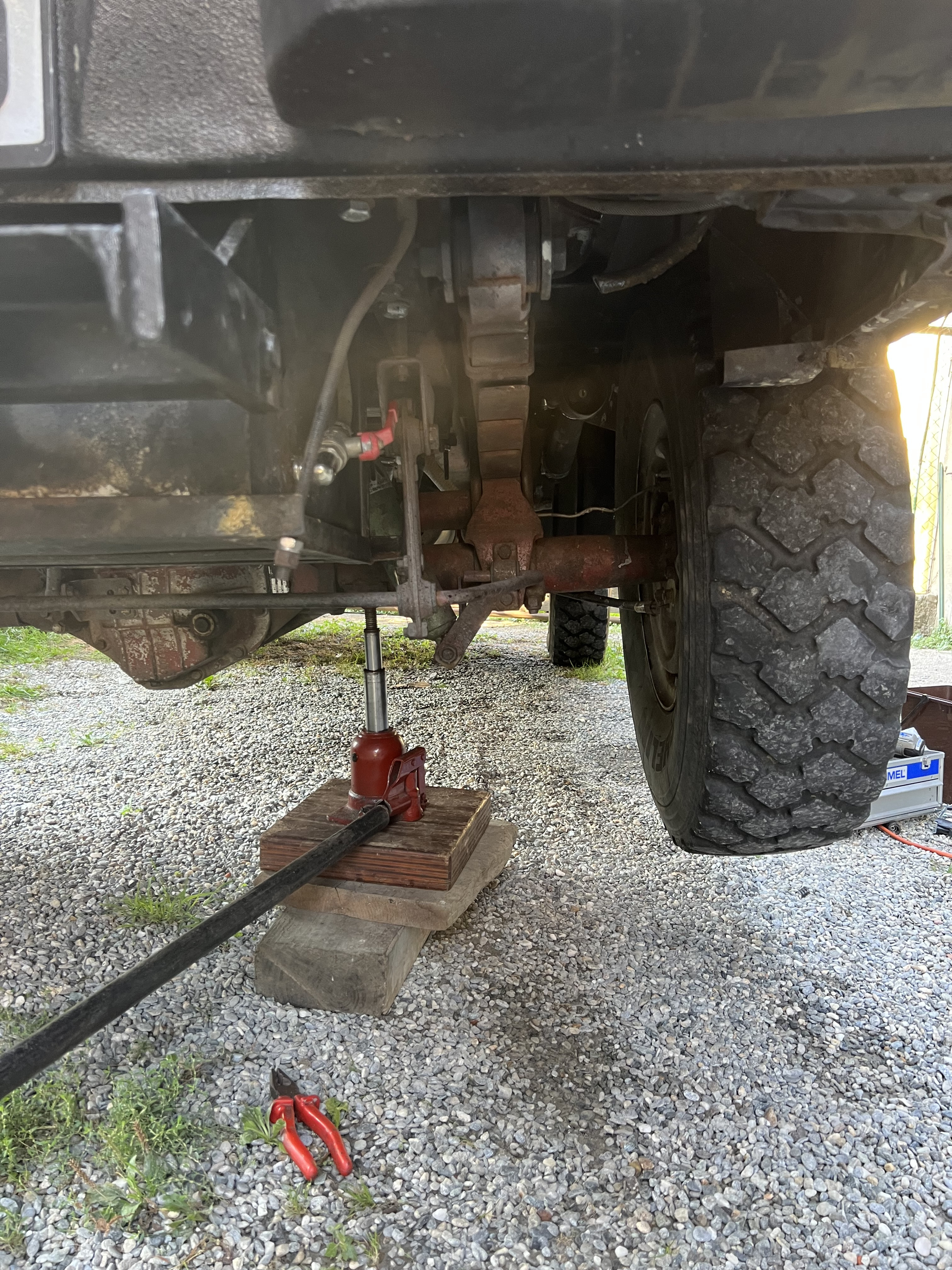

Jean Michel c'est "amusé" entre temps a lever sa roue d'un coté au cric pour voir la distance parcourue ...
néanmoins pour moi ça n'indique en rien ce qui se passerait en dynamique,
le fait que l'autre roue posée au sol ne puisse descendre bride la montée de celle ci,
la présence de la barre anti roulis bride aussi sérieusement le déplacement,
a mon sens si quelque chose devait être mesuré c'est la distance séparant le pont de sa butée caoutchouc... mais il faudrait faire une regle de 3 pour en déduire le déplacement en rotation de la roue ...et voir si la distance radiale restante est significative .

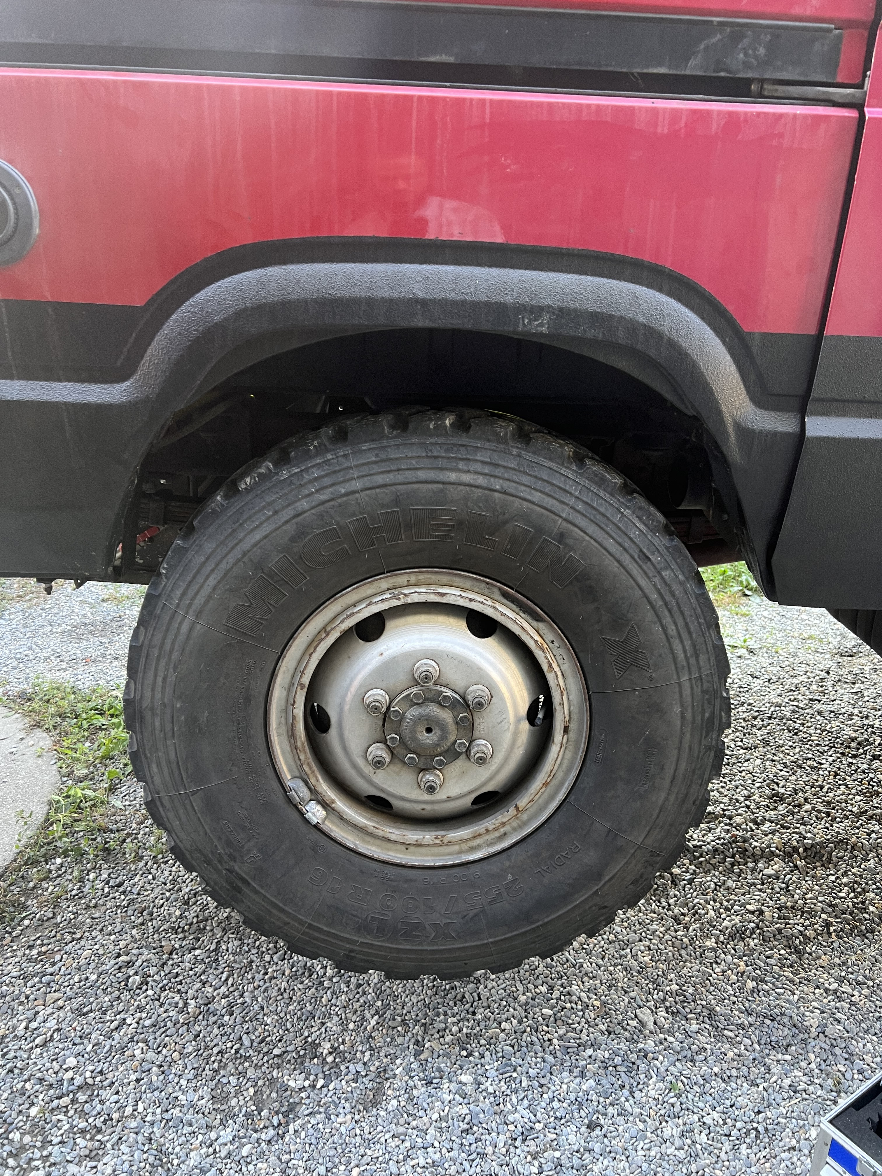

quoi qu'il en soit il a decidé de renoncer aux 900r16 pour du 255x85r16 : (le compromis fait par la plupart d'entre nous) donc il devrait avoir de la marge.
on comprend qu'il n'a pas envie de reprendre encore la carrosserie et son traitement anti rouille... c'est le genre de question qu'il est préférable de se poser avant...
et par ailleurs, les ivecos sont déjà sujets naturellement a la rouille dans les passages de roue, et plus encore ceux qui ont été recoupés pour monter plus gros forcément (c'est vrai tous véhicules confondus)
notez que même la porte latérale a été légerement biseautée et le passage de roue "déformé contre" pour compenser... c'est pas bête
