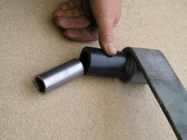

J'ai utilisé de l'Acétal pour refaire les notres
spécialement ce produit là : http://radiospares-fr.rs-online.com/web ... &R=1974340

J'ai créer une rotation dans l'axe du lient bloc. Par contre maintenant les lames vrillent plus sur elles même en croisement de pont car ma matière ne se déforme pas.

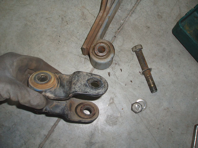

a t'on une image quelque part de ses jumelles? est ce une plaque de chaque coté ou bien une seule pièce? en H

je crois..je crois...en St thomasBastien a écrit :On te demande d'avoir la foie !hippo a écrit :celà étant dit...je reste sceptique quand a l'impossibilité totale de rotation des jumelles par rapport au silent bloc...
- Fichiers joints
- et je me dis déjà qu'un tel empillage de pièce...si vous arrivez a les mettre les unes dans les autres...il y a des chances que elles...elles arrivent a tourner les unes par rapport aux autres..non? ou alors vous avez monté ça a la presse plutôt balaise ? et reste le coup de l'axe...manque la photo des jumelles...

Ah non non ! Sur la photo ce sont ceux qui j'ai fait moi même, eux ils tournent of course ! J'ai fait en sorte qu'il y ai assez de jeux pour que ça tourne ! Et en entrant le plastique dans la lame il s'est resserrer au centre et mon jeux a disparu j'aurais du voir plus grand !
On parle des pièces d'origines en Polyu qui elles ne tournent pas !
bastien
bastien

normalement les 3 là sont solidaires...là je suis bien d'accord...manque juste des jumelles d'un coté et la fixation de l'autre...pour lever le doute...moi il me semble bien que quand j'ai démonté les lames de jumper..une fois que c'est défait d'un coté..ça tourne comme on veut de l'autre..mais peut être que je me trompe...j'étais pas des plus a mon aise non plus dans la boue sur un véhicule qui arrétait pas de se barrer parceque quand il n'a plus de roues c'est méga chaud de lever au cric
Re: Suspensions
Bonsoir, merci, voilà c'est là : Si vous avez encore besoin de moi n'hésitez pas.hippo a écrit :je crois..je crois...en St thomas
C'est ça c'est ça mais oui... (Jean 20. 28)
Re: Suspensions
merci St thomas
je vois donc la une jumelle monopiece indéformable...qui autorise donc la rotation de l'axe dans le silent bloc a moins que celui ci ne soit pourvu d'une clavette..rainure ou tout autre artifice suprimant la rotation...
merci St thomas..t'es vraiment le meilleur
maintenant pour aller plus loin...il faudrait voir comment est montée cette jumelle pour savoir si le silent bloc de celle ci est soumis a cette torsion lui..

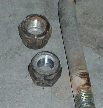

Non pas d'accord car le tout est monté serré-bloqué donc ça ne tourne pas?
D'ailleurs l'ecrou est simple même pas nylstop, car si c'était monté lâche pour permettre la rotation il se desserrerai.
Merci saint Dim.
Merci saint Dim.
Re: Suspensions
tu peux pas bloquer la jumelle elle est indéformableBruno Jordan a écrit :Non pas d'accord car le tout est monté serré-bloqué donc ça ne tourne pas?
Merci saint Dim.
elle a du jeu pour monter les pièces au minimum...
d'ailleurs je vois pas bien sur mon petit écran mais on dirait un nylstop justement
vous m'avez l'air bien convaincus..mais pas très convainquants

Je te ferais les photos demain d'un ancien silent bloc d'origine coupé tu comprendras mieux comment ils encaissent la rotation.

oui je confirmehippo a écrit :d'ailleurs je vois pas bien sur mon petit écran mais on dirait un nylstop justement

Si ça tournait autour de l'axe il serait brillant alors que là il est rouillé.
L'entretoise est montée juste dans la jumelle et en serrant bien sûr qu'elle se déforme légèrement.

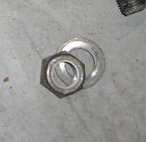

Le doute c'est mon rayon, voilà de quoi dissiper le tien mon p'tit :Bruno Jordan a écrit :Nylstop j'ai un gros doute
On aperçoit bien l'épaisseur de plastique des derniers tours de filetage en blanc.
Par ailleurs on le voit mieux sur cette autre photo :
