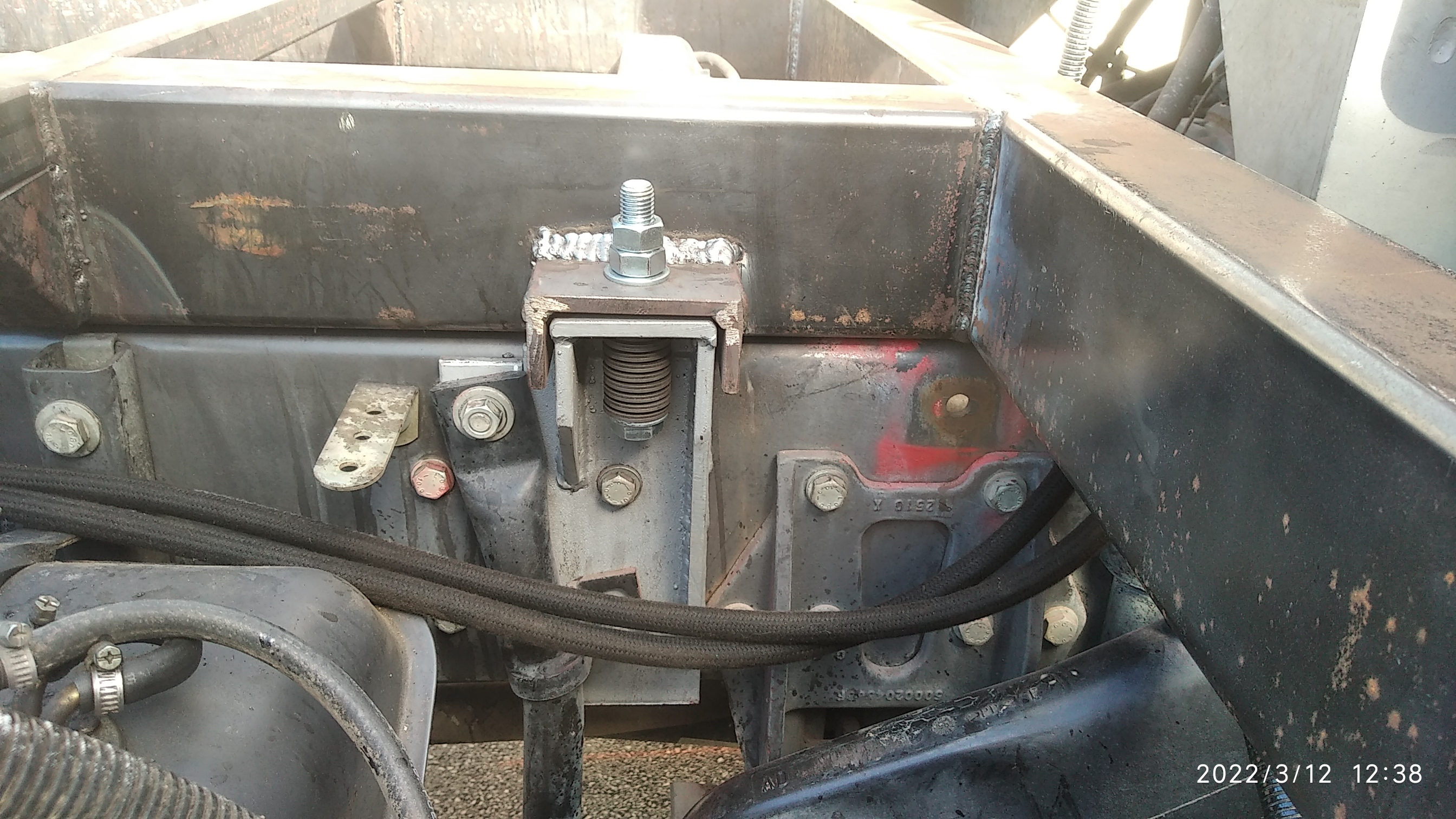

Détail point d'ancrage avant "fixe". Butée radiales et longitudinale. Permet 10mm de déformation sous 1 petite tonne.

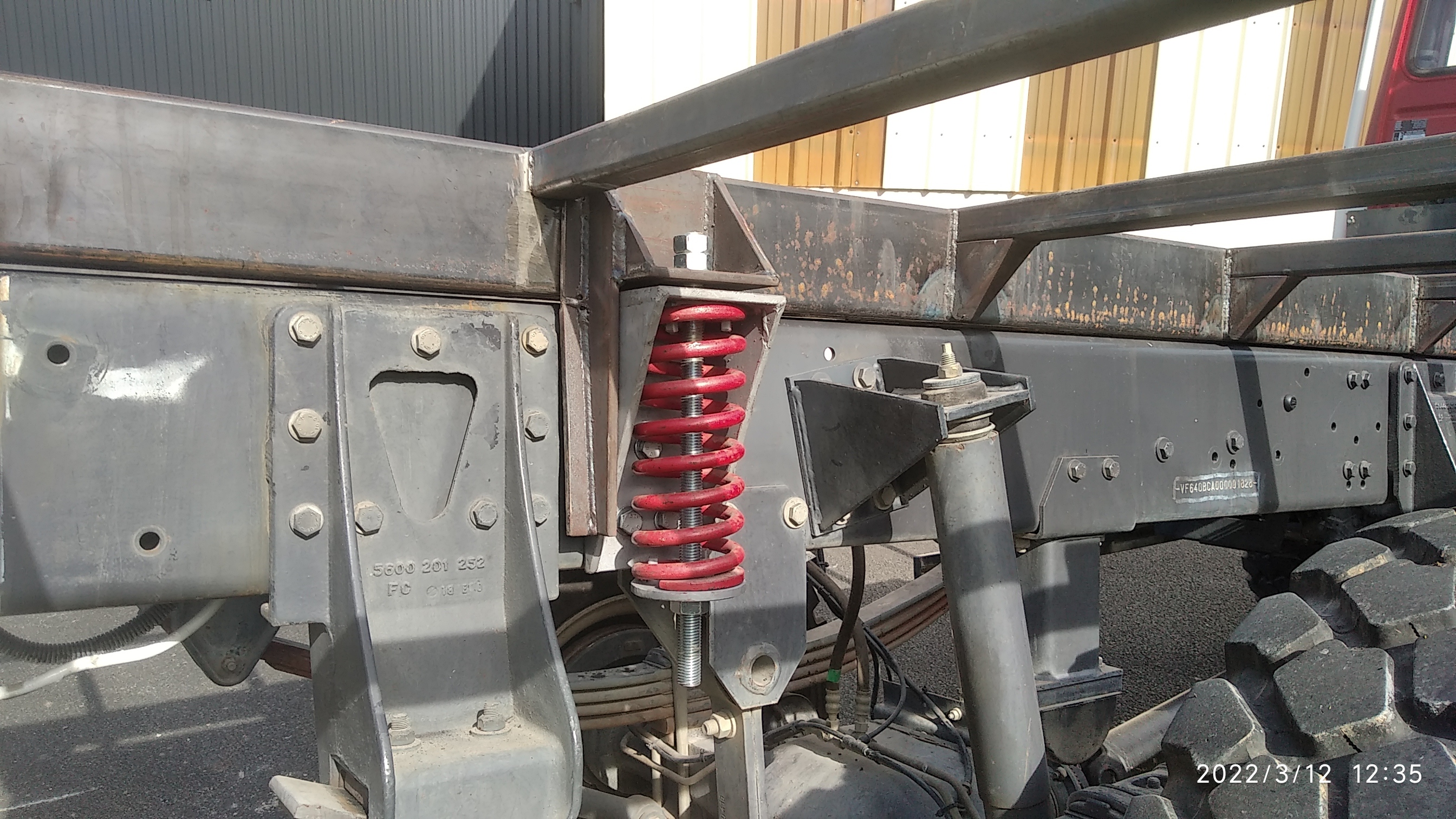

Vue point mobile arrière, ici au repos. Derrière le dispositif, le guide permet 5°(prévu) de vrillage châssis et le retour en place à sa position de repos + assure les butées radiales et longitudinales. En fait comme le châssis se déforme aussi en amont des points fixes côté cabine, on absorbe presque les 10° de vrillage maxi mesurée il y a qques mois, tant mieux.

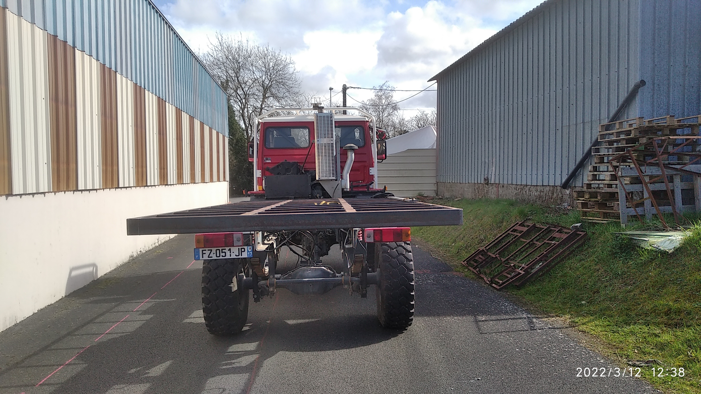

Mise en croisement de pont. Côté roue levée, les longerons restent collés les uns aux autres.
(On voit bien les points de chauffe sous les traverses soudées, pour l'opération de redressage du châssis).

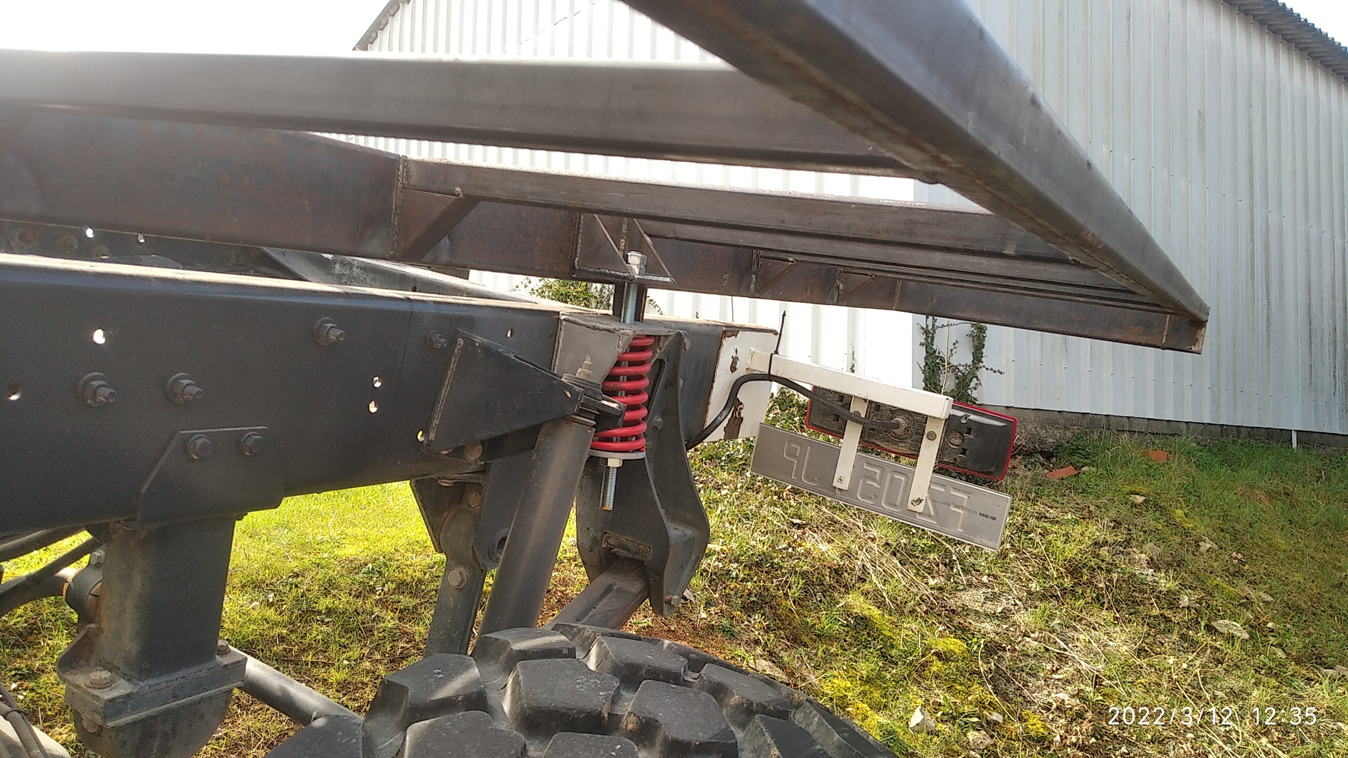

Détail point mobile arrière en croisement de pont.
Côté gauche, les deux longerons se séparent. La déformation est absorbée par le ressort (de suspension de MG !) et aucune déformation n'est transmise à la cellule.
Voilà. Je pense que le reste de la construction renforcera la rigidité du faux-châssis. Ensuite, en charge, les lames ressorts AR devraient de déformer davantage, ce qui n'est pas le cas ici à vide.

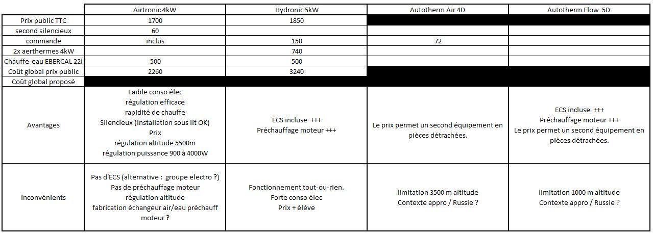

Questions chauffage...
Pas facile... :102:
J'étais au début parti sur un Autotherm russe diesel, mais... limitation d'utilisation à 1000m (sur les docs) ou 1500m (par téléphone), et... le nouveau contexte géopolitique nous permettra-t-il d'avoir un SAV ou des pièces détachées ??
Ensuite côté Eberspascher et Webasto. Le top pour moi était un chauffage à eau avec aérothermes + eau chauffe sanitaire + préchauffage moteur. Mais là c'est vraiment cher (3000...), et je vois que finalement en discutant avec le revendeur ça consomme beaucoup plus d'électricité car régulation "tout ou rien" donc avec de nombreux cycles de démarrage / préchauffage, assez bruyant au démarrage seulement (mais démarrages fréquents) et surtout ça coute la peau des pneus (de Michelin XZL).
Il y a pas mal davantage au chauffage à air, et du coup ça recommence à me séduire, mais je perds l'ECS (eau chaude sanitaire) et le préchauffage moteur. En compensation, la ballon ECS proposé est chauffé par le moteur, et une résistance 1000W/220V ou 300W/24V pour les jours immobiles qui peut pomper (un peu) sur le photovoltaïque ou - au besoin - un petit groupe électro externe (1000W / 20mn pour chauffer 22l d'eau qui sera déjà à temp ambiante dans la cellule).
Du coup je me demande pour le préchauffage moteur - et j'attends vos réactions - pourquoi ne ferai-je pas un circuit d'air dévié avec un petit échangeur air-eau fait-maison à partir d'un radiateur de voiture bien monté avec un flux bien pensé dans une belle boite alu, pour chauffer mon moteur les rares fois où j'en aurais besoin ?
Qu'en pensez-vous ? :amuseordi:

J'ai fait un petit tableau. C'est très perso mais je le partage.

Vu l'espace que vous allez avoir dans la cellule, pourquoi ne pas mettre plutôt un poêle au GO marin (Dickinson par exemple?). Il y en a qui font boiler et donc eau chaude aussi. On peut même avoir une plaque de cuisson sur le dessus pour certains Je serais sur un PL, c'est une option que je regarderais très sérieusement (et il faut faire l'aménagement intérieur en conséquence). Même en VL ça se joue mais il faut viser petit. Def130 en a mis un, on le voit sur une des photos ici:
viewtopic.php?t=12588&start=40
Sinon, oui le chauffage à air pulsé c'est très efficace (du genre en tee-shirt dans la cellule alors que dehors il fait -10C) mais je trouve ça bruyant quand même la nuit. Ca a aussi l'avantage de faire circuler l'air de manière forcée et avec une aération ça évite la condensation.

Merci STLU. Je viens d'aller jeter un coup d'oeil (j'étais déjà aller voir leur site mais sans approfondir), et je m'interroge déjà sur plusieurs aspects :
- vu le kit pour ECS, très bon point.
- c'est du matériel nautique, donc je présume pour fonctionner au niveau de la mer. Je crains donc qu'il n'ait pas de compensation altimétrique et soit difficile à utiliser en altitude. As-tu des infos.
- est-ce homologable sur un véhicule routier ??
- Un voilier prend du gîte, 15 /20°, mais quid des accélérations verticales et latérales pour un camion dans le cahot des pistes ?
Ton expérience m'intéresse :D

Pour m'être intéressé à ces poêles, ça supporte de la mer formée voire énervée.. aprés à tester en vrai chaque situation étant différente..
Tu as aussi Reflex (dans les poêles marin au GO) qui a des modèles fait pour véhicules terrestres avec prise d'air extérieur.
Aucun besoin de compensation barométrique, et pour les chocs et grosses variations de position, j'avais pensé à un mix entre le système d'alimentation à pointeau du Dickinson allant dans bol classique du Reflex :roll:
On en parle déjà :thumbup:

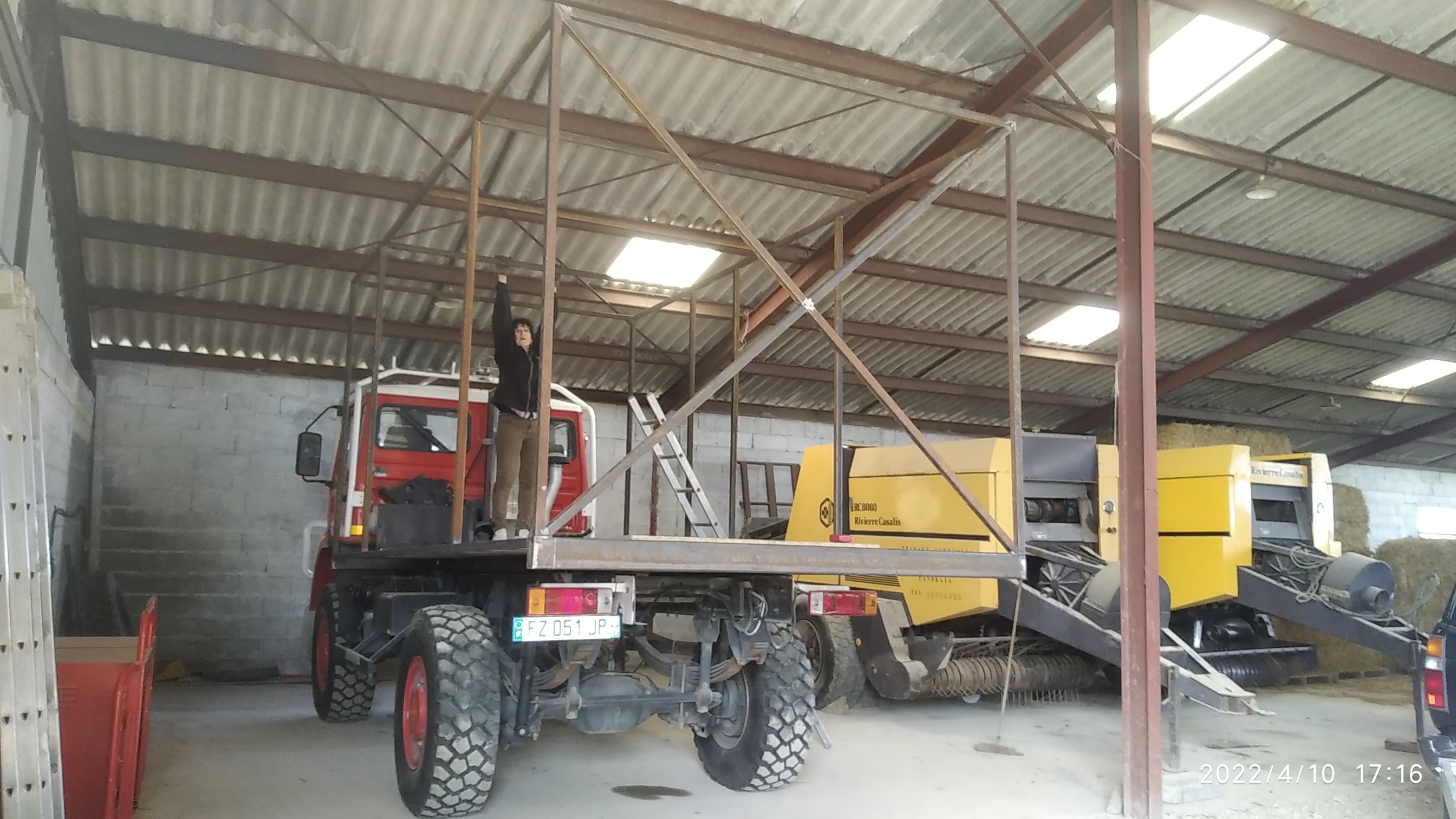

Montage du squelette de la cellule et quelques montants. Enfin un aperçu du volume. Démarrage de la construction des coffres AR. A l'arrière, ce sont les petits, ils font LxHxP 1720x650x590 et c'est finalement déjà assez grand. Ils seront fermés en tôle alu 15/10e en applique intérieur collés / rivetés. 36 tôles alu 1350x1350 seconde main mais "neuves" avec film de protection, achetées chez un recycleur 3€/kg.

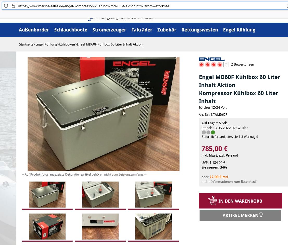

Pour le frigo, j'ai une excellent expérience avec la marque ENGEL. Nous avons fait le tour des amériques avec notre vieux toyota pendant un an avec le ENGEL MT35 12V / 220V. C'est japonais, ça marche nickel, ça marche tout le temps, c'est bien isolé, c'est silencieux, ça régule parfaitement quelque soit le température, et ça ne consomme rien. Revers de la médaille... c'est cher.
Pour GARFIELD nous avons choisis le MD60F, en 60 litres, 12/24V. En France sur internet, on les trouve entre 1200 et 1500 €. Oui ça pique...
Je l'ai trouvé d'occasion dans les Yvelines pour 800 euros ferme. Pas de négo possible. Le WE de Pâques j'ai fait 2x450 bornes pour aller le chercher et une heure avant d'arriver le mec me dit qu'il part finalement en WE et me demande de passer le WE suivant... :oops: :oops: yoda.
Du coup je suis passé chez ma soeur qui accueillait des Ukrainiens, pour faire l'interprète.
Et en surfant (sur le web) je continue mes recherches et je tombe sur une super affaire en Allemagne: https://www.marine-sales.de/engel-kompr ... m=exorbyte.
785 € franco de port neuf plutôt que 800 d'occasion avec frais de livraison... y'a pas photo.
Aucune interface en anglais, mon allemand date de la terminale C ... Je les contacte, et dans un anglais approximatif ils me font comprendre qu'ils ont des accords avec ENGEL pour ne vendre qu'en Allemagne avec ce tarif. C'est impossible, nada, quetchi, NO-WAY, c'est mort. Impossible de remplir le formulaire d'achat avec une adresse française.
ASTUCE : passer part une entrerprise allemande de réexpédition. Pour 5€ ils vous vendent une adresse provisoire de leur entrepôt en Allemagne. Je commande le frigo en ligne sur la site allemand avec livraison en Allemagne mais facturation en France. La société de réexpédition le reçoit, fait qques photos, et me le réexpédie à mon domicile pour une cinquantaine d'euros. C'est ici : www.stockship.fr et le frigo est à la maison.

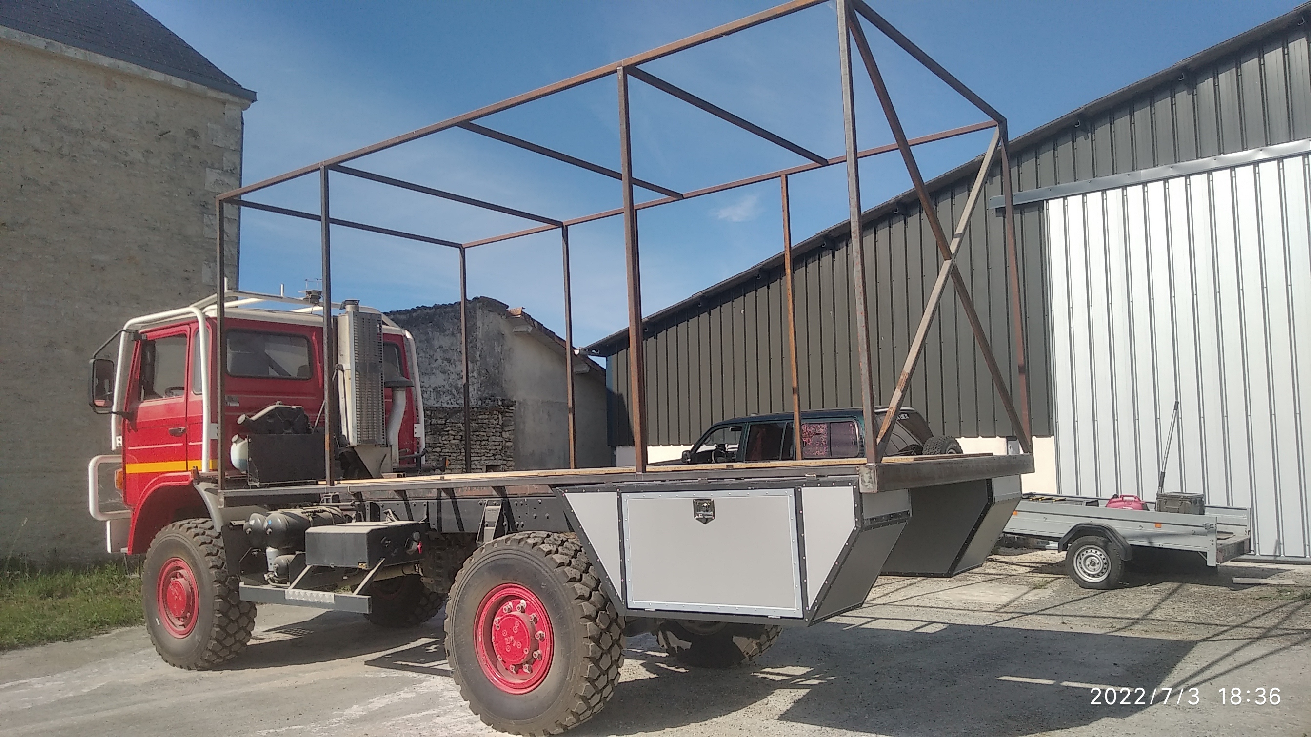

Quelques nouvelles entre deux voyages en Corée et en Espagne pour le boulot, ce qui ne m'aide pas à avancer...

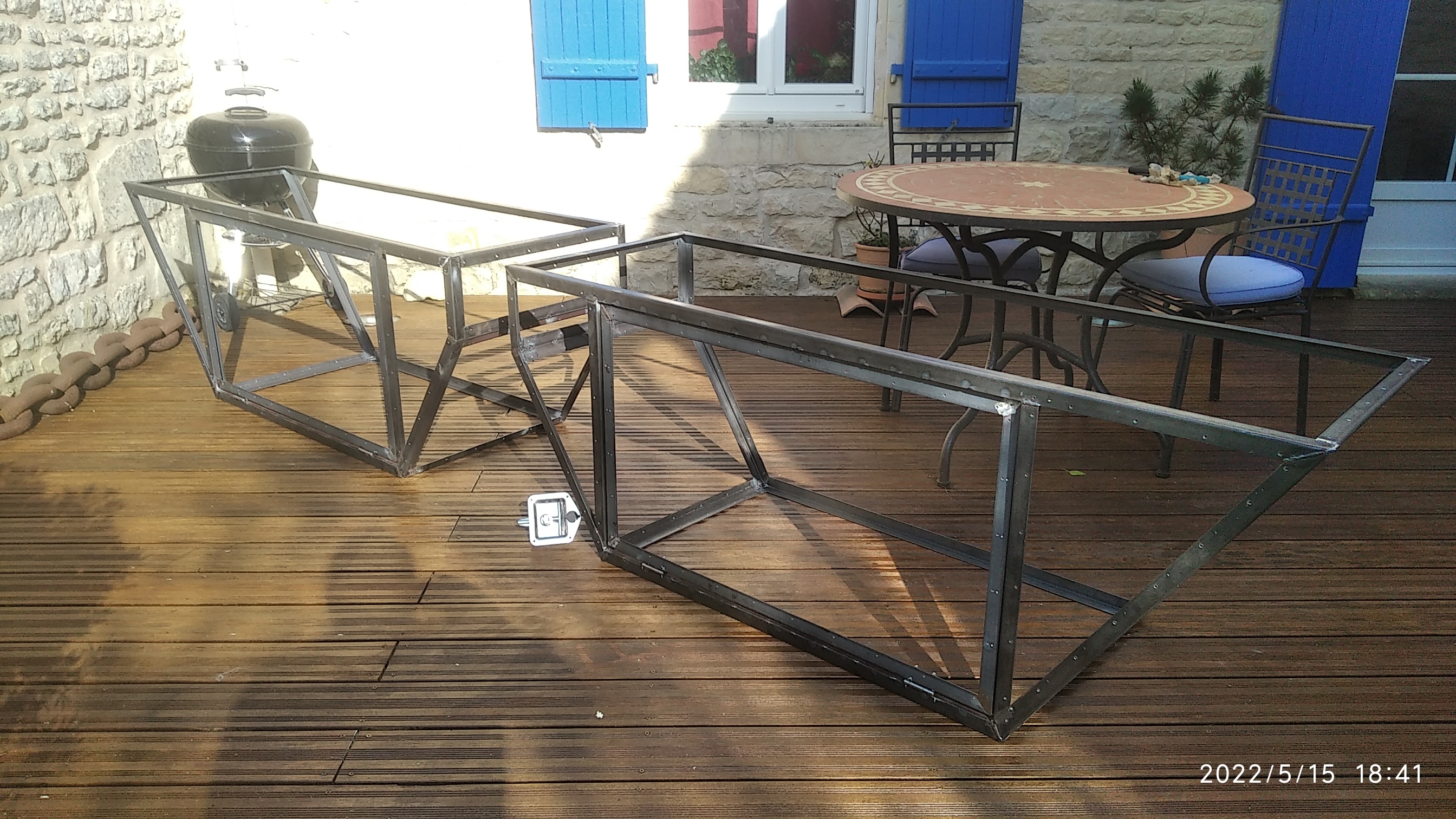

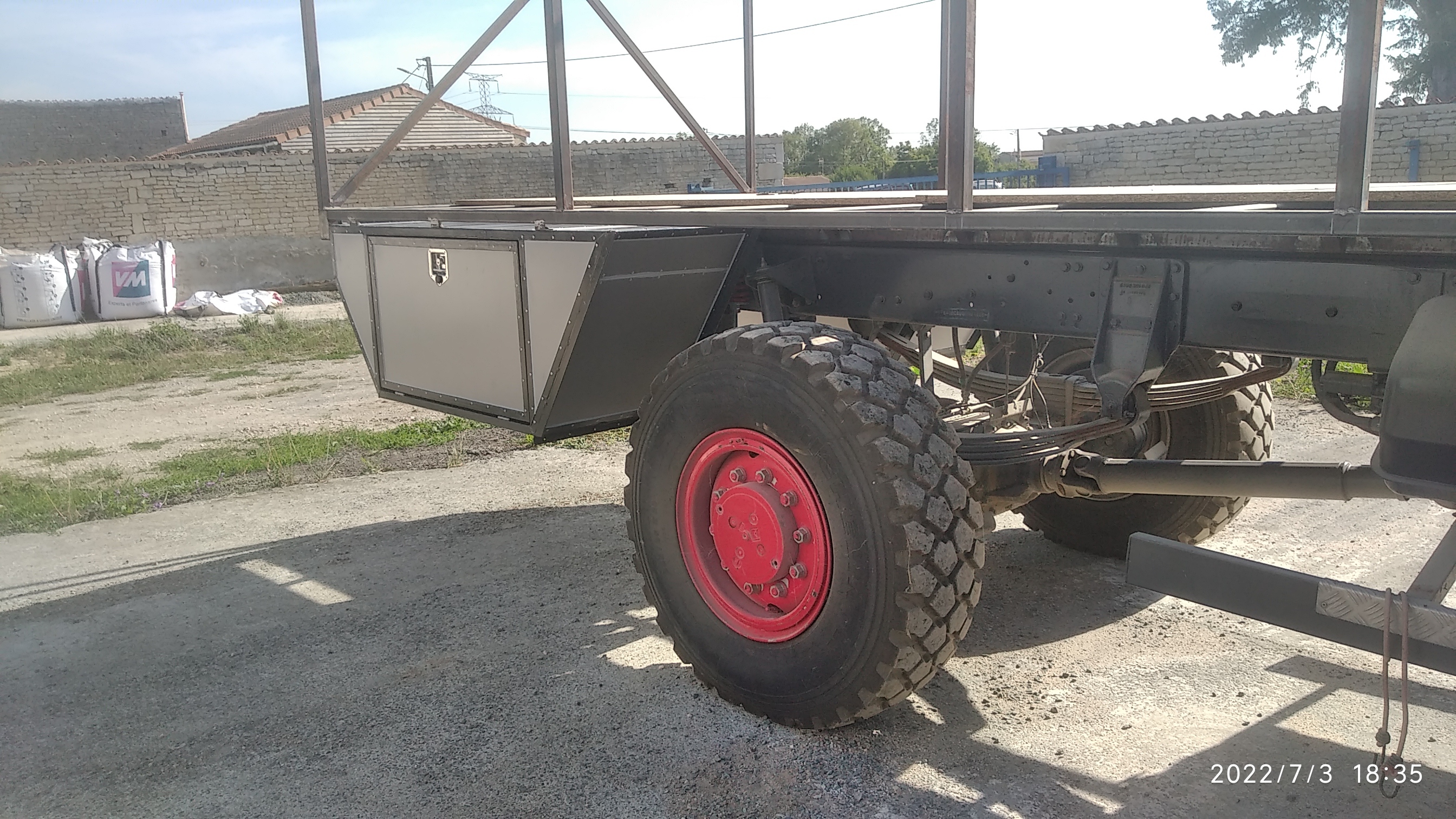

Réalisation des deux coffres AR. Cage en cornière acier 30x30x3 et tôle alu de récupération 15/10eme rivetée / collée. Peinture loupée, à refaire.

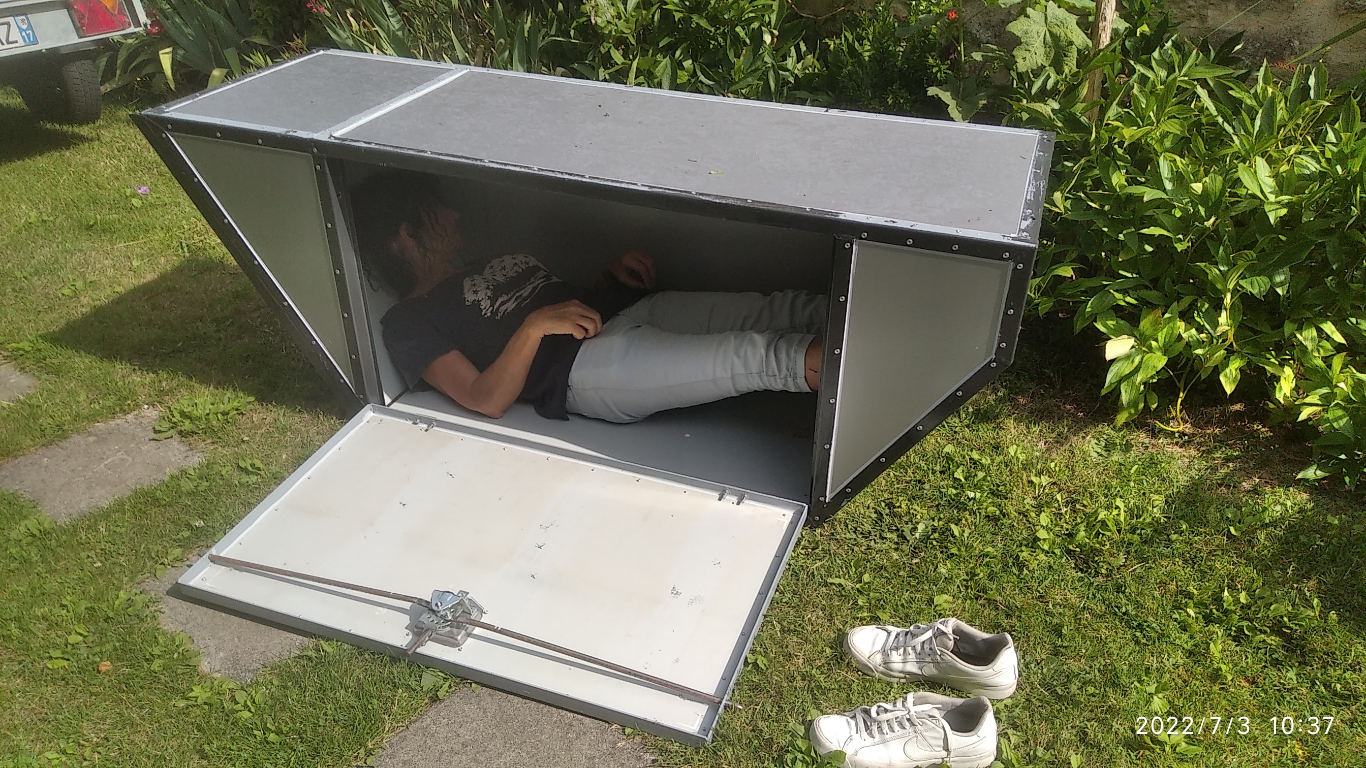

Par curiosité je les ai remplis d'eau (de pluie), c'est 100% étanche, même la porte.
Il y en aura deux autres coffre latéraux entre les ponts AV et AR, mais il faudra englober le réservoir gasoil que je compte changer + le pack batteries.
Les deux pentes feront office de garde-boue. Deux cornières assurent le drainage de l'eau vers le bas, et tout en bas un plat horizontal percé recevra des mini bavettes en caoutchouc fait maison. Il faudra que j'applique une protection anti-gravillon côté pneu. Un goudron bitumeux ou quelque chose comme ça ? Si quelqu'un peut me conseiller je suis preneur.
Serrure inox de chez IPM Mondia et fermeture trois points fait maison. La partie arrière, verticale, recevra les feux.
J'ai passé un temps fou à faire ces coffres, je ne m'y attendais pas...
Maintenant je m'attaque au réservoir d'eaux noires de 100L qui prendre place au dessus du pont AR.
Hey, mais ça fait deux couchettes supplémentaires ça !!!

salut loick
super taf
comment tu as fait pour avoir une porte étanche à l eau ?
Par contre la porte qui ouvre vers le bas risque d ouvrir le débat à la dreal
j ai cru comprendre que les portes doivent être parallèles à la carrosserie en position ouverte

breizh-family a écrit : 14 juil. 2022 10:52 salut loick
super taf
Moi aussi ça m’intéresse, pour la suite de mon projet
