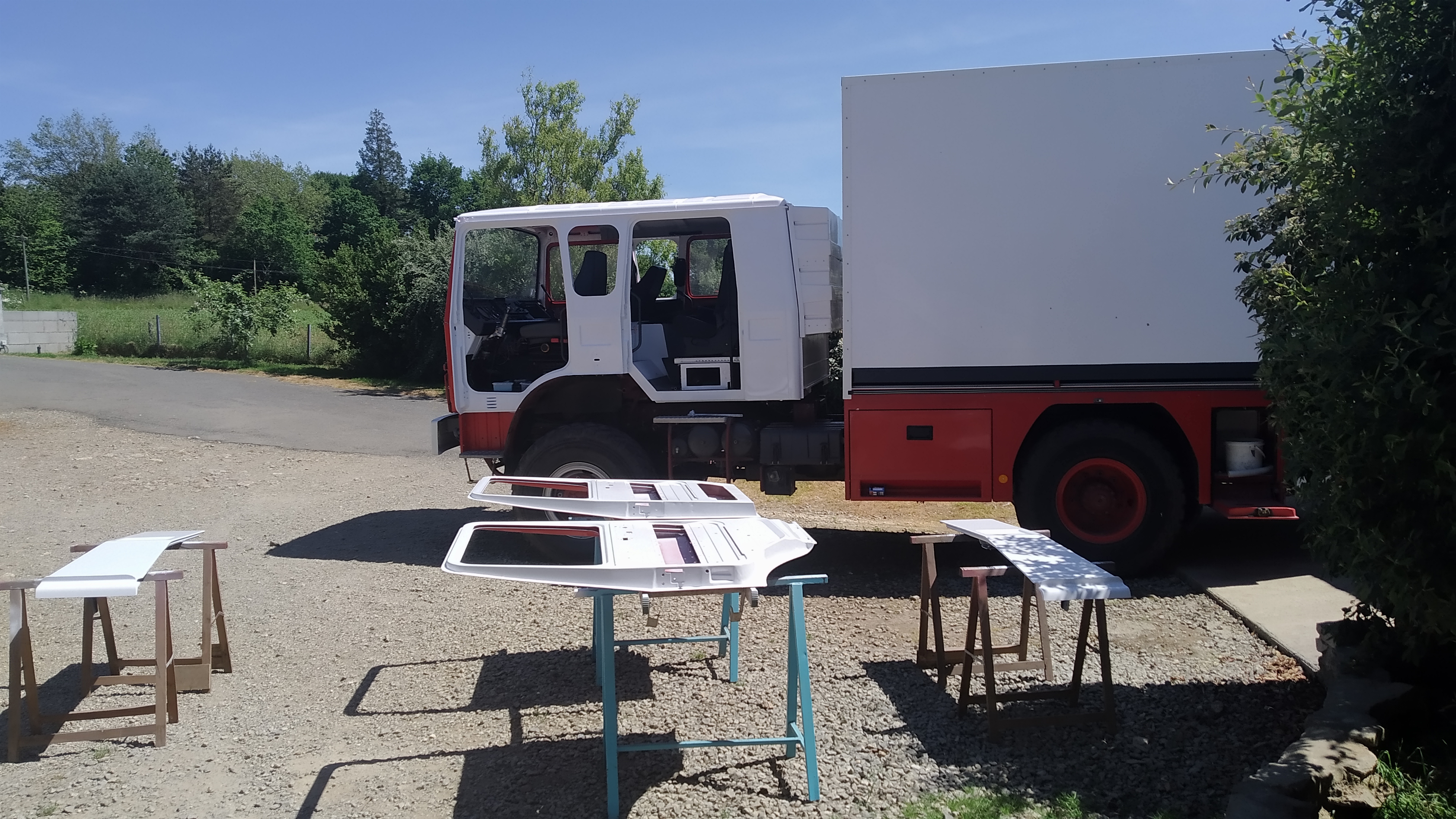

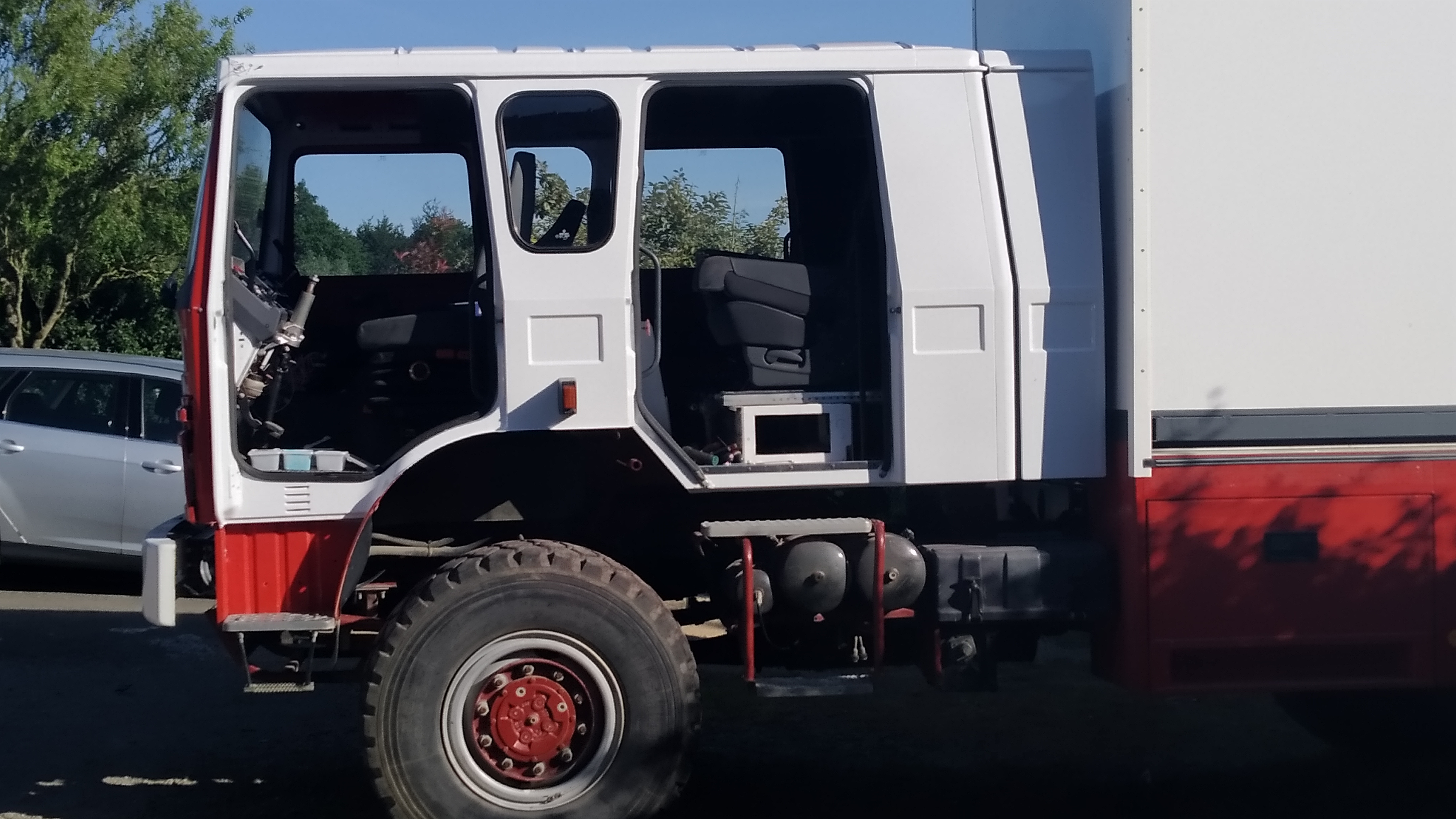

profitant du beau temps, j ai stoppé l'aménagement de la cellule pour me consacrer à la peinture de la cabine
cela avance doucement mais sûrement

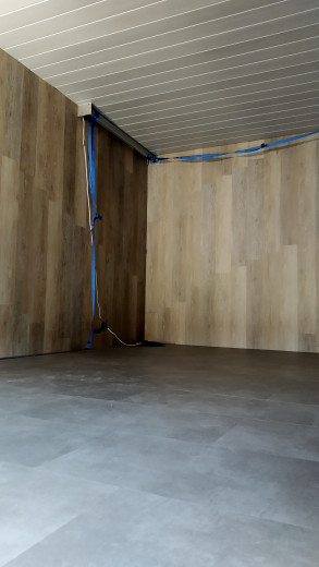

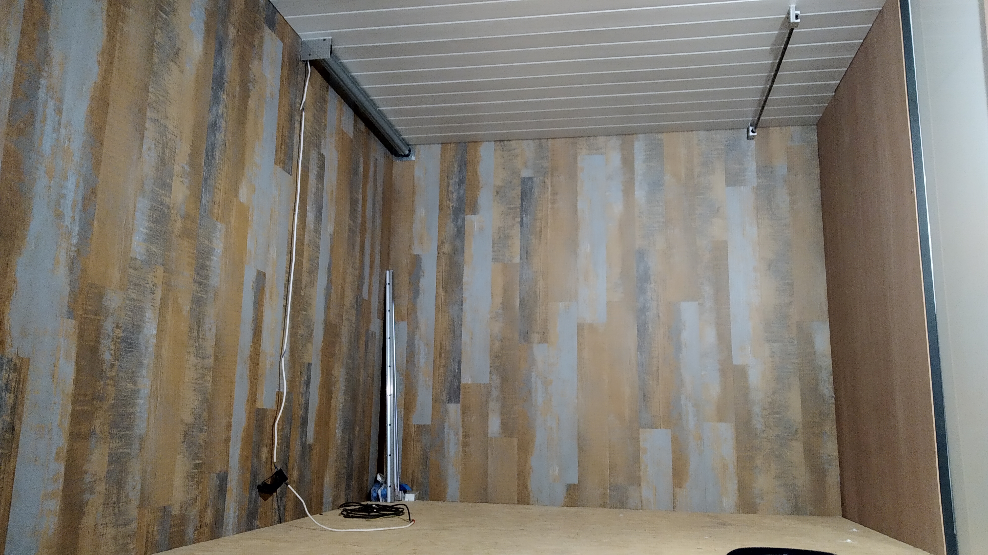

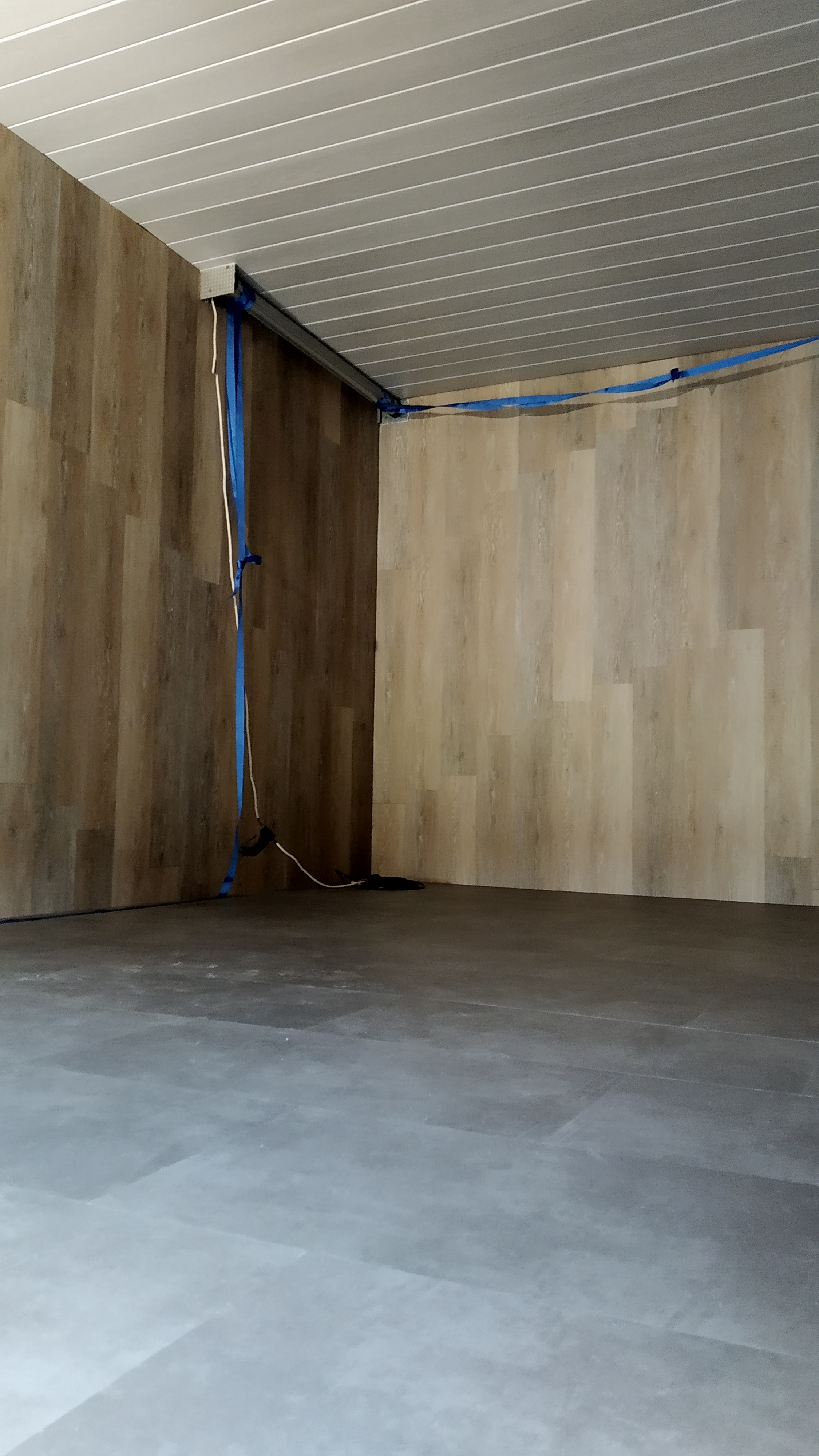

comme la météo s est franchement dégradée, j ai été dans l obligation d'arrêter la peinture de la cabine et de reprendre les travaux dans la cellule.
donc programme de WE pose de plaques vinyles sur les murs
le plafond a été recouvert du lambris pvc

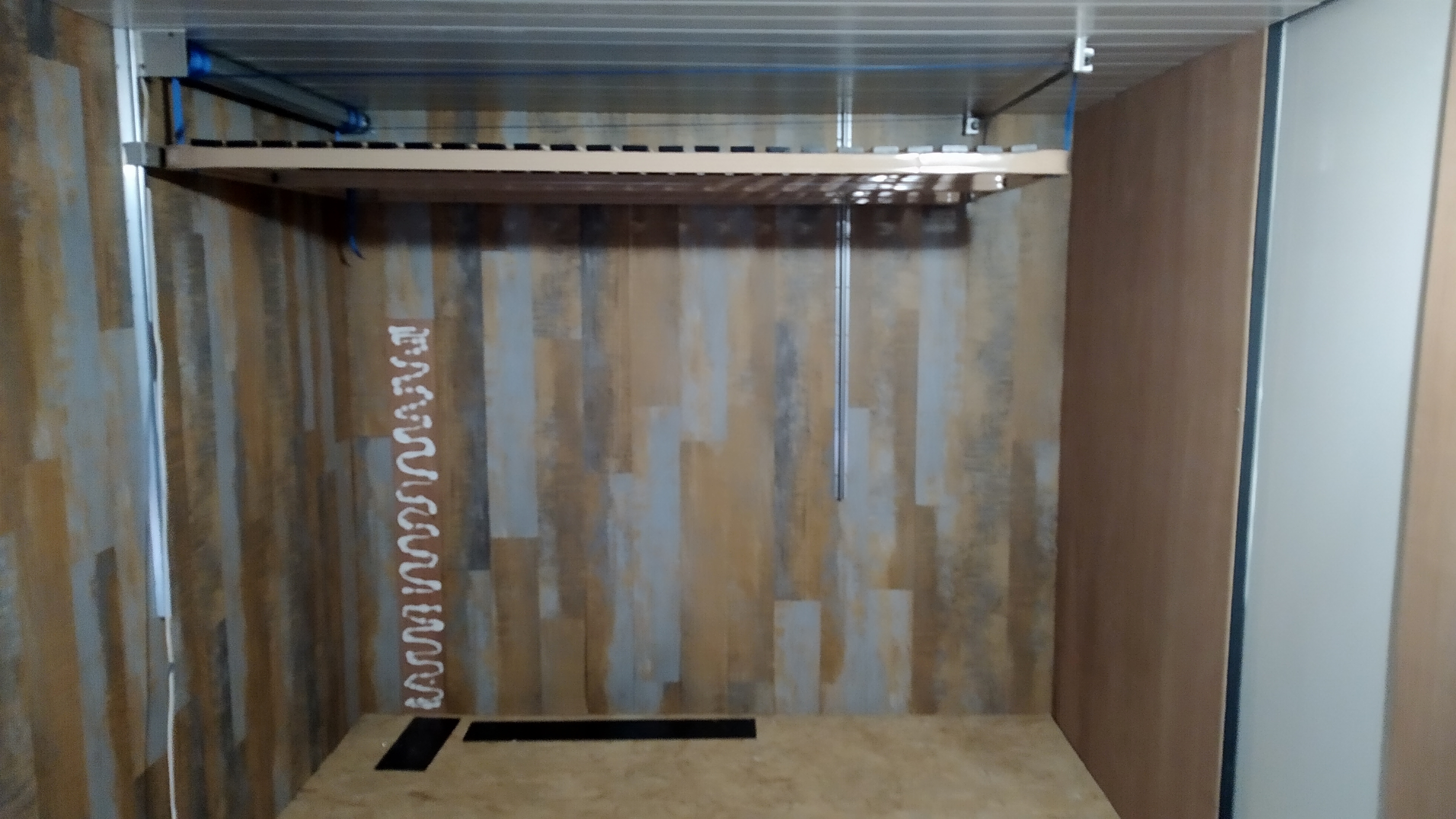

demain si tout ce passe bien je pose le lit escamotable

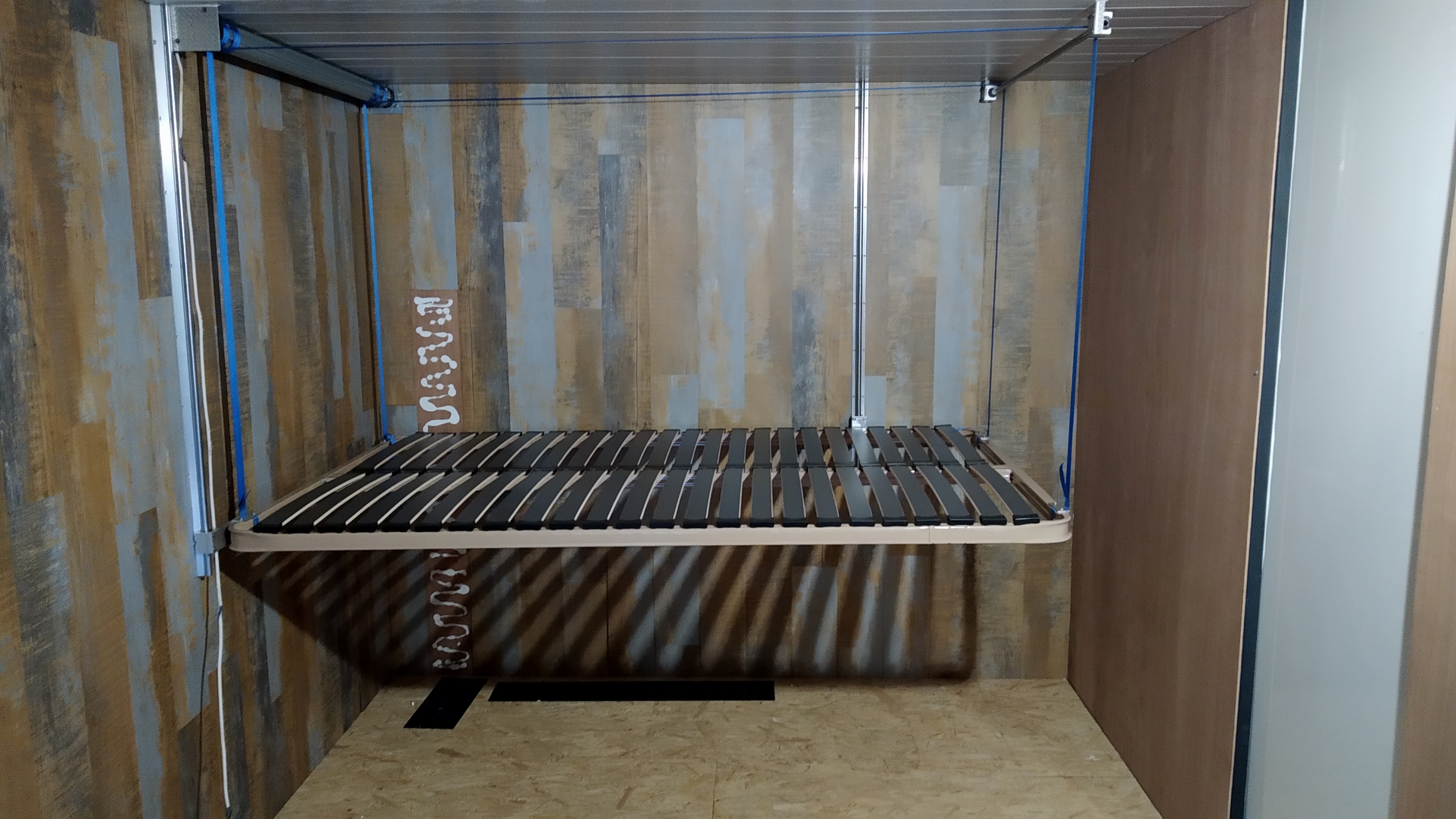

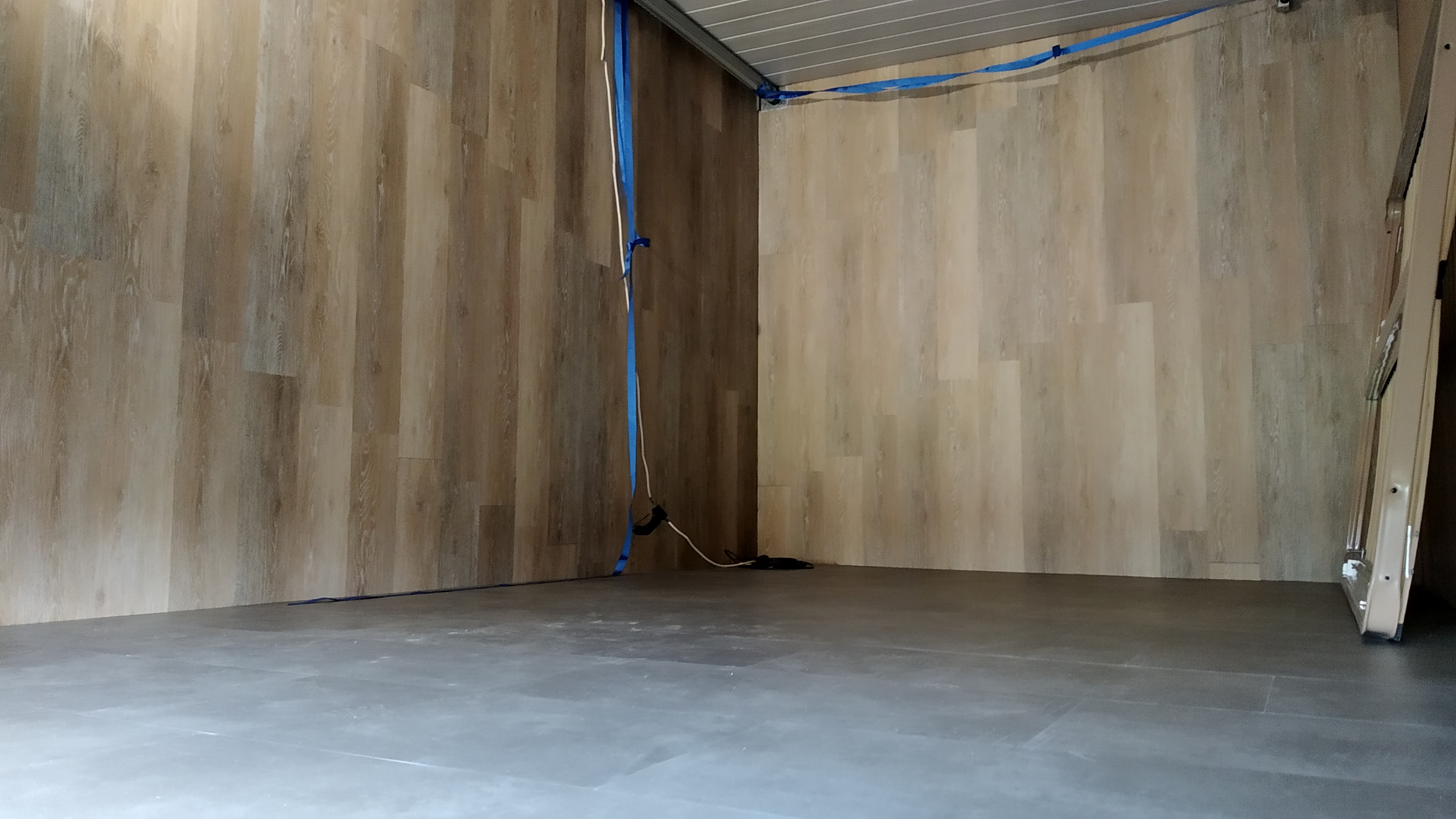

il y a des fins de we ou le bilan est mitigé
la bonne nouvelle est que le lit escamotable fonctionne bien
la moins bonne est que le revêtements collé la semaine dernière ne tiens pas
En plus de la colle déjà sur les dalles j ai fait le choix de renforcer avec de la PU
et c est justement là que ca merde la colle PU ne prend pas sur les dalles
si vous avez une idée pour rattraper ca je suis preneur car bien sur je ne peux pas laisser comme cela
voici qques photos du lit avec le système de levage

J'en ai fait l'expérience chez moi pour ma cuisine ........en fait ce sont des dalles prévues pour le sol elles ne tiennent pas sur les murs ...... j'avais essayé le scotch double face ça fonctionnait pour certaines mais pas pour la totalité .........,..du coup j'ai changé pour des dalles PVC non encollées et je les ai fixé au syka

quel est le modèle du mécanisme pour le lit ?
J'ai trouvé un constructeur quià développer "project 2000" distribué par SIFI maisje n'ai pas trouvé d'autre.
Si tu as quelques info ! Merci !

CAMELRAID a écrit : 27 juin 2021 19:51 J'en ai fait l'expérience chez moi pour ma cuisine ........en fait ce sont des dalles prévues pour le sol elles ne tiennent pas sur les murs ...... j'avais essayé le scotch double face ça fonctionnait pour certaines mais pas pour la totalité .........,..du coup j'ai changé pour des dalles PVC n'ont encollees et je les ai fixé au sycca .
j ai pensé les récoler avec la colle néoprène à moquette sais tu si cela fonctionne ?

Xavier-64 a écrit : 27 juin 2021 20:01 Salut,
j ai utilisé le moteur d un volet roulant , tout simplement
bien sur ,pas question de faire grimper maman au plafond avec ce système

breizh-family a écrit : 27 juin 2021 20:54
OK, c'est une idée :thumbup:
Merci !

Le problème c'est qu'il faudrait pouvoir éliminer la colle d'origine .

retex sur mes dalles autocollantes
alors la colle d origine ne suffit pas pour les faire tenir le long du mur
comme j avais pressenti le coup j avais rajouté de la sika au dos
et bien la sika a bien accrochée sur le panneau de bois mais pas séchée sur l'encollage de la dalle
les premières sont tombées seules au bout de 5/6 jours
par la suis j ai fait un test avec de la néoprène qui n a pas séchée non plus
du coup me voyant pas de solution ,j ai tout arraché et reposer d autre dalles sans encollage
uniquement à la sika
et cela tiens super bien ce coup ci
parti dans un élan de fou tels un breton qui fait l ouverture des bars après un confinement j en ai profiter pour faire le sol :D
en même tps je pouvait pas lâcher la pompe à sika sans finir la cartouche

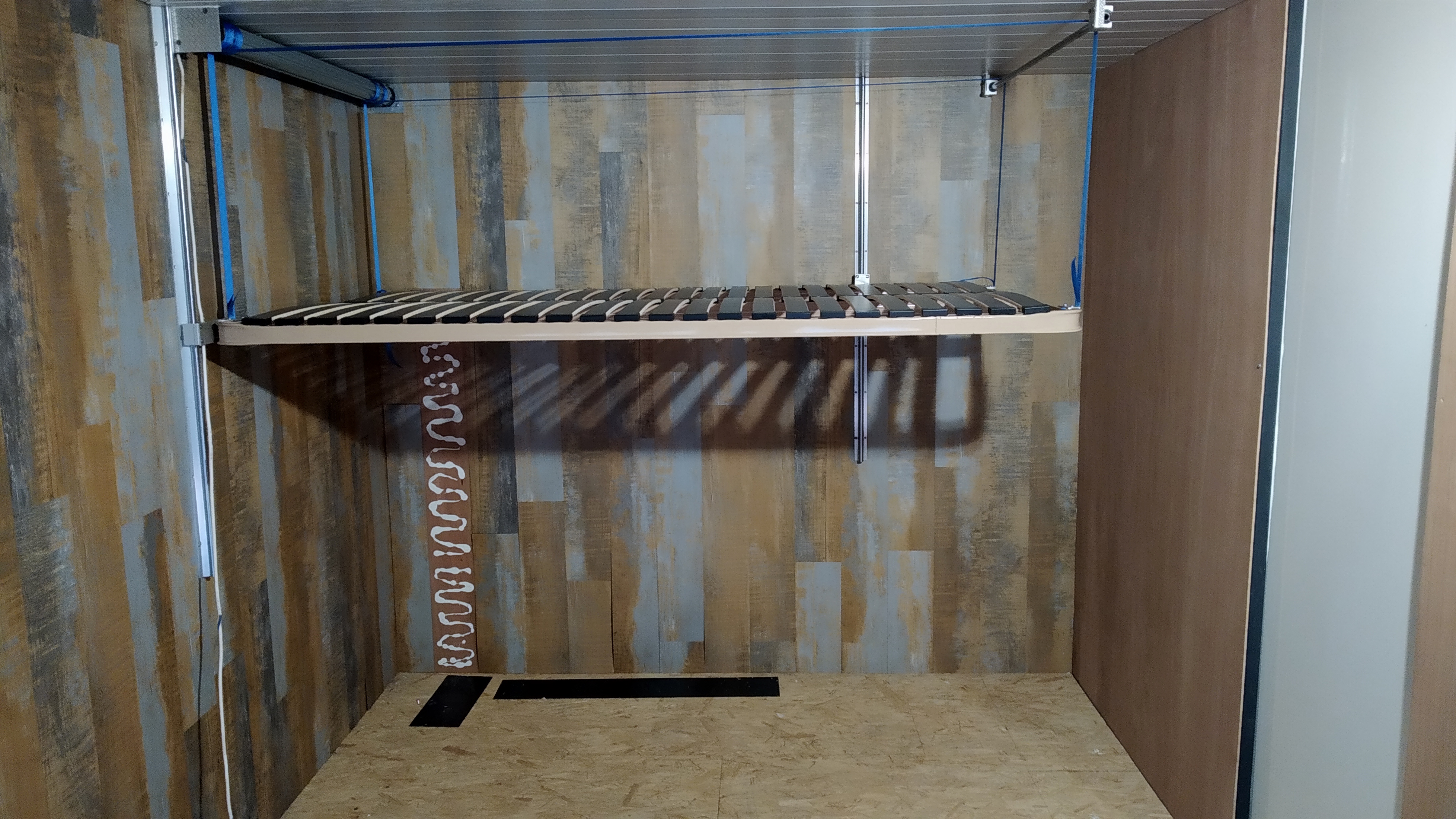

voila l'avancement de l aménagement de l intérieur
les meubles de cuisine sont montés le lit est en place et les réservoirs d eau aussi
on commence à visualiser les volumes c est cool.
