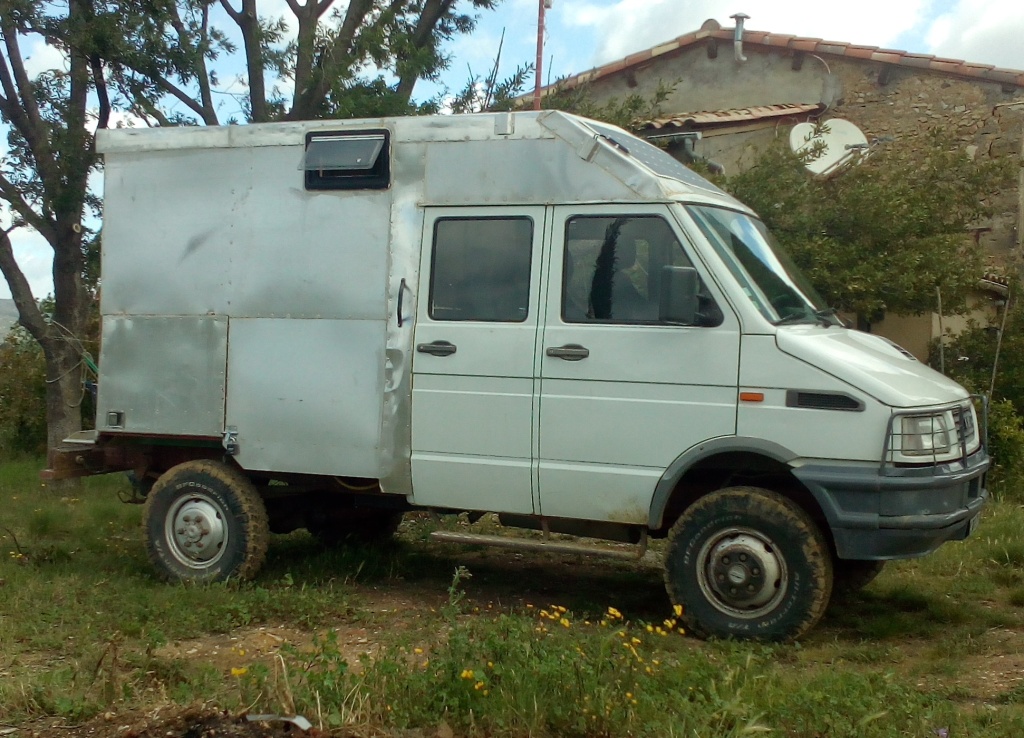

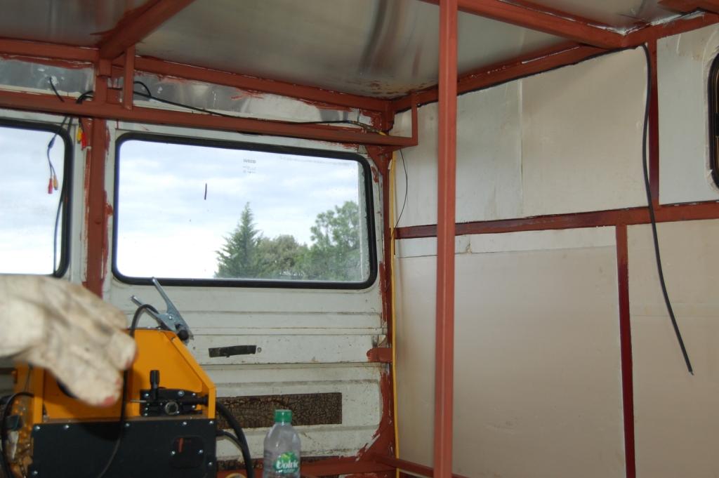

Salut à tous ! Je reviens vers vous pour faire un bilan de cette année.
-Puissance , j'ai tourné un peu la lda, ça va pas mal mais je compte installer un intercooler dans peu de temps.
-Châssis , mes silent bloc de barre de torsion sont morts , je les ai neuf faut que je m'en occupe. Les lames derrière sont un peu faible à mon goût, z'en pensez quoi de rajouter une lame? Quel modèle?
- la cellule convient parfaitement à l'utilisation que j'en ai, elle est incroyable de fraîcheur l'été , et j'ai eu plusieurs nuit aux alentours de -25° cet hiver et ça va. Le poêle à granulés après moultes modification marche pas mal. (Je vais refaire un post la dessus car c'est un peu compliqué)
J'aurais dû faire la structure en bois , simplement une base en acier puis des montants en bois, largement assez solide après la résine.
Je suis passé à la pesé en rentrant de Sardaigne avec le bordel ambiant habituel pour pas tricher et je suis à 3450kg
(chérie et chien compris, tout lunette de soleil tout tout !)
J'ai remplacé ma réserve d'eau souple de 200l qui a pété deux moi après par une rigide et j'ai perdu 50l au passage.
Voilà si vous avez d'autres questions des avis ?
Ce sera à avec plaisir que je vous répondrai
Tchou Loïc

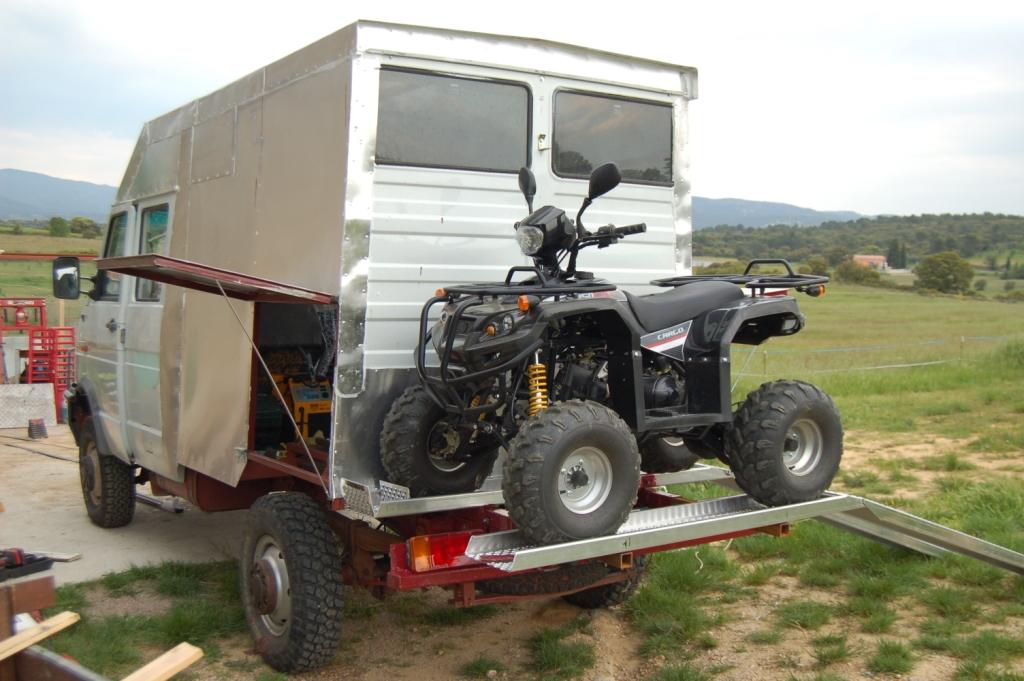

regarde le miens sur leboncoin caravaning iveco vasp caravane j'ai aussi fait le châssis moi même pour le moment je planche et travaille pour intégrer une boite iveco 5zf200 rapport plus long la quatrième fait 1 et la cinquième fait 0.78 donc avec un moteur de 35/12 de 2800CC 122CH intercooler je devrais tourner à 2900 voir 3000 tour/min à 100km/h quelqu'un a déjà mit cette boite dans le 40/10 pour le moment je suis en train de fabriquer le petit bloc reliant la boite de vitesse à la boite de transfert, je vais peut être faire une suite de photo et le poster si j'ai le temps, je fabrique un petit carter intermédiaire car c'est pas du tout les même arrière de boite de vitesse et en plus la 5zf200 est reliée par câble et non par levier mais ça c'est le moins compliqué
au début j'ai essayer de trouver des couple conique plus long mais après 3 essais j'ai abandonner car tout ceux que j'ai trouvé étaient plus fin que ceux d'origine, par contre avant et arrire c'est exactement les même
sinon contacte moi je pourrais peut être te donner une adresse d'un transformateur de véhicule et pour environ 1000€ il te fait un dossier de transformation à voir mais attention il te faut un contrôle technique en ordre

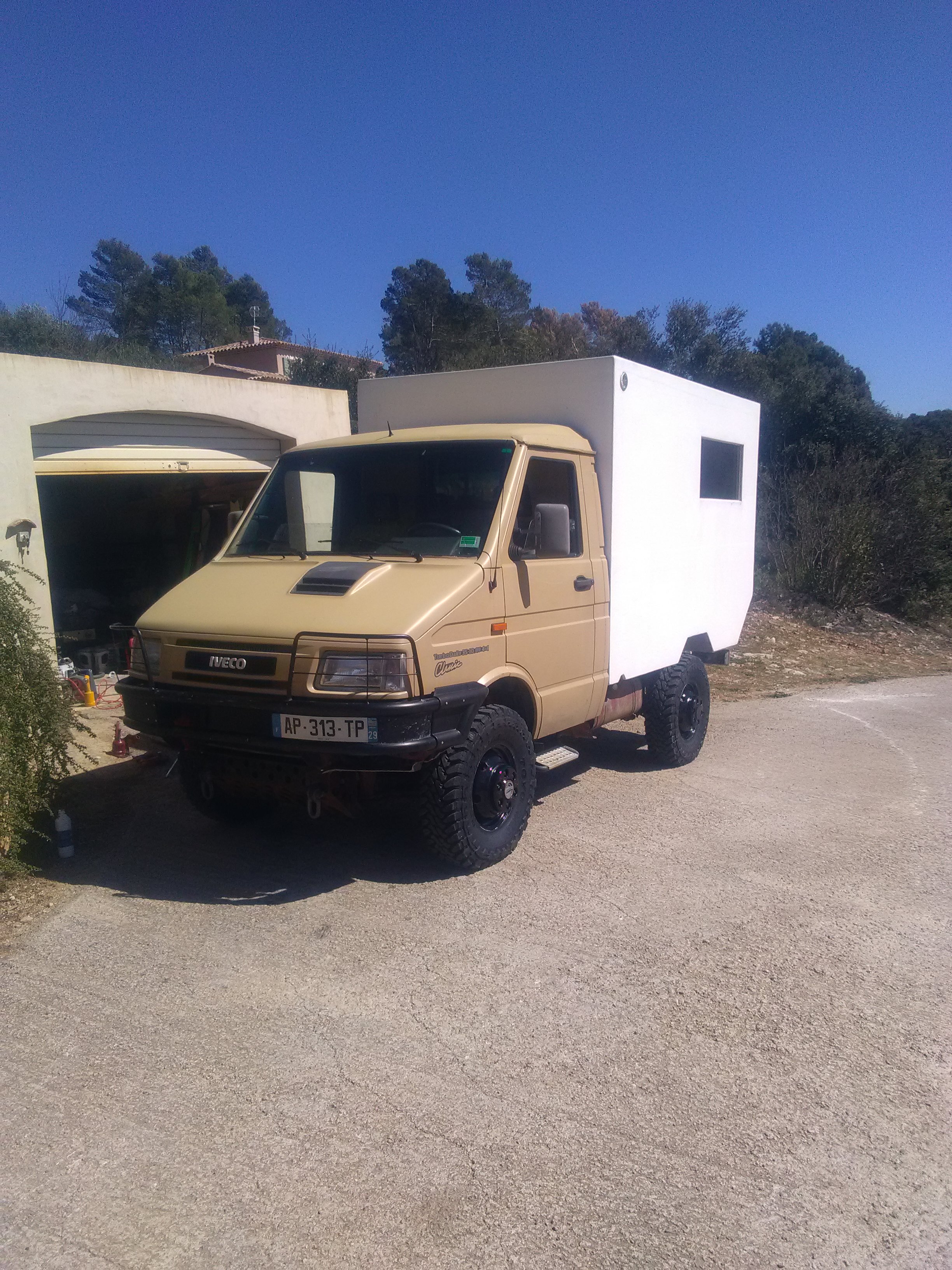

Salut Envol ! Sympa ton Iveco , je dois passer le contrôle complet ( le pollution est passé nickel ) en décembre , donc je te dirai si j'ai besoin d'un contact , merci
Pour le boîte dont tu parles j'ai déjà lu des choses la dessus sur le fofo , pour moi si l'arbre de sortie de boîte correspond à madame bt et que niveau longueur tu as un bon centimètre pour faire une platine d'adaptation ça ne doit pas poser de gros problèmes... C'est sur que l'on ne va pas bien vite m'enfin plus ça va et plus je m'en fou d'aller vite
J'ai monter des 255 85 16 Toyo open country sur le miens et ça améliore un peu pas beaucoup (+ ou - 5 km/h) , je n'ai pas modifié les passages de roues devant, à vrai dire je n'ai pas vraiment fait de tt encore , mais j'attends je dois remplacer les silent bloc du train avant en rentrant ( toute les pièces m'attendent dans la cave
) donc je verrai à ce moment-là si je peux un peu bander les barres de torsion et ne pas avoir à découper les passages de roues.
Je suis finalement toujours pas rentré en France , (désolé pour ceux qui suivent mon poste sur le poêle à pellets ) je bosse en Oregon pour encore deux semaines et puis direction le Mexique avec mon Ford f150 acheté 1500 $ canadien an mois de mai ( environ 1000€) pour l'instant j'ai parcouru plus de 25000 km entre Canada et USA et tant qu'il tient le coup , je crois que je vais continuer ! J'aimerais passé le nouvel an au Guatemala , puis remonter vers Cancun pour enfin volé vers la France , ( d'ailleurs si quelqu'un veut mon 4x4 autour de mi janvier pour visiter le Mexique je suis prêt à le prêter à quelqu'un de responsable du forum, qui devra ensuite le bazarder dans une casse du coin et récupérer la plaque d'immatriculation, ou remonter jusqu'au Québec avec
) bosser comme un ouf pendant deux mois puis j'aimerais trouver un moyen de traverser l'Atlantique avec T-Rex mon ziv , car il m'a beaucoup manqué cet été
et j'ai pour projet de refaire la saison de wild picking (morilles, cerises, berry, matsutake, triming)qui commence début mai au Yukon puis de voyager jusqu'en Amérique du sud pour l'hiver 2020 ! Puis après qui sait il y a la saison des cerises en Australie aussi... Bref hihi

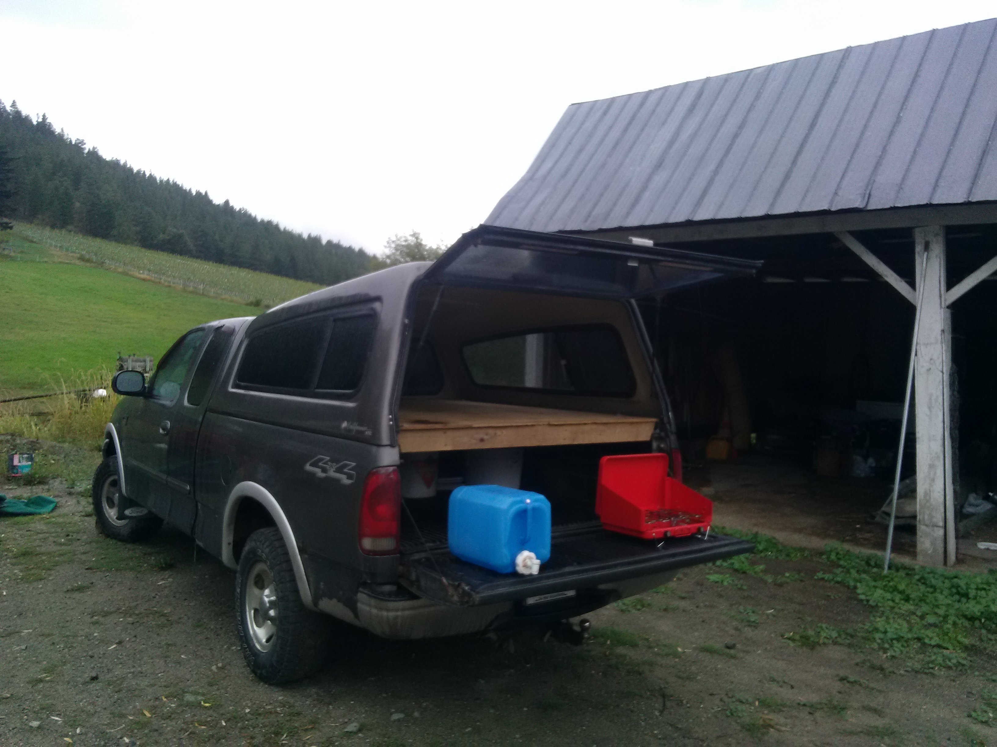

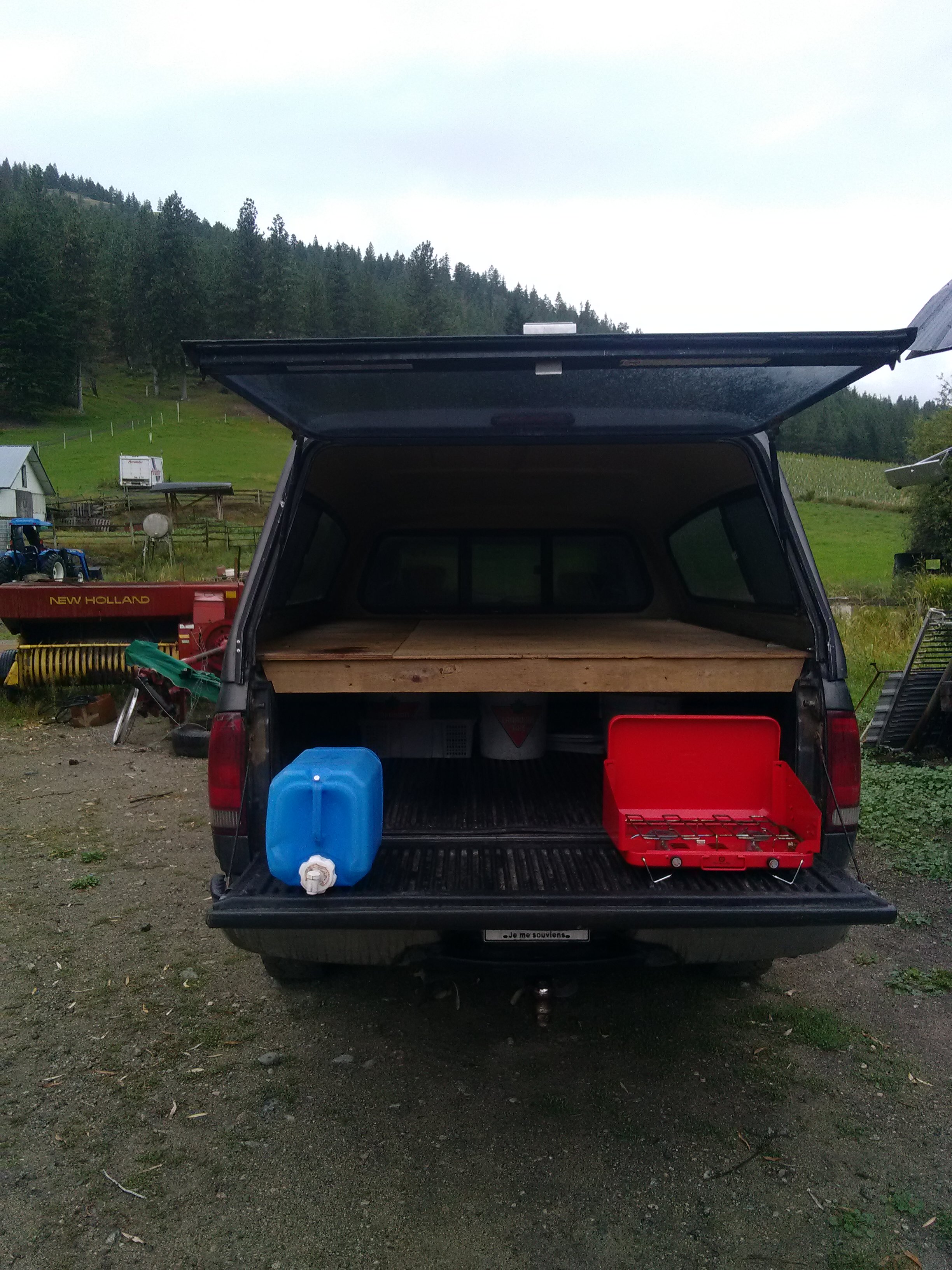

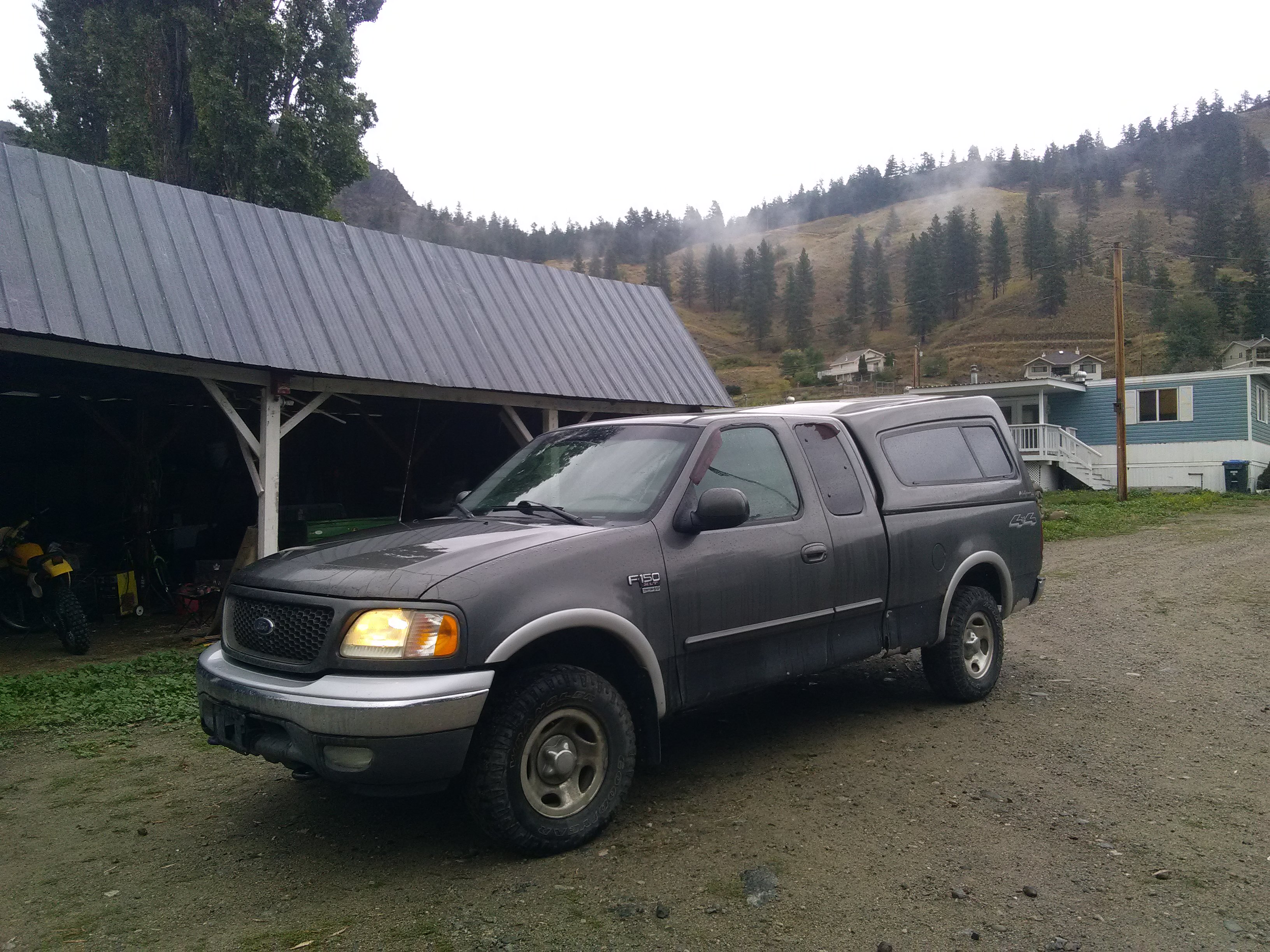

Le fameux f-150 4.6 v8 à prêter à partir de mi janvier à Cancun
avec le lit dans la caisse derrière c'est pas très haut de plafond mais hyper discret !

par contre, et je suis admiratif du travail éffectué, on peu légitimement se poser la question si c'était pas beaucoup de travail pour obtenir à peine plus grand que la version fourgon avec réhausse polyester, qu'il eu été plus facile de trouver ou même de faire poser une réhausse après coup.
après on est tous d'accord qu'un volume carré comme il est maintenant est plus facile a isoler, aménager... mais ça semble quand même beaucoup de travail pour s'épargner les contraintes liées au fourgon de départ non ?
ensuite, et c'est d'ailleurs amusant que tu ais parlé d'un Raphael (moi c'est Pascal) car j'en connait un ici , de Raphael, qui reste circonspect devant le fait de se donner tant de mal pour une structure metalique recouverte de bois, quand il semble tellement plus rationnel de partir de panneaux type "frigo" autoporteurs, préférablement sans présence de bois a l'intérieur pour éviter un vieillissement du aux infiltrations d'eau qui finissent tot ou tard par arriver.
c'est en ce sens que ça intéresse aussi du monde je pense, de savoir comment l'ensemble vieillit.
dans tous les cas cette cellule a manifestement rempli plus que le contrat ou avenir que certains lui prédisaient et c'est déjà pas mal.
maintenant avec le recul, je serais intéressé de savoir ce que tu penses de l'idée suivante: au lieu de recouvrir ton squelette metalique de panneaux de bois résinés ensuite, de coller (et / ou riveter a la limite comme tu l'as fait) directement des panneaux de polyester/fibre de verre dessus donc sans bois ? viewtopic.php?p=211016#p211016
ou pourquoi ne pas être parti à l'époque d'une caisse frigo comme on en trouve parfois a 500euros quitte a recouper dedans ?

Alors le choix de fabriquer cette cellule ne s'est pas fait sur un coup de tête, j'ai acheté cet iveco h1 , puis j'ai commencé a faire des plans, je savais exactement ce que je voulais a l'intérieur de ce camion et ça ne rentrais pas ! J'ai d'abord essayé de trouver un moyen de coller une réhausse en fibre de h2 mais j'ai rien trouvé qui me convenais. Il y a des renfort d'origine en métal, ça doit être faisable mais je l'ai pas senti.
J'ai donc décidé de construire cette cellule, j'ai dessiné beaucoup de plan, et là c'était pas beaucoup plus grand mais je tenais debout, tout le matériel de sport que j'aime bien avoir avec moi été/hivers rentrais et j'avais tout l'équipement de confort que je voulais. Tout me plaisais dans ce projet et c'est à mon sens le moteur le plus important d'un projet comme celui là. Donc je me suis lancé et ça a marché.
Je ne suis pas parti de panneau, ni de caisse frigo car je ne voulais pas d'assemblage mécanique de mes côtés j'avais envi de quelque chose de monobloc sans aucune ajoutures, réparable facilement partout ( avec un peu de fibre et 1kg de résine polyester )
L'hiver dernier mon amoureuse et moi avons modifier la cellule pour avoir plus d'autonomie, à ce moment là j'ai du découper ma cellule a plusieurs endroits pour y souder une nouvelle structure. Je me suis aperçu que l'ensemble avais très bien vieillis.
Pour ce qui est de la résistance c'est au delà de mes espérances! je me rappel d'un moment où je me retrouve tellement en devers pour éviter une ornière et un arbre que je bascule gentiment et cale la cellule contre l'arbre, n'aillant pas vraiment d'autre solutions j'ai continué d'avancé en braquant vers le bas, après cet événement rien nada kedal , pas une rayure sur le gelcoat
ça m'a vraiment donné confiance en ma cellule, maintenant je n'hésite plus a pousser de la végétation de gros diamètre avec ma capucine ! c'est du béton armé , comparer a une caisse frigo ou pire a un camping car c'est le jour et la nuit. Je suis très satisfais de ma cellule.
