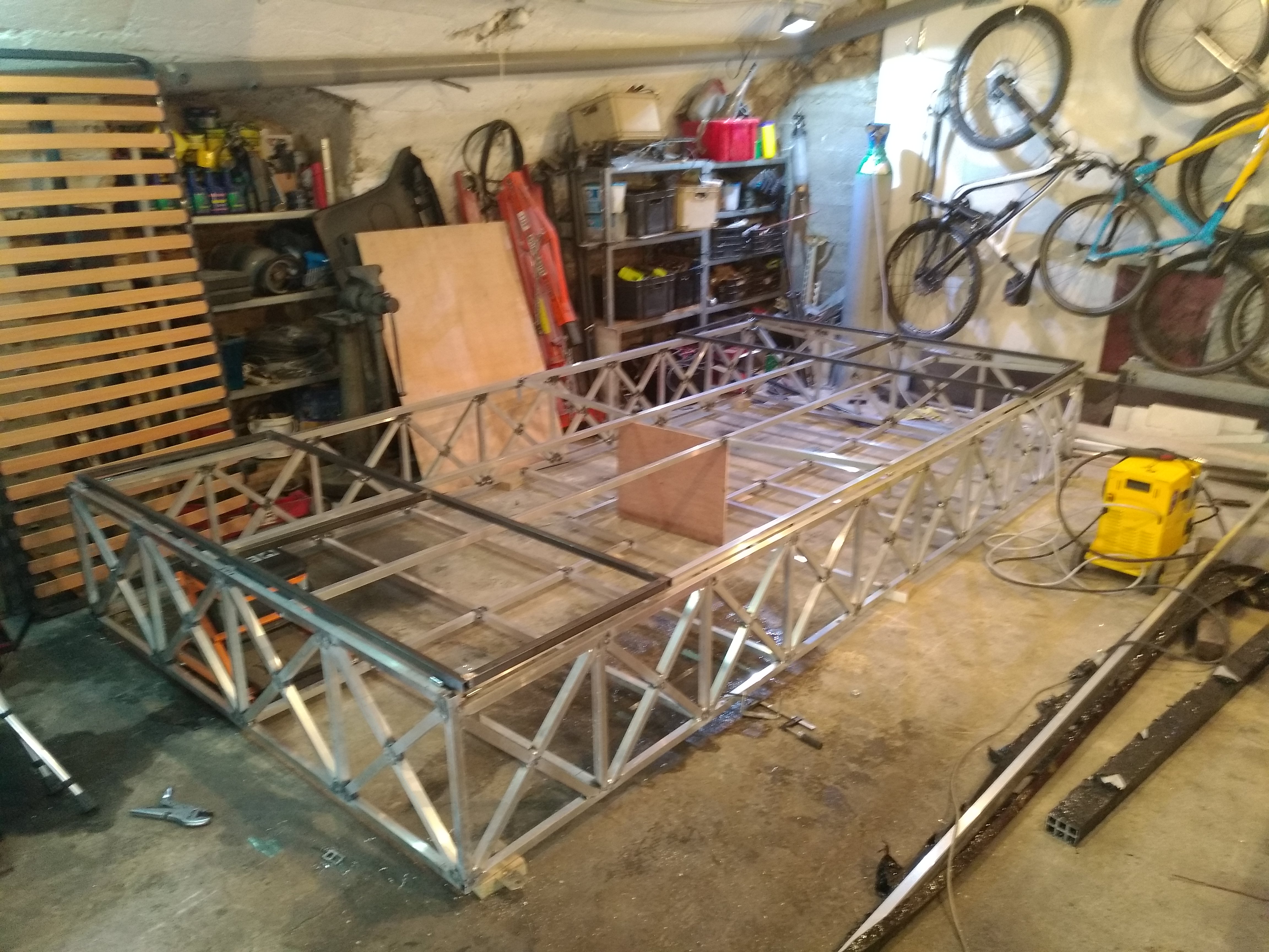

Salut à tous , suite des divers bricolages ...
Je vous laisse deviner de quoi il s'agit :amuseordi:

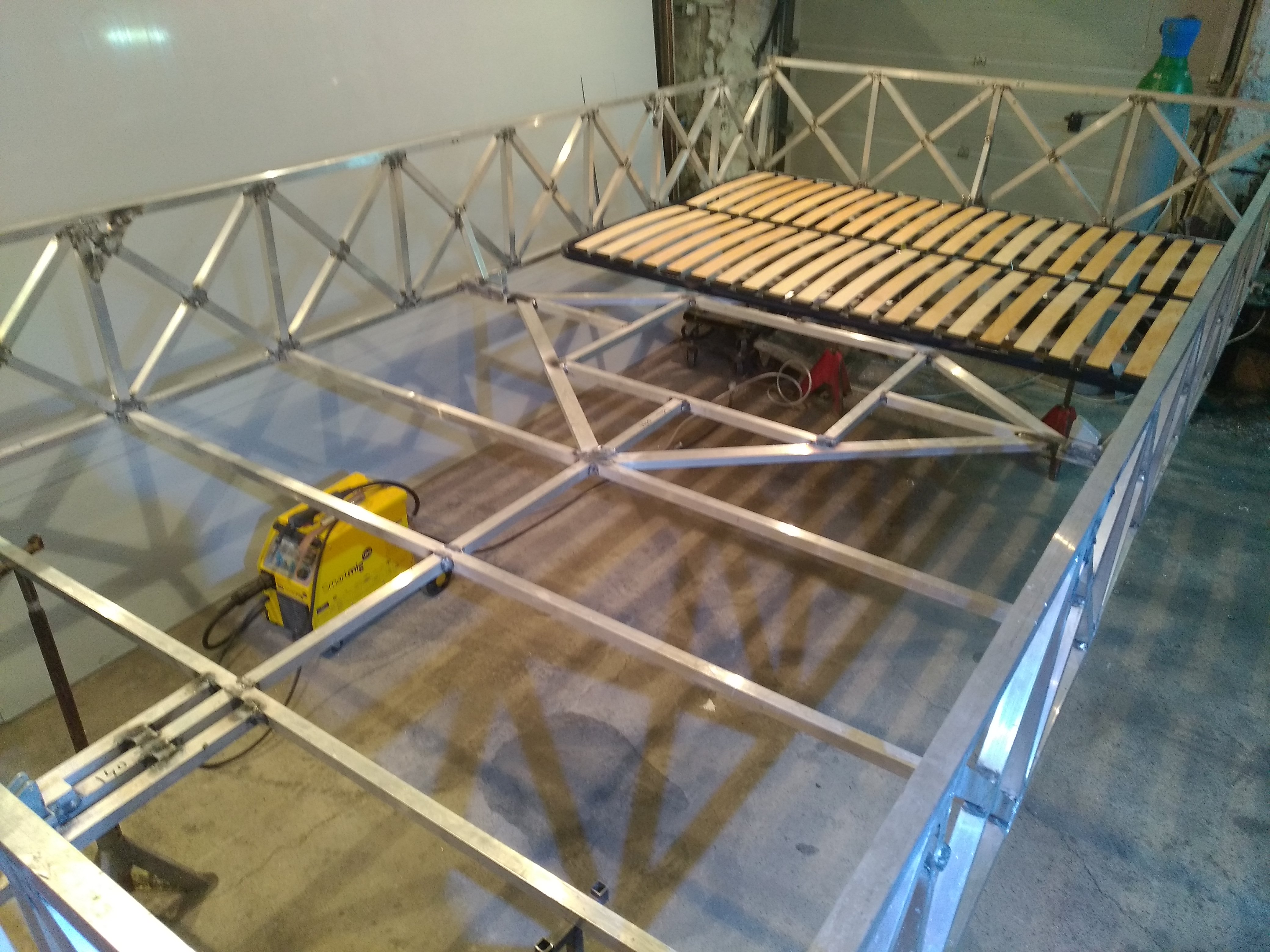

Message par turboyan »

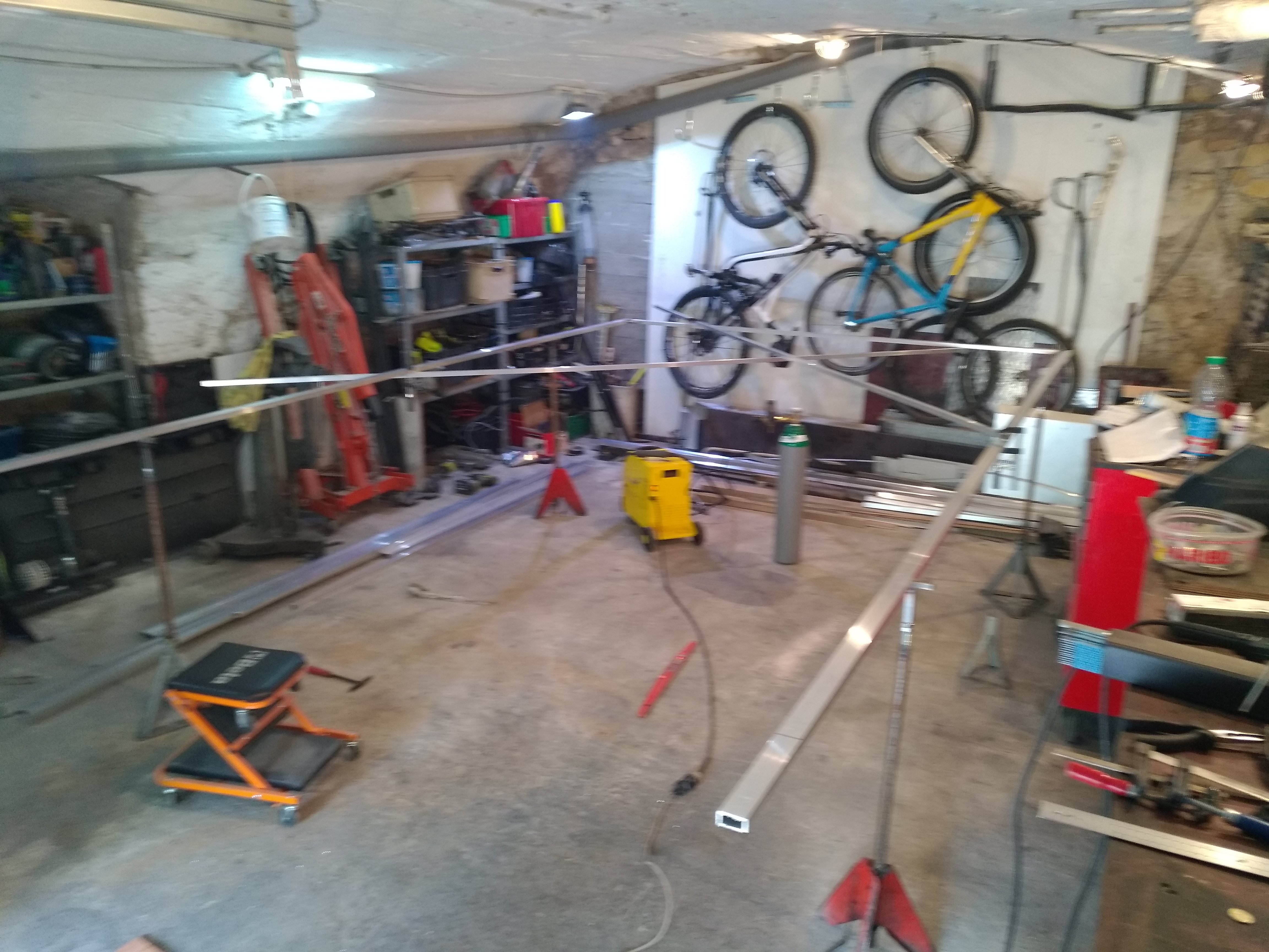

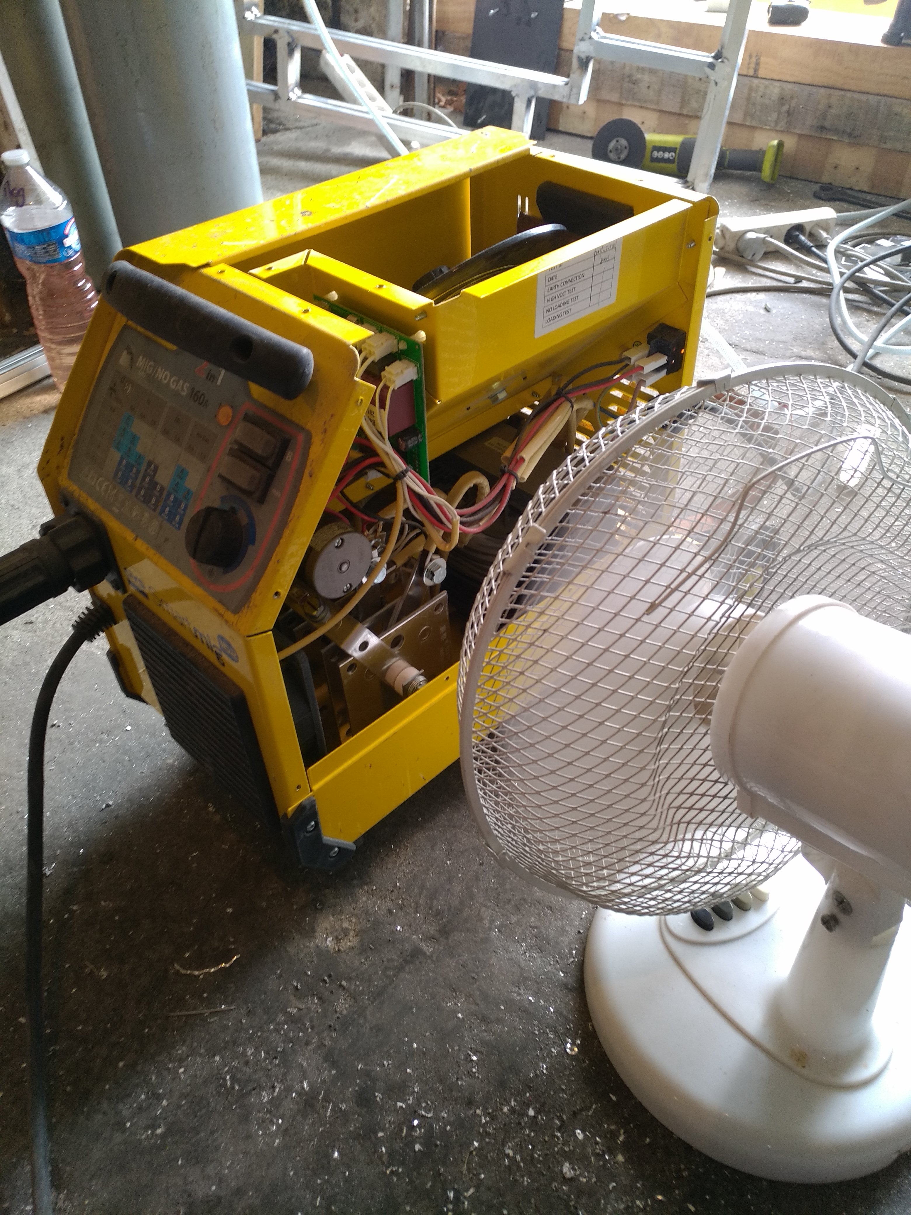

Heureusement qu'il y a quelqu un qui sait souder dans cette famille !!!!

Si sa mère voit qu elle soude avec sa jupe du dimanche ça va faire ..... Des étincelles !!! :mrgreen:

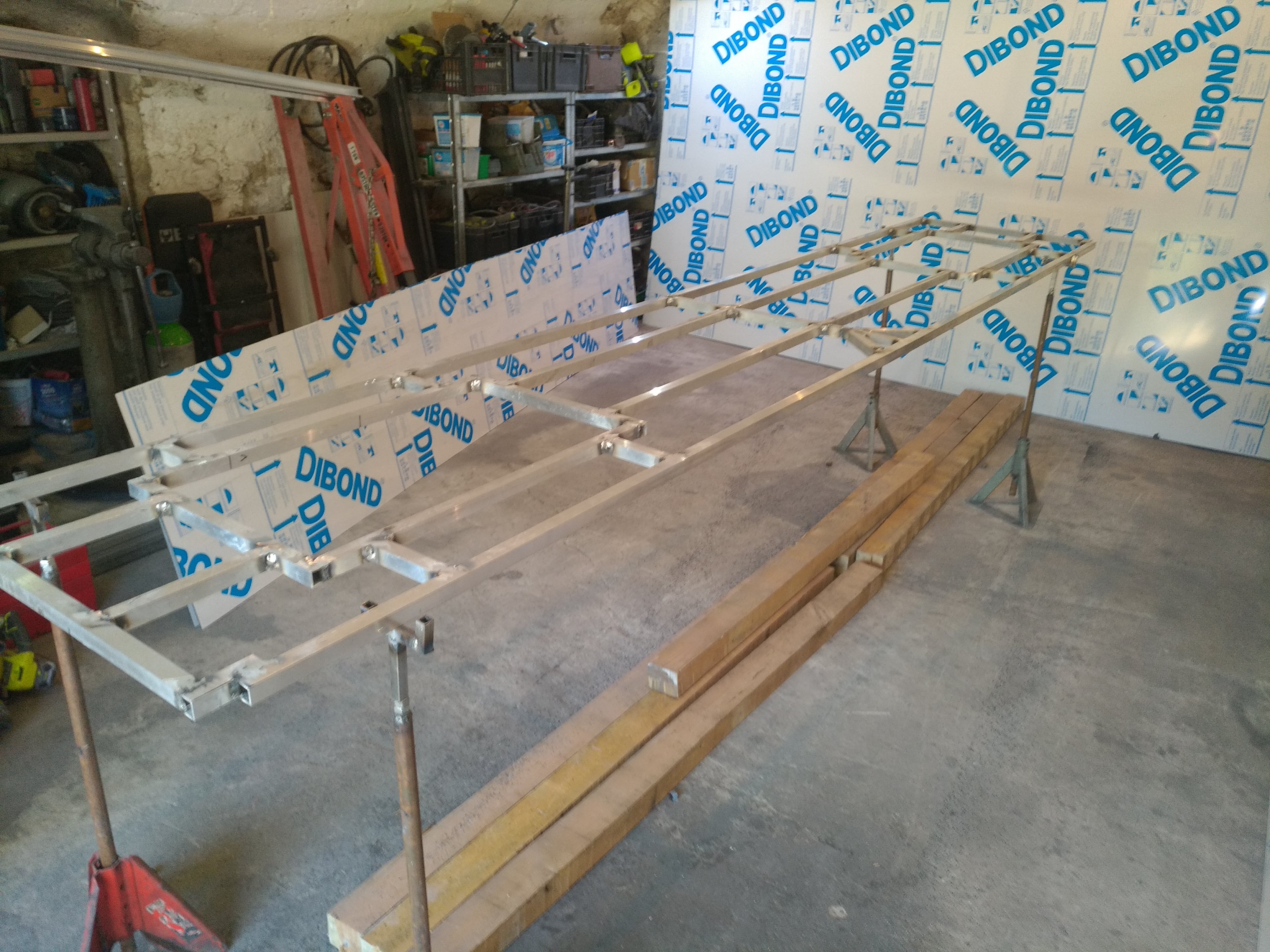

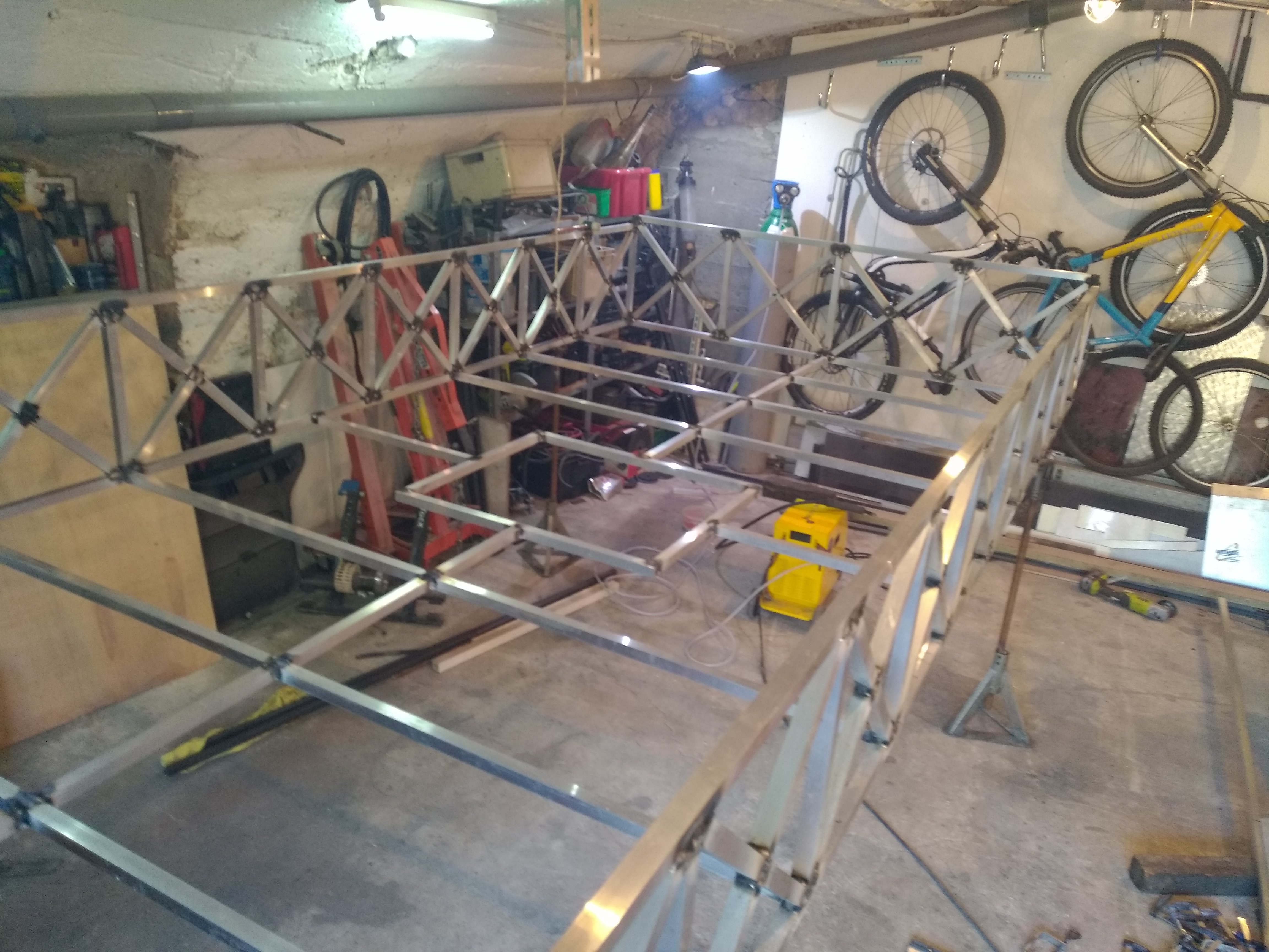

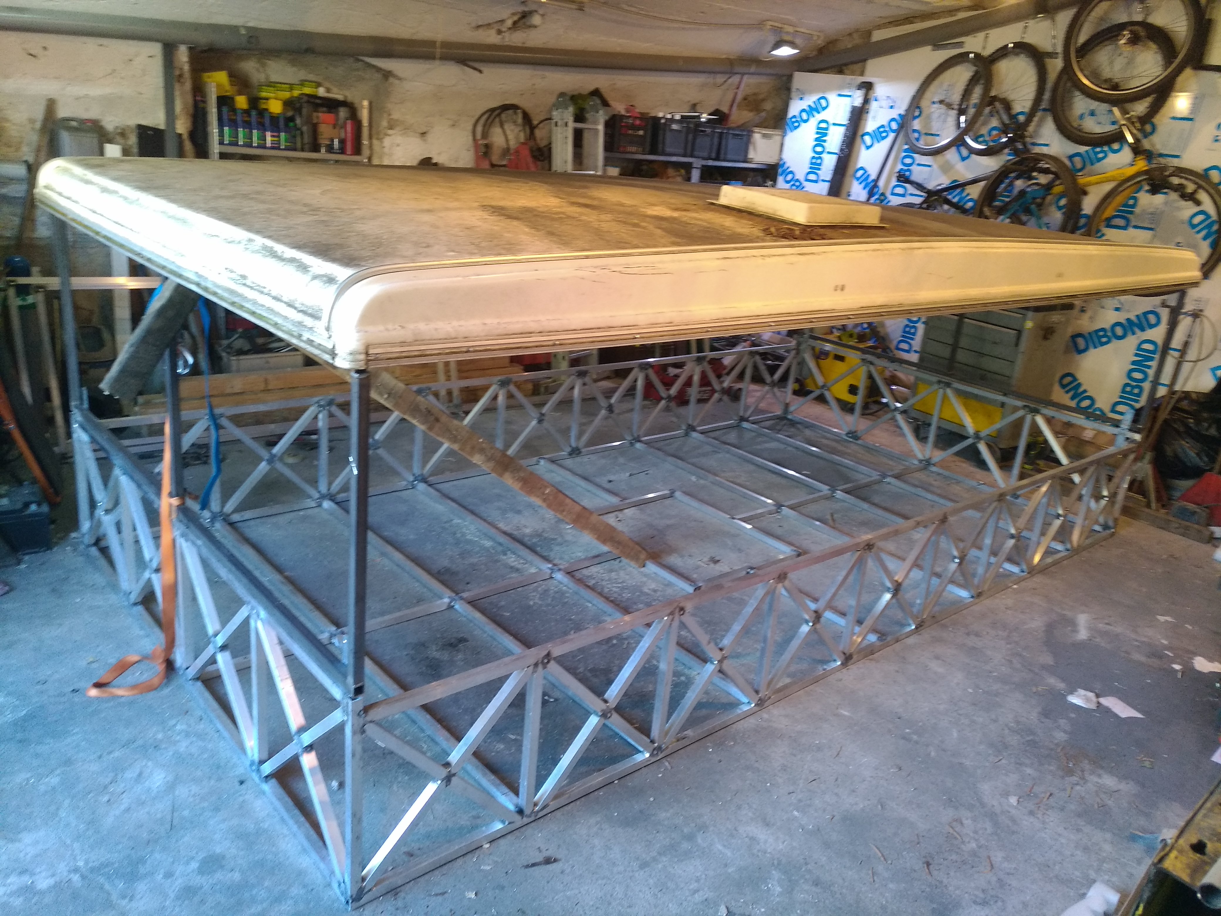

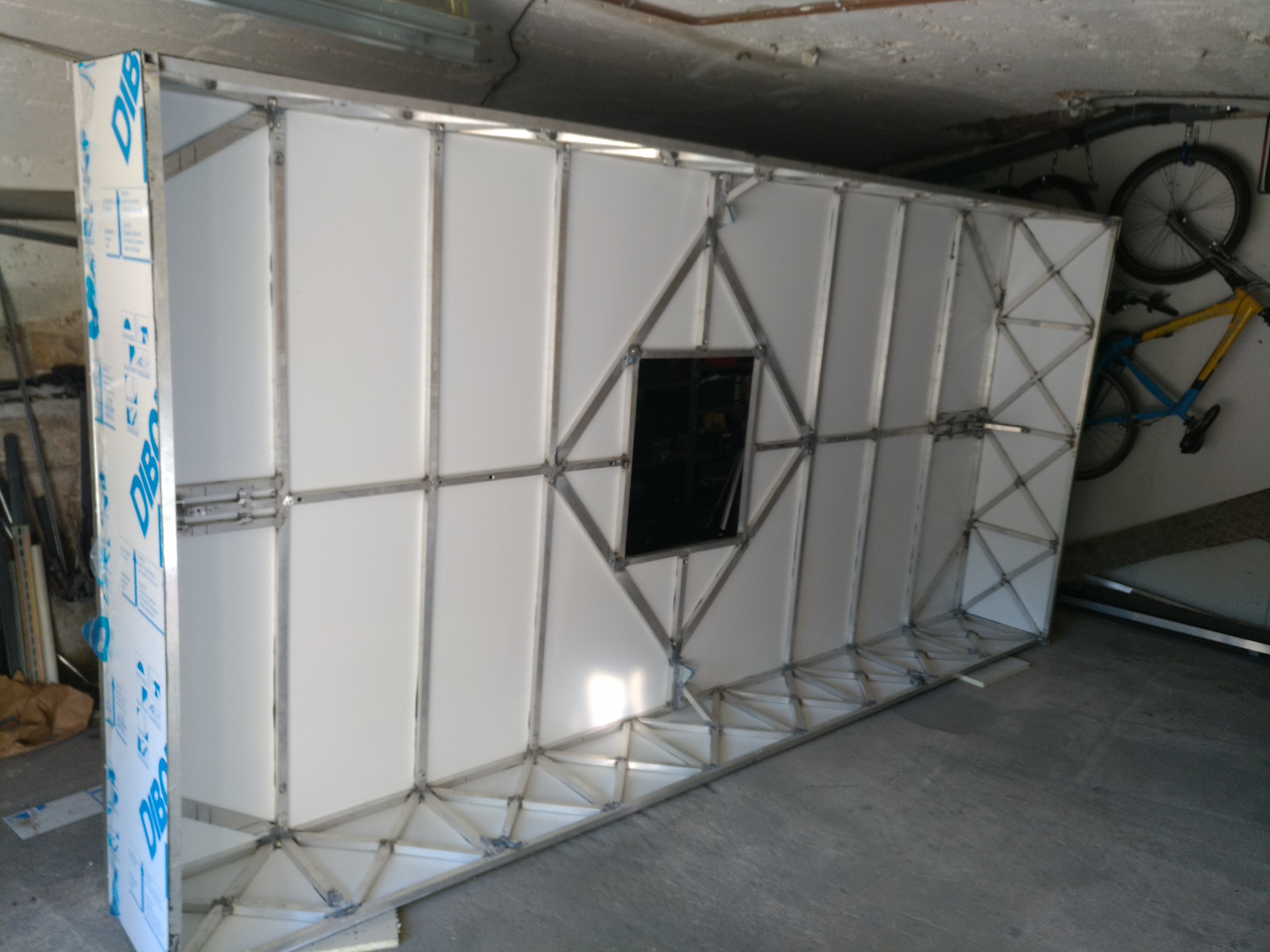

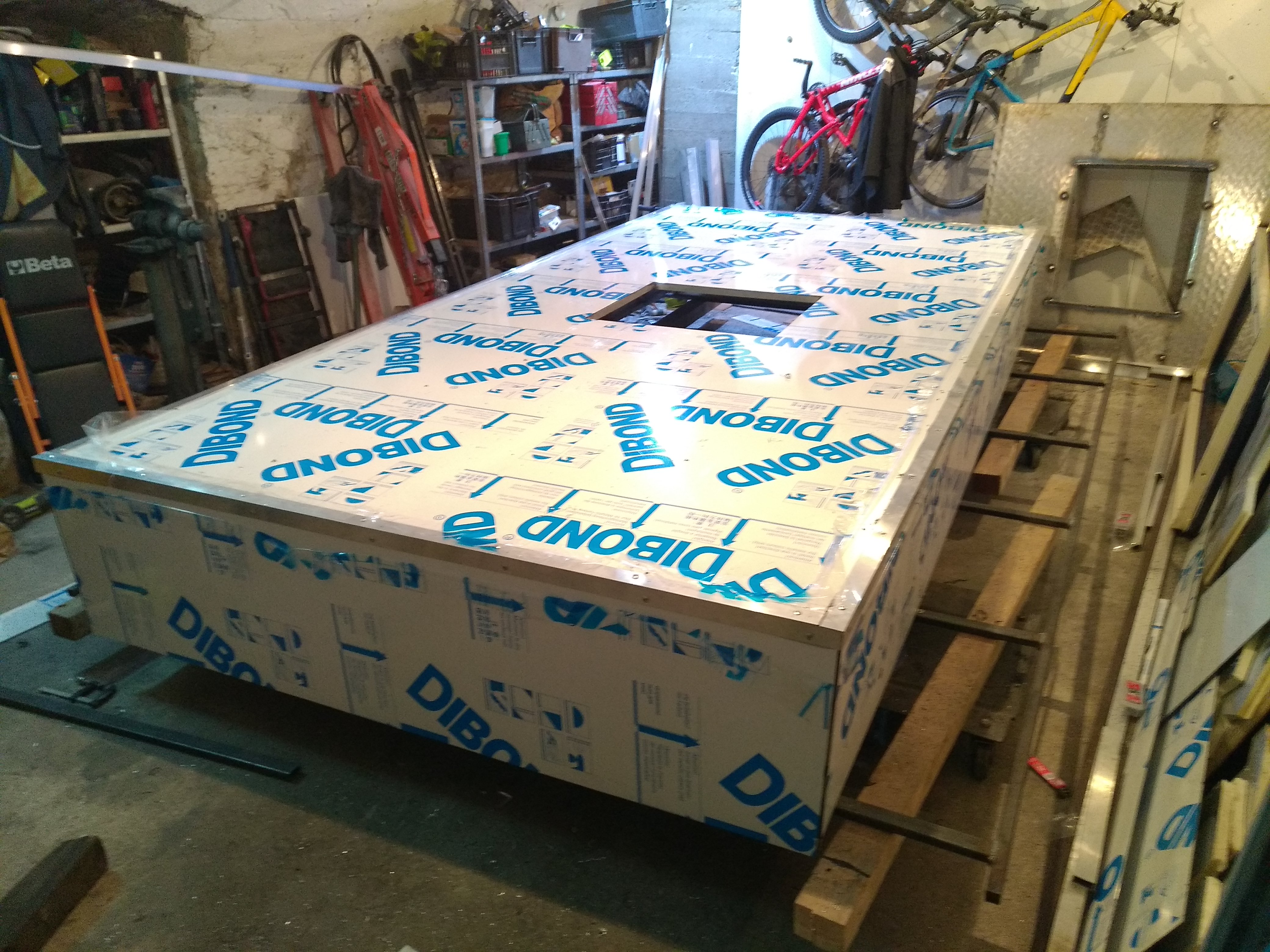

bonjour tout le monde ! bon allez la suite en image :amuseordi:
turboyan
Aventurier
Aventurier
Messages : 57
Enregistré le : 10 avr. 2017 00:37
Re: une grosse envie de sm8 4x4 ( finalement un m210 )

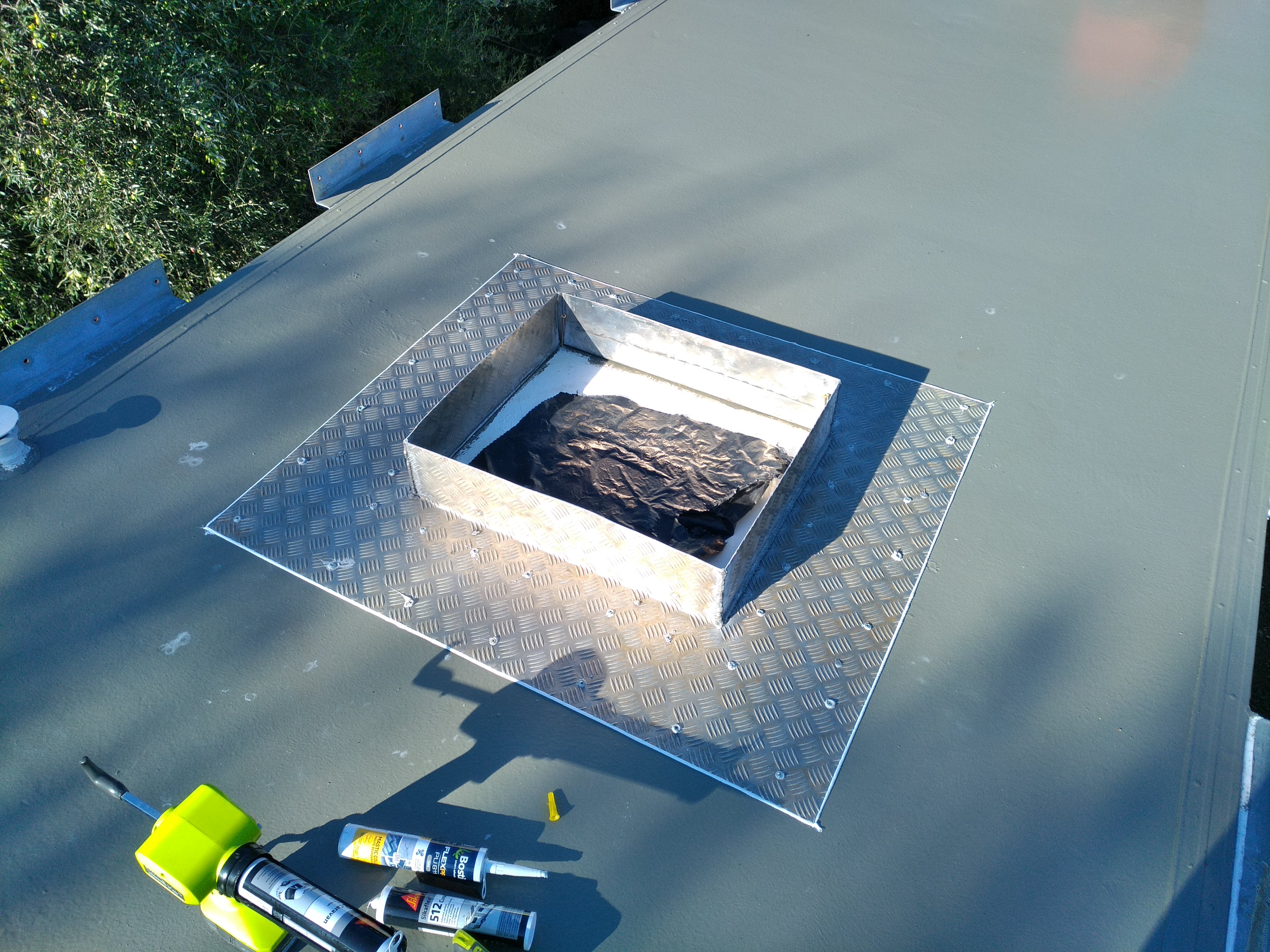

ça c'est la "cheminée " collée sur le toit du camion et qui (quand l'ouverture sera faite) servira de passage entre le rez de chaussée et les chambres via une échelle ...

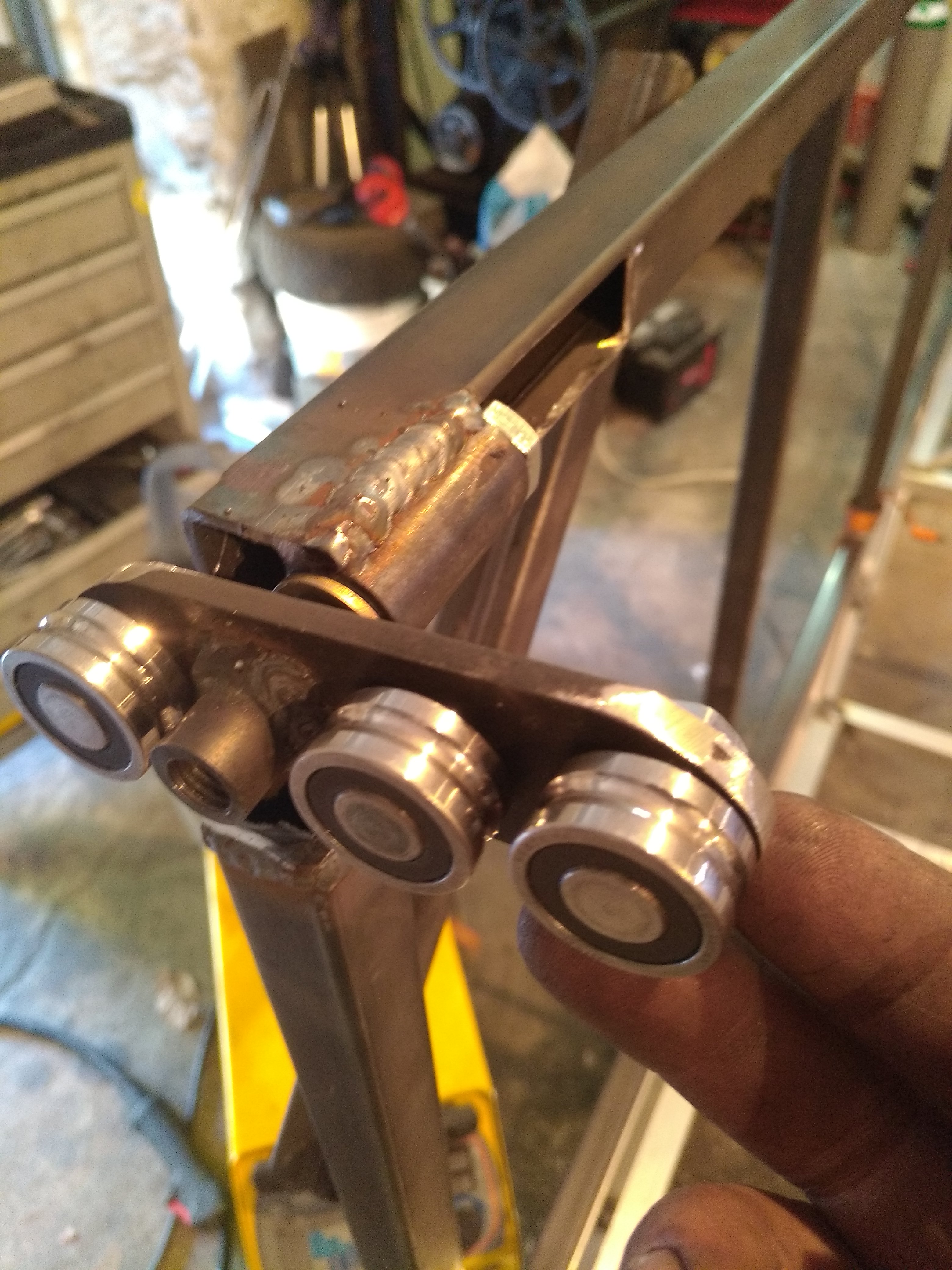

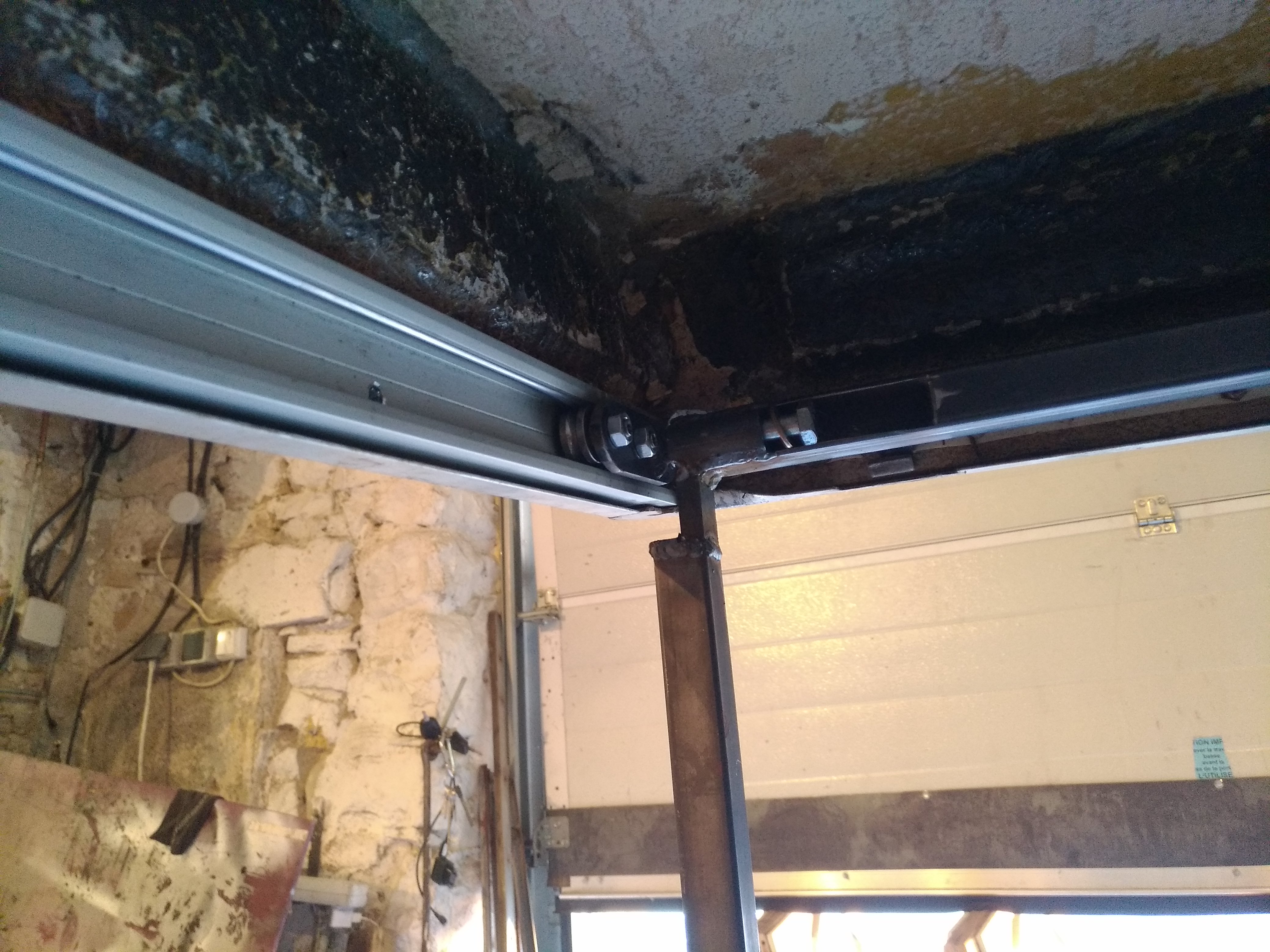

bon ....en voyant les photos jetées comme ça je conçois que ce n'est pas très explicite .....je suis en train de charger des videos sur youtube .
en gros c 'est une caravanne pliante en dur mais qui s'ouvre grace à des verrins électriques fouet

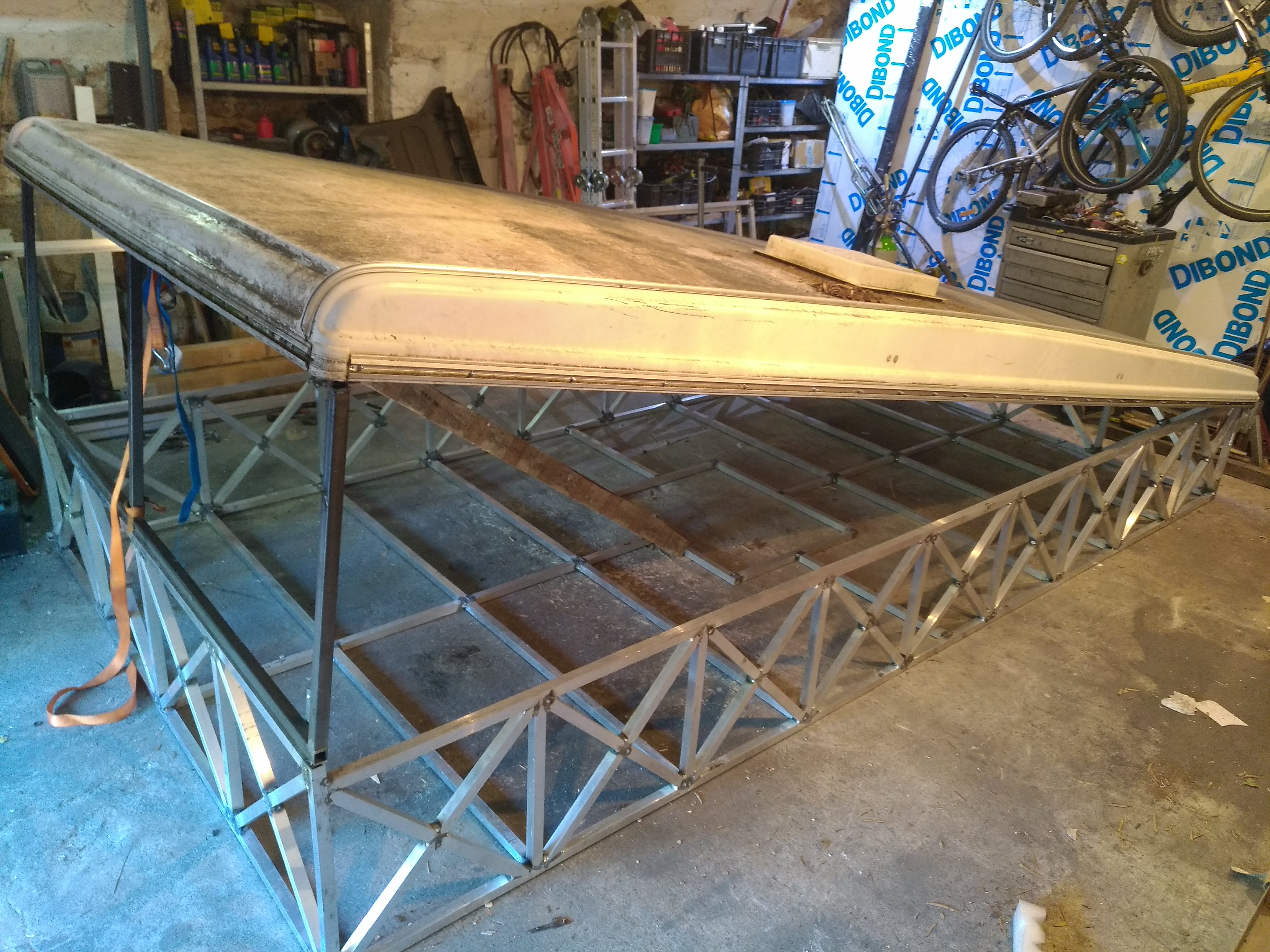

Salut , grosse journée aujourd'hui !

Bravo pour la pose de ce toit ouvrant exceptionnel !

super travail
c est très ingénieux ton système de vérins électriques
je me suis toujours posé la question de l étanchéité sur ce type de système
comment as tu gère le sujet?
turboyan
Aventurier
Aventurier
Messages : 57

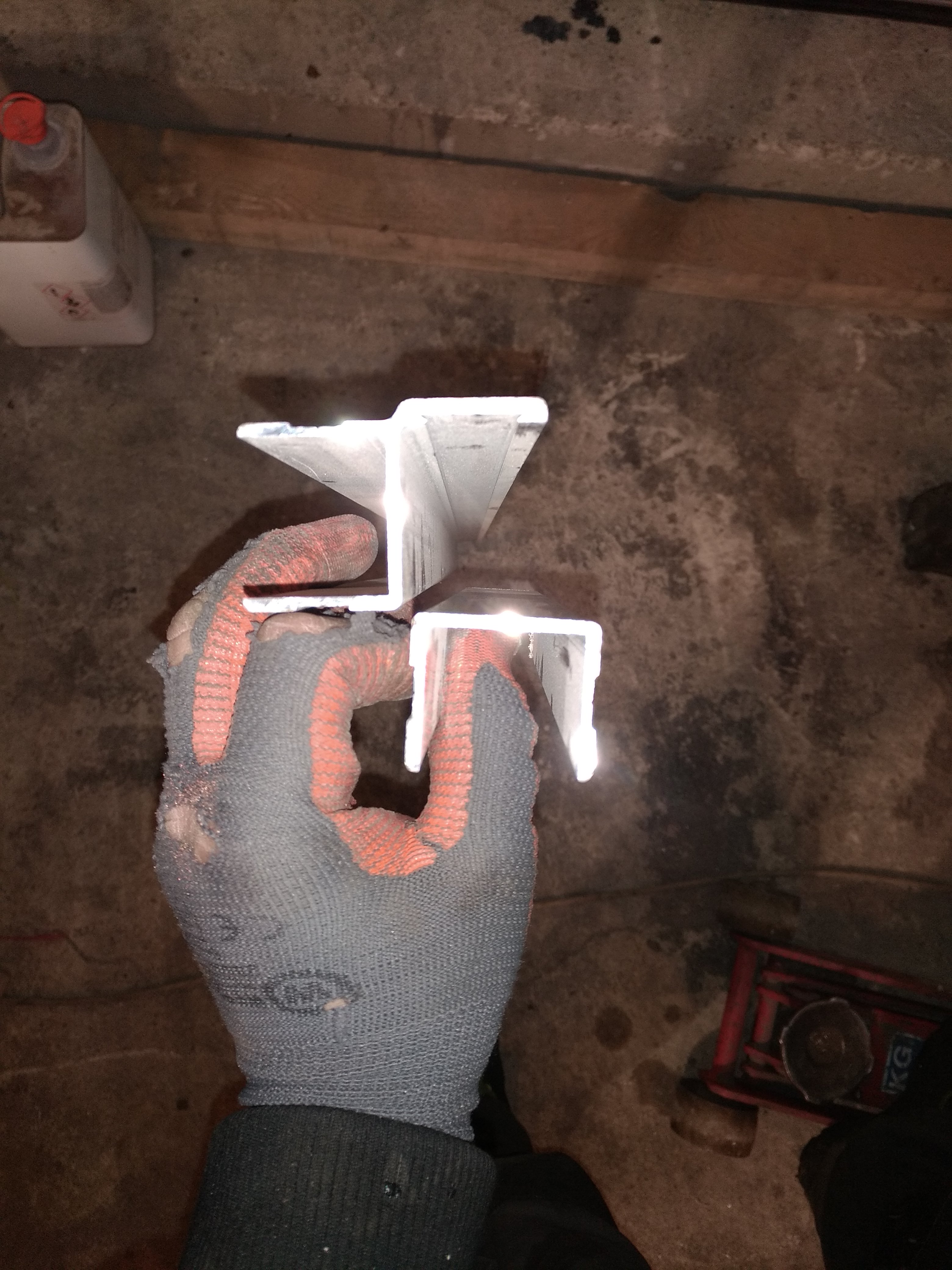

merci Bernard-52 😊 , Breizh-family pour l étanchéité j ai utilisé des profils alu qui sont utilisés dans la carrosserie industrielle , pas simple pour s en procurer en tant que particulier d ailleurs....
En gros le profil en U vient fermer le panneau fixe ( tout est monté à la colle PU et rivets étanche) et le profil en chaise est sur le panneau mobile . Quant la structure est fermée le toit recouvre tout et viens de poser sur une cornière avec un joint mousse pour la poussière .
Quant les panneaux s'ouvrent le profil en chaise viens recouvrir le profil en U aux jointures horizontales .
Pour les jointures verticales les panneaux av et ar ont des cornières avec un joint mousse et derrière un joint silicone qui guide l eau vers le bas ...pas sûr d'être bien clair 😌

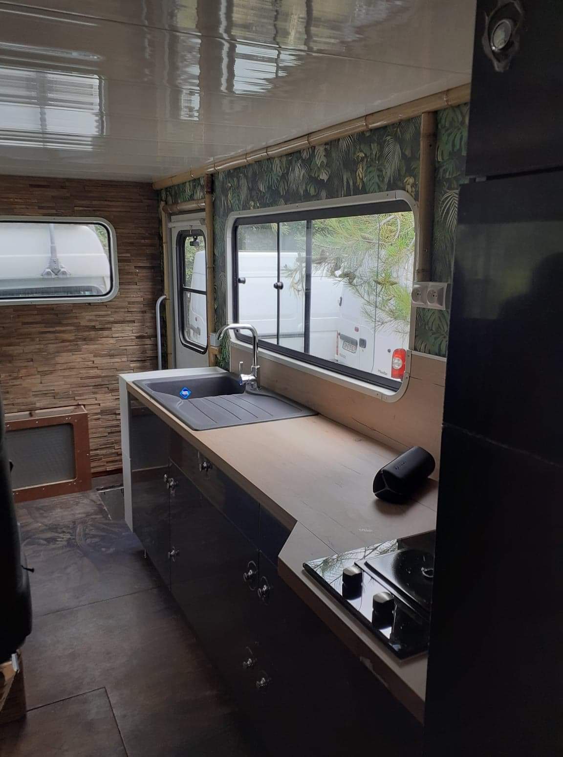

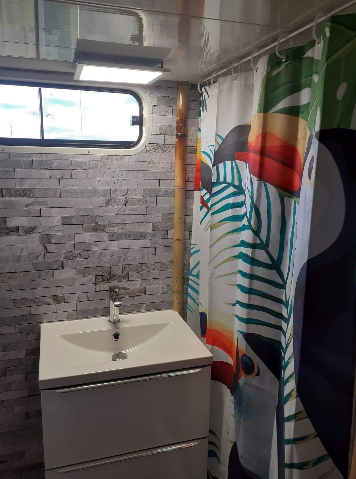

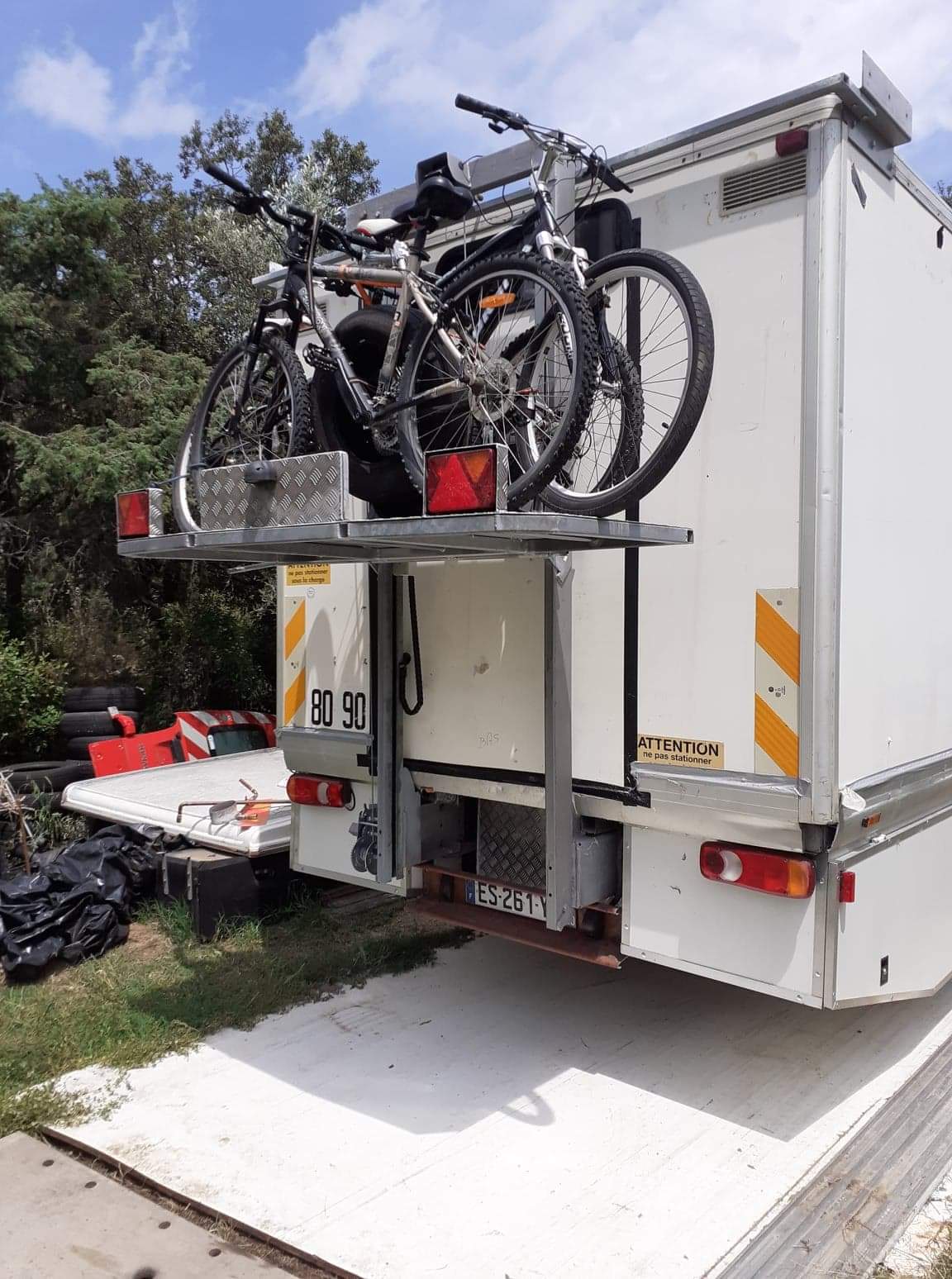

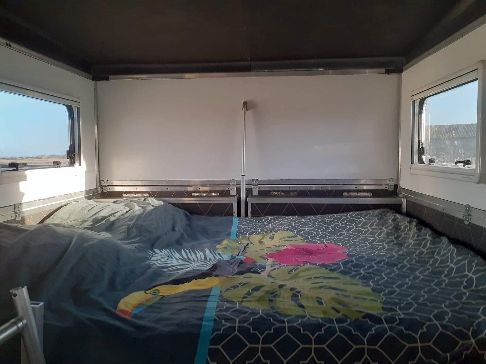

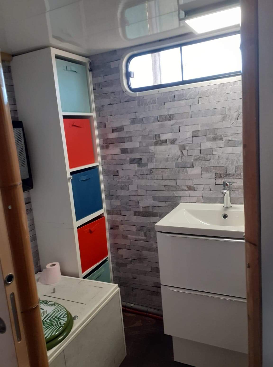

Salut l équipe ! Les premières petites sorties sont concluantes , encore du boulot mais le gros est fait .
Les plans pour cette année sont chamboulés pour les raisons que vous connaissez tous ...nous devions partir en juin pour 45000 km sur 12 ou 14 mois direction l Asie via la Mongolie et retour par le bas ...tant pis on espère que l année prochaine sera plus clémente,en attendant on fiabilisera le camion et on étoffera le budget voyage.
En attendant voici quelques photos
Il n'y a pas encore le revêtement de sol, j'attends que les travaux soient terminés

Les chambres qui se trouvent dans la rehausse ( une fois déployée) on y accède par l intérieur via une trappe avec une échelle télescopique fixée sur la partie haute
