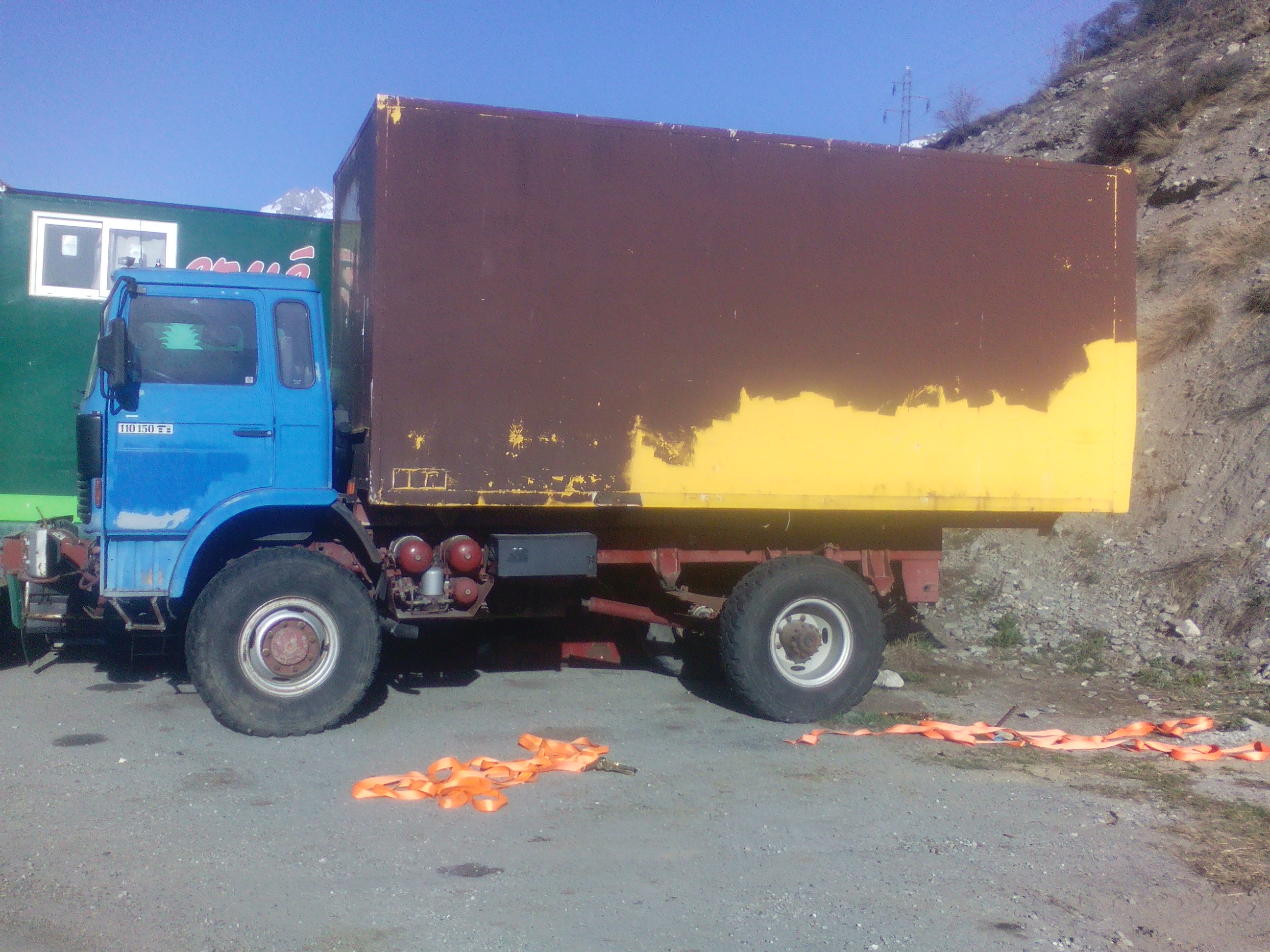

j'ai enfin une caisse sur le camion!
et de noooooooombreuses question pour les découpes, renforcement et pour commencer comment la fixer je n'ai aucune pate sur mon châssis ?

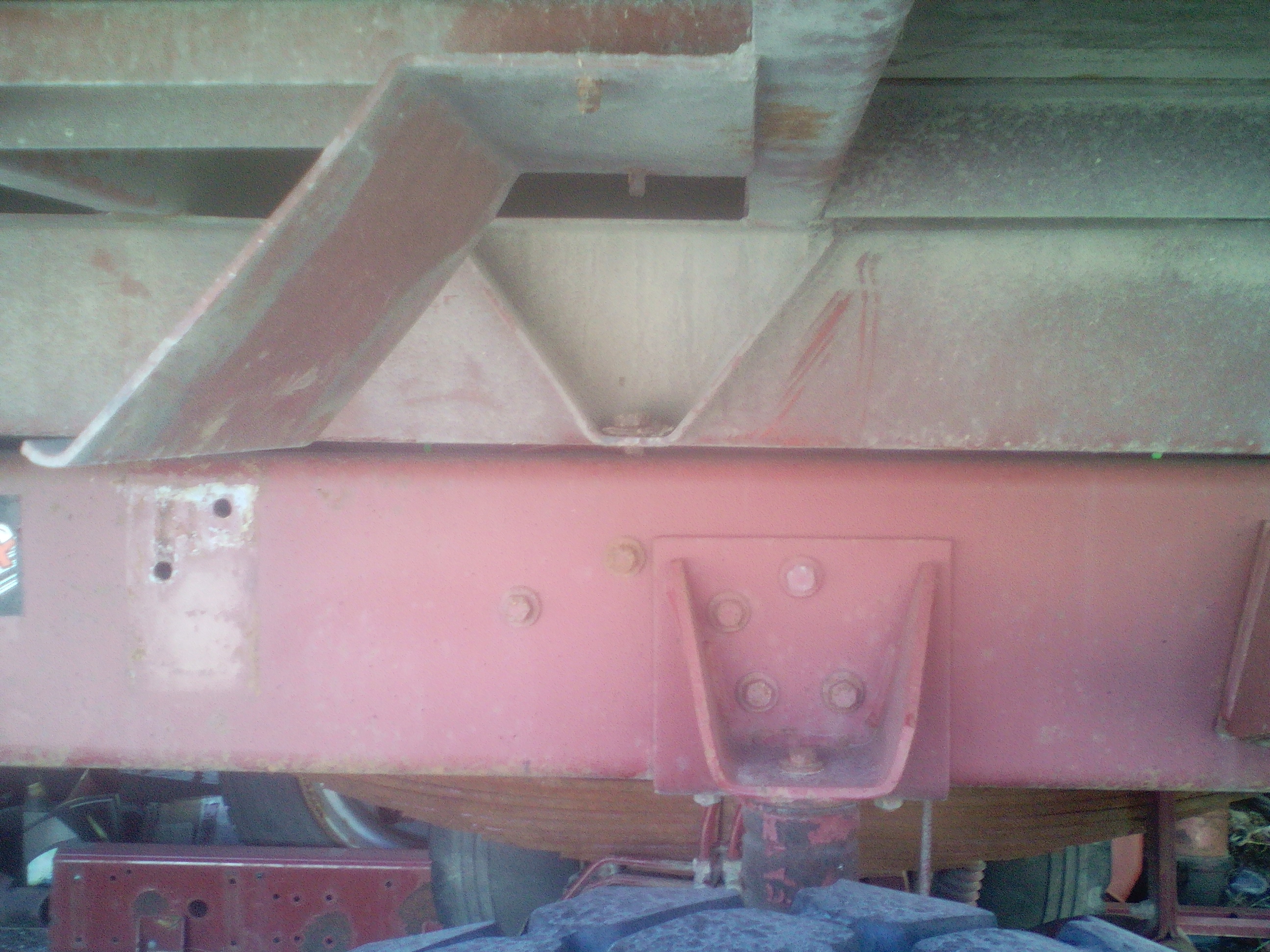

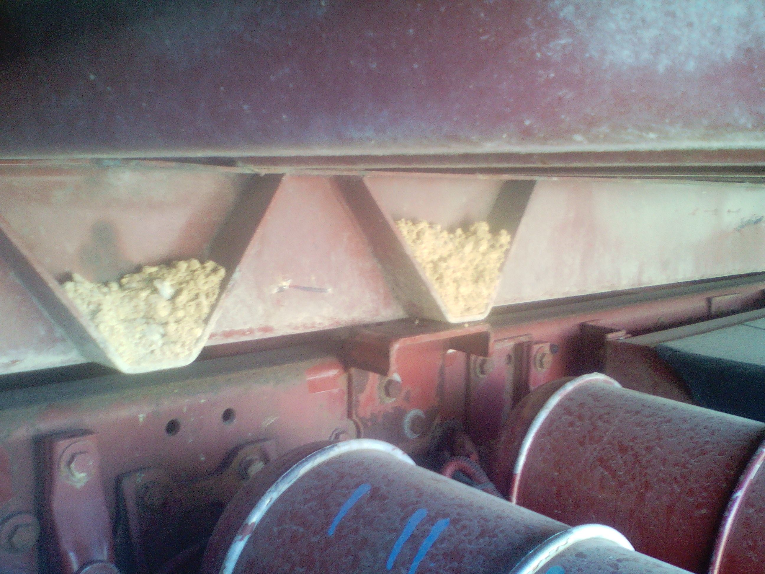

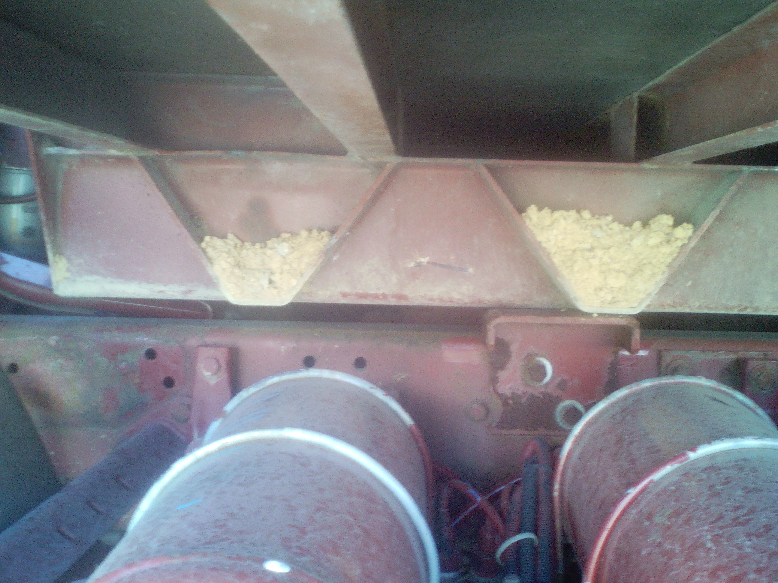

voila s'que sa donne en dessous, jme demande bien comment j'vais pouvoir m'y prendre
Re: recherche [TROUVE]
si tu as une connaissance qui est bon soudeur, les support peuvent être enlevés/coupés et resoudés ou remplacé par des neufs que tu trouveras pet-être chez Resma ou autrehttp://www.resma.com
ou Re-all en italie
Xavier
ou Re-all en italie
Xavier

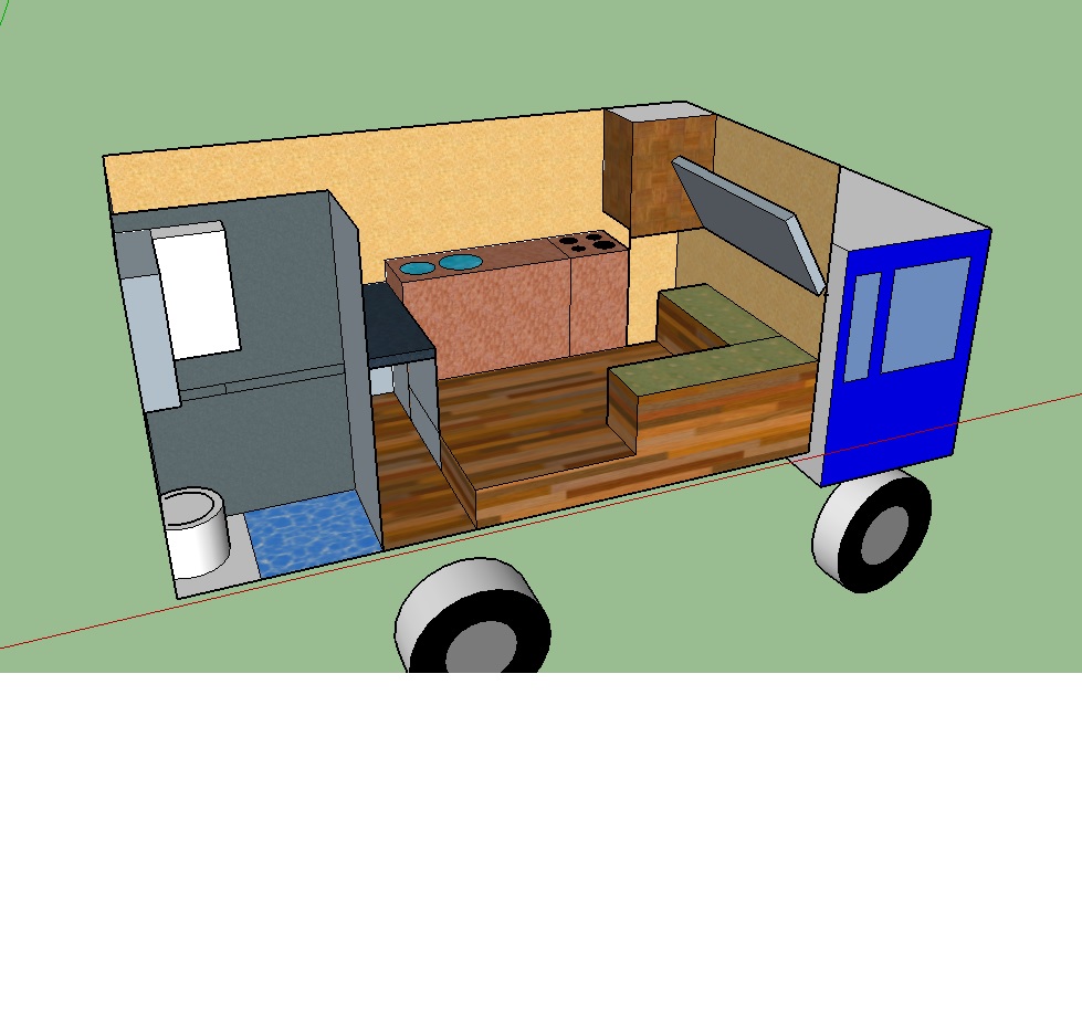

deux esquisses sans les fenetres et placard
mon objectif, avoir les lits en fixe et du coffre de rangement et si possible de l'espace de vie (difficile je sais)
2iem le lit du petit se releve, du coup je peux décaler le salon, gagner en espace de vie mais je perd un grand coffre
si vous avez des suggestion je suis preneur
