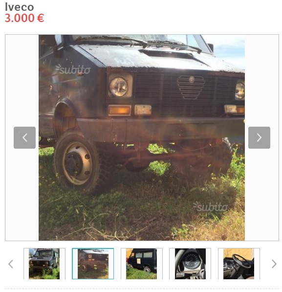

j'ai trouvé un Lancia 4x4 (iveco) avec pont avant rigide :!:
et Subito :!: :!: ==> http://www.subito.it/veicoli-commercial ... 157029.htm
Prezzo 3.000 €
Tipologia Camion e autocarri
Comune San Gregorio d'Ippona (VV)
Vendo furgone Alfaromeo 4x4(ex forze dell'ordine), meccanica e motore perfetti( visionabili anche con il vostro meccanico di fiducia).. Km originali e garantiti.. Pronto a qualsiasi prova...carrozzeria da rifare in alcuni punti... Interamente originale.. Si valutano varie offerte o permute...
Xavier
