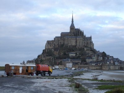

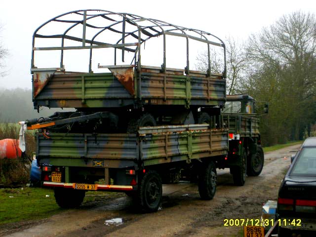

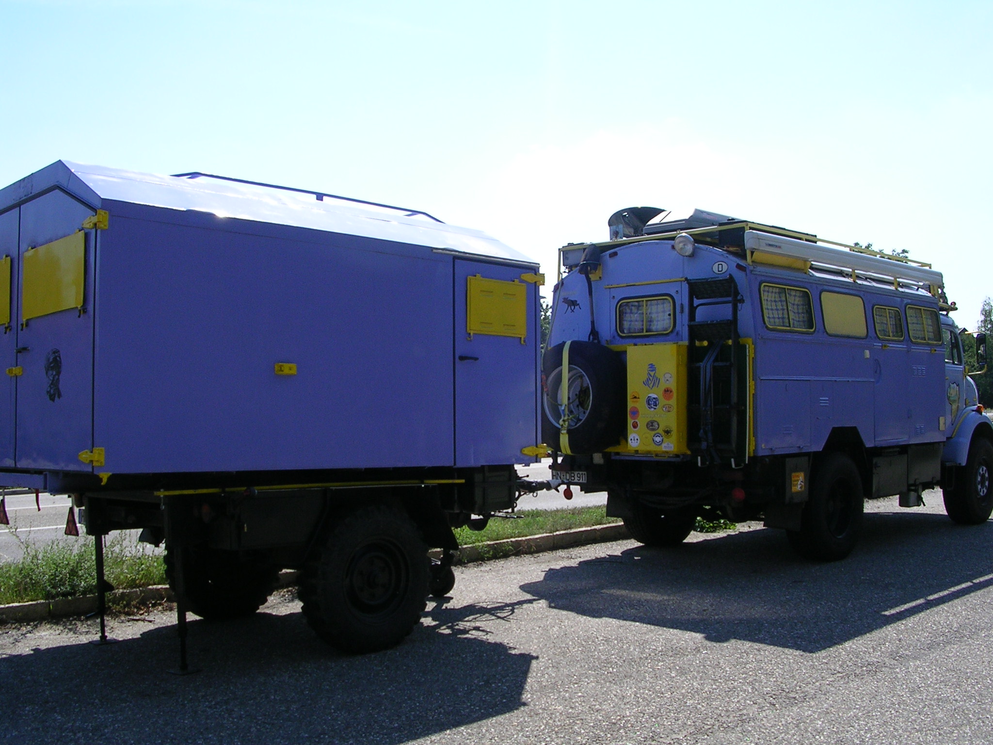

salut, je pense avoir besoin de plus de place que j'ai pour le moment dans la caisse du trm. du coup je me disais pourquoi ne pas poser un petit shelter sur une remorque gmc ? les titans me paraissent trop lourdes et l'immatriculation laborieuse. la remorque de gmc mesure 2.40m de long le plus petit shelter que j'ai vu 3m l'essieu etant decentrer sur l'arriere de la remorque avec le porte à faux du a la longueur du shelter il devrai se retrouver au milieu de l'enssemble.
un peu comme le mercedes sur cette page
download/file.php?id=6588&mode=view
Messages : 5919
Re: Les remorques
Salut, il faut voir combien peut porter ta remorque, car tu parles d'homologation et une remorque gmc a 1t de chargement, donc il va te falloir trouver un shelter vraiment léger !
Mais l'idée est sympa je trouve :wink:
Après, la remorque que tu montres derrière le mercedes n'est pas une gmc, elle est plus grosse, je dois l'avoir nue en photo dans un coin, je vais essayer de te trouver ça, de mémoire il me semble que c'est allemand.

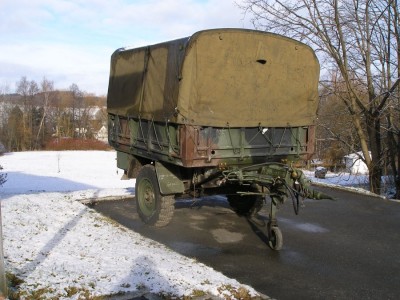

Re: Les remorques
Tiens j'ai retrouvé la photo :
C'est bien une remorque allemande, la marque est GLAS et c'est une 1t5, donc 50% de capacité de charge de plus que la type GMC, ça colle peut-être plus à ton projet.
plus d'infos ici

oui elle permet plus de charge et en plus la voie a l'air d'être la même que sur le porteur a laquelle elle est attelée ca a l'air vraiment mieux reste a voir si elle ne coutes pas trop cher et si elle sont immatriculable en france remarque certainement en colection.

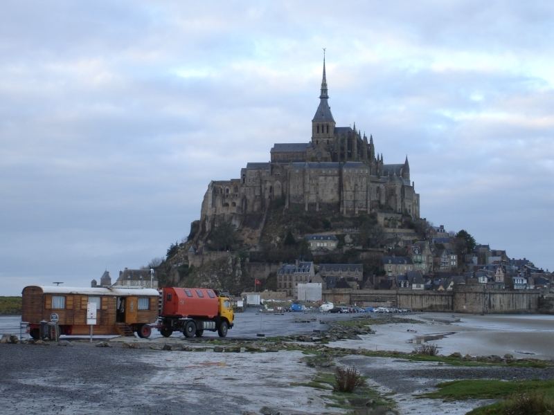

Si ça peut 'aider, tu peux facilement contacter le proprio celle en photo via le forum unimog mania...

j’espère que la photo na pas déjà été postée mais l'ensemble est magnifique :

Re: Les remorques
Pour les remorques je déconseille fortement une simple essieu surtout si tu dois y poser un Shelter dessus ... Trop galère si tu dois deteller ... Va caler tout ça ... Une vrai purge ... Cela implique d' avoir des béquilles ... Pour les titans c'est pas forcément la croix et la bannière pour les homologuer de plus tu en trouves déjà en plaque civile dans les 1000€ celle en photo au dessus sont les modèles RA2 que l'on voit souvent au cul des Trm mais il y en a une qui déchire tout c'est la titan que l'on trouve au cul des Man Kat ... Elle est a peine plus grande et montée avec des 14x20 et prend 2t de plus que sa consœur fransouze. C'est vrai que l'ensemble que l'on voit au mont saint Michel est magnifique on imagine les possibilités ... Jaccuzzi hamman ... Mais je vois pas bien l'intérêt d' un porteur 4x4 avec cette config ... A moins bien sur de deteller Oliv'
