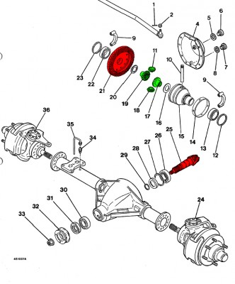

Land-Scape a écrit :il y avait une pièce dénomée 'couple conique" (très chere!!) j'en déduits que c'est le différentiel, me trompe-je?
Salut Sylvain,
Le couple conique ce n'est pas la même chose que le différentiel en fait.
Le couple conique est l'engrenage qui "transforme" la rotation de l'arbre de transmission en rotation des demi arbres de roues (le couple est transmis perpendiculairement), ce sont les pièces en rouge sur le schéma qui suit.
Le différentiel est un système d'engrenages différent, composé de plusieurs planétaires qui tournent sur eux même et autour de l'axe du pont pour répartir le couple issu du couple conique aux demi-arbres de roue; ce sont les pièces en vert sur le schéma (planétaires). :wink:

OB1KnoB a écrit :Salut Sylvain,
Merci de ces précisions et de ton éclaté. C'est moi par abus de langage qui appelle l'ensemble de la pignonerie un différentiel.

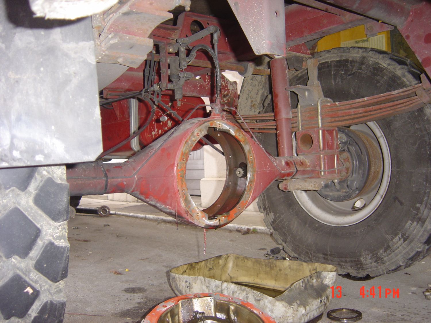

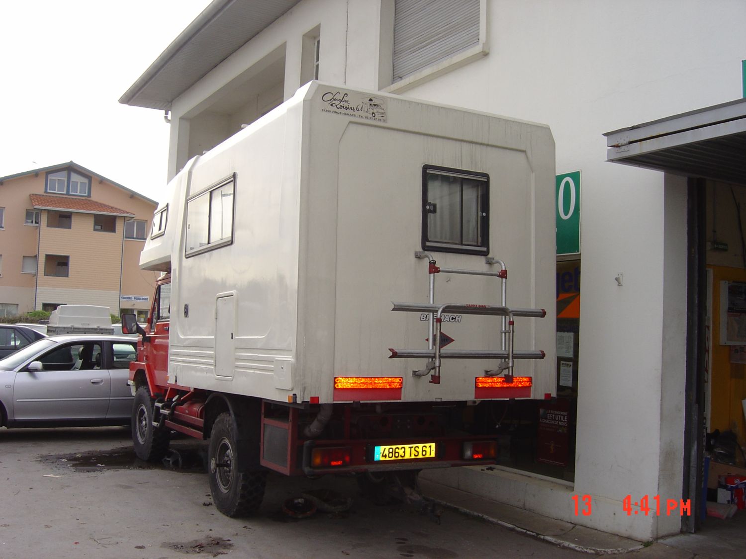

Sylvain....tu le reconnais?
c'était chez le mécano ayant effectué la réparation. le différentiel complet avait été démonté.

Super! Le différentiel a bien été démonté!!
Tu as toujours ton appareil photo avec toi?
Effectivement, tu m'avais dit avoir croisé le brem à l'époque. Tu connais ce garage (à "l'ancienne" ou spécialisé non?) ?
Existe t'il encore?
Pour les raisons que j'expliquais ci dessus et la difficulté a trouver des gens compétents et volontaires pour refaire des ponts ça peut être une adresse interressante....

Daniel,
sur ta photo je vois qu'il y avait deux paquets de lames superposées!!!
Je sais que Didier à fait monter un lame supplémentaire, ss doute à la place de ce paquet. Sais tu la difference de comportement de l'un à l'autre?
Perso je le trouve encore assez dure, même avec la cellule... alors avec un paquet complet ça me parait du délire....(les premier propriétaire voyageais aussi avec un remorque... ceci expliquant cela.... et à la reflexion ça pourrait aussi expliquer le bruit de frottement mécanique que je pensais venir de l'embrayage....4.5T + remorques ça commence à faire pour un bremach!! :roll: j'ai hâte de connaitre le verdict!!! :mrgreen: )
