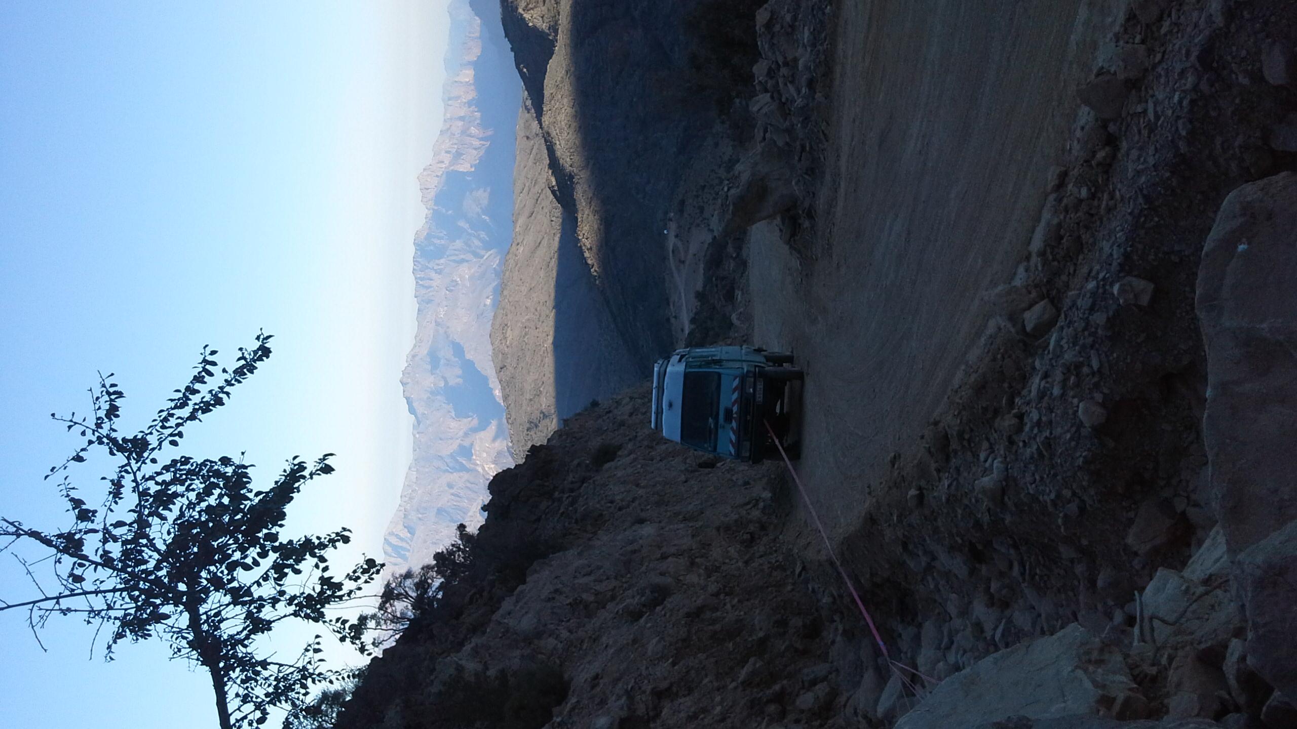

J ai trouvé des pneus "petits" , les 8.25r16, on roule encore moins vite avec ça mais voila, une tenue de route impeccable !
Ensuite, j ai enfin trouvé un gars qui a pu me reparer mon arbre de transmission avant. Il a coupé l arbre et "greffé" un arbre de Hummer au niveau des cannelure. Soudures propres, alignement impeccable et après ce que l on vient de faire, je confirme que c est solide, plus aucun pb de ce côté la !
Voila, tout allait donc bien jusqu'à la panne de gasoil...
N ayant pas trop l habitude des pistes hyper raides, longues, etroites et vertigineuses, je ne pas tilté quand le voyant reserve s est allumé. .. car qq secondes plus tard, le moteur cale... normal on est tellement en pente que la reserve du reservoir n est pas accessible...
pas grave, ce n est pas la premiere fois...
un gros caillou sous chaque roue, puis je switche sur mon 2ieme reservoir plein de 140 litre, je reamorce sur la pompe manuel au dessus du filtre a gasoil et allez, je demarre...
Le moteur refuse de demarrer
repompe, reamorcage
le moteur refuse toujours
repompe en desserant legerement les durites de gasoil pour chasser l air
non, rien n y fait
on essaie avec des câbles sur la batterie d un autre vehicule aussi
rien a faire, le moteur a decidé de ne pas repartir
Il est 17h30, la nuit tombe, on est sur une piste poussiereuse inclinee a environ 45% au milieu d une montee a un col, avec 800 metres de vide derriere nous.
Quelques personnes s arretent pour donner des conseils et essayer de demarer... rien n y fait
je pars avec un local chercher de l'aide; il n existe aucune depaneuse capable de nous sortir de là; on cherche un engin de chantier, on en trouve un a 30km mais il ne peut pas venir dans les prochains jours !
la police est informé, ils viennent nous voir avec leur super 4x4 mais nous proposent juste de nous emmener ailleurs et de laisser le camion...
il est 23h00, les enfants dorment déjà, on est crevé, stressé mais on decide de rester la nuit dans le camion
je recalle des enormes pierres sous les roues, et je sangle le camion a des rochers le long de la route car c est vraiment, mais vraiment très penché, et derrière, le fond de la vallée est vraiment bas !
on passe notre pire nuit, les enfants tombent, tout tassés au fond de leur lit, il fait super froid, le chauffage est toujours en panne depuis l episode du rat...
je me reveille a chaque craquement du camion, en gros tout le temps...
Le matin, on est congelés, puis le soleil arrive doucement nous rechauffer.
je verifie le filtre a air, il est propre, l air arrive
je demonte l electrovanne gasoil pour virer le ressort, on ne sait jamais, peut être qu elle est defectueuse et que c est ca qui a causé la panne finallement
Je tente un coup de clé en y croyant, mais le moteur ne demarre pas. La batterie montre des signes de faiblesse...
on peut dire qu on a pas trop le moral en ce moment mais tout le monde garde son calme; les enfants ne se rendent pas trop compte, juste que on est très penché. ..
Et puis, Alain avec son Land Rover qui passe par là, s arrete voir ce curieux vehicule en panne dans cet endroit improbable.
on refait la purge sur le circuit gasoil mais cette fois jusqu aux injecteurs.
on branche ses câbles de demarrage avec sa batterie et ultime coup de clé...
Quasi instantanément le moteur demarre
pour info, il a des vrais câbles de demarrage, pas du feu vert... je pense que ca fait la difference aussi.
Je crois que je 'ai jamais été aussi content et soulagé d entendre mon bruyant sofim
Merci Alain !
Une fois sur le tarmac et sur le plat on se remet de nos emotions et je remonte mon electrovanne et tous mes capots
Avec un peu de recul, comment expliquer ce pb de réamorçage, plus que difficile ?
En tout cas, on ne s ennuie pas, et que personne ne viennent nous dire qu on a pris 3 ans de vacances !
Desolé, pas réussi a tourner la photo; on se rend pas bien compte, mais c est raide !

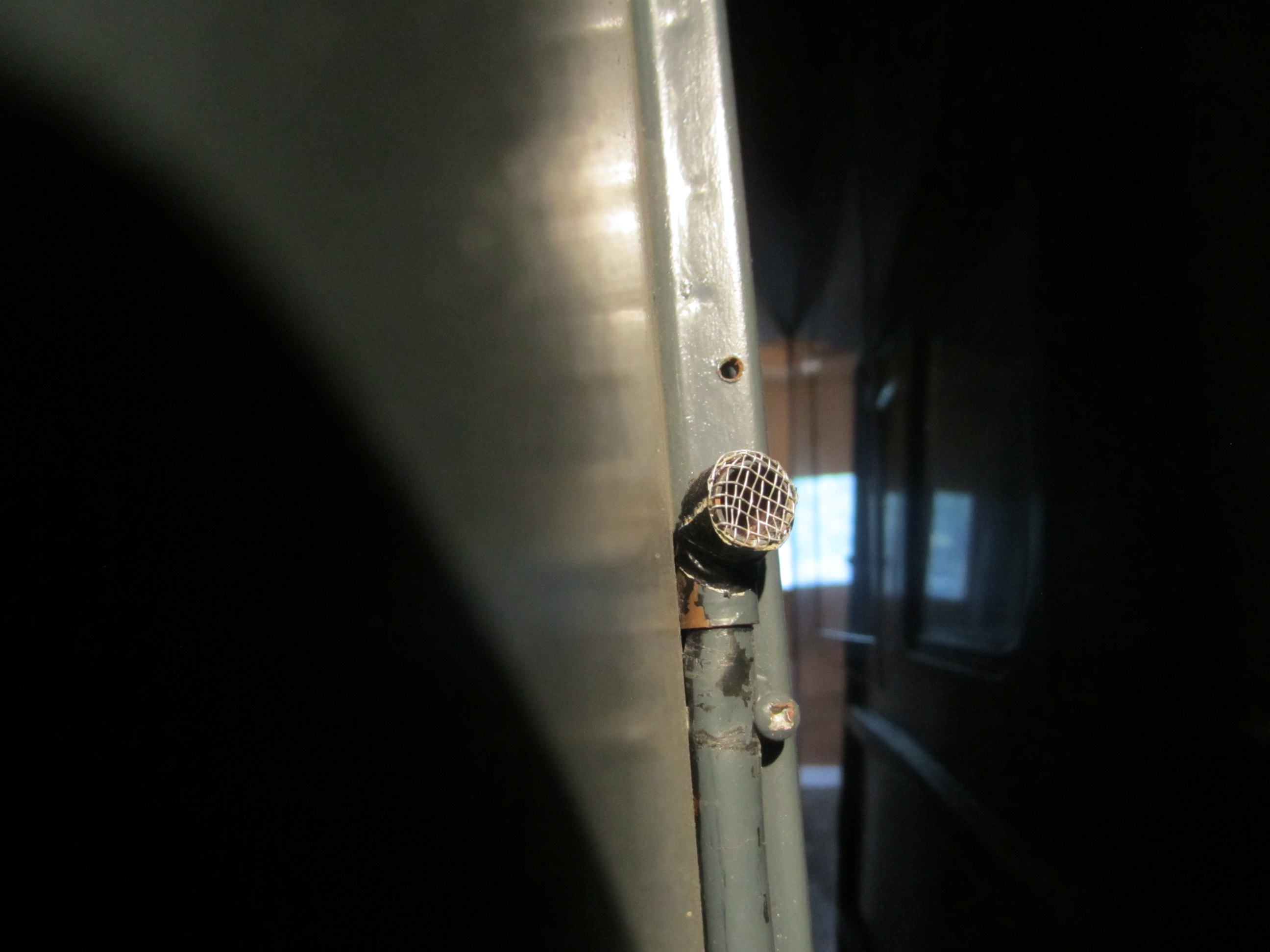

Hello Olivier et à tous,
Eh oui comme le dit Yves il y à des moments ... où la rage arrive d'un coup ...!!!
Cela m'est arrivé également !!!! avec mon Brem , arrêt total en plein centre ville ...sans aucune raison apparente et ensuite après redémarrage acharné arrêt de nouveau 10 kms plus loin en pleine ligne droite d'une départementale de campagne ... rédémarrage à nouveau très compliqué ... pompage ... vérifs des branchements ... etc ect ... pas marrant du tout en pleine circulation !!!!!
Après consultation auprès de Doc Daniel, :
-vérification des petites durites de prises d'air des évents des deux réservoirs GO et,...
-surprise : ils étaient complètement bouchés par du " POLLEN " d'abeille sur une longueur de plus de 5 cms très compact et dur ...!!!! incroyable ...
-Après nettoyage des conduits par un bon ramonage le Sofim est reparti au premier tour de clé !!!!
J'ai donc installé un mini grillage très fin à l'entrée des tuyaux pour éviter à nouveau l'incident et depuis tout va bien ....
Voila c'est peut être aussi un point ... ( très bête ), mais important à vérifier !!!!
Bon courage Olivier pour la suite et bon voyage malgrès tout ...
Alain

NB - Il faut cliquer sur la photo: elle s'agrandit et on peut mieux voir...

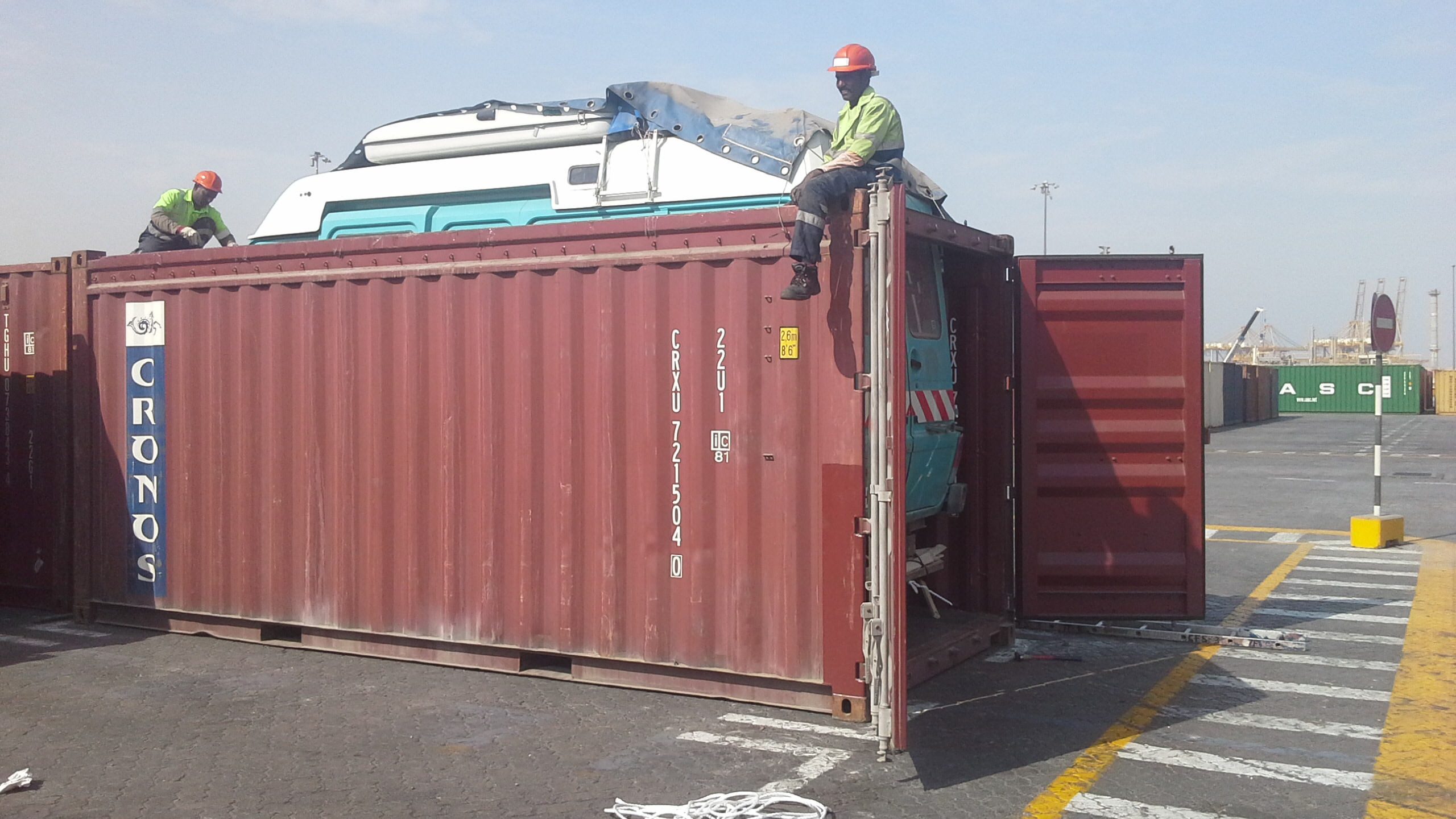

Bon, après ces aventures et mésaventures, on quitte le péninsule arabique demain direction Mumbai... nous en avion et le B en cargo...
J ai tenté l'open top 20' et finalement c etait le bon choix mais c est vraiment rentré au chausse pied au niveau des support du linteau (moins de 2cm de chaque cote). Pour la longueur, aucun pb, il y a au moins 5 cm devant et derrière !
je suis rentré en 1ere courte pour grimper la petite pente super doucement, ensuite sorti par la porte coulissante et grimpé sur le mur du container car ils avaient déjà réinstallé le linteau donc plus possible de sortir par l arriere...
en tout cas, je suis rassuré de le voir partir comme ça plutôt qu en ro-ro où il faut leur laisser les clés
Allez bonne année et a+, en Inde,
