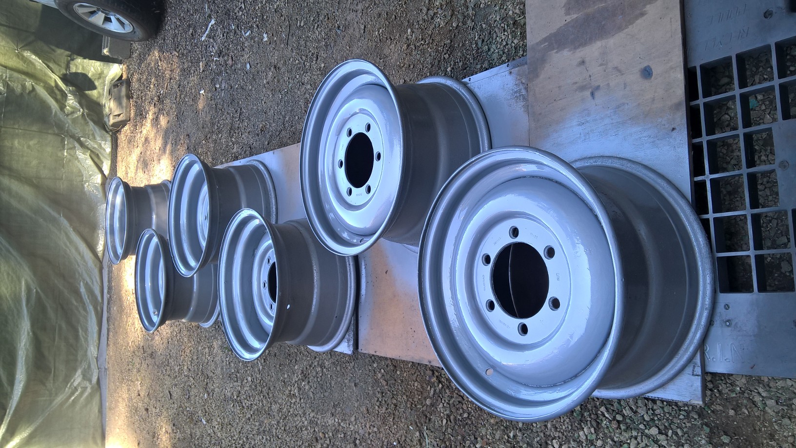

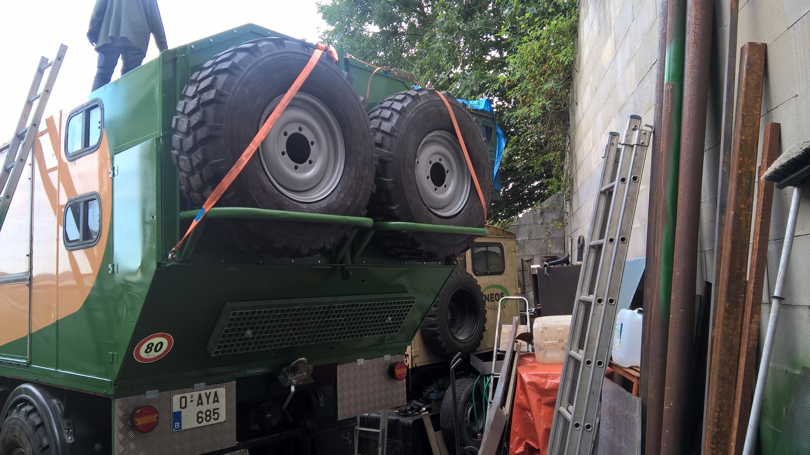

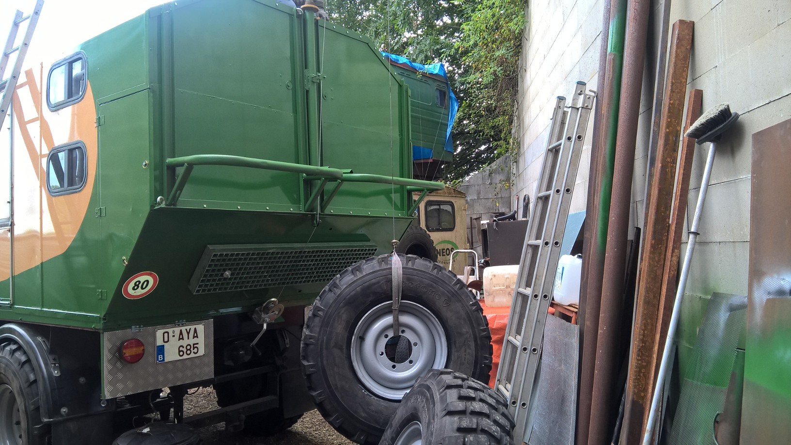

suite

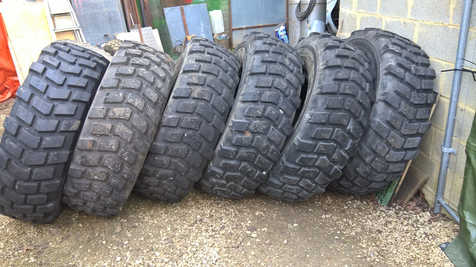

peinture des jantes
achat de pneus en 1300 r 20
fabrication d' une potence pour soulever les roues de secours
essai
voila les roues en place
a suivre

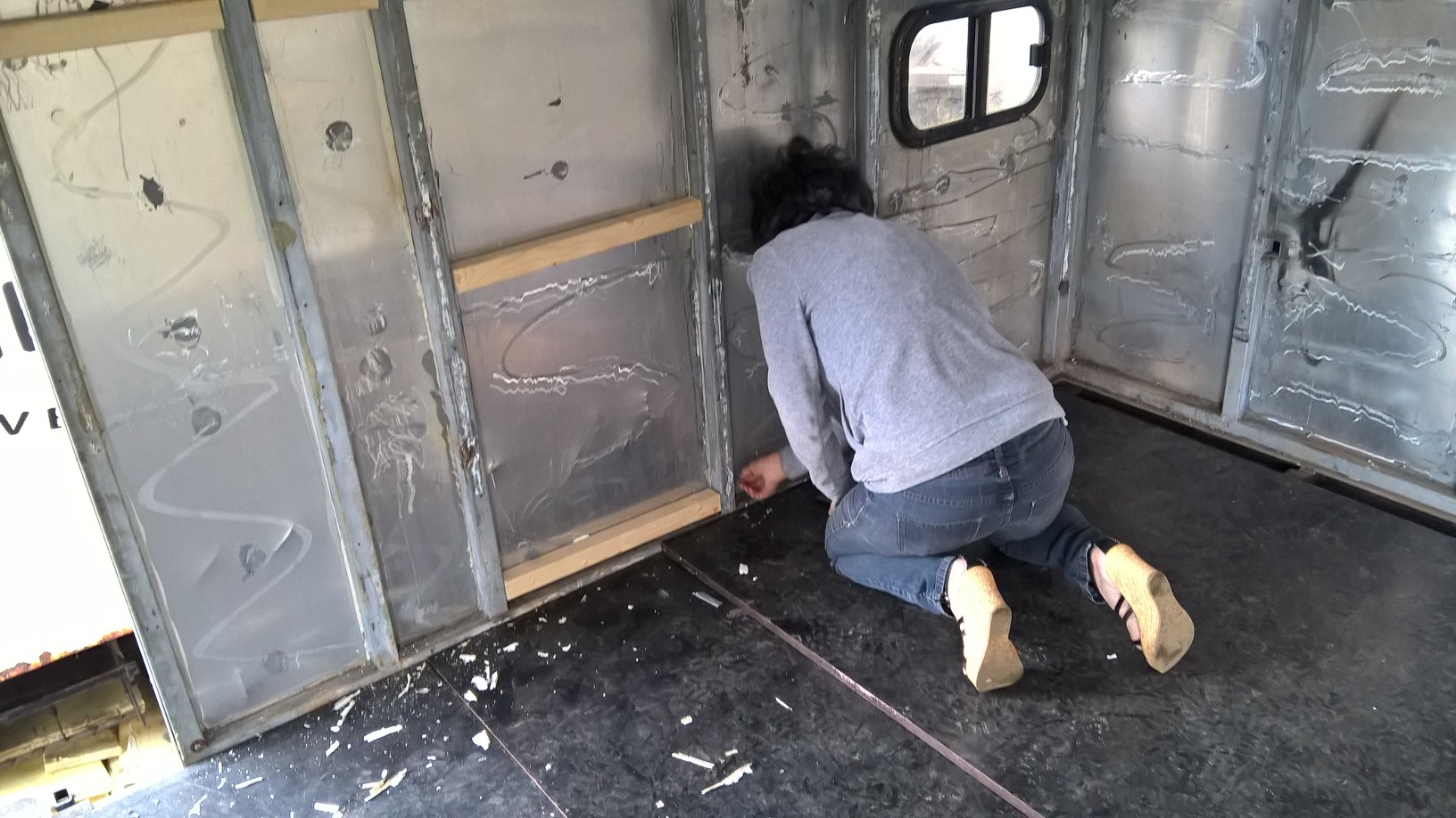

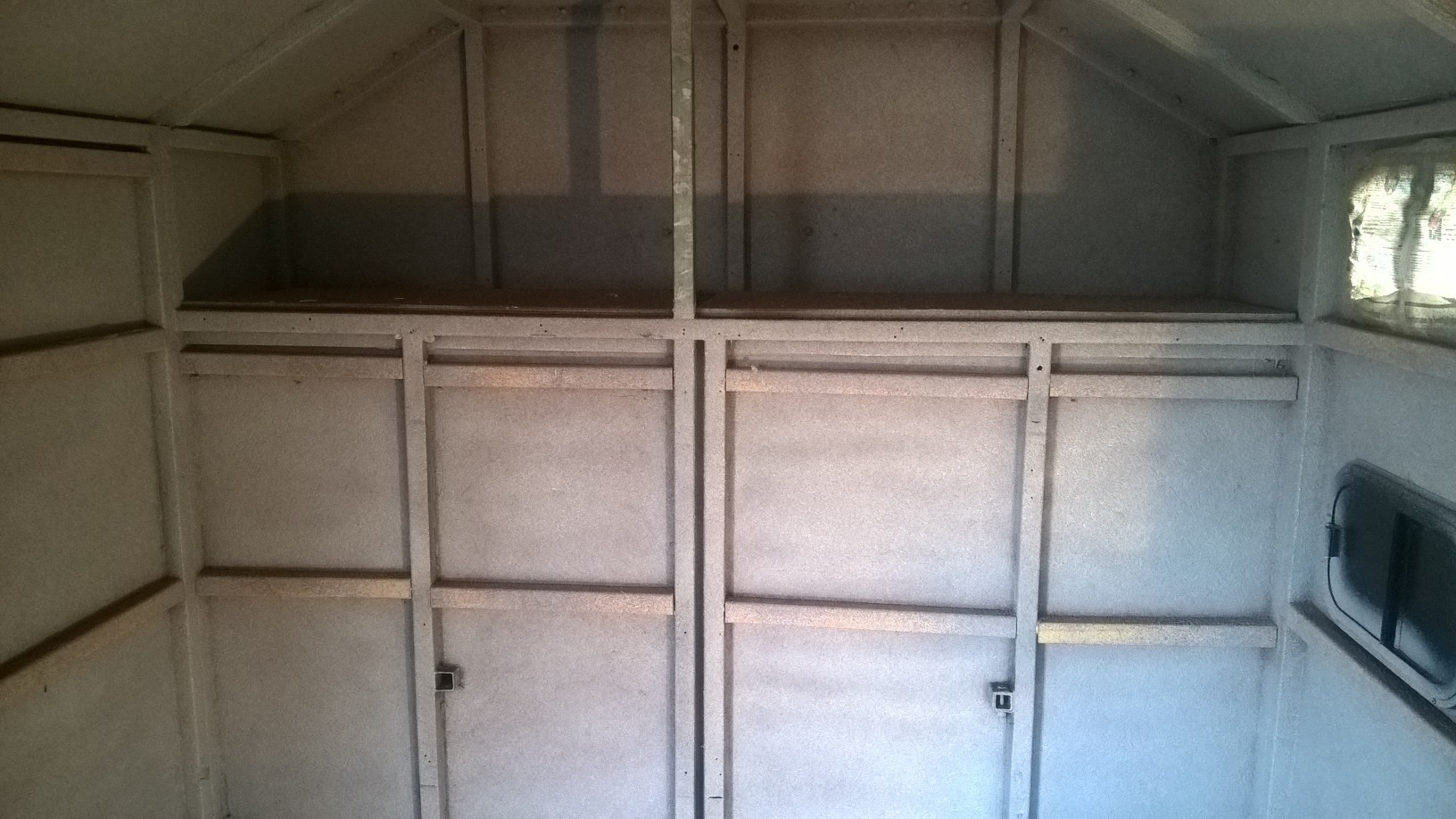

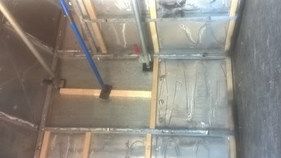

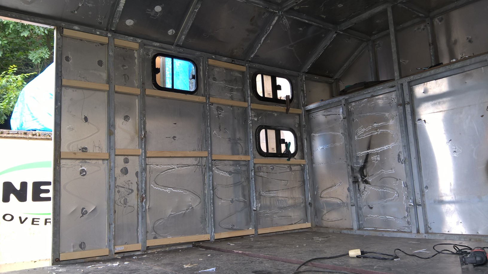

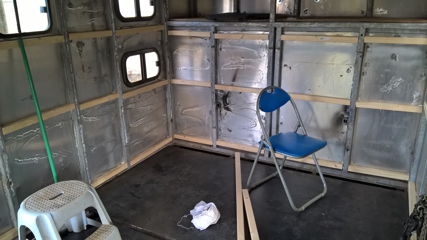

on continue
collage de chevron pour la fixation des futures lambris
ma femme en plein travail
puis cette semaine essayer de mettre le liege projeter pour l'anti condansation
donc a suivre

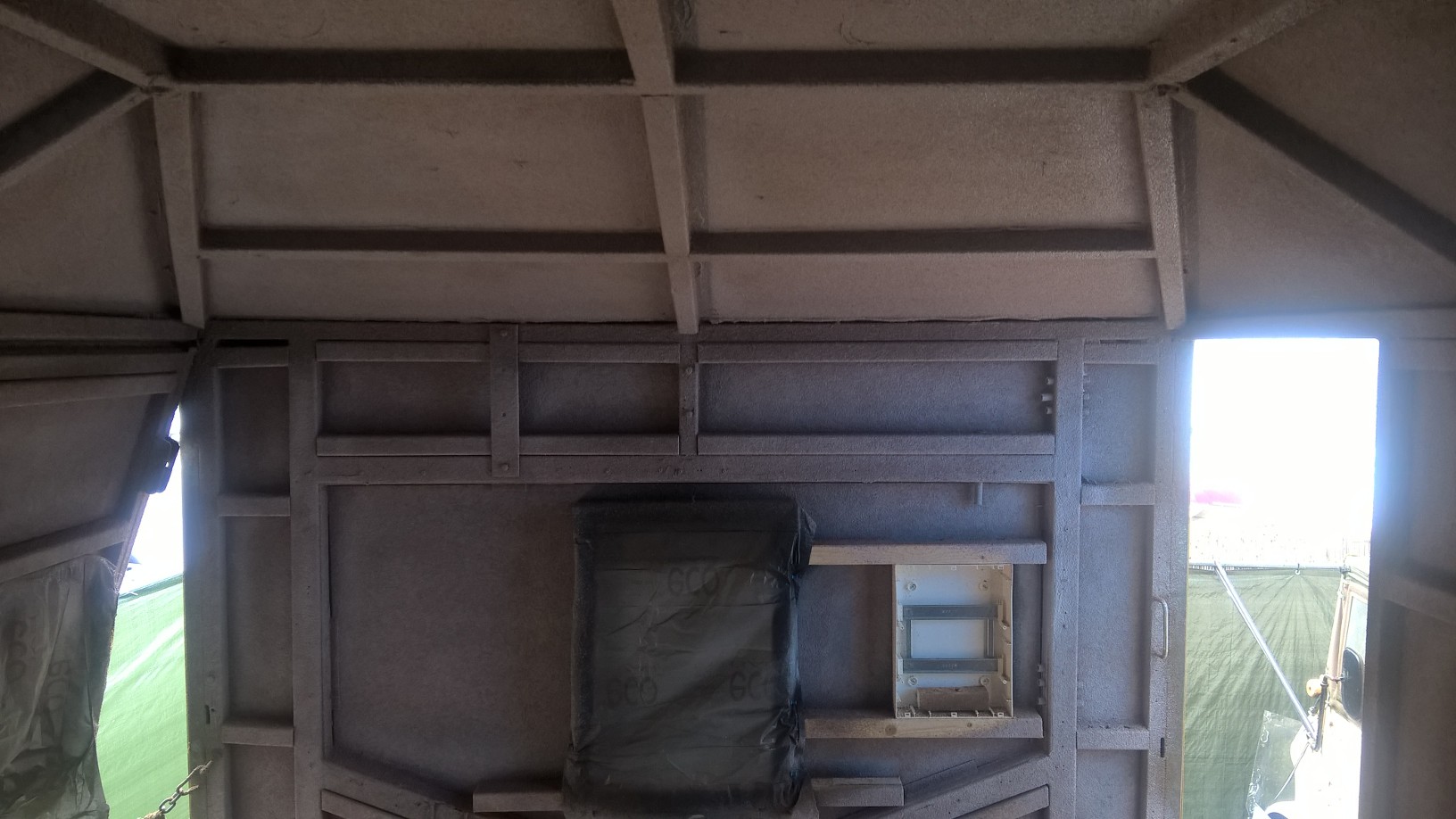

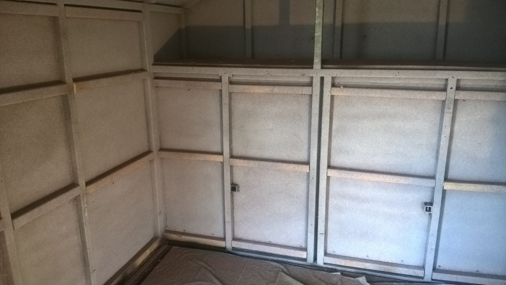

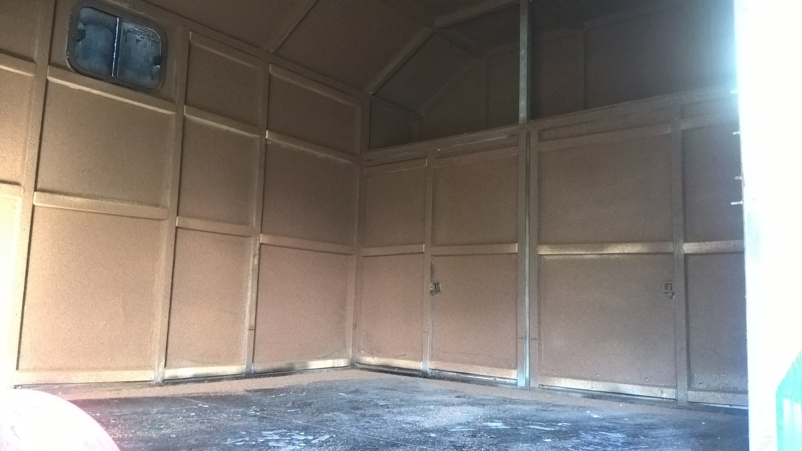

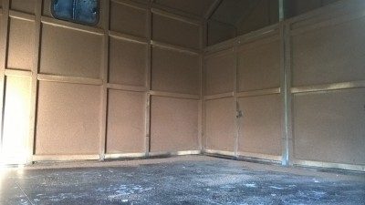

voila j'ais enfin mit la premiere couche de liege projete
la deuxièmes peut être demain
si ca vas bien
avant
pendant
après
vous en penser quoi les gens
guy ( goldwing81 )
unimog U 435 de 1983
User avatar
Re: mon mog
Post by j-loo »
c'est une impression ou sur ton avant dernière photo on dirais que tu n'as pas protégé la fenetre?! pas grave?
sinon, temps qu'il te reste du produit, vas y pour plusieurs couches !

j-loo wrote:c'est une impression ou sur ton avant dernière photo on dirais que tu n'as pas protégé la fenetre?! pas grave?
non non ce n'est pas une impression
je n'ais pas proteger la fenetre car elle doit être cachee car elle vas donner dans la douche
et je doit remettre une deuxiemes couche car je n'ais utiliser que la moitier du produit
a ++
guy ( goldwing81 )

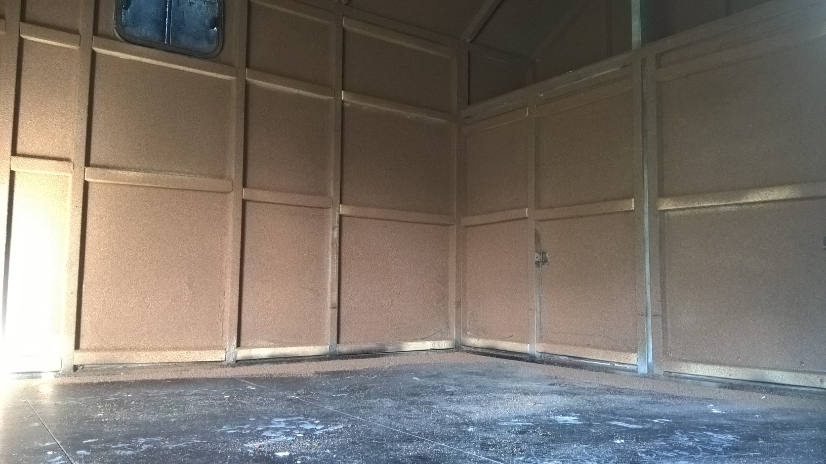

voila la deuxièmes couche est mise
plus qu'as ce que ca seche
puis pose de la laine de roche et des lambris
ca va avancer doucement

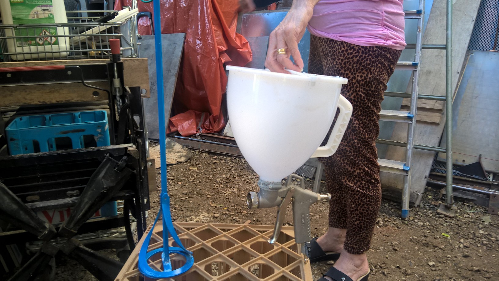

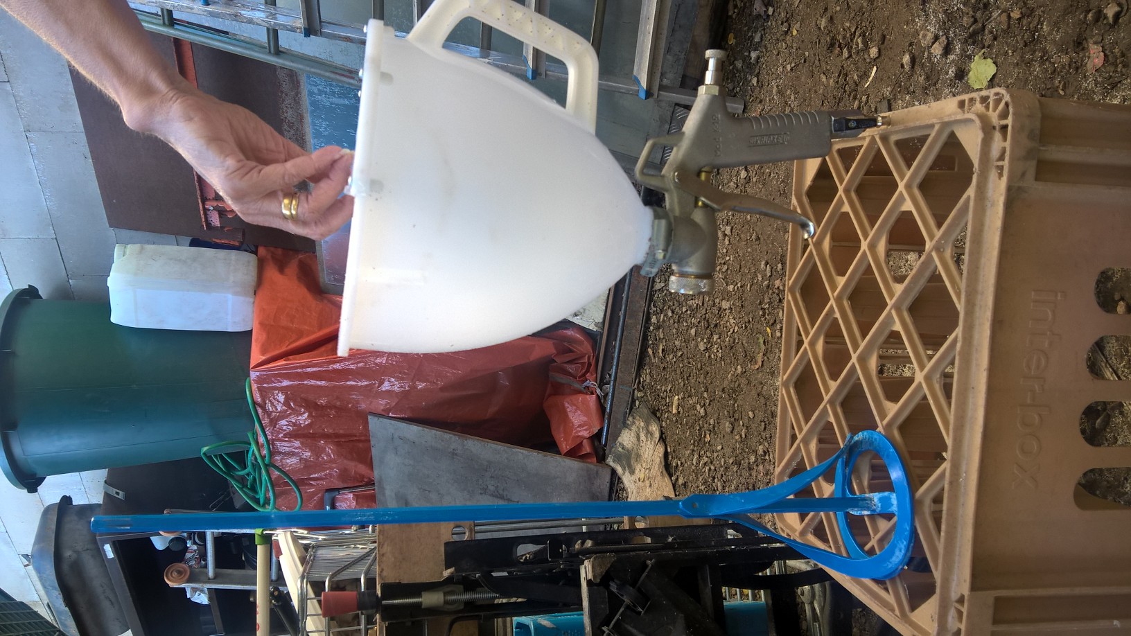

PS : si un membre veut mettre du liege projeter qu'il me le dise car j'ais le pistolet prévu pour et je veut bien l'envoyer en prêt
car c'est quand même 150 €
a++

C'est peut-être qu'une impression mais on dirait que tu n'as pas beaucoup d'épaisseur. c'est peut-être la couleur claire qui fait cet effet. Perso j'avais mis du scotch sur tous les liteaux afin qu'il y ait un collage direct de l'habillage sur le bois. Le liège va diminuer la force de collage. Juste après la projection j'avais enlevé ces scotchs.
En tout cas c'est bien d'avoir projeté ça. Tous les jours je m'autocongratule de l'avoir fait (on est jamais mieux servi que par soi même) :lol: :lol:

eric32 wrote:C'est re moi.
Tu as mis du liège, tu vas mettre du lambris....C'est dommage que tu ne mettes pas en isolation, un matériaux naturel qui va participer à réguler l'hygrométrie et compléter l'action des deux autres. Ce ne sera pas le cas de la laine de roche alors que la laine de bois ou de chanvre ou laine de moutonetc le ferait.
j'ai remis une deuxieme couche plus epaisse
j'ais quand même mit 60 Kg
pour la laine de bois ou de chanvre je ne sais pas si j'en trouverais ici en Belgique
faudras que je cherche
voila les photos de la deuxieme couche
et pour ceux que ca intéresserais pour le prêt du pistolet voila une photo de l'engin et du melangeur dont je me suis servit
a++
