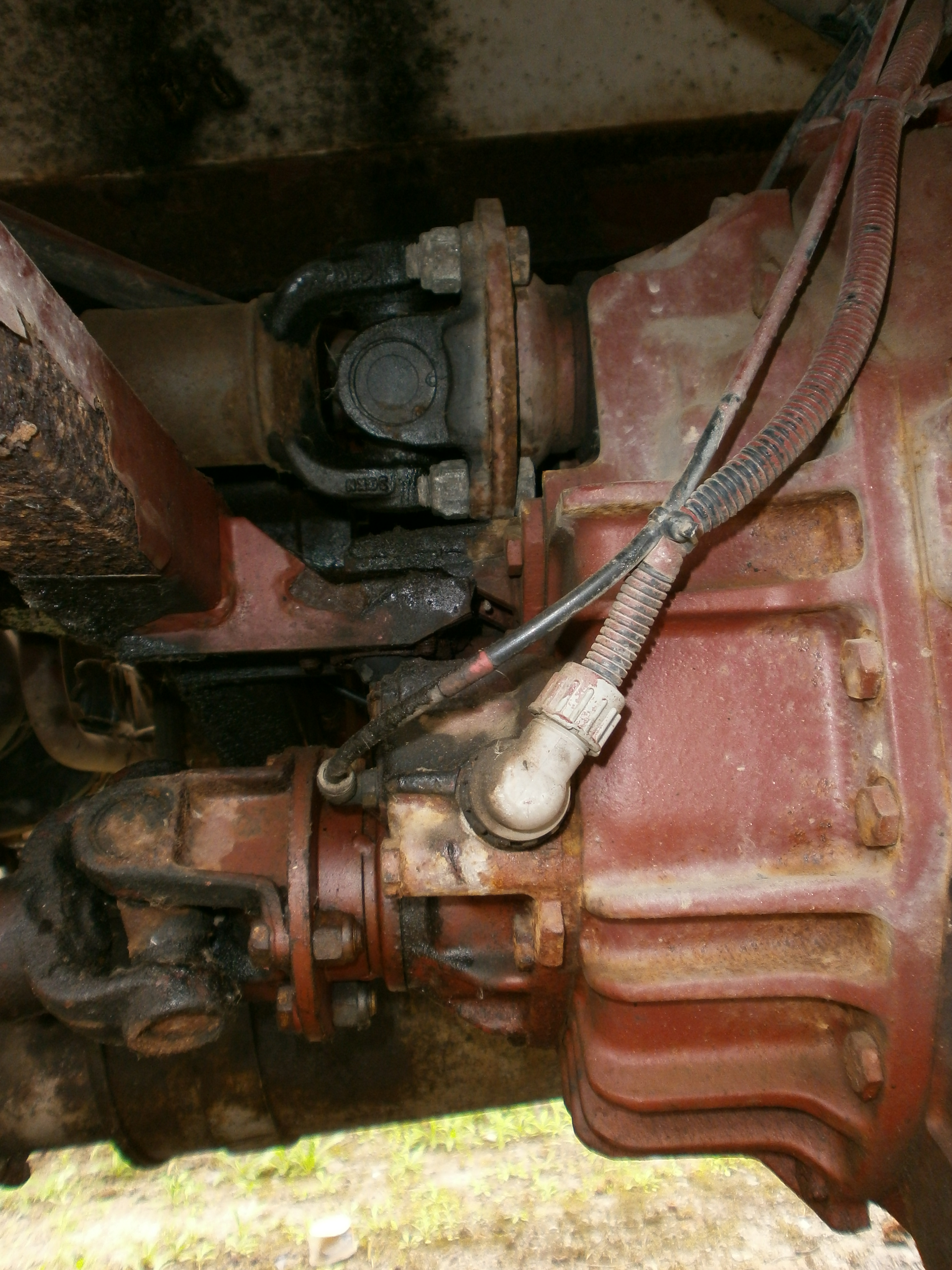

voici donc la bt de chez lebris
c'est le même model seul hic il ya une sortie en plus (camion benne de la villede la baule avec prise de force a l'arrière ....)
vue ar
vue ar
vue ar
vue ar
vue ar
vue ar
dessus ar
dessus ar
vue av
vue av
coté gauche
coté gauche
pour moi c'est ok !.. ca risque de pas passer avec ton support d'origine mais je pense que la sortie optionnelle peut être démontée et après il faudra remettre la plaque de la tienne a la place
en france après tu pourra revendre la sortie ! ca doit être rare!!!! pour un quelqu'un qui bricole ou bosse avec son cam c'est pas mal comme sortie (proportionnelle a la vitesse d' avancement du véhicule !!)
sinon au cas ou ca ne le ferais pas sinon il faut refaire un support comme ca été bricolé ici
(a l'arrache un peu même :shock: :? )
si RVI là bas est ok c'est vraiment pas compliqué a faire !!!

bha en fait en regardant je vois que tu a la même traverse prise au même endroint et de la même manière ( la barre qui soutien la bt sur le m150 de chez lebris a été refaite pour lui faire un décochage pour que l'arbe qui va vers l'arrière ne touche pas .. comme tu n'aura pas d'arbre a mettre toi c'est ok
fonce ;)
le m150 appartenais a la mairie de la baule ... il a peu de kms !!(50 000 ils me semble, a confirmer !!)
:D :D :D :D enfin 8) 8) :lol:

A mon avis c'est ok fonce :wink:
moi aussi j'ai une sortie en plus su ma BT et sa change rien...
aller cette fois s'est la bonne, ya plus qu'a....
(fini la semaine de vacance pendant les vacance) :lol: :lol: :lol:
