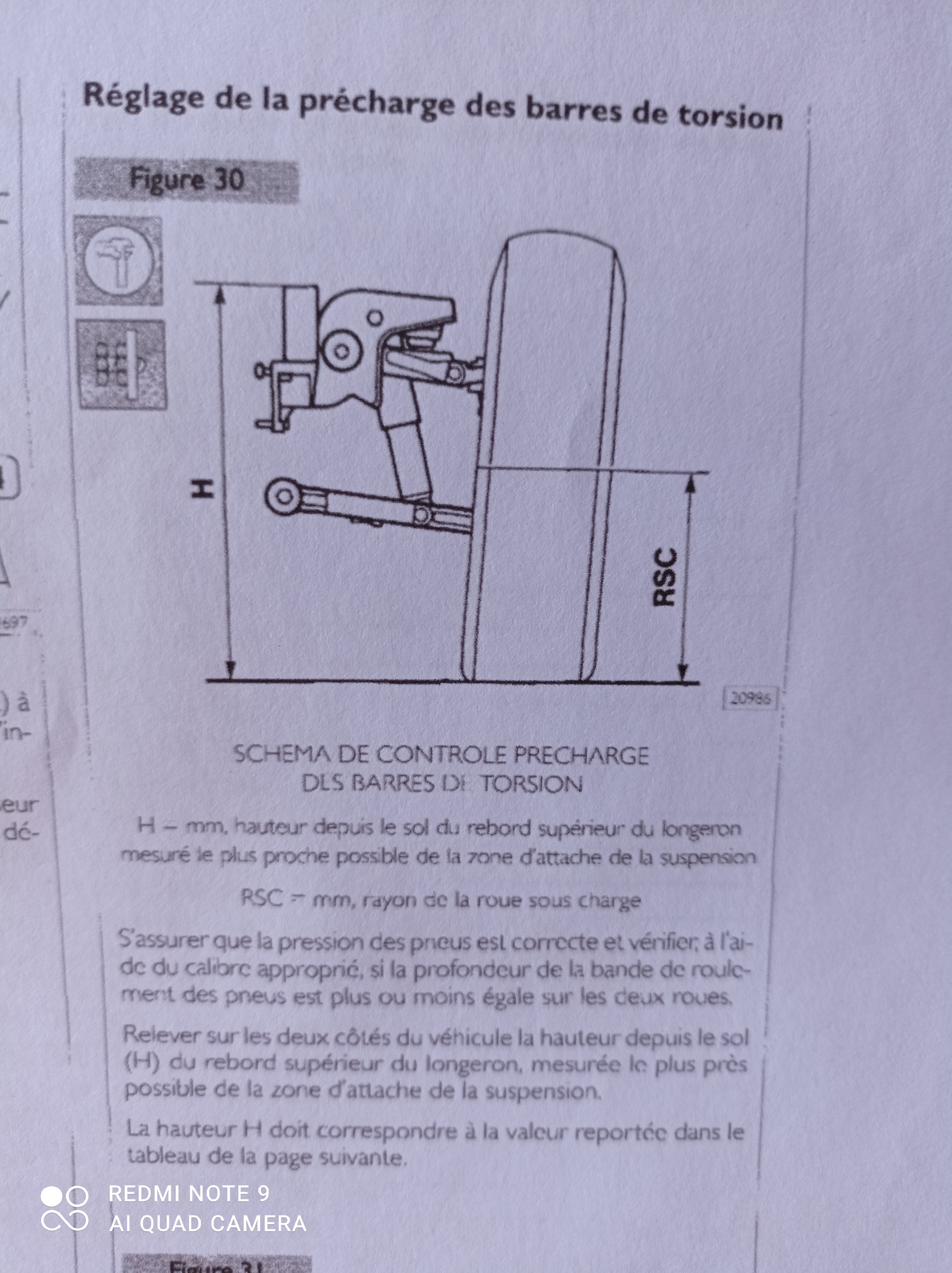

Yes merci pour le CT j'avais pas vu que c'était marqué le poid avant et le poid arrière, jvai pourvoir rectifier, j'avais régler pour 1800kilo alor qu'il en fait que 1450 sur l'avant. Je met les réglages pour les gens que sa peut intéresser.

Bonjour, juste pour donner réponse au modification dû au bouffage excessif de gomme, de 1 j'ai reregler la hauteur châssis correspondant au poid sur l'avant, j'avais réglé à 700, quand tout était neuf, 6000kilometres après, la côte et descendu a 685 d'un côté et un peut plus de l'autre , ( le temps que tout ce mette en place vu que tout était neuf) , donc remit a 718 ( de tête) puis changé mes pneus pour des tout neuf, les ancien était de 2014, je pense que sa a dû jouer sur l'usure anormal, et depuis 1000 bornes , rien à signaler, à voir la suite.
