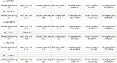

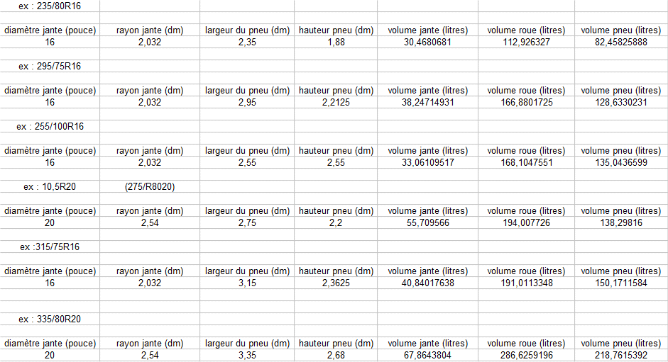

cyrchristo a écrit : je me suis amusé à calculer le volume de nos pneus en fonction des dimensions...
Et ça donne ça: (version corrigée)
235/85r16: 89 343 cm3
9x16 : 104 197 cm3
255/85r16: 108 148 cm3
295/75r16: 128 633 cm3
315/75r16: 150 171 cm3
Ceux d'Eric: 10.5x20 : 173 025 cm3
Et ceux de Léo: 335/80r20 : 218 761 cm3

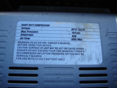

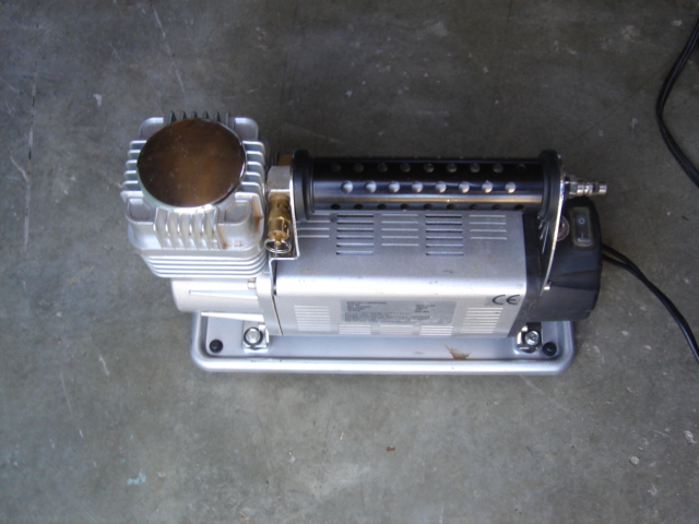

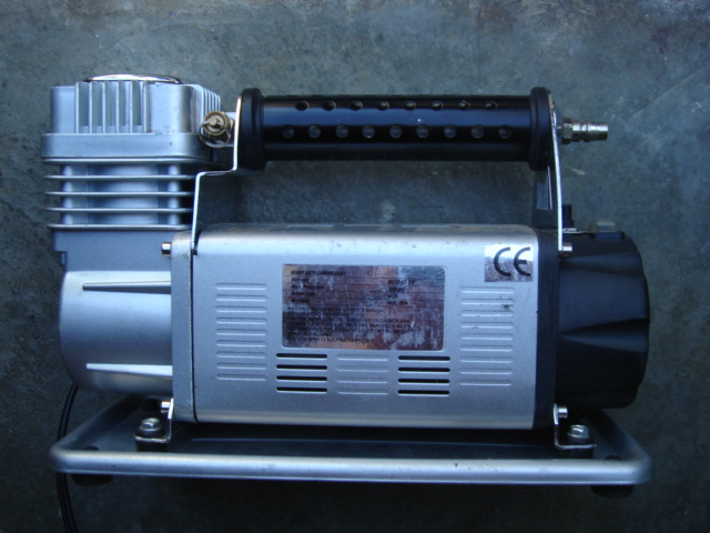

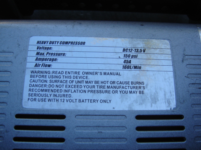

Voilà les photos de mon défunt gonfleur, il ressemble comme 2 gouttes d'eau à un Tmax
Même capot, même soupape, même forme, caractéristiques idem...... :?:
Serait ce un Tmax caché sous un anonyme ?
Edit : le fournisseur confirme que ce sont bien exactement les mêmes composants que le Tmax (il vend les 2 indifféremment suivant les possibilités d'appro) et que, bien sûr, c'est du très bon matos et qu'il ne comprend pas pourquoi le mien n'a pas tenu...
Je vais prendre contact avec EMS

Compresseurs EMS
A noter que dans leurs ref MP80S caractérise le compresseur (donc le même dans les 2 cas ci dessous) et que PTO 250 ou KOA caractérise le moteur.
EMS concept me conseille le PTO 250 MP80S2 à 779 € TTC, ils trouvent que le KOA MP 80S2 (571€ TTC) est un peu short, pas côté solidité mais pour le "confort d'utilisation". Je pense aussi qu'un moteur plus puissant serait un gage de fiabilité sur le long terme.
Ces compresseurs sont vendus nus.
Pas grave dans mon cas puisque je peux récupérer tous les périphériques sur mon défunt gonfleur

cyrchristo a écrit :Hello
Pour le Test de pression... C'était avec plaisir!
Pour répondre à Léo, c'est un peu comme Yves, je ne roule pas à 90-95 soutenue sur les routes secondaires et je préfère garder un peu de "souplesse" pour absorber les irrégularités éventuelles.
En revanche, sur les routes et autoroutes parfaitement entretenus de chez nous, je privilégie la conso qui baisse quand même un peu avec les pneus sur gonflés.
Sinon, je me suis amusé à calculer le volume de nos pneus en fonction des dimensions...
9x16 : 104 197 cm3
Apluche
Cyril
<EDIT> Messages fusionnés
très bien ce calcul Cyril mais il me semble qu'il y ai une petite erreur, le 9x16 (255 100 16) a forcement plus de volume que le 255 85 16 :wink:

je me suis aussi amusé à calculer à soustraire au volume d'une roue le volume de la jante, obtenant ainsi le volume approximatif du pneu,
avec pour formule : Volume cylindre = 3.14 x (rayon x rayon) x largeur , en mettant les unités en décimètre (pour donner des litres au final)
J’obtiens à peu peu près les mêmes résultats (sauf pour les 900R16 et les 10.5R20) :

J'allais te faire la remarque que T-max n'est pas un constructeur de compresseur... (même pas de treuil d'ailleurs je pense).... mais qu'ils appliquent leur marque sur des choses existante, pas étonnant de le retrouver à plusieurs endroit.
C'est moins vrai à ce que j'en sais de Viair...
Pour EMS, tu donnes la réponse.
Par contre je suis surpris de leur conseils.... J'ai pas l'impression que le modèle choisis soit le plus approprié.... sacrifice pour la portabilité?
C'est vrai que le miens pèse un âne mort...

sebg61 a écrit :Salut,
Seb
J'ai fais exactement les mêmes calcul d'où les mêmes résultats :!: :wink:
- Sauf pour le 235/85r16, il semble que tu ais calculé du 235/80r16 (vu le titre dans ton tableau)
- sauf aussi pour le 9x16 puisque tu fais la correspondance avec les 255/100r16 là où moi j'ai calculé que 9 pouces x 2.54 = 22,86cm (ce qui répond à la remarque de Raphaël)
Même si aujourd'hui, il est convenu que le 255/100r16 remplace le 9x16, j'imagine que la dimension exacte doit varier d'un manufacturier à l'autre :roll:
Un peu comme pour cette histoire de largeur de bande de roulement :arrow: voir mes dernier posts là: viewtopic.php?f=11&t=742&start=140
- sauf encore pour le 10.5x20 où il semblerait que tu fasses une différence entre la hauteur du flanc et la largeur du pneu :arrow: pourquoi :?:
De toutes façon, comme tu l'as précisé, ça reste un calcul approximatif qui ne prend en compte ni la largeur de la jante, ni la rotondité des flans du pneu.

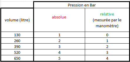

effectivement Daniel :wink: , il faut :
1) connaitre le volume du pneu " à vide" ,
2) connaitre le volume d'air sous pression,
afin de pouvoir juger de l'utilité du débit en litre d'un compresseur.
ex: avec un pneu de 130 litres, en considérant le pneu comme "volume constant" (comprendre non déformable) :
Seb

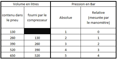

:D ... c'est sur qu'il faut moins d'air pour gonfler un pneu à 2 bars qu'à 4 bars et que si le pneu est 2 fois plus petit ça fait encore moins...
Daniel... :D :D :lol:
Notre vieil ami Mariotte nous dit : (P1 x V1) / T1 = (P2 x V2) /T2 = constante.
Si nous considérons une temp constante pour simplifier les calculs, P1xV1 = P2xV2 = constante
Nous pouvons considérer qu'un pneu a le même volume (V1 = V2) quelle que soit sa pression de gonflage (à chouïa près, considérons le comme non élastique)
Ex : un pneu de 130 litres gonflé à 1 bar : 130 x 1 = 130
A 4 bars je dois diviser le volume par 4 pour garder ma constante, autrement dit pour monter la pression à 4 bars pour le même volume il me faudra 4 x130 litres = 520 litres.
En ce qui me concerne mes pneus font 150 litres, pour passer de 1 bar à 4 bar il me faut 600 litres.
Si je regarde la courbe volume/pression du EMS PTO 250 MP 8 S2 et que je simplifie les calculs (intégration par tranche de 1 bar) ça donne :
de 1 à 2 bars débit moyen 150 l/mn, nb de litres nécessaires : 1 x 150 = 2 x a, a = 75 l soit 30 secondes de gonflage
de 2 à 3 bars débit moyen 125 l/mn, nb de litres nécessaires : 2 x 150 = 3 x b, b = 100l, soit 48 secondes de gonflage
de 3 à 4 bars débit moyen 108 l/mn, nb de litres nécessaires : 3 x 150 = 4 x c, c = 112 l, soit 62 secondes de gonflage
soit 3mn 05 s pour passer de 1 bar à 4 bars pour 1 de mes pneus et 12 mn 20 s pour mes 4 pneus.
Ce calcul ne tiens pas compte de l'echauffement puisque fait à temp constante. Si je veux être à 4 bars après refroidissement il faudra que je gonfle à un peu plus de 4 bars. Il faut encore rajouter la perte d'efficacité si je suis en pays très chaud.
A la grosse louche pifomètrique : 1/4 H pour gonfler mes 4 pneus ça me va et le gonfleur ne travaillera pas trop longtemps, d'autant que beaucoup de regonflages se font de 1,2 bar à 2,7 bars soit 80 secondes environ soit 5 mn, 6 mn maxi pour mes 4 pneus.
Je trouve que cette notion de temps de travail est importante (en tout cas confortable psychologiquement) pour se dire que le matériel ne sera pas trop sollicité.
J'ai pris les données EMS car ce sont les seuls à donner ces courbes.
PS : si je m'a gouré qqpart faut rectifier vite fait, merci d'avance
Messages : 3704
Re: quel compresseur pour gonfler les pneus ?
Message par sebg61 »
Parfait, rien à redire Yves :wink:
Mon tableau n'était pas très explicite mais tu as très bien complété la chose.

Le compresseur que tu as "tué" lors de ton dernier voyage ressemble étrangement au TMax et ça n'incite pas à y réinvestir le moindre sous :roll:
L'as-tu ouvert pour voir ce qui avait laché ?

Cyril, en fait il marche mais pas longtemps, 40 s, et il ne souffle plus bcp, quand je le bouche avec le doigt le mano ne dépasse pas 3 bars, je pense qu'il est "fatigué de partout"...

Merci à Leo qui nous a donné le nom du fabricant français EMS à qui je viens d'acheter un compresseur.
Effectivement, ça n'a rien à voir avec tout le reste.
Attention aux références chez ce constructeur, il y a beaucoup de modèles avec des caractéristiques très différentes.
Il me reste à "transformer" ce compresseur en gonfleur (portable dans mon cas) ce qui ne sera pas très compliqué, je récupére du matos sur celui qui est naze.
Pour celui que j'ai choisi, PTO 250 - MP 80 S2, 12 volts, (poids 8 kg) les performances annoncées sont :
- 183 l/mn jusqu'à 1 bar
- 133 l/mn jusqu'à 2 bars
- 116 l/mn jusqu'à 3 bars
- 96 l/mn de 3 à 6 bars (courbe quasi plate à ces pressions)
conso maxi 50 amp
