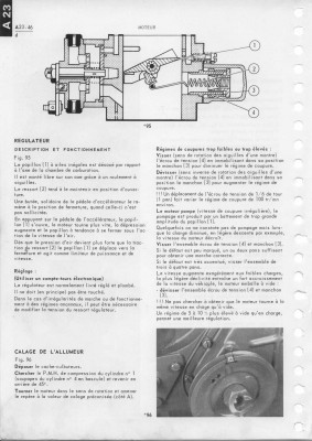

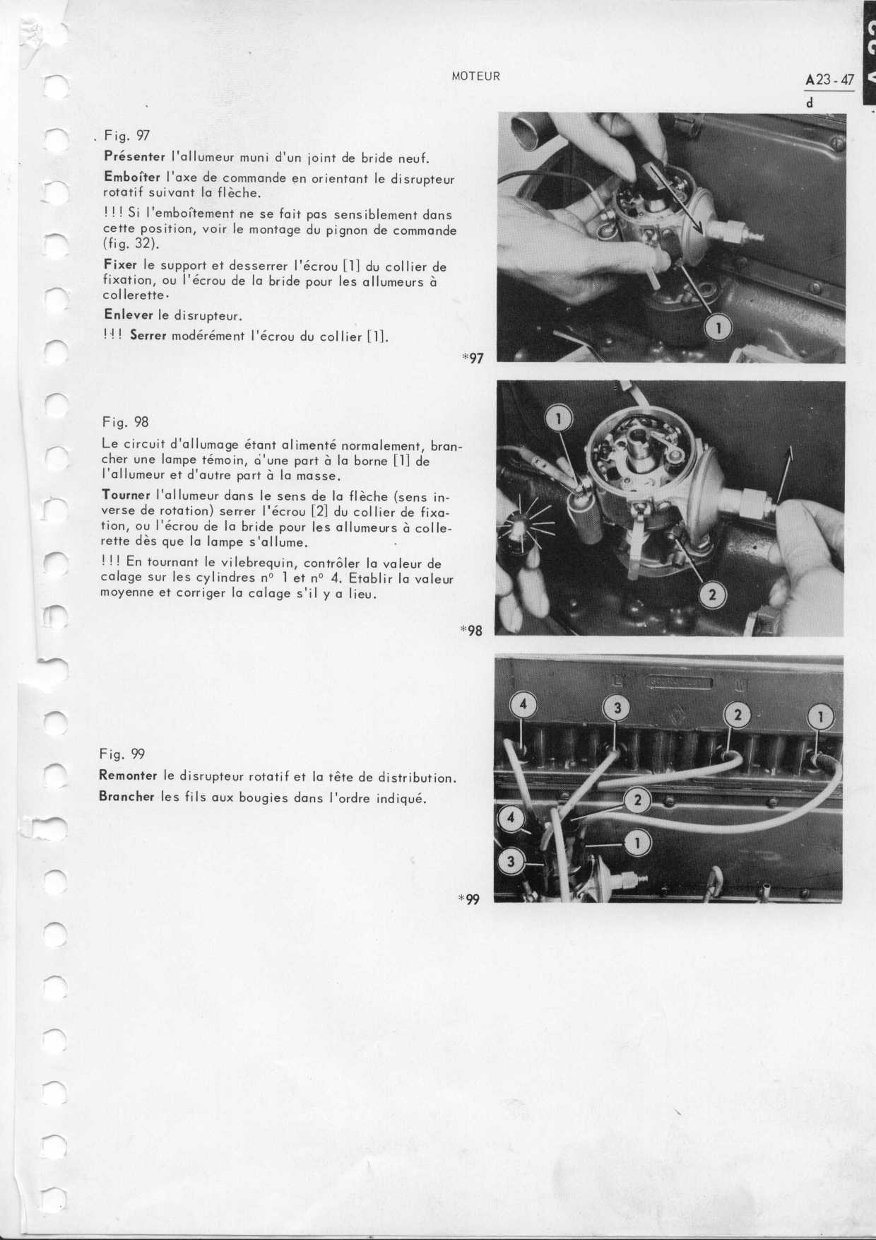

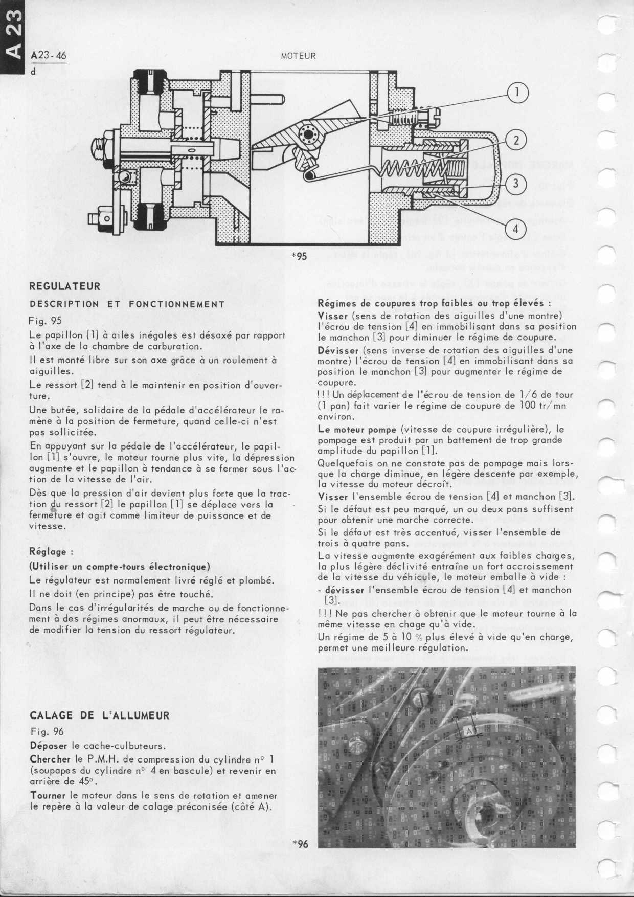

C'est la merde....bougie changé le camion tourne toujours comme une patate j'ai un mécano qui l'a vu qui ne sais pas ce qui peux merdé un pb d'allumage selon lui...j'ai commandé une tête de delco toute neuve ainsi que les faisceaux qui vont bien!
j'ai une petite question par rapport au réglage de la tête de delco par rapport au repère au strob sur le bouquin technique il mette avance initial sur la poulie 10mm QUEZAKO? le point de repère n'est pas pil en face ?
Messages : 3630
Re: Notre Tp3 Popcorn
Bonsoir
je ne sais pas si tu as déjà ces infos...

oui oui j'avais ça donc c'est bien ça on a essayer de caler l'allumage au poil pile en face mais c'est pas bon ya plus qu'a refaire ça demain!
je doit partir le 8 avec le camion je fait des prières en continue p******** de popcorn :cry:

non non je recommande une tête de delco de l'allumage actuel j'ai une dernière question pour ce soir les branchement par rapport au bougie c'est bien 1/3/2/4???
