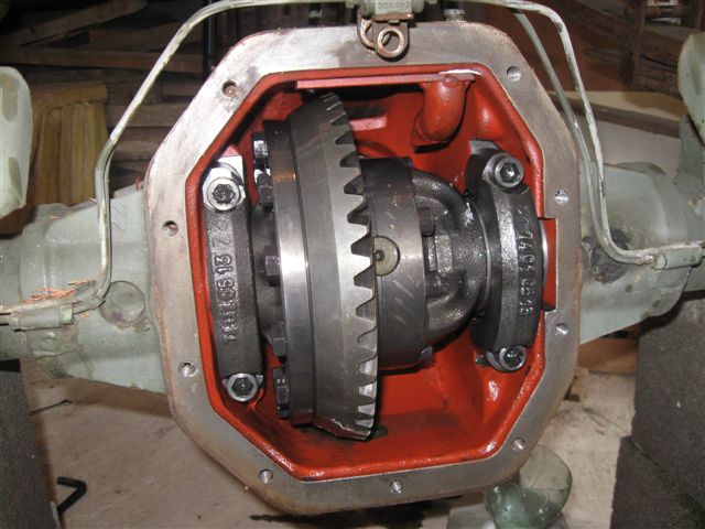

salut a tous

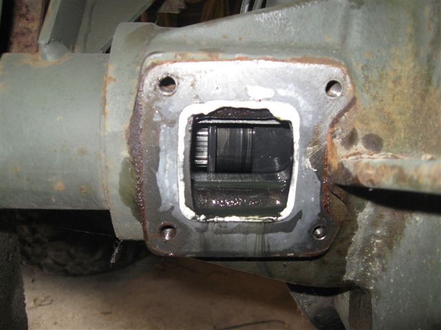

petite révision des ponts large avant le changement. tout est nikel (12 000 kms) juste quelques traces de rouille sur la partie qui n'était pas dans l'huile sinon pas de jeux et l'huile était neuve. sur le pont avant qui n'a pas le blocage, tout est prévu, il y a juste le vérin a installer.
A+ Claude.

tiens.... je ne savais pas que tu avais en projet de changer pour des ponts "larges" ...
ils viennent de "l'épave" dans ton jardin ?
tu as bien vérifié la compatibilité entre les supports de ressort...ancrages d'amortisseurs... barre stabilisatrice...
on a eu le tour avec pamja+ : riens de tout celà n'était compatible entre les deux versions..mais peut être était ce un cas particulier aussi du fait que les ponts provenaient d'un brutt parmis les tous derniers sortis... on a jamais trop compris qu'ils s'amusent a changer l'architecture a ce point entre deux versions...

oui ce sont ceux de l'épave qui était chez moi et oui tout est ok pour les supports de suspension et les butées. les frein sont les même sauf a l'arrière ou il y a 2 arrivées sur les ponts large, mais je vais remettre ceux qui sont en place actuellement.
A+ Claude.

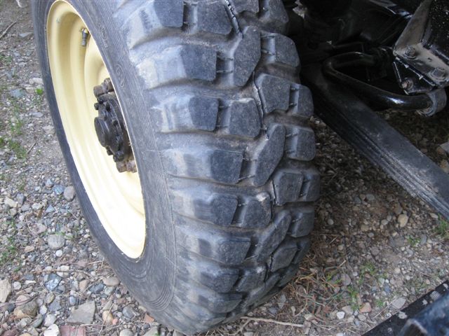

Cool les pneus Claude, tu pourras nous faire un petit comparatif avec tes anciens
J'ai failli acheter les mêmes il y a quelques temps, mais finalement je vais partir sur autre chose je pense, on verra d'ici les p'tits gros

Bonjour Claude,
Qu'a tu pris comme pneus ? (c'est du 10.5x20 ?)
Fab

oui c"est bien des 10,5 x 20, je n"ai pas eu l'occasion de les tester en tt, par contre ils sont plus bruyants que les michelin

Qu'a tu mis comme modèle ?
Quel poids a le Brutt ?
Quel pression de gonflage utilise tu ?
Moi je suis à 3 bars pour 3.4t (reparti quasi 50/50 Av/Ar) j'etait à 3.2b mais on sentait trop les crampons de mes vieux Dunlop (pas top top).

salut Fabien
c'est des uniroyal mpt, je suis a 3 bars, pour le moment je n'en ai que deux de monté a l'arrière.
A+ Claude

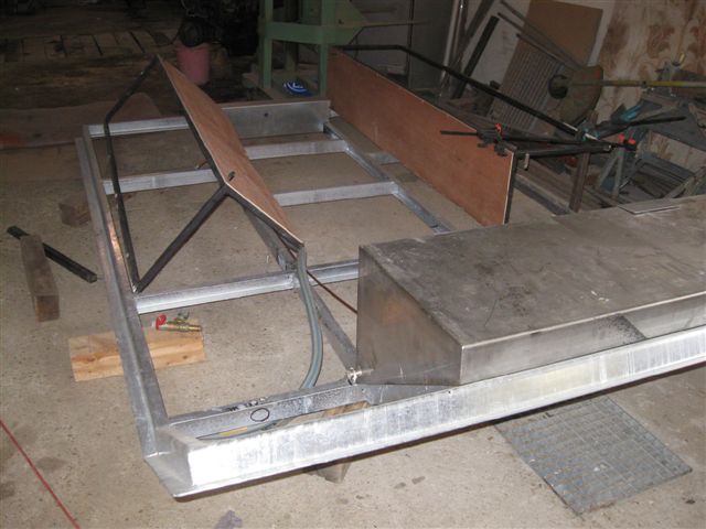

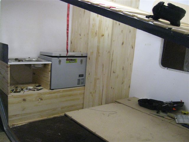

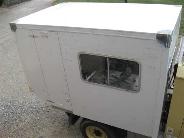

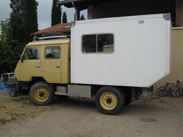

Re: le brutt de claude

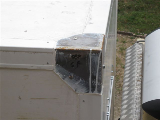

bonsoir a tous.
petit état de l'avancement des travaux, la caisse est remonter, il reste les finition et la peinture après les petits gros (manque de temps). je doit finir l'électricité et quelques bricoles pour la semaine prochaine. ce qui a changer c'est un nouveau châssis en u galvanisé avec les bords en forme de Z mais a angle droit, de cette façon les panneaux sont posés sur le châssis et non plus suspendus par des vis comme avant, autre changement, la suppression des armatures en tube a l'intérieur, les panneaux sont collés entre eux et des angles en tôle de 3mm viennent tenir les 3 panneaux, quelques équerres a l'intérieur et le tour est joué, c'est beaucoup plus facile a meublé qu'avec les tubes. quelques photos de l'ensemble.
bonne soirée A+ Claude.
- pduna
- Assistance
- Messages : 64
- Enregistré le : 16 mai 2007 20:42
Bonjour à tous
Vraiment une belle gueule ... avec la peinture à venir ça le fera encore mieux
Bonne continuation Claude
