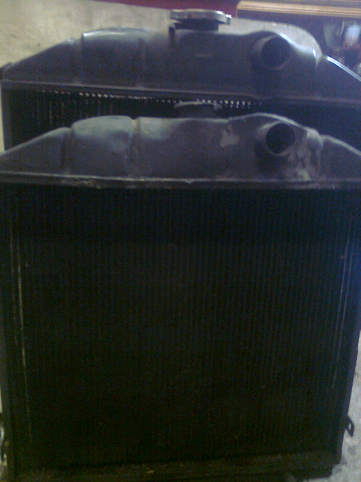

salut a tous
ca fait longtemps qui j ai pas posté sur l avancement des travaux
pour deux raison,le froid et la neige car le camion est dehors
mais ce soir j ai fait une decouverte sur les radiateur des tp3 , car j en ai un d avance en super etat qui doit remplacer mon vieux et surprise , 10 cm de difference en hauteur c est une bonne nouvelle en soit plus de radiateur plus de refroidissement
ps fabien : "la bloc presse" c est de la loctite dit de demontage a chaud
a plus sylvain et passer tous de bonne fete

Re: montage Man 720 TD
Ca c"est cool vu que le 720 turbo chauffe + !!!
Tu l'as trouvé ou le + grand ?

- SYL05
- Je tranche dans le vif
- Messages : 1758
salut fabien
le radiateur viens d un tp3 essence qui ma servis de pièce de stock
salut geo
non plus bession de ref en 12 volt car je fait un montage pour demarreur en 24 et j ai tous pour refaire le demarreur
par contre releve la quand même on s ait jamais
a plus sylvain
salut geo

il est bizarre ce radiateur normalemet (du moins sur tout les radiateur que j'ai demonter) les radiateur essence sont exactement pareil que les modele diesel sauf le raccord de durite du haut qui est beaucoup plus grosse......lat aille est la même aussi: y peut j'ai modifier un radiateur de ttp3 essence pour mettre sur sur le sg3 d'un pote (j'ai donc juste reduit le diam du raccord de durite et roule......
y a moyen d'avoir des info sur t'a "banque d'organe" saviem???
pis le gros radiater y vas rentre?? y faut descendre la platine de fixation au niveaux de la poulie de vilo,non??? le deflcteur d'air ne doit pas être le même....

En tout cas si y'a qq part un radiateur plus haut de 10cm, je prend !!!!!
