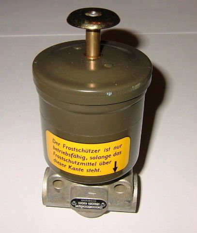

pompe automatique antigel TRM 4000 : ref 4320010000
il faut compter environ 250 euros (prix catalogue)
un autre système : http://cgi.benl.ebay.be/Wabco-Frostschu ... 286.c0.m14
à 49 euros modèle unimog 404.. par contre je ne connais pas son principe de fonctionnement? Il semble beaucoup plus simple, je suppose que tu dois actionner toi même le poussoir pour injecter un peu d'alcool dans le circuit.
les Tatra utilisent le même principe que l'unimog 404/406 ref (je crois) 443 612 011 000 390- 530190
pompe alcol.jpg (23.44 Kio) Vu 9388 fois

précision sur les dispositifs antigel. Le système automatique du TRM4000 est et doit être monté entre compresseur et régulateur, le système manuel doit être monté entre régulateur et réservoirs. Dernier détail prix d'un alcooliseur manuel environ 150 euros, on en trouve cependant en neuf à 20 euros....
avec cela tu vas pouvoir affronter les brumes nordiques... au dessus de Toulouse... :lol:
