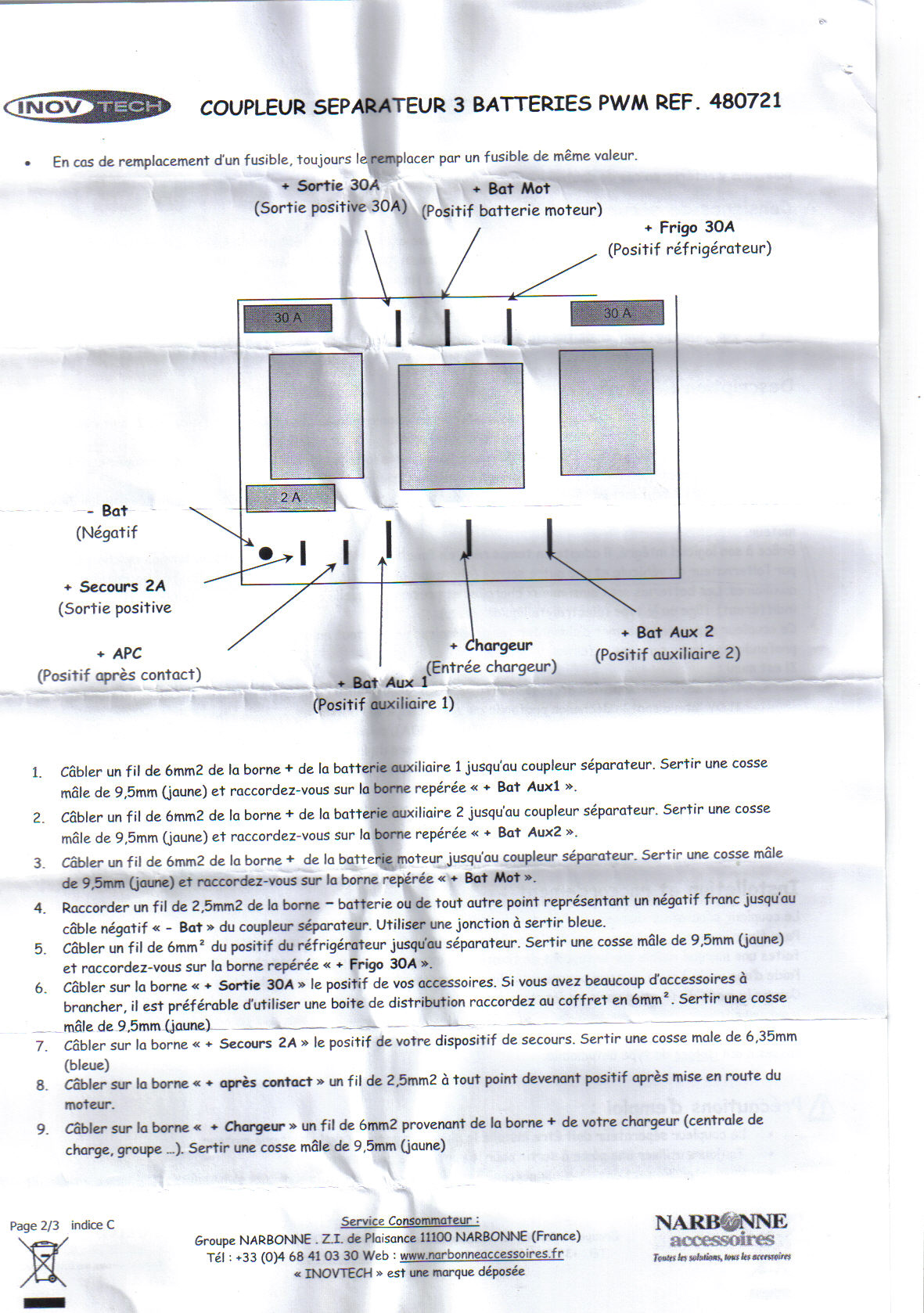

ok donc pas de souci d'après la doc ... tu branche le régulateur de tes panneaux solaires sur " l'entrée chargeur" du coupleur, et hop, il se charge du reste.
Bon courage pour ton installation,

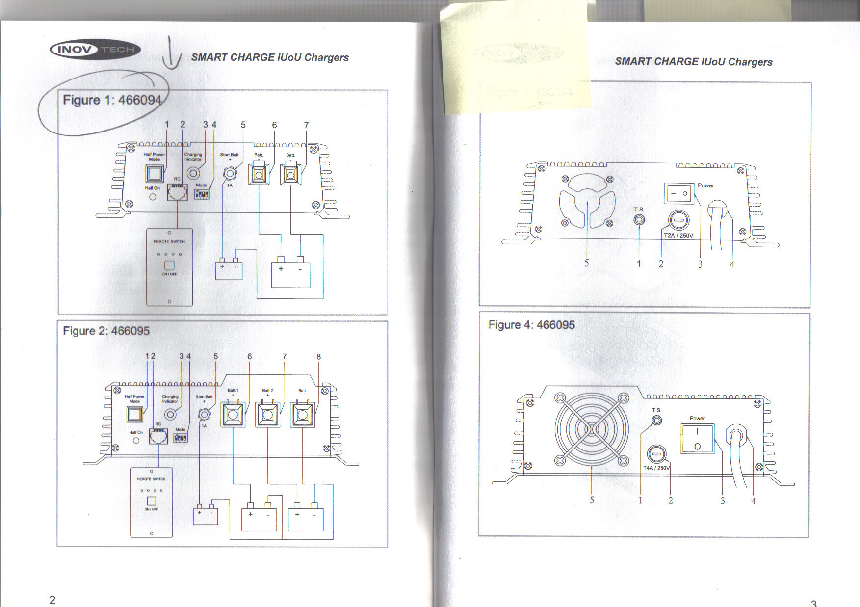

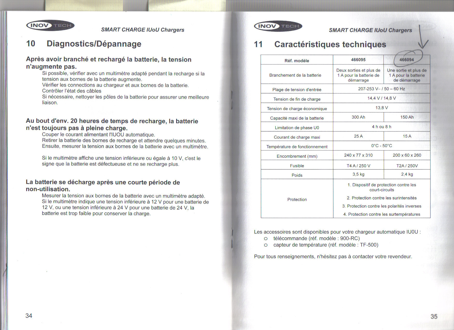

Par contre mon chargeur 220v (inov tech smart charge IUOU multi-stage chargers) possède un mode utilisation comme alimentation 12v. Lorsque je le commute dans cette position celà veut'il dire que mes consommations électriques ne puisent pas dans mes batteries mais sont alimentées directement par le chargeur ? Si oui quel est le principe de fonctionnement...
J'ai déjà un coupe circuit sur la sortie du régulateur solaire, faudra juste penser à le couper lors du branchement du chargeur 220V.

pour bien faire il faudrait la doc, cependant :
En mode "alimentation, il faut déconnecter les consommateurs des batteries et les connecter sur cette sortie (via des gros relais inverseurs ...)
Il faudrait aussi savoir quel puissance (ampérage) il fournit en mode alimentation 12V (ou 24) ? Pour savoir quoi aiguiller comme appareils.
ou alors il n'y a qu'une sortie mais là il faut faire attention : ne commuter en mode alimentation que si les batteries sont pleine charge ... sinon le chargeur risque de se mettre "à plat" ... (enfin, j'imagine ...)
encore une fois la documentation permettra de mieux comprendre comment faire.
seb
A mon avis il y a deux sorties sur ton chargeur, une pour recharger les batteries, une pour l'alimentation en 12VLorsque je le commute dans cette position celà veut'il dire que mes consommations électriques ne puisent pas dans mes batteries mais sont alimentées directement par le chargeur ? Si oui quel est le principe de fonctionnement...
seb
