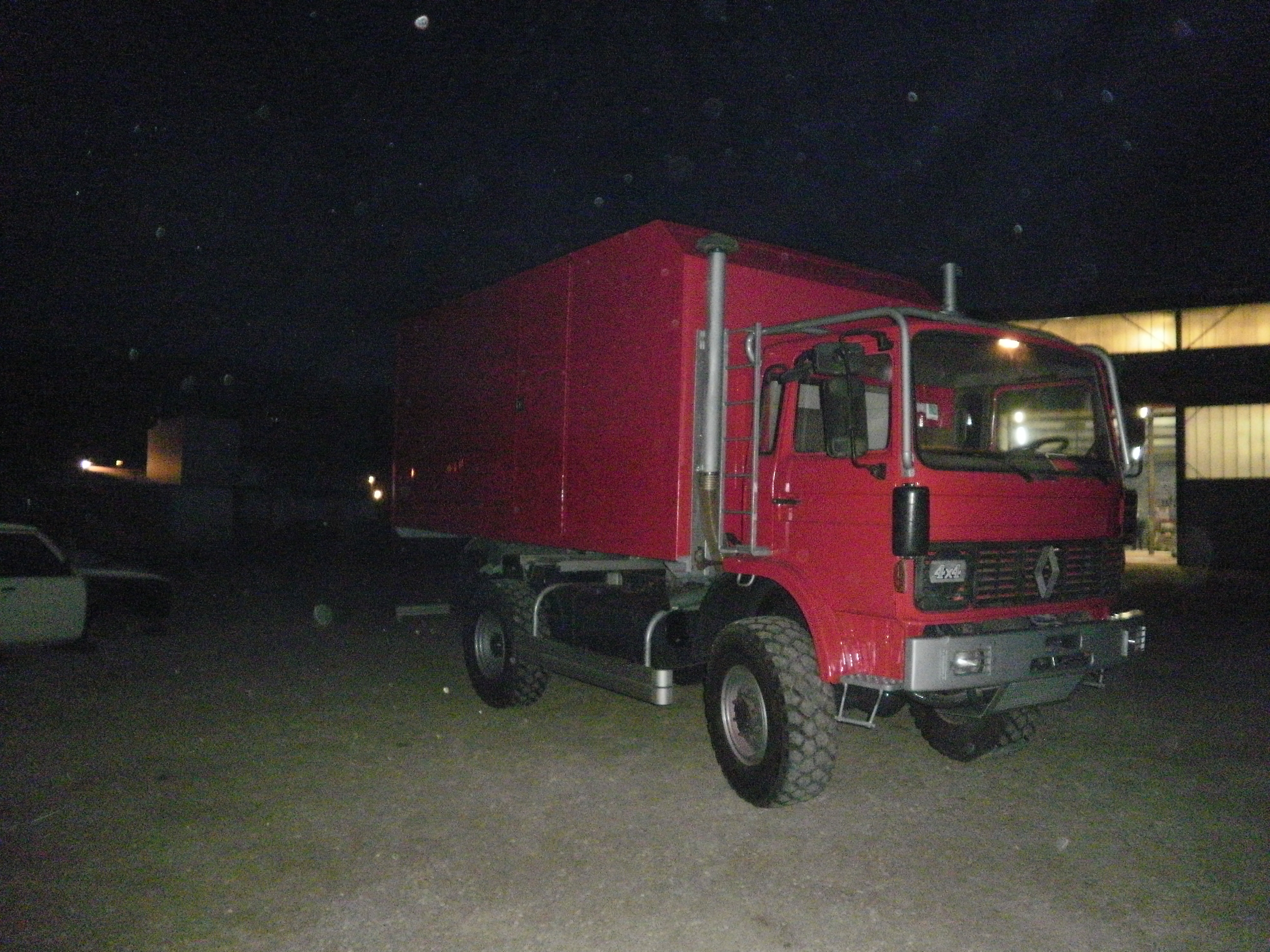

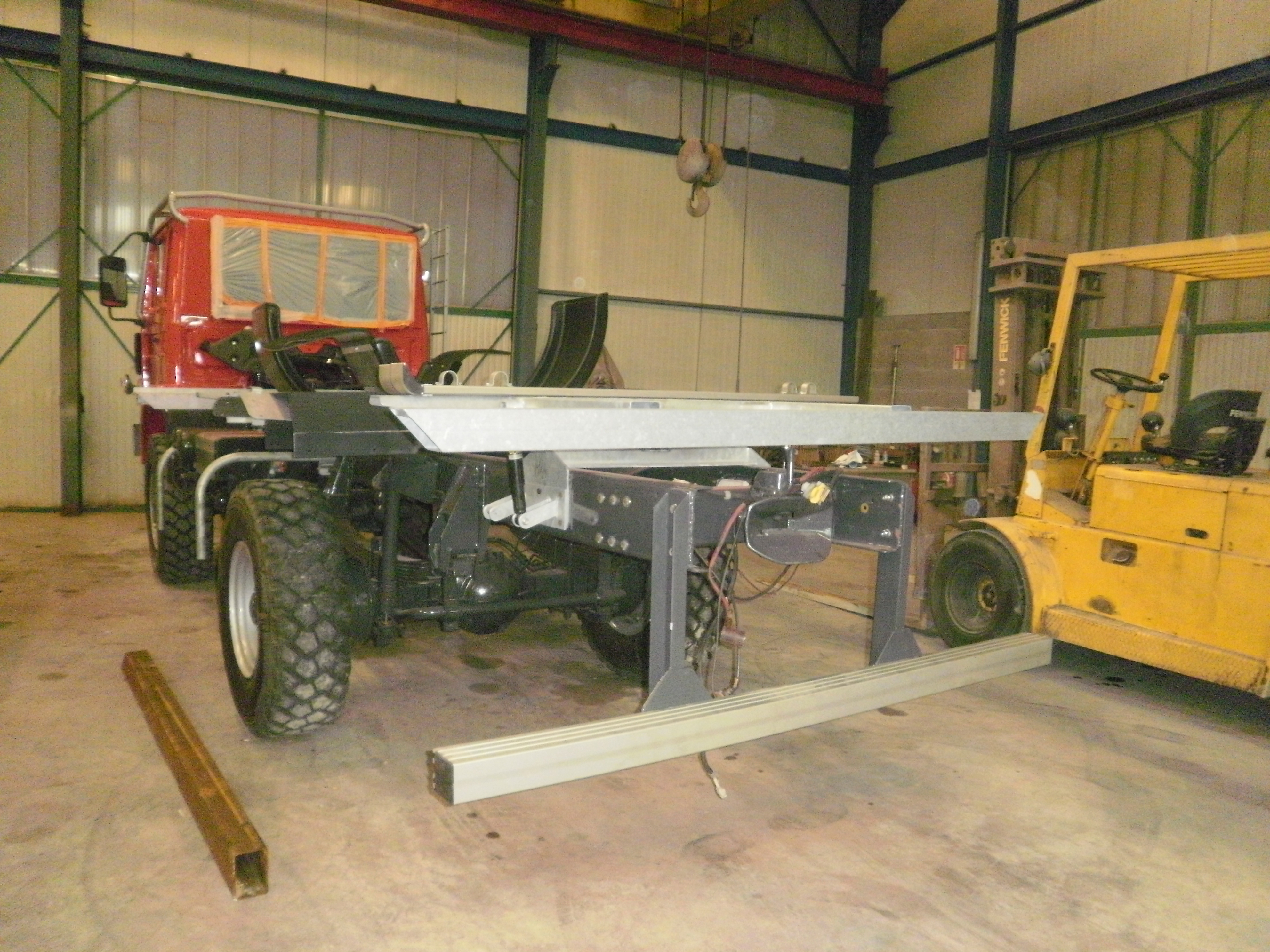

Bien rentré à Calais après deux jours de boulot sans relâche sur le camion avec objectif atteint, à savoir vidange moteur, remplacement de tous les filtres, résolution du problème de freinage et mise en place de la cellule!
J'en ai chié sévére sur le freinage, on a démonté le bloc purgeur/désicateur/vannes 4 voies, pleins de sable de sablage....joints bouffés par 20 ans de service, bref, inutilisable en l'état....Heureusement, deux camions renault sont dispos pour cannibalisation donc je démonte exactement le même bloc et le remonte sur tortuga, nouvel essai, et là , grosse déception, la bouteille avant gonfle mais plus la bouteille arrière..... :( Qu'est ce que c'est que ce merdier!!! Je deviens fou! Je régle une petite fuite sur le correcteur de freinage de l'essieu arrière et suivant les conseils d'un ancien mécano poids lourds (merci Benoit), je verse l'équivalent d'un bouchon d'huile de tournesol à l'aspiration du compresseur pour le rebooster (apparemment, après quelques mois d'inactivité, les clapets du compresseur sont un peu secs et ça n'aspire plus assez pour gonfler deux bouteilles plus la bouteille de servitude, histoire de priorité dans la vanne 4 voies selon Benoit). Nouvel essai, alleluia! Ca marche, tortuga est libre, il avance, il recule, il freine et stoppe avec le ralentisseur sur échappement: trop cool!!! Une bonne chose!!
Réglage du faux châssis, mise en place de la tubulure d'admission, du silencieux d'échappement et hop, la cellule est prête à être déposée!!! Gros moment de réjouissance, ça fait vraiment du bien de voir avancer le projet! Encore quelques bricoles à régler et enfin Tortuga sort du hangar, cellule posée mais non fixée et en parfait état mécanique ou presque, j'exulte!!!!
6 heures de route plus tard, me voici à la maison, prêt à repartir la semaine prochaine pour terminer et enfin, peut être, ramener Tortuga à Calais!

tout simplement superbe....belle framboise :wink:

Excellent.. que d'émotions :-) c'est vrai qu'il est très sympas dans cette couleure. :D
