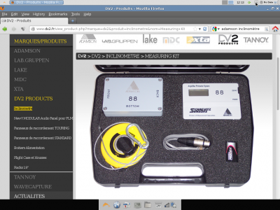

Alors là, je t'arrête de suite, ce n'est absolument pas précis du tout !!!leoduro a écrit :. Se trouver un inclinomètre ou un téléphone avec une application gratuite.... c'est très précis.
(et un sol plat![]()
J'en utilise dans mon boulot pour le montage de systèmes de diffusion avec des ingénieurs du son spécialisés en "calage de système" et on a comparé justement pour voir si c'était précis. On était loin de la vérité
Voilà ce qu'on utilise pour caler les systèmes, là tu peux y aller les yeux fermés
L'alimentation et l'afficheur digital sont déportés pour des raisons de hauteur, l'inclino étant sur le bumper tout en haut de la grappe, la lecture de la mesure se fait en bas et j'y donne la bonne inclinaison en jouant avec la télécommande de mes moteurs, et on double parfois cette mesure en utilisant un pointeur laser pour voir ou va taper la première enceinte du stack.
Oliv'
Oliv'
