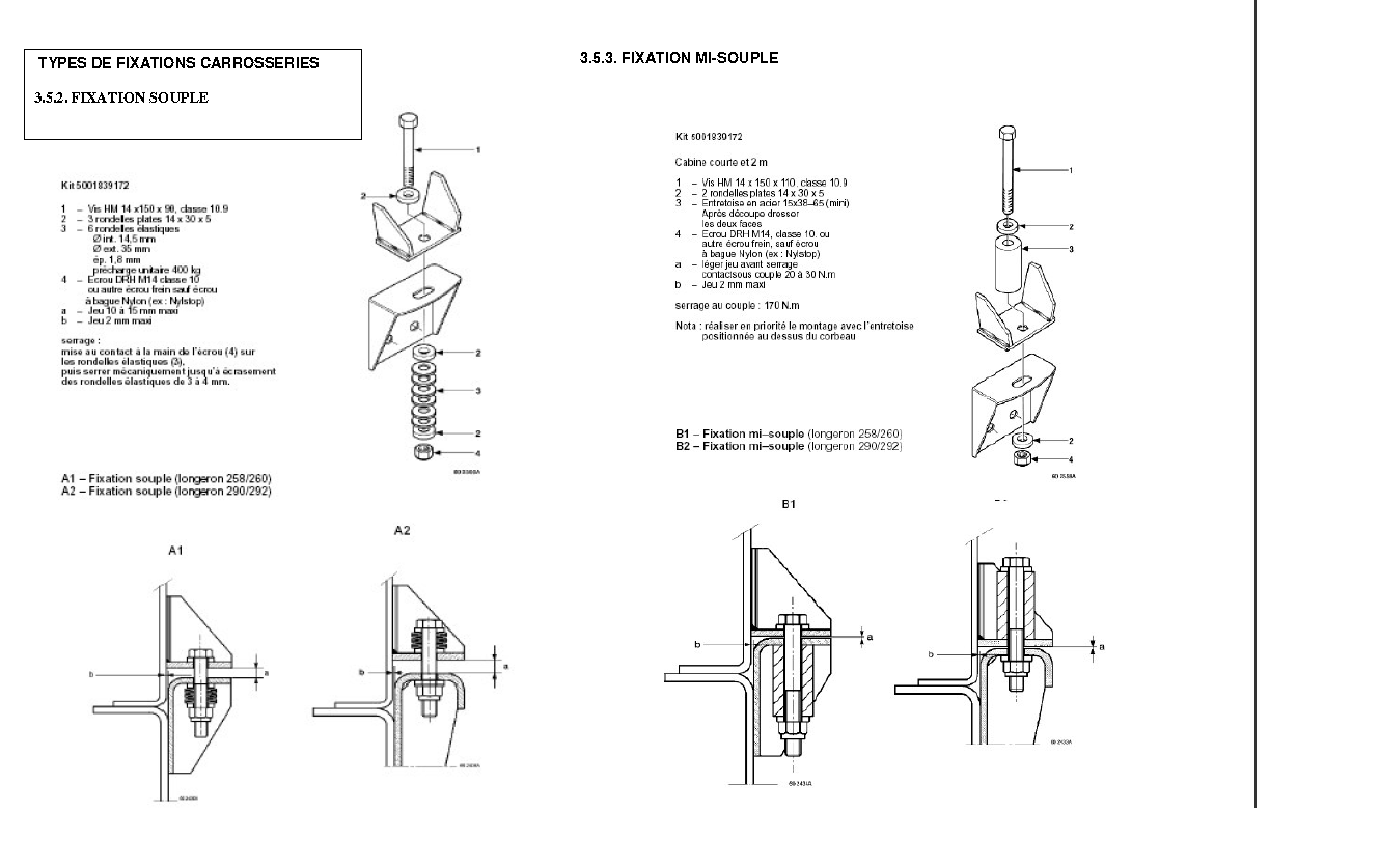

DU coup en farfouillant un peu j'ai trouvé ça...
il y aurait une fixation souple et une mi souple..
je pense qu'il vaut mieux opter pour la souple non ?

A priori, ill faudra bien que je passe par un 3 points j'attends un retour de Renault Truck
les montages ci dessus souple et semi souple servent surtout pour le montage de citerne mais pas vraiment pour le 4X4..
DOnc il va falloir que je trouve un système 3 points qui ne réhausse pas tropla caisse un peu comme celui qui était monté sur ce midlum

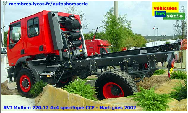

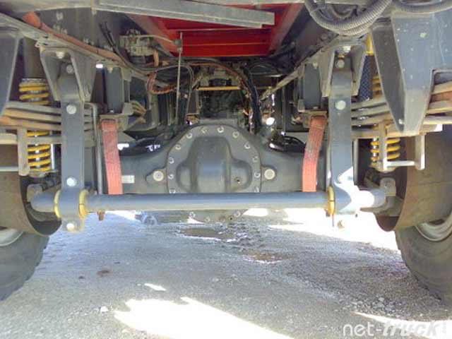

Photos des dessous de monsieur..
Hello Petite famille de voyageur, ayant trouvé leur roulotte : http://www.wix.com/VOYAGEENLAND/voyageenland
A oui vidéaste Amateur bientôt sur TURBO grace à la video de Marco sur BIGBIDULE :-) http://www.youtube.com/watch?v=ntERABg0lrg
traban61
Messages : 752
Re: MIDLUM double cab 4x4 notre nouveau compagnon de voyage
Message par traban61 »
bonsoir
quand je regarde les schémas de rvi ,le montage souple est a l indentique du montage que j ai fait ...j ai choisi cette solution car j'avais une caisse qui ne risque pas de se déformer ( le shelter ).
le système" mi souple ", je l ai vu monté sur des 6 roues a benne (chantier )chez RVI carrosserie a Bourg en Bresse
par contre si tu vas dans un systéme de caisse plus classique , même renforcée.. je te conseil de passer sur du 3 points .Luke a raison ! :)

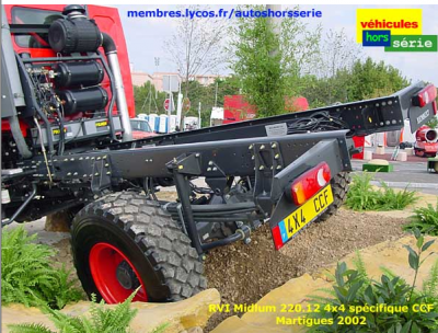

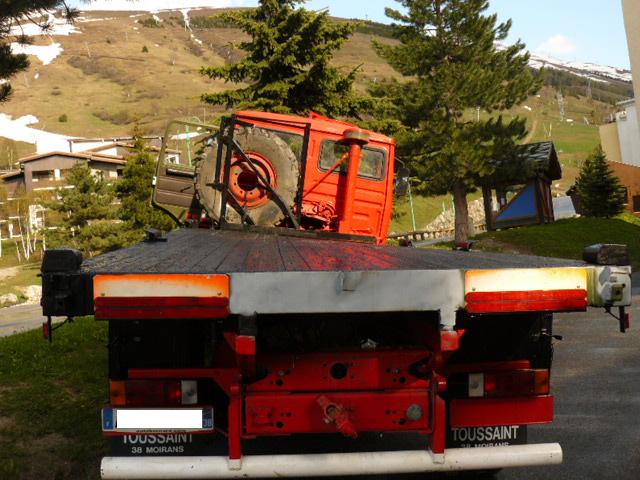

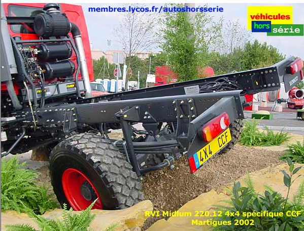

En ce qui concerne la déformation du châssis la photo est assez parlante :-) ce week end j'ai essayé de faire un max de croisement de pont pour essayer de mesurer le débatement .. le pbs c'est que avec la benne le châssis est bridé et donc très peu de débatement .Mon Renault truck de quartier est en tran de faire une demande technique à la maison mère pour avoir le tarif et les détails du système 3 points d'origine.. mais j'ai un peu peur de l'addition, vu qu'en achetant le midlum.. je suis déjà presque au budget max que l'on avait pour le projet totalement fini... :-( heureusmeent que la reprise de la benne me fait diminuer fortement le prix de la caisse après je vais continuer au system D.
L'autre problème qui se pose c'est que la cellule va étre beaucoup plus en haute en 3 points et j'ai pas bq ça...
Les gars de Renault truck mon parlé du montage Kerax avec des rondelles spéciales qui font le même effet que les ressort de Jean Louis.

Encore une

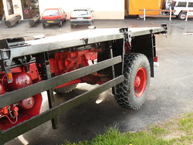

traban61
Messages : 752
même avec des ressorts souple ton ensemble se vrille ....en fin compte c'est mon shelter ( la structure de la caisse )qui empêche une emplitude plus importante,
et non mon faux châssis ( dans le cas de celui ci :un plateau de trm 4000 ).
la torssion est compensée en partie par les rondelles "belleville"
qui n ont pratiquement pas bougées...mais je n'avais pas de charge
là tu as un bon exemple si tu montes une caisse "fragile " c'est elle qui va absorber les déformations
ce montage ci : rigide a l arriere et souple sur les trois autres points qui partent sur l avant
moi c'est ce que j' en dis ... je ne suis pas n ont plus ingénieur chez rvi. :)

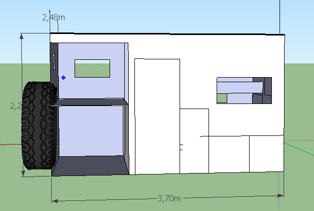

Hier j'ai reçu la confirmation de Renault pour faire ma caisse de 3.70 m soit un port a faux de 1,733, je vais essayer de faire un saut aujourd'hui ou demain chez mon casseur favoris pour voir ce qu'il a comme système 3 points sur le parc sur des camions de pompier notamment .

pour info, mon carossier a fait du croisement de ponts avec mon camion avant de dimensionner la longueur des amortos de ballands (cf le montage de georges es), et il m'a dit qu'a l'extrême arrière du châssis (je suis en simple cabine et j'ai quasiment 5m de longueur de châssis derrière la cabine), il y avait une hauteur de châssis de différence entre les deux poutres, donc genre presque 20cm si je ne m'abuse, non?
Manu et Tortuga qui n'avance pas des masses ces temps ci....grrrr!!
C'est clair que j'aime bien le montage de Georges.. perso à l'arrière j'ai 3.35 m de châssis c'est effectivement moins que tes 5 m :)
Il faut que je fasse des test sans la caisse pour voir.
Pour rappel le lien de georgees viewtopic.php?f=14&t=2057

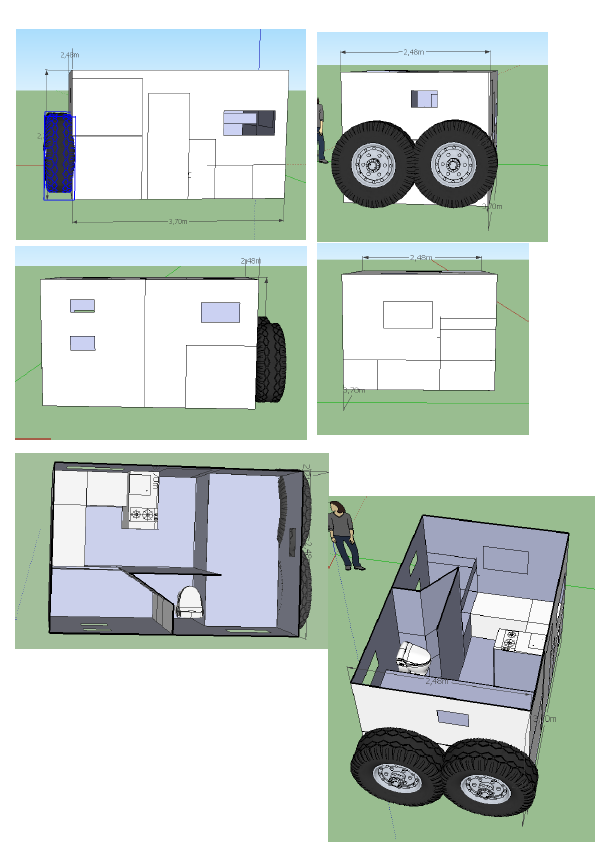

En attendant de statuer définitivement sur le type de fixation de la cellule voici les plans d'aménagement en 3D
voyageenland
Psychopathe
Psychopathe
Messages : 197
Enregistré le : 05 févr. 2010 21:05
Message par voyageenland »
voyageenland a écrit :En attendant de statuer définitivement sur le type de fixation de la cellule voici les plans d'aménagement en 3D
Avec les coffres ouvert
