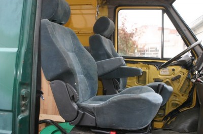

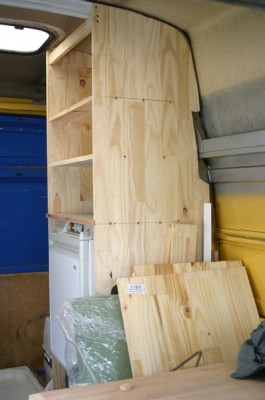

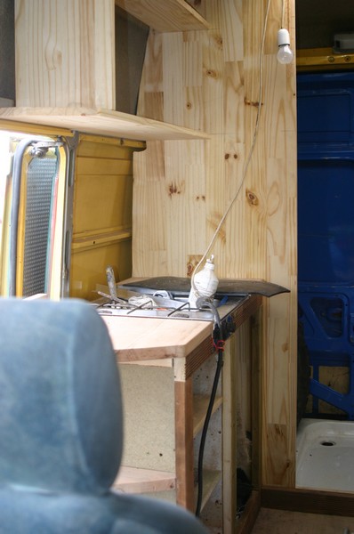

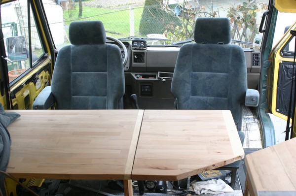

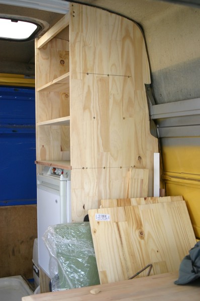

Voilà, première ébauche de l'agencement intérieur de mon ivéco tout d 'abord montage siège pivotant d 'espace ,
ca passe juste , car il faut que je mette sur 4N et jouer avec le rail coulissant pour éviter de toucher le levier si c 'est trop contraignant a l'usage , je ferais une modif sur le levier la table avec son rabat sera pour 4personnes sans problème
côté gauche du véhicule la colonne avec frigo et placard de rangement au dessus et dessous
a droite le plan de travail avec gaz , évier et placard dessous
au fond la douche , wc , lavabo , et chauffeau
le lit est prévu en hauteur a redescendre a près ça , donc je vais faire mon isolation de paroi et plafond , passer mes câbles électrique , et remettre en place les modules et faire les branchements , gaz eau, chauffage

Encore beaucoup de travail mais ça avance à vitesse grand V
Ca va être sympa
T'as fait une estimation du poids de l'aménagement? Parce que ça a l'air costaud.
Ca va être sympa
- Messages : 21409
Re: NOUVEAU POSSESSEUR D'UN 4X4 IVECO 4010
ça pese beaucoup moins lourd qu'il n'y parait du laté collé en pin des landes...(c'est aussi moins solide qu'il n'y parait si t'es pas dans le sens des lattes)regardes l'aménagement qu'a fait steve...je sais plus ou il a mis le poids... viewtopic.php?f=11&t=1513&p=32053&hilit ... été#p32053
quand tu pars sur de l'aglo ou même du contreplaqué c'est souvent plus lourd au final..ou il faut partir sur des épaisseurs faibles qui viéllissent pas forcément bien... ce qui est dommage c'est que les 3 matériaux sont bourrés de colle

NON !! pas très lourd, pas plus que du contre plaqué M , en 15mm, les parois seront en 10mm c p m
j' y fait gaffe au poids, de façon , à ne pas tomber dans de le surplus
la tenue dans le temps est bon . Comme tout bois , les ennemis , l 'eau et le feu
faut faire avec

Si je peux te donner un conseil: passe tes câbles en dehors des cloisons: le jours ou t'as un problème, t'es pas obligé de retirer un ligne ou tout démonter...

Merci Mikael, j 'ai prévu des baguettes pvc passe fil , comme ça tu démonte juste le couvercle pour soit rajouter ou contrôler
QUESTION ? pour l'alimentation batterie au tableau , et batterie , le diam de fil du 6mm2, est ce suffisant , je prévois des luminaires a leds , avec du 1mm2 est ce bon pour alimenter , je ne suis pas très top en électricité
yves
yves
- Messages : 21409
http://www.casimages.com/img.php?i=0812 ... 285205.gif
ça vaut ce que ça vaut... normalement c'est fonction de la longueur du fil et de l'ampérage (puissance divisée par voltage soit 12)
les led t'es tranquille ça consomme rien..genre 1w soit 1/12eme d'ampère
