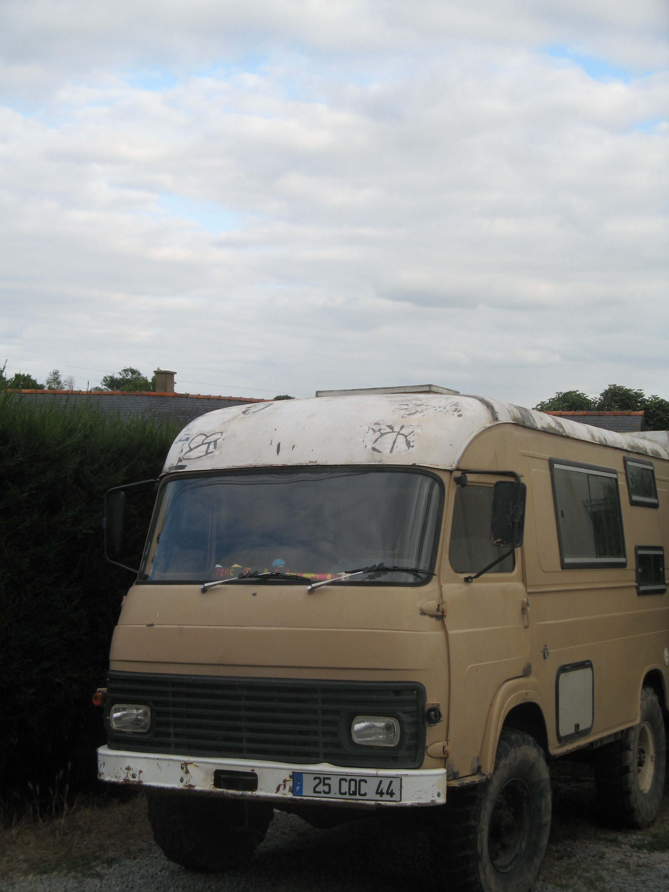

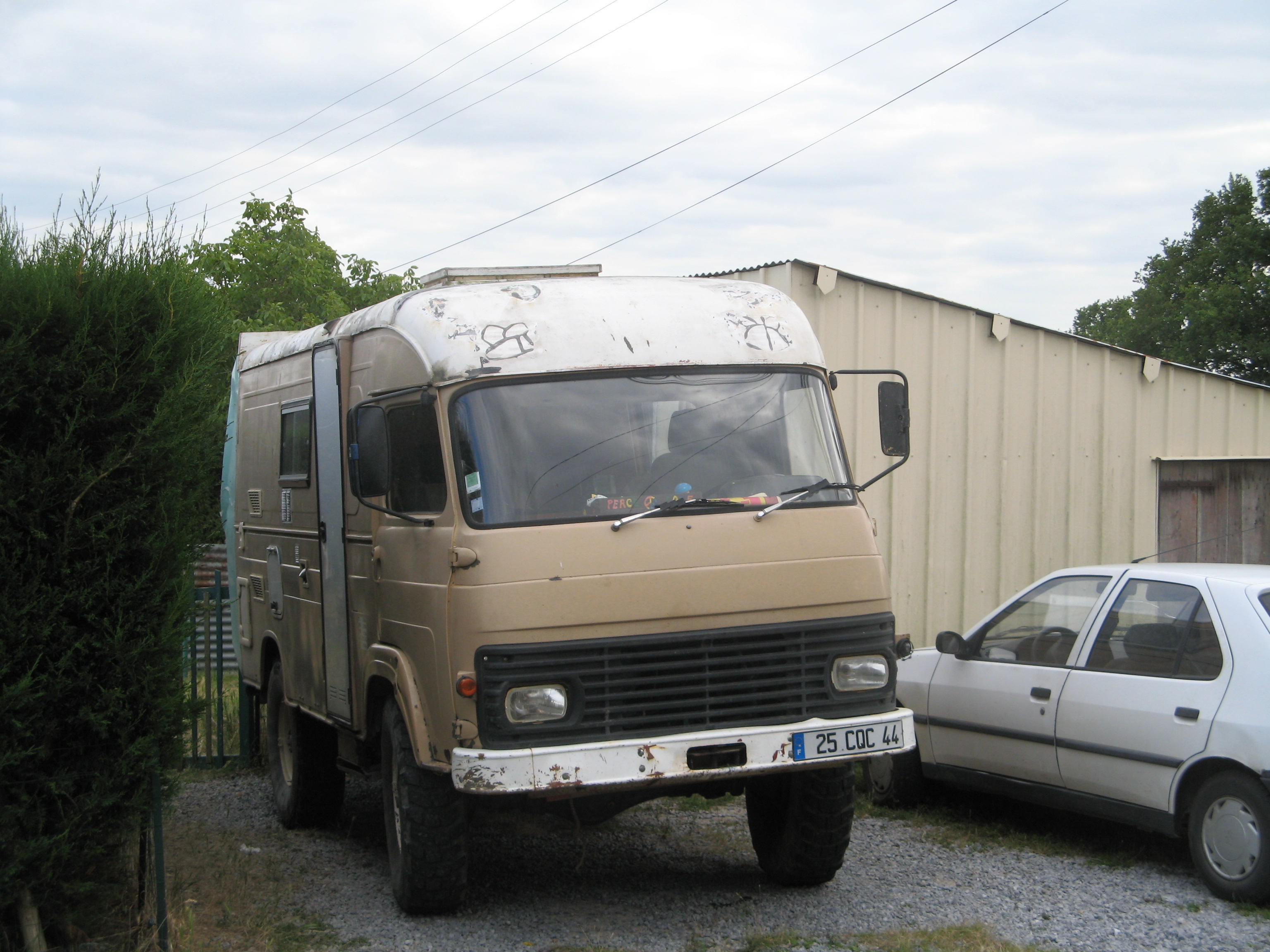

petit a petit ... :-) mais maintenant, je me me motive!!
aujourd'hui le tp3 a été "tondu" de sa grosse et lourde galerie j'en avait marre de faire l'effet "voile" a chaque vent de face !
avec un peu de chance je consommerai un peut moins
(nan c'est raisonnable encore...
en tout cas finalement je le préfère comme ca ... je vais remettre une petite galerie légère
je vais maintenant commencer a m'attaquer a ma peinture et boucher les quelques points de rouilles des gouttières...( il faut que je finisse ma rallonge aussi) en tout cas il m'a fallut une après midi pour la ratiboiser en petit bout car elle etait archi collé avec pas mal de vis que je ne pouvais pas atteindre (il aurait fallut que je démonte tout l'intérieur)
du coup j'y ai été a la grosse meuleuse
voila d'autre photo bientôt!
- Messages : 5899
Re: nous voici!...pas encore complet mais nous voici! (compl
Salut Joen,
Tu lui as fait la coupe d'été c'est bien ^^
Tu vas te faire ta mini galerie à partir de celle que tu as virée ?

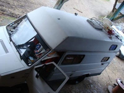

& "pas de galerie" c'est pas plus "mignon" finalement ?
Pis ca consomme moins aussi.... Ca passe mieux sous les ponts....
Ok.... Je
Ok.... Je
Presentation du TP3 :
joen
- Je filme les Ptits Gros
- Messages : 1983
certe
mais ca peut être pratique pour mettre des choses légère ... et pour prendre le petit dej d'un beau point de vue
