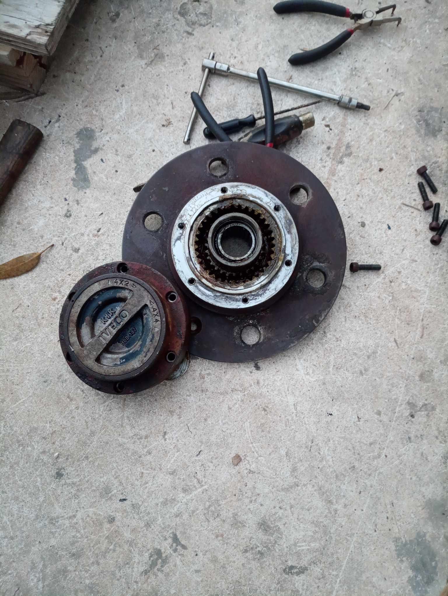

Concernant les B Ponticelli, j'ai justement un moyeux débrayable de démonté sur mon bureau en ce moment. C'est gros, lourd et surdimensionné.. Je ne sais pas comment sont fait ceux des Iveco mais en tout cas, chez Ponticelli, ceux qui on essayer (et réussi) à cassé leurs transmissions n'ont jamais entamé ces moyeux..
Avec les nouveaux JHC renforcé on verra.. ou bien c'est le couple conique qui va voler en éclats..
A mon sens la réponse est là, pas besoin de chercher plus loin.hippo a écrit : 06 févr. 2024 15:38 ils ont jugé que l'usage "militaire" était plus compatible avec des moyeux "fixes"

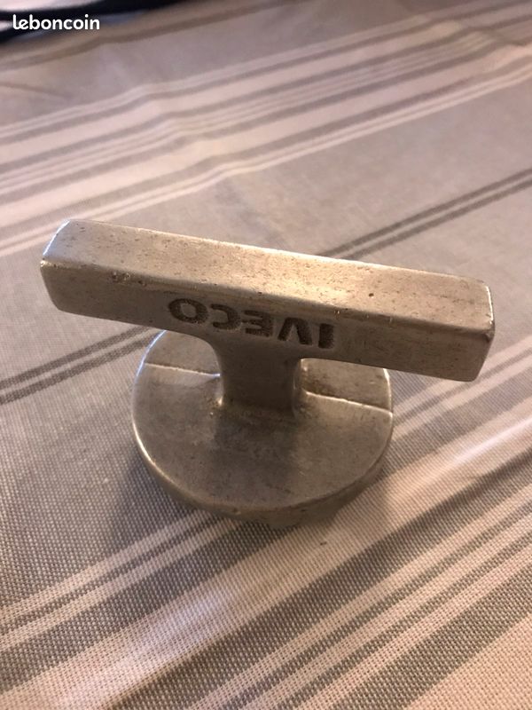

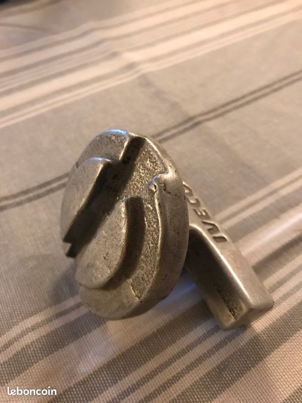

juste pour illustrer a quoi ressemble ceux du daily :

et une petite vue d'un iveco italien avec d'autres moyeux que ceux d'origine

pas donnée mais si vous cherchiez ça: 120e https://www.leboncoin.fr/offre/equipeme ... 2499401203
c'est a sarzeau, a vous de voir s'il est disposé a un envoie éventuel.
