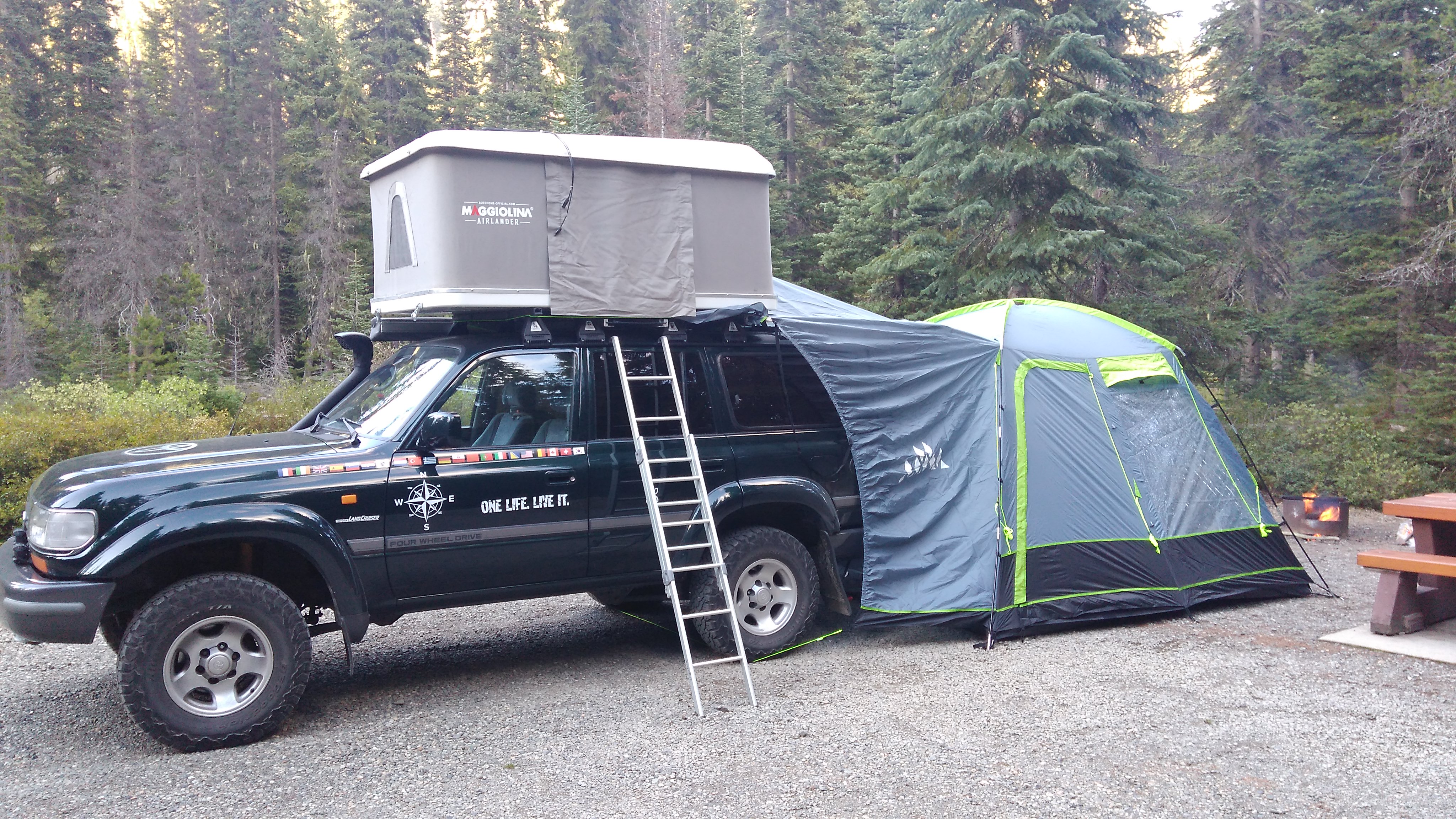

Pour le M210 aucune mesure... pas encore terminé.... :-)
Par contre avec le 4x4 TOYOTA HDJ80 4.2 24S sur 34000km en Amérique 10.5l/100 de moyenne chargé à 3tonnes + tente sur le toit, en roulant plutôt tranquille 90-100 km/h belle route USA et belles pistes Canada.
Avec l'équivalent de 0.60 €/l de gasoil, ça va...
