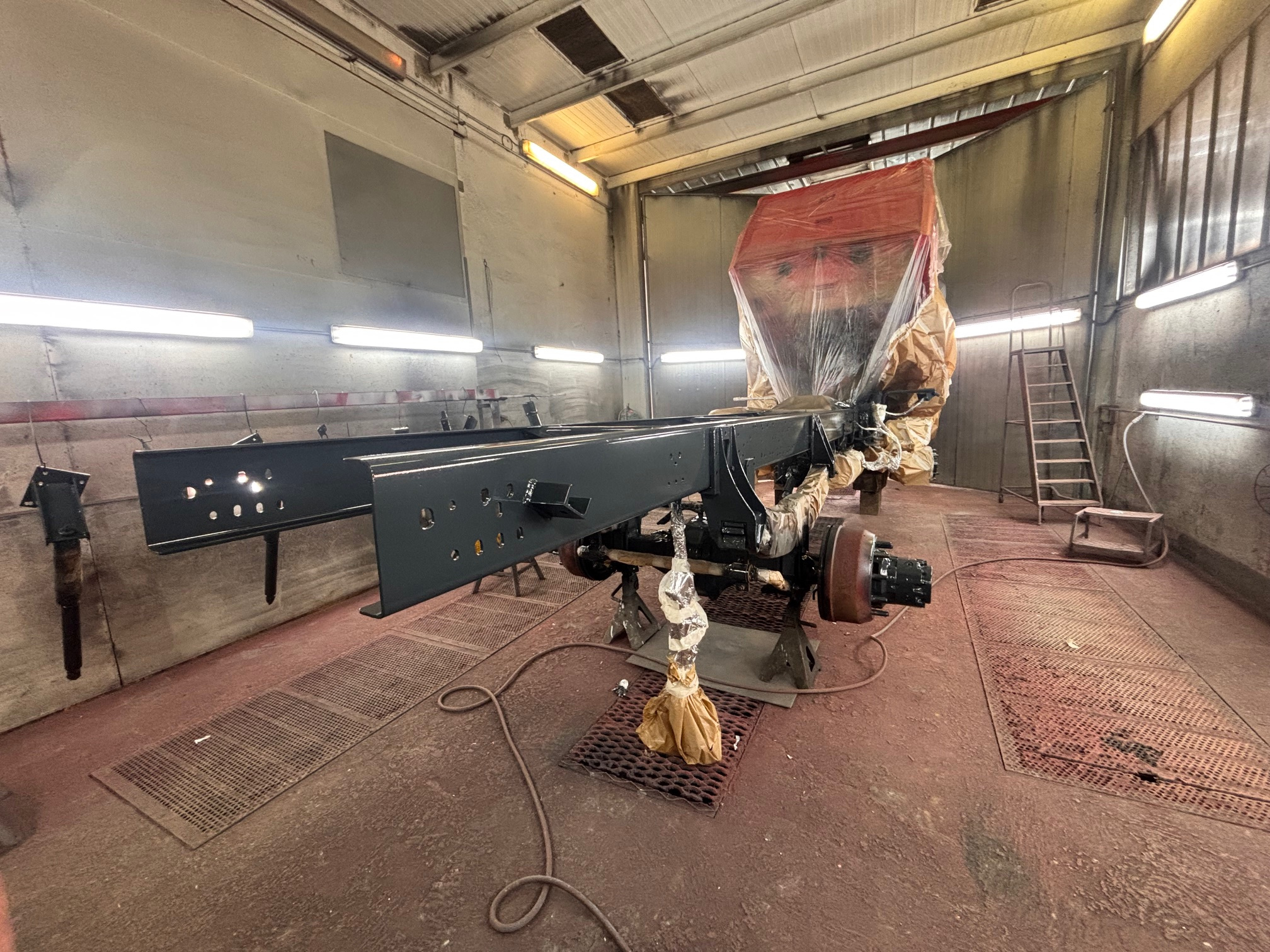

Ca c'était il y a un an, départ pour chez le carrossier, j'ai viré tout ce qui est pompier, y compris toute la partie électrique en cabine.
J'y ai réinstallé un treuil car il était manquant à l'achat et fait thermolaquer en anthracite tout le pare choc et pare buffle.
Bon, la suite :

Rallongement du châssis, il n'a pas été coupé, l'essieu a reculé et une rallonge a été soudée
La il y en a un peu trop ça sera rectifié mais je souhaite la longueur maxi autorisée.
Le 3eme point a été modifié pour entrer entre les longerons et être le plus bas possible, j'aurais 8 cm entre châssis et faux châssis pour rester le plus bas possible

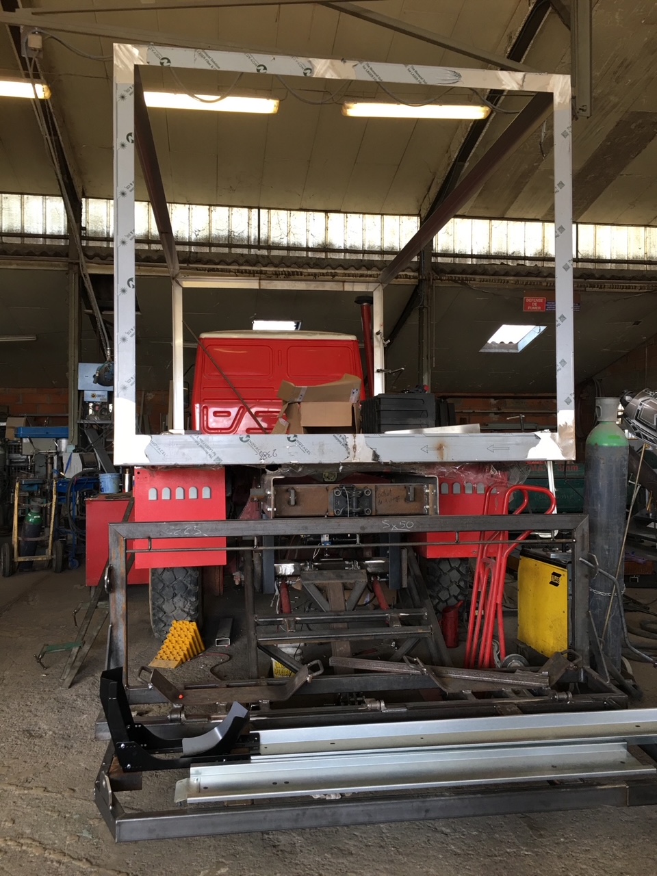

Montage de la structure de la cellule, toute en inox:
J'ai préféré la longueur à la hauteur, la cellule avec les panneaux sera sous les 3.5m Et en largeur 2.37ext, ni plus large ni plus étroit que les roues

La suite avec le porte roues / moto, j'ai fait le croquis et ils l'ont réalisé.
Récupération de la pompe hydraulique et des vérins de l'équipement pompier, les vérins seront changés car trop faibles mais ça lève 500kg.
Un parallélogramme assure la stabilité et l'horizontalité durant le déplacement, en position haute c'est verrouillé au châssis .
En plus il y a un attelage amovible pour une remorque (pour transporter 2 motos de plus en cas de besoin)
