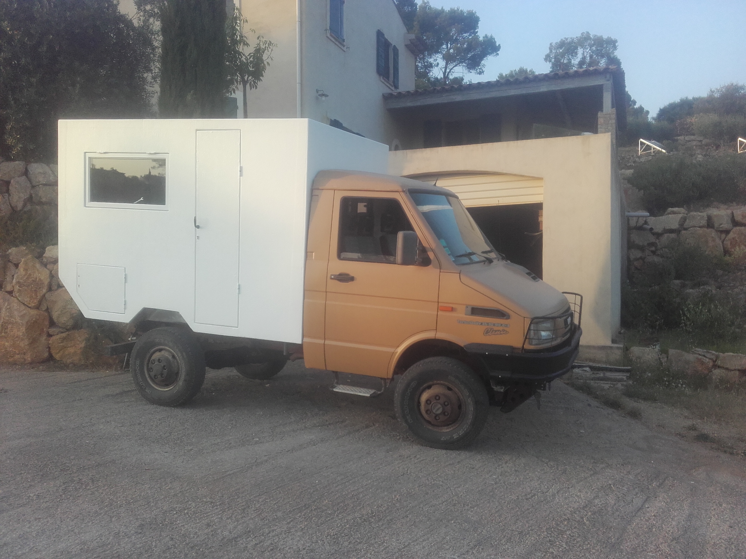

Oui c'est normal, tes suspensions sont prévus pour un poids à vide supérieur a ton carrossage actuel, puisque tu as joué de la disqueuse :lol:
Tu as aussi fait la strat époxy à l’intérieur?
Comment as tu appliqué ton Gelcoat?
lolo83570
schtroumpf pilote
schtroumpf pilote
Posts: 136
Joined: 16 Dec 2017 09:01
Re: construction cellule
Post by lolo83570 »
Salut alors la strat est qu'à l'extérieur (2 x 300g) et polyester :/, le gelcoat je l'ai appliqué au rouleau, le finition est pas terrible, les recouvrements de strat se voie beaucoup, on peut compter les rivets et j'ai eu plusieurs raté avec le gelcoat qui tirai trop vite j'ai du le faire à 4h du mat avec un max de fraîcheur et cataliser a moins de 1% , c'était la galère...
je pense que d'ici un an je reponcerai tout ca pour refaire un topcoat ou une peinture, a voir comment ça vieillit.
Post by Famille Cromagnon »
Salut à tous
Beau boulot, en tout cas sur la photo cela semble très propre. :thumbup:
Après, ce n'est pas obligatoire d'avoir une finition miroir....
Ce sont surtout des véhicules pour aller sur les pistes et avec la végétation, les rayures vous ferons déjà suffisamment mal au cœur.... :mrgreen:
PS; Très chouette la Méhari. :thumbup:
lolo83570
schtroumpf pilote
schtroumpf pilote
Posts: 136
Post by lolo83570 »

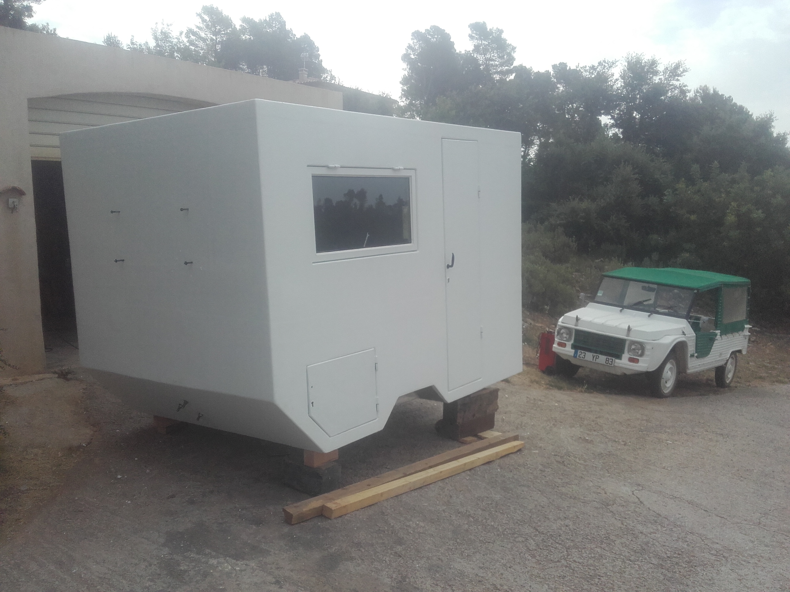

salut à tous, un gros morceaux de fait :drinkingcheers: mais c'est loin d'être fini :)
p.s. oui la meharie c'est la voiture qui fait que même au boulo tes en vacance :)
User avatar
kaya29
Posts: 976
Joined: 25 Nov 2015 18:22
Post by kaya29 »
lolo83570 wrote:P.S. c'est normale que le camion sautille autant à vide? c'est limite pas possible de conduire....
Ne pas oublier qu'a la Base ton Ivéco est prévu pour être un 5.0T en charge et que là tu n’est qu’a 2.1 T :roll:
Fini ton aménagement et déjà tu retrouveras de la ‘’souplesses’’ et si trop ferme il te faudra retravailler tes lames ;)
À quelle pression sont tes pneus?
:thumbup: beau boulot en tout cas 8)

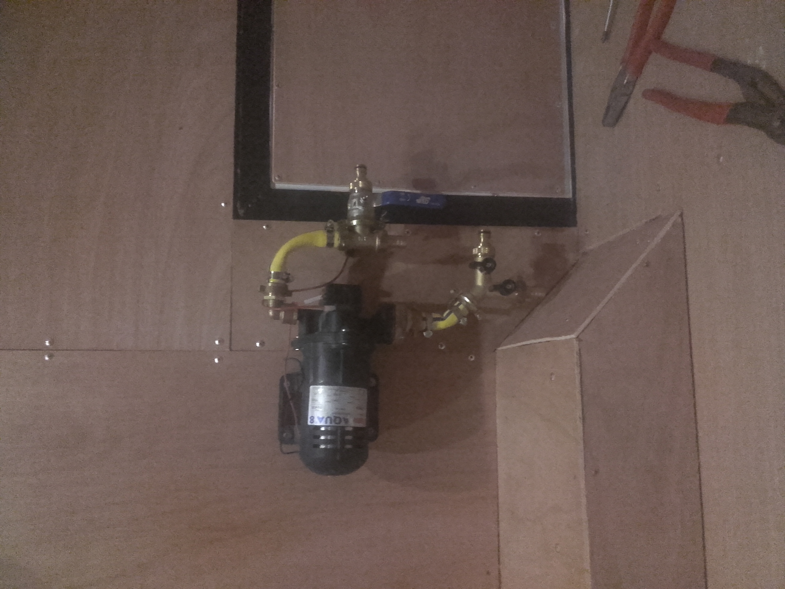

Salut à tous et merci pour vos encouragements Thks

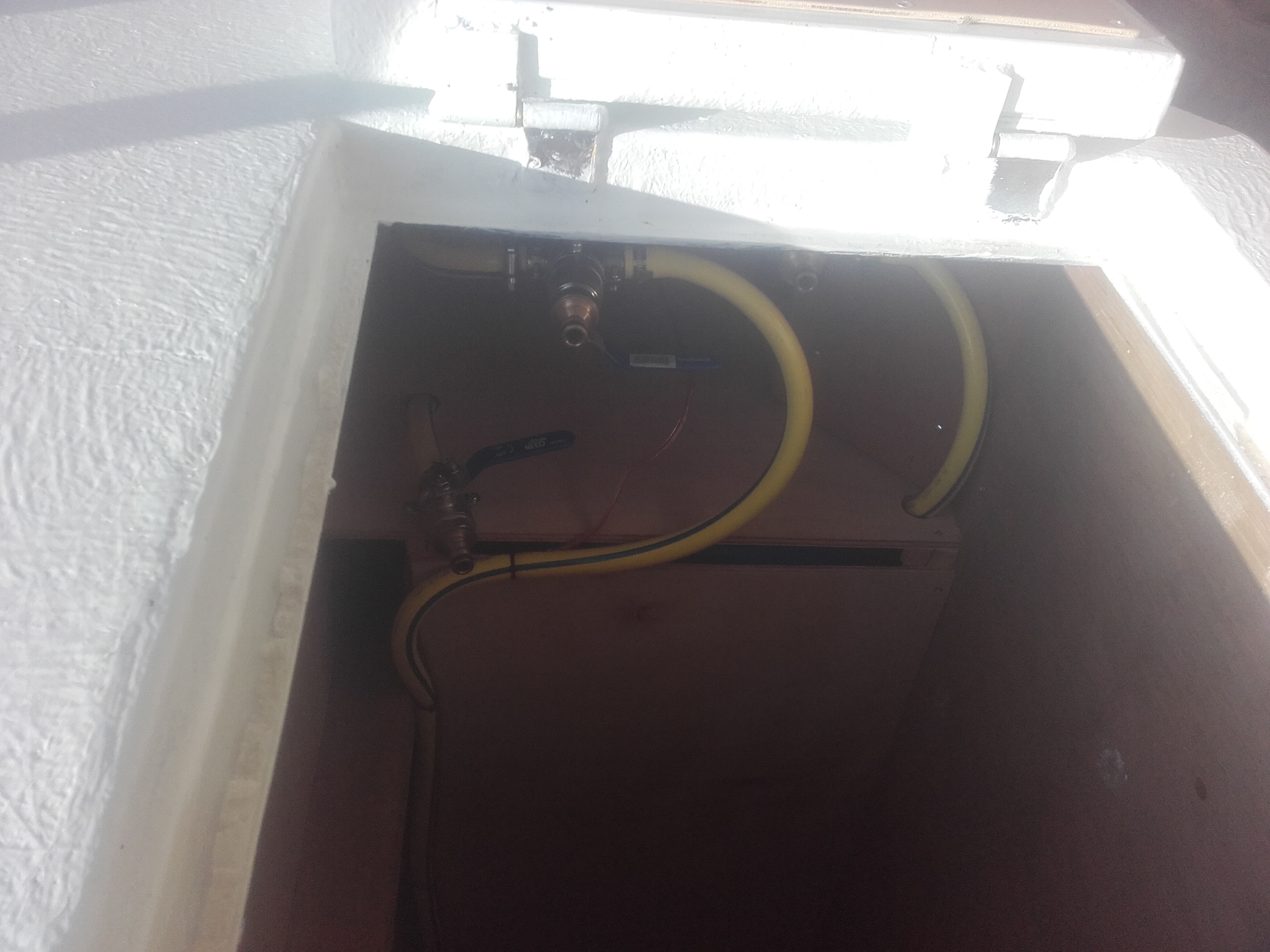

petite devinette a quoi sert tout ce bazar?
Jerem09
Posts: 646
Joined: 30 Jul 2017 14:38
Post by Jerem09 »
Ton système d'eau , pardi
lolo83570
schtroumpf pilote
schtroumpf pilote
Posts: 136
Post by lolo83570 »
bien sur mais je suis content car avec mon système de vannes je peut mettre en pression le camion et pompé a l'extérieur du camion pour remplir la réserve avec la même pompe :drinkingcheers:

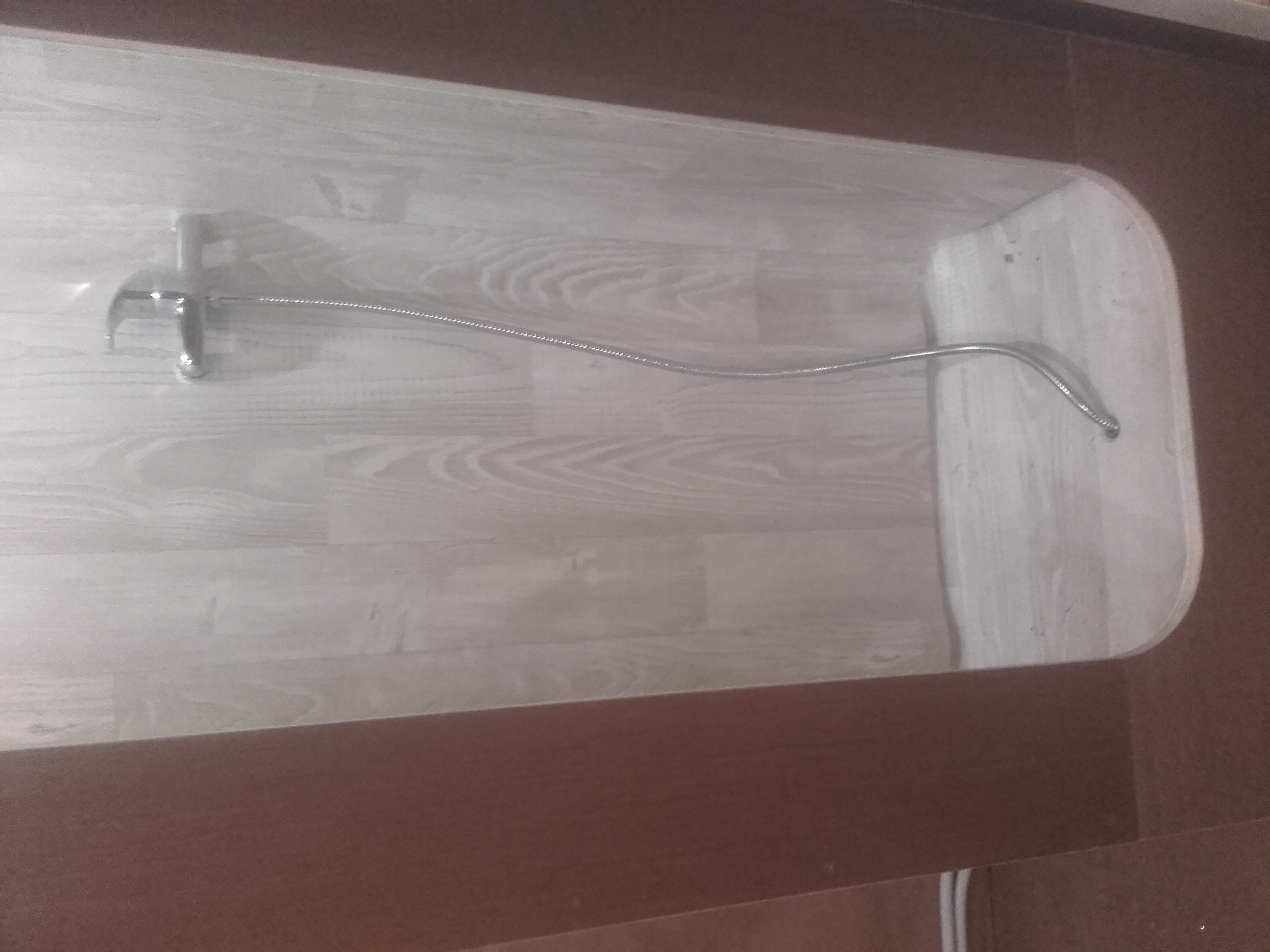

sinon j'avance bien ce soir j'aurai fini la douche que je fait en lino finalement et le lit /banquette :)
C'est :thumbup: ça avance...
Par contre, le fond de la douche en lino...Avec les coins repliés ?....
Attention à ce qu'il n'y ait aucune fuite.....même au niveau de la bonde... ;)
lolo83570
schtroumpf pilote
schtroumpf pilote
Posts: 136
Post by lolo83570 »
oui avec les coins replié :?: que j'ai généreusement jointé a la colle pu... vous avez des meilleures solutions?
Un bac en résine sur mesure.... :roll:
Mais tant que le lino n'est pas percé, c'est bon..... ;)
Peut être possible qu'il y ait de la condensation entre le lino et le plancher s'il ne plaque pas bien :?:

oui ben c'est comme ca que je l'avais prévu au départ mais la résine ca m'a soulé..!!
