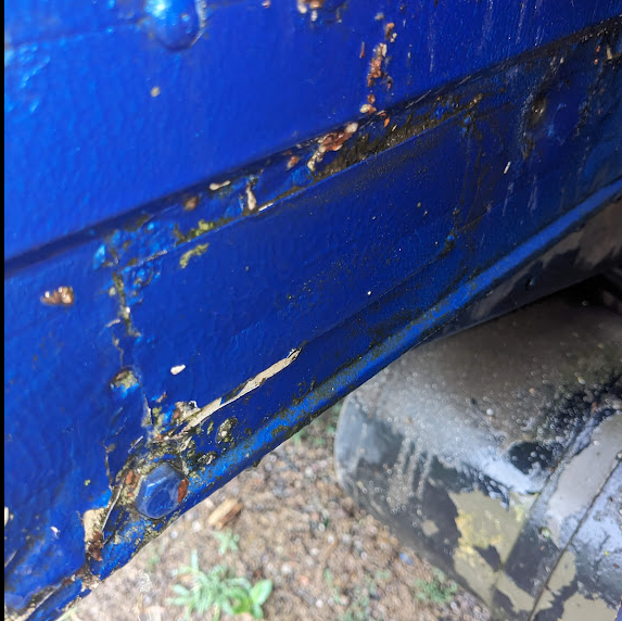

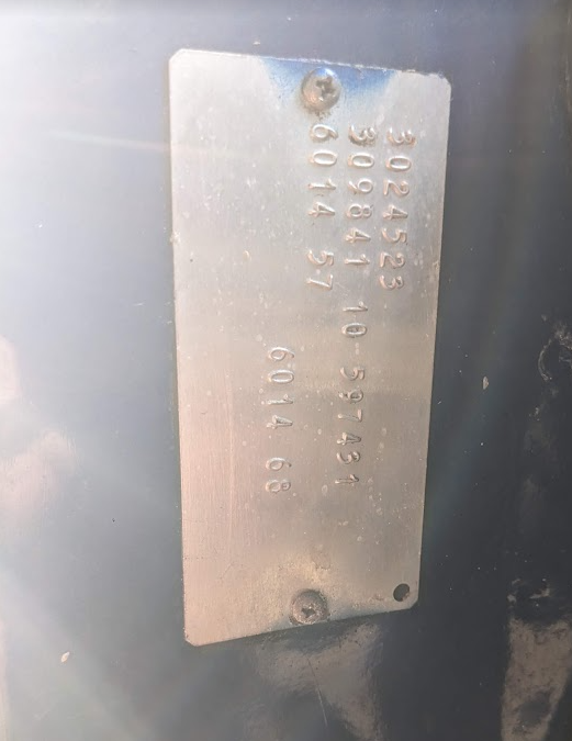

Edit: j'ai ça en fait comme plaque en plus mais je sais pas ce que ça veut dire.

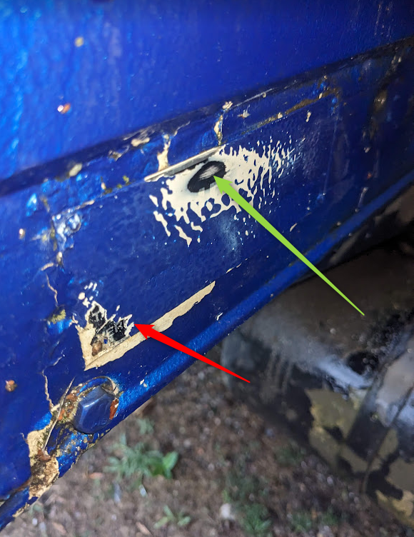

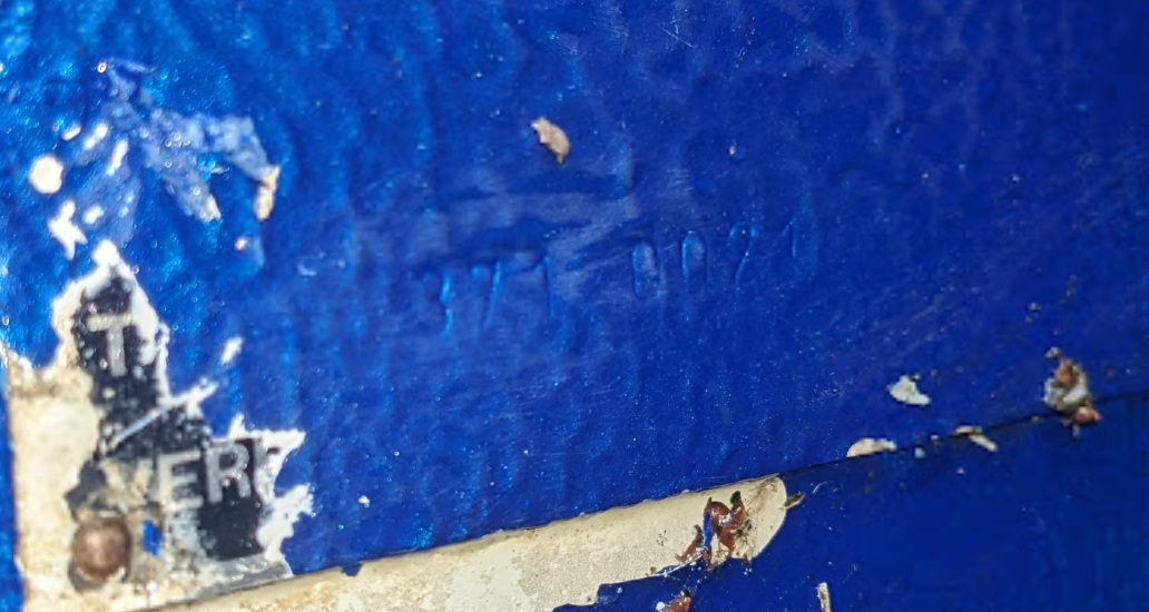

Hola Mdiabolomdiabolo a écrit : 24 juil. 2023 09:30 Edit: j'ai ça en fait comme plaque en plus mais je sais pas ce que ça veut dire.2023-07-24_09h33_40.png
Cette plaque objet de ta photo est uniquement la plaque dite de production présente sur tous les vehicules Mercedes Benz (PKW - LW ) comportant entre autre type, numéro de commande , parfois et selon : marché, ref peinture et fournisseur de cette dernière,
Ce n’est pas la plaque d’identification du vehicule.
En fait cette plaque présente très peu d’informations exploitables pour le commun des mortels que nous sommes et hélas rien qui ne pourra t’aider dans ta démarche FFVE
Une piste qui pourrait être ( je dis bien pourrait) à exploiter pour toi serait que la FFVE en te demandant la présence d’une plaque de transformation se baserait(conditionnel) sur une obligation française , mais qu’en est-il réellement et concrètement hors France et en Allemagne ? Cette plaque de transformation existe t-elle ( si oui exigible à partir de quelle date ?) en Allemagne ?
En tout cas bon courage à toi

Alors je pense que j'ai trouvé la plaque (sur la caisse) et "bien cachée" sauf s'il s'agit de la caisse de la carosserie ?
Alors il y a un endroit où on semble voir en relief mais ce numéro ne me dit rien:
Sinon en bas à gauche ça semble être une plaque lisse. J'ai essayé:
- acétone (mais la peinture semble trop tenace j'ai pas vu d'effet réel)
- gratter à l'ongle (ça semble marcher mais ça me nique l'ongle
) -> j'ai essayé cutter ... ça marchait pas mal mais plutôt violent. La peinture a tendabce a "sauté" par éclat si on "arrive à passer entre la plaque et la peinture "
- j'ai essayé papier à poncer 120 usagé (flèche verte) , la peinture dégage , puis blanc ... puis il me semble avoir directement attaquer la plaque -> je suis pas sûr que ça soit la bonne stratégie.
On m'a suggéré entretemps décapeur thermique ... mais il flotte donc pas top, j'essaierai demain. Si vous avez d'autres idées.
