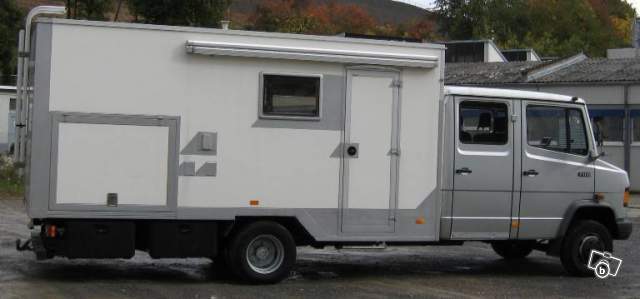

Donc mes questions concernaient surtout la possiblité de carrosser un brem sur 2170mm de large et obtenir tous certificats le rendant propre à la circulation, le tout agrémenté si possible de la précieuse mention VASP ou encore autocaravane ou que sais-je encore, pourvu que la maréchaussée me foute la paix la plus royale qui soit, histoire de changer les bonnes habitudes...

N.B.: la cellule en photo au début du sujet, fait bien 2110mm? Moyennant quoi, je ne comprend plus rien à rien...

je sais..c'est pas un bremach...
c'est pas un 4x4...
et c'est un poids lourd...
mais quand même..ça m'étonne qu'ils aient le droit d'en mettre plus long derrière..que devant l'essieux..non?
http://www.leboncoin.fr/vi/43753867.htm?ca=12_s
c'est pas un 4x4...

En fait ce que ne montre pas la photo, ce sont les gueuses posées sur le pare-choc à l'avant...
Comme sur les tracteurs !!
ça passe un "gendarme couché" en France ??
