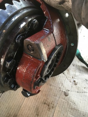

je suis nouveau dans la famille unic pc j'en ai acquéri un récemment que je restaure , mais j'ai rencontré un petit problème avec mon differentiel avant deux boulons cassés voir photo . j'ai un peu de mal a en retrouvé, avez vous des contact pour avoir de la pièce ?
je recherche aussi les couple de serrage pour ces boulons et le calage du differentiel car du coup tout c'est desserrer .
merci par avance ,

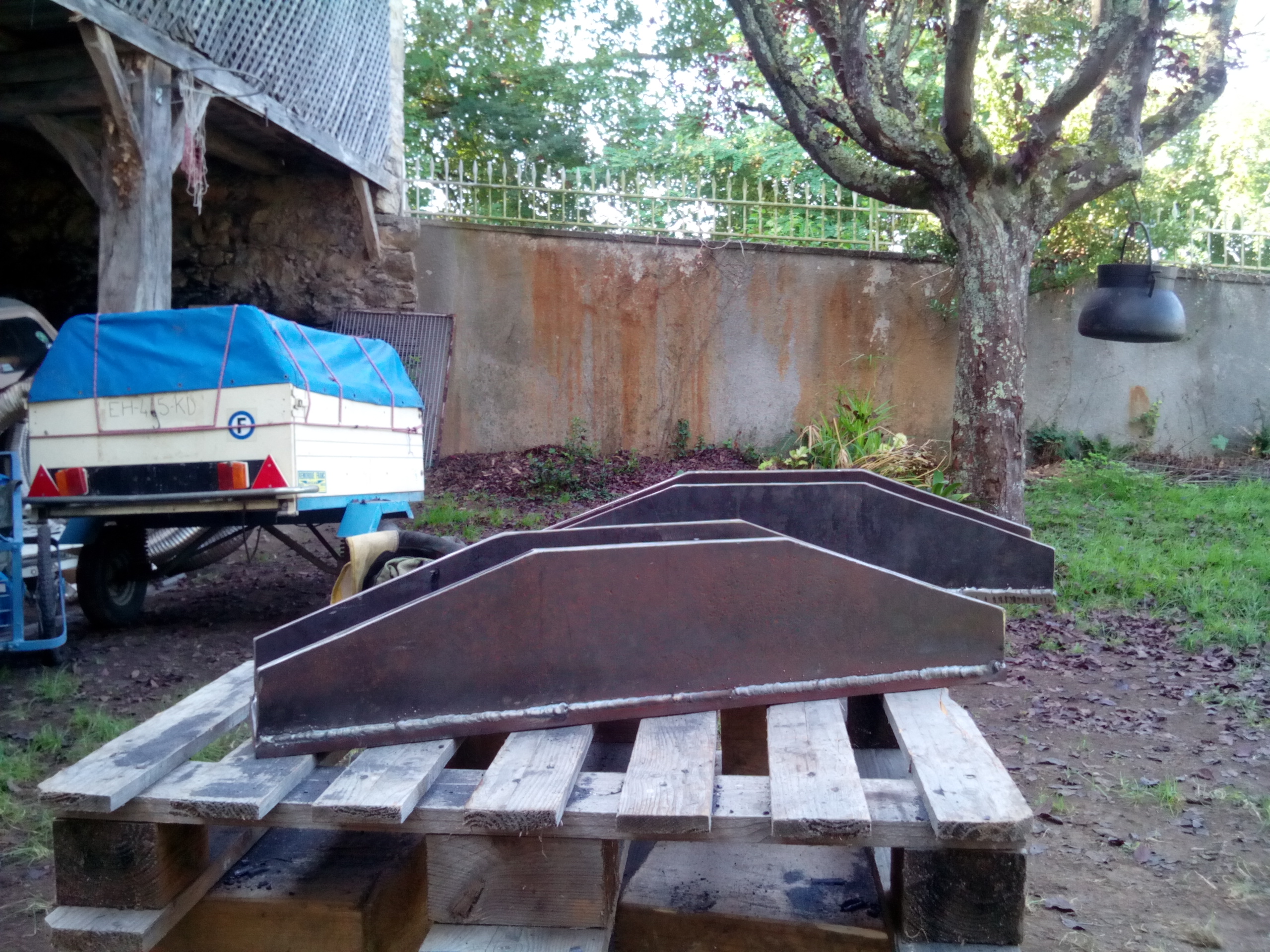

Salutations kamarade!!! Quelques nouvelles de pimpon qui n'est pas très coopératif, le point bascule est terminée, il en aura fallu des essais raté des brûlures et même une petite électrocution!!! J avais jamais soudé avant...

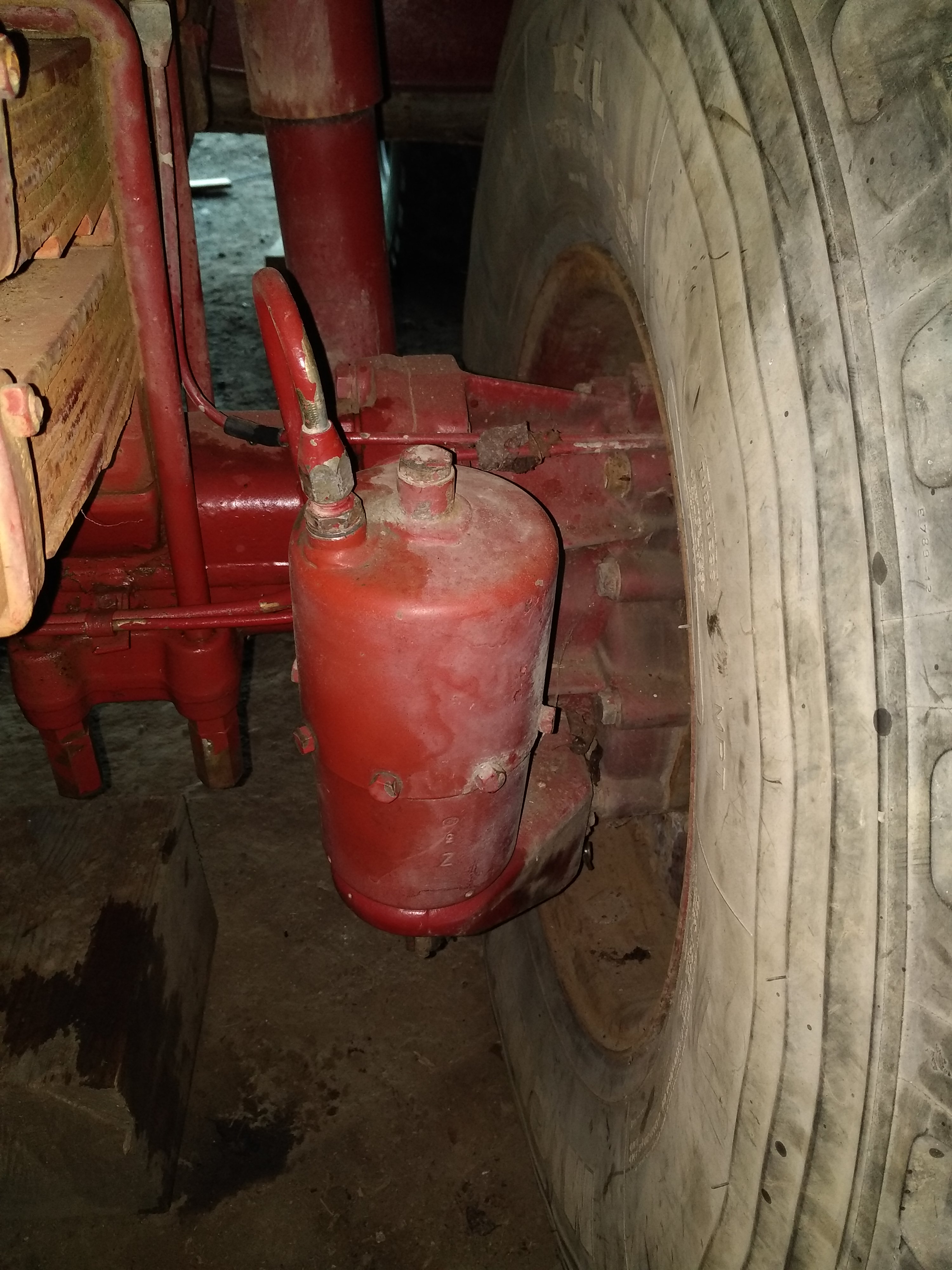

Côté freins les bouteilles montent enfin en pression!!!! C était belle et bien les tuyaux souples qui était poreux, la joie à été de courte durée malheureusement car maintenant il s'agit du poumon de frein arrière droit qui me lâche je démonte et PAF le ressort planter dans la porte du garage
après avoir fait le tour de TOUT les garages poids lourds de France aucun ne semble avoir le joint qui me faudrait, la loose !!! Donc si jamais un d entre vous aurez cette pièce ou bien sauré où ce la procurer ça me ferait très très très plaisir!

Le faux châssis est en cours de fabrication les photos arrivent dans les jours qui arrivent.

Salutations kamarade, au programme : poumon de frein réparer! Phares trouver et monté! Arrivé du châssis prochainement! Caisse en attente!!! Ça sent bon tout ça!!!

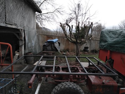

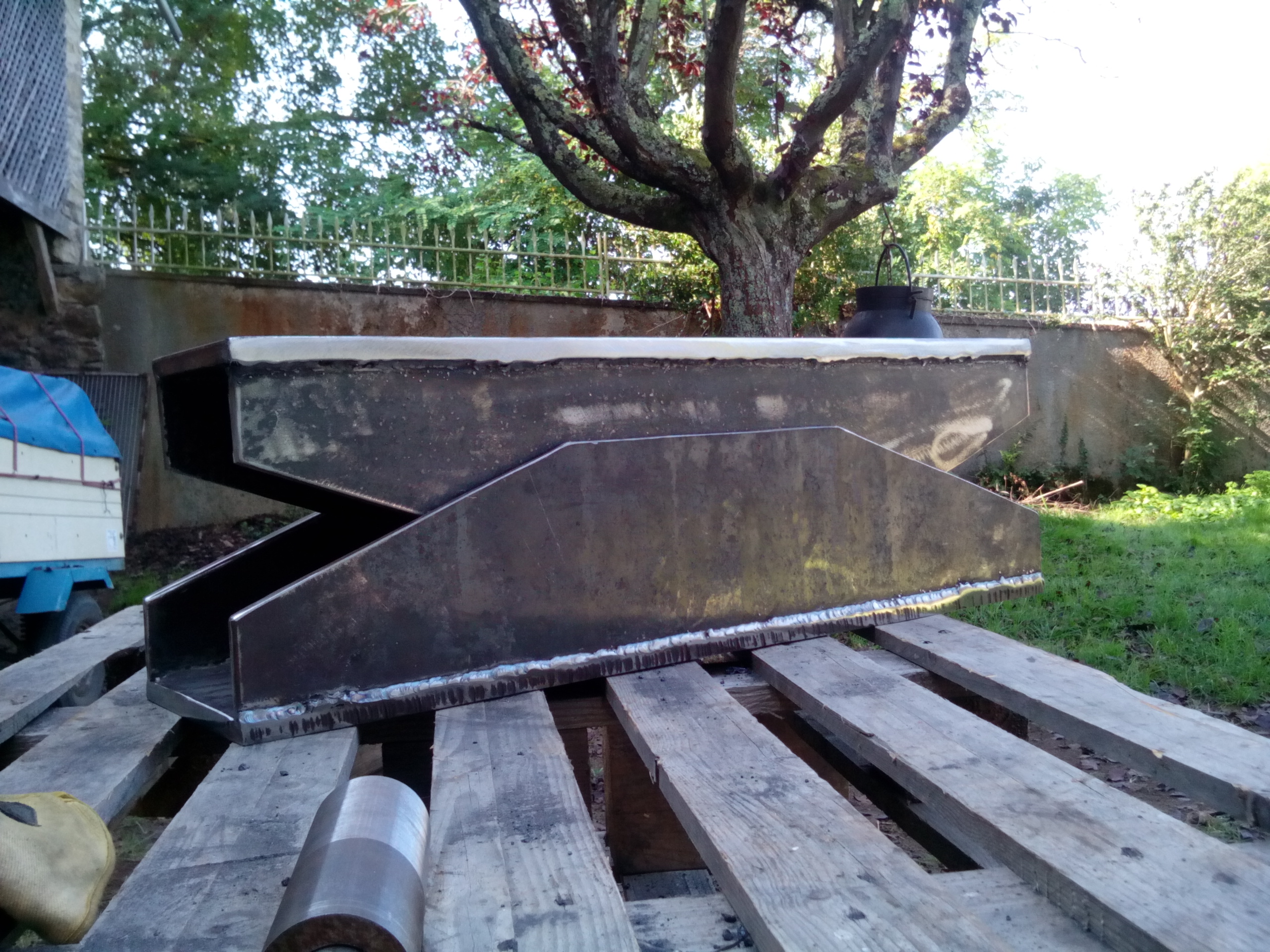

Voilà le faux châssis!!! On avance et ça fait plaisir
Oï

Nikel ! Et soit dit au passage, elles sont cool tes jantes

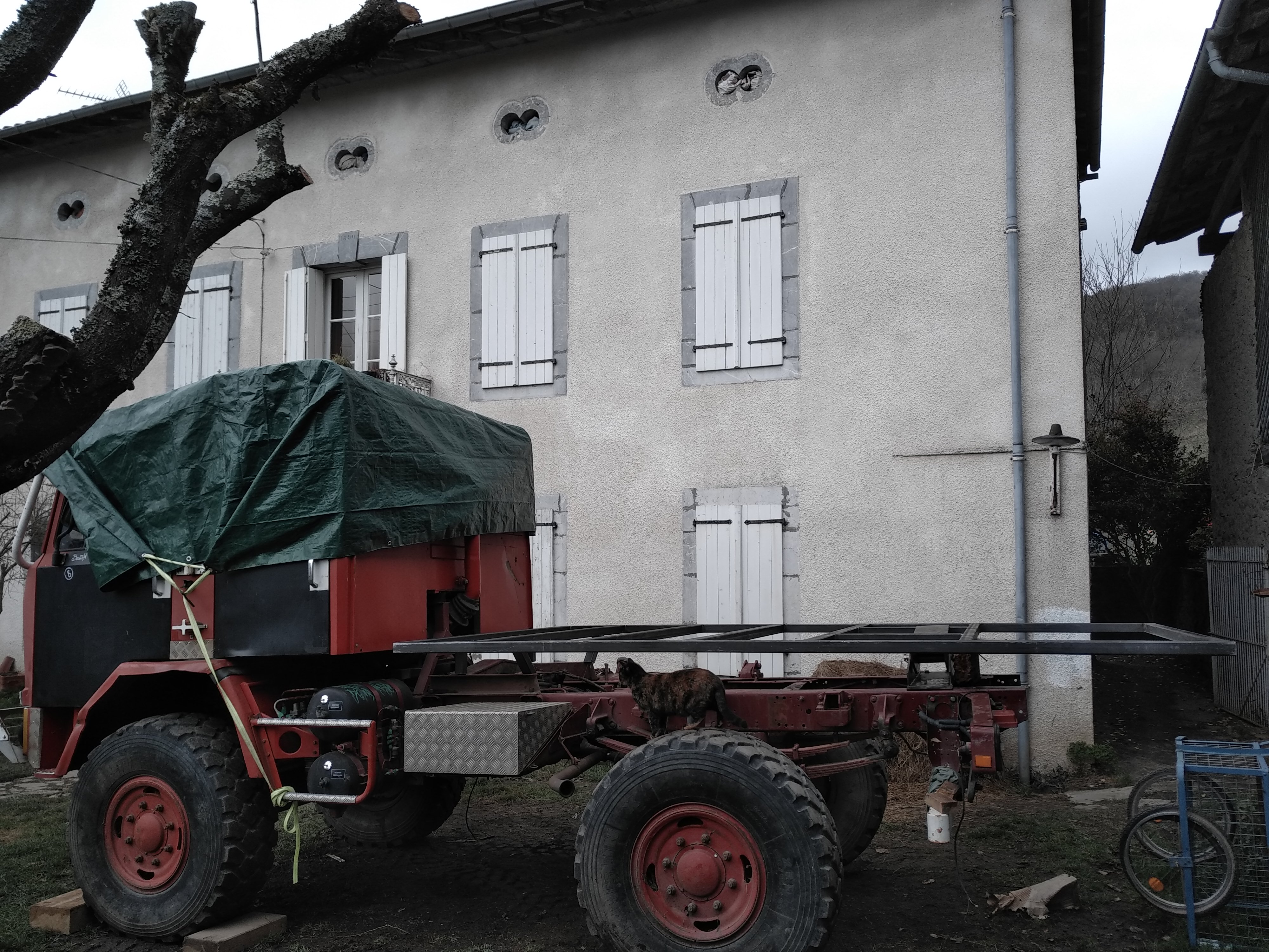

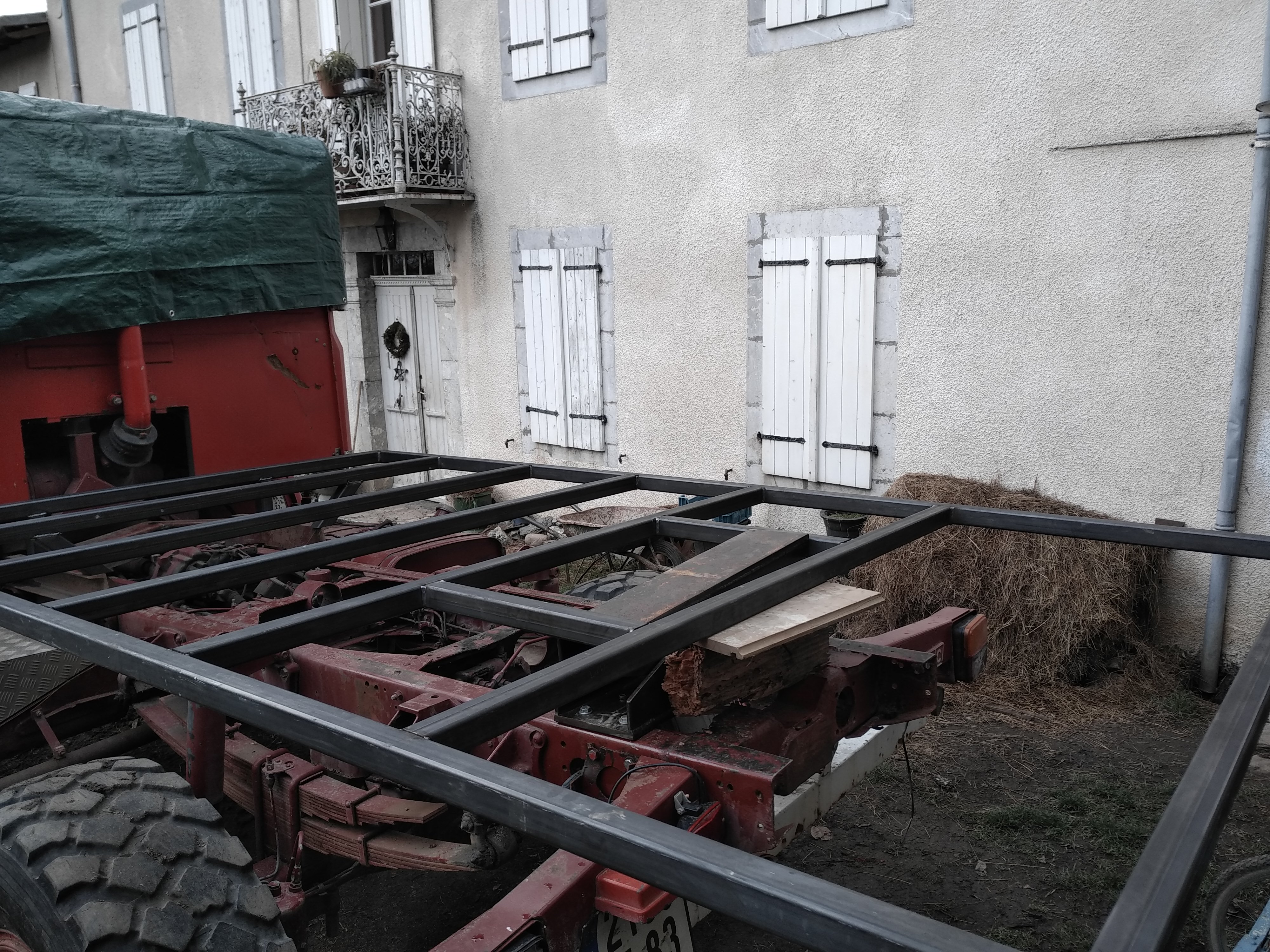

Salutations kamarade, les soudures sont terminés!!!! Le faux châssis est entièrement passé au rustol, une fois sec ça sera peinture noire antirouille, en attendant, demain encore une tentative de réglage des freins!!!
Bonne soirée à tous, IN MUD WE TRUST!!!
