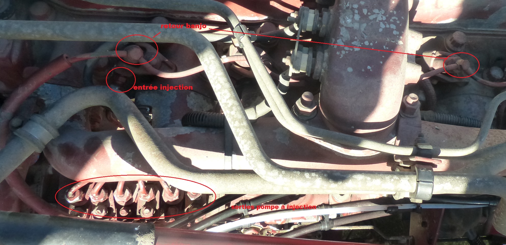

celui-la? je l'ai déjà démonté et j'ai bien le gasoil qui sort?
Messages : 3575
Re: recherche [TROUVE]
Message par sebg61 »
suit les 6 tuyaux qui partent de ta pompe, ils te conduiront aux injecteurs,
après, déserre comme ça :

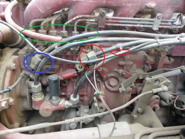

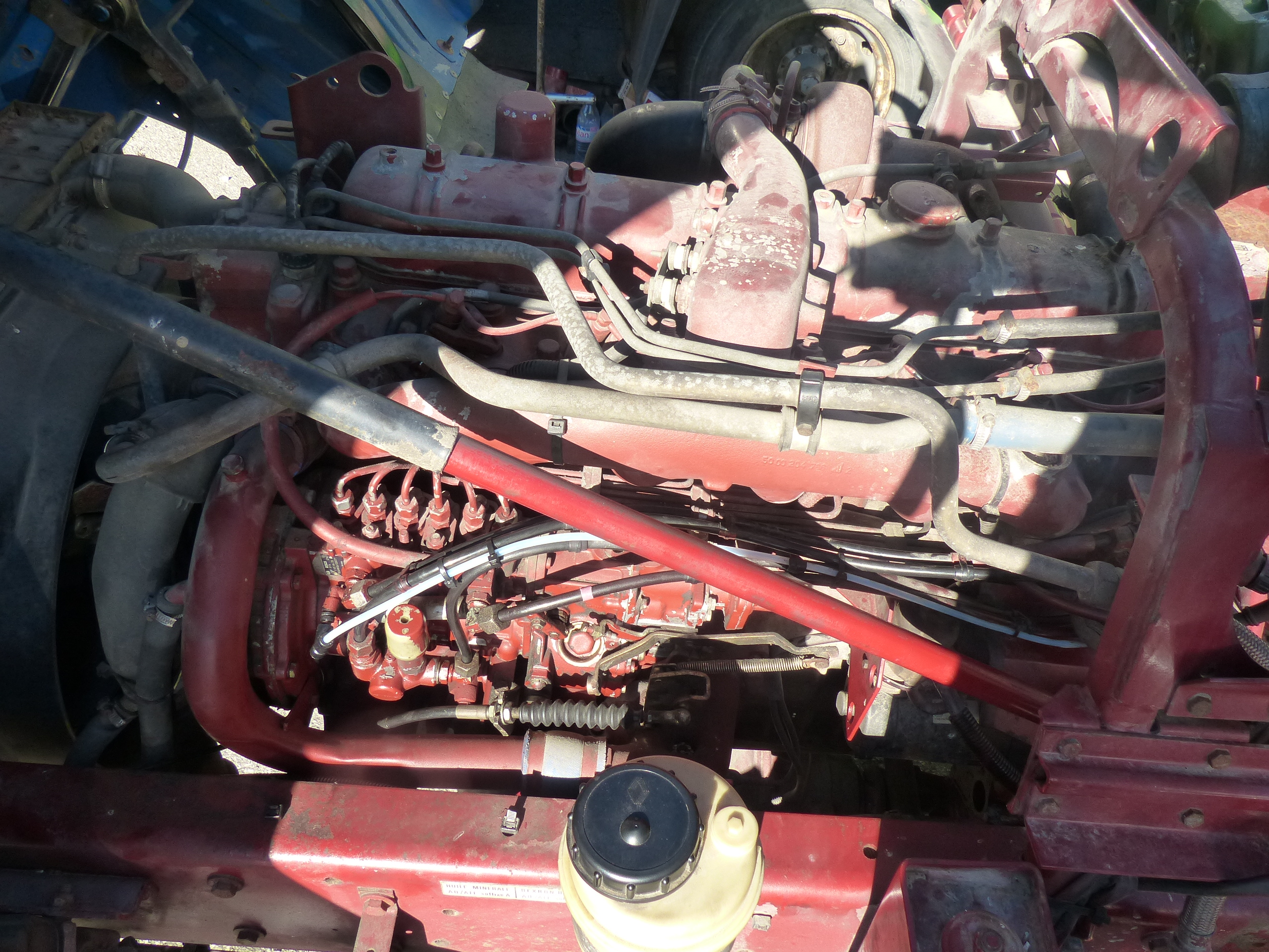

du coup en bleue c'est l'entrée ici c'est bon j'ai du gasoil
en rouge le retour qui est ok j'ai du gasoil
en vert les départ injections que j'ai ouvert et la lorsque je pompe queudal
si y'a une vis de purge j'aimerais bien la connaitre!
quand à la sécu à la c... elle doit plutôt être sur la boite ou la tringlerie, même cabine vérouillé c'est lorsque je renclenche le pommeau de vitesse que sa se débloque et je trouve rien dans la revue technique

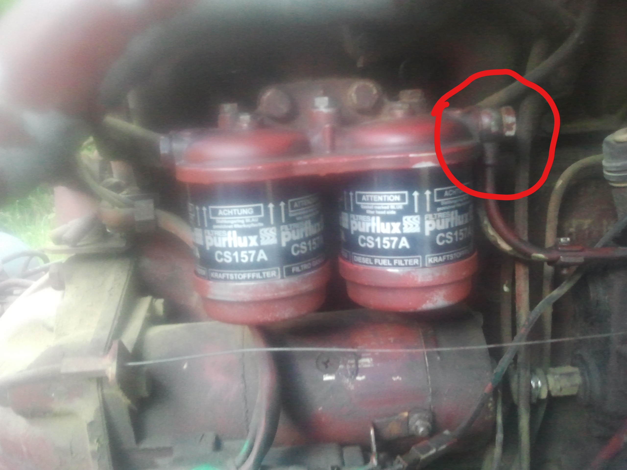

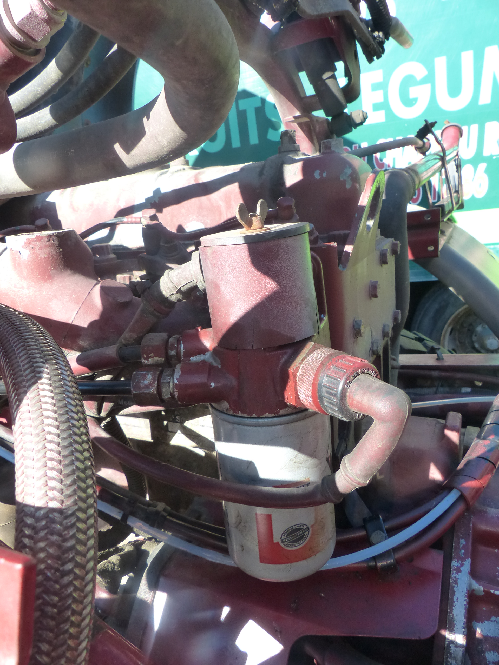

Oui sur le filtre à go tu a une vis en alu de 19 tu le dévisse un peut et tu pompe à la main...
La vis tout à droite
T'es sur pour la sécurité ? T'a pas 2 fils qui arrive au niveau du verrouillage de cabine??

et bien non pas de vis de purge sur ce model :roll:
à la place il y a se qui a l'air d'être un réchauffeur electrique

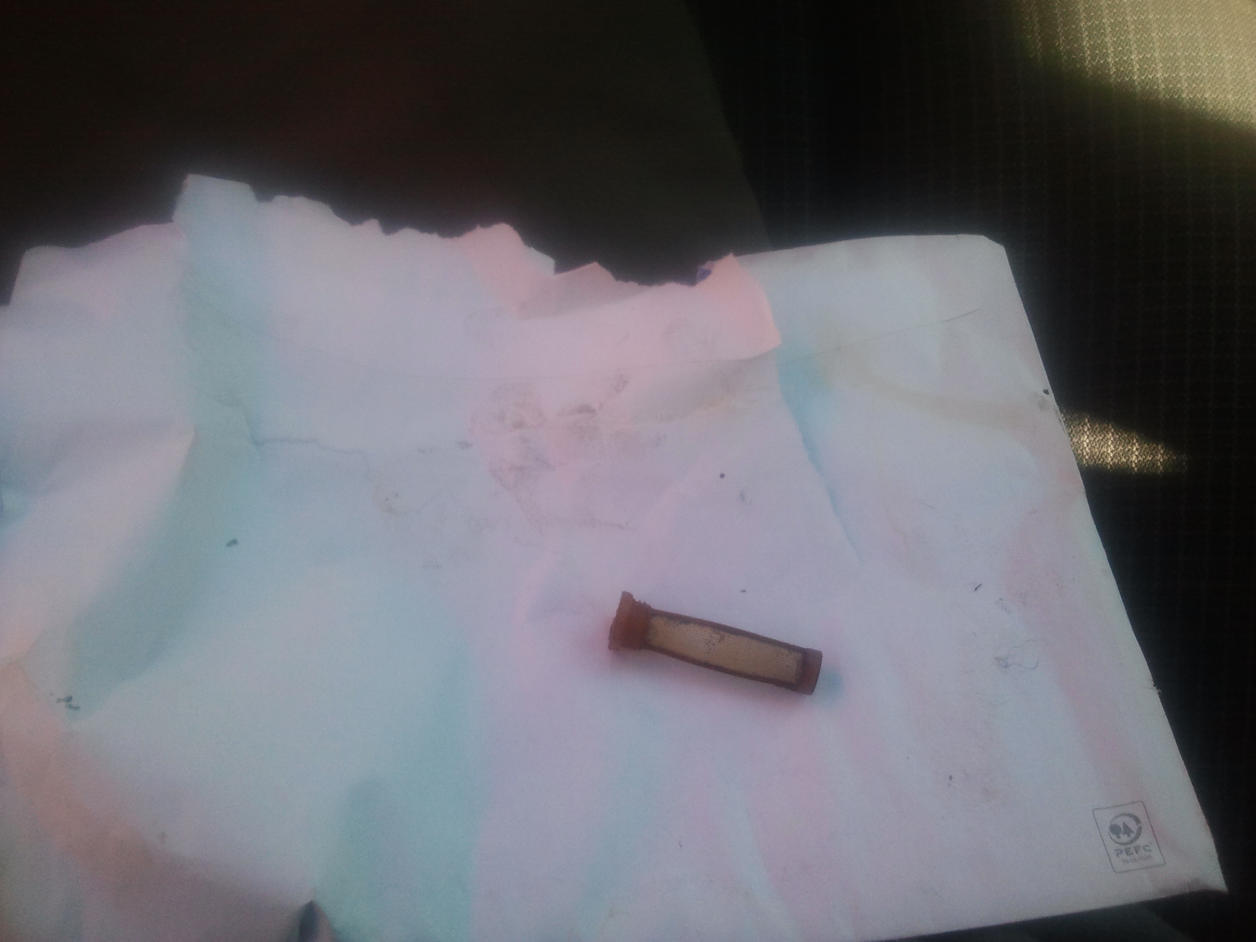

PS: attention, si c'est comme moi, dans certaines olives (toi tu as l'air d'avoir des embouts sans olives, mais vérifie quand même, y'avait des tout petit filtres en plastique, si ils sont bouché, ça fout la merde, moi je suis tombé dessus au hasard, en remontant, justement, tout mon circuit gasoil !!
les petits filtres dans les tuyaux avant les olives
une des olives ou il y avait ces petits filtres, toi c'est des raccords mais vérifie quand même si vraiment rien ne sort des raccords au dessus des injecteurs, trouve le dernier endroit ou ca coule et pourquoi cela ne va pas plus loin !

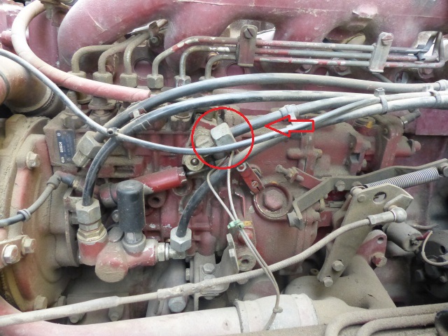

si la photo du moteur est du tien,s'est quoi les 2 fil qui arrive a la pompe au niveau du fameux clapet de coupure ??
ps: fait une photo de t'on filtre a gazoil

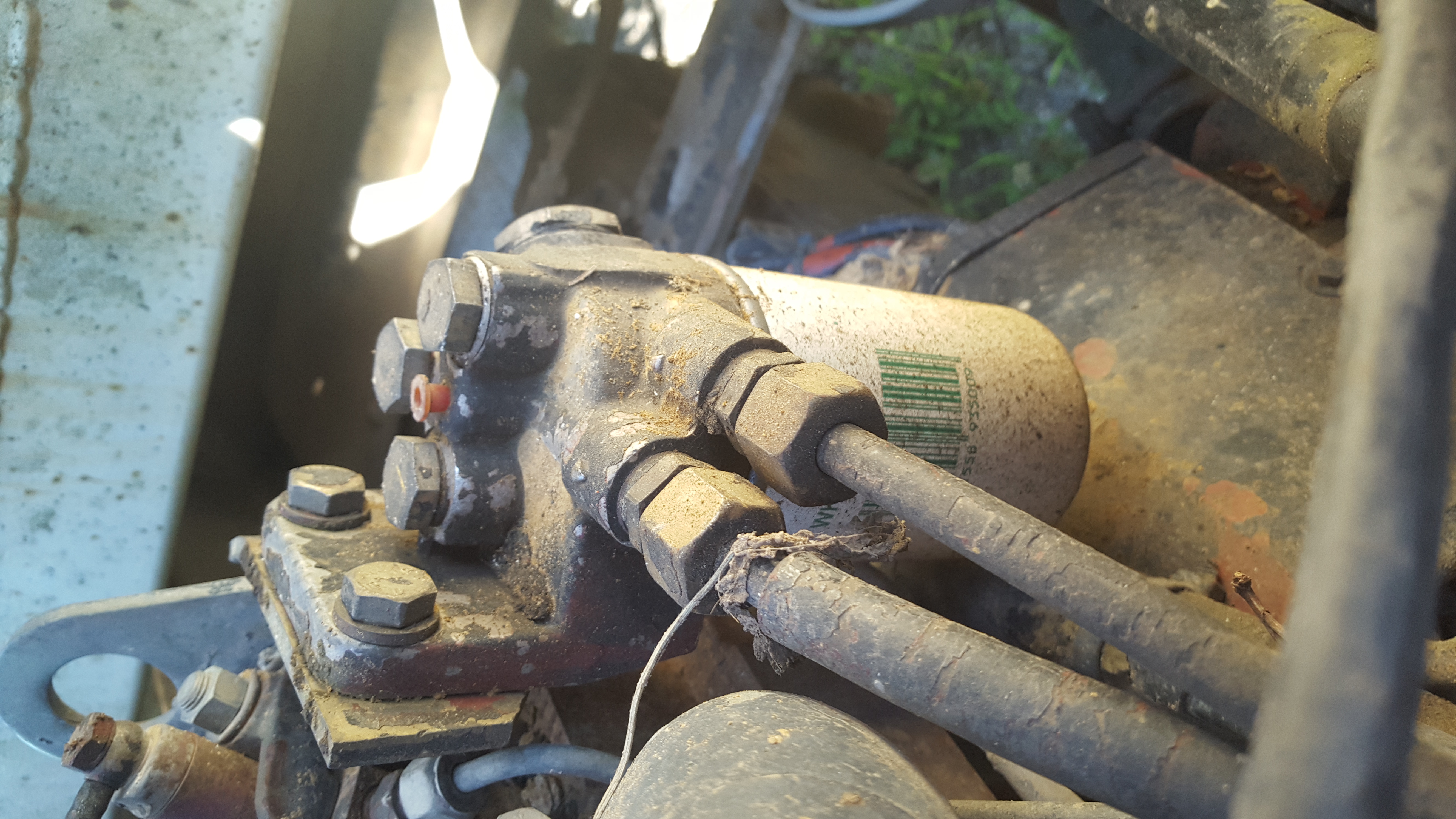

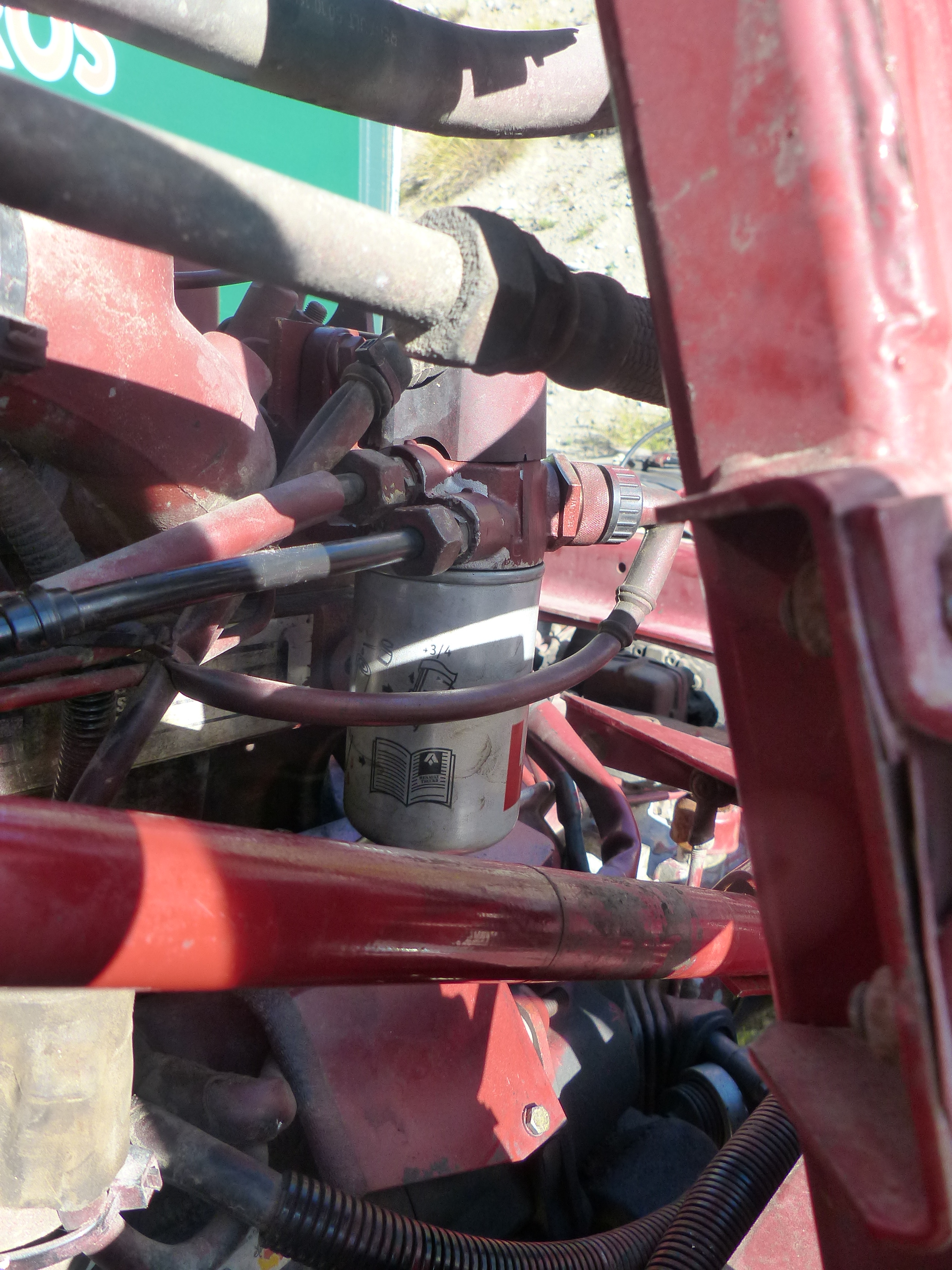

du coup voila des photos de ma pompes et du filtre, le gasoil arrive partout, pompe de gavage, filtre, entrée pompe d'injection, retour réservoir, mais ne monte pas aux injecteurs, j'ai dévissé une sortie injecteur de la pompe d'injection, mis des coups de clef, pompé mais rien pas une goutte ne sort la haut,
pour vous il faut démonter
1 - toutes les sorties injection coté pompe? et les revisser une par une?
2 - toutes les arrivées aux injecteurs? et les revisser une par une?
3 - tous les retour sur les tetes d'injection (vis banjo)? et les revisser un par un?
4 - démonter et remonter un par un mais lesquels et dans quel ordre?
comes09 la précédente photo et de mon autre camion mais avec le même moteur et se câble ne sert à rien :)
Messages : 5061
ok s'est quoi le truc avec la vis papillon sur le filtre ?? (sur le mien je ne l'ai pas)
1) tu dévisse le raccord d'arriver a la pompe,tu pompe a la main et tu revérifie qu'il n'y ai pas du tout de bulles d'air ou d'interruption de l’écoulement,le go qui sort doit couler propre,continu et sans rater a chaque coup de pompe manuel...
2) tu revisse le raccord,tu devise toute les sorties pompe de au moins 1 tour (ça doit tourner libre a la main) ensuite tu met l’accélérateur a fond et tu fait tourner le démarreur,(car le go n'arrivera jamais au injecteurs grâce a la pompe manuelle,seul le démarreur,a se stade, peut faire tourner la pompe qui devrait envoyer le go au injecteurs)....touche pas au banjo de retour au injecteur il ne t'aideront pas...
ps: quand tu est a 2) fait tourner le démarreur pendant au moins 5-6 seconde (surtout accélérer a fond!) avant de relâché,ensuite tu recommence etc etc...
