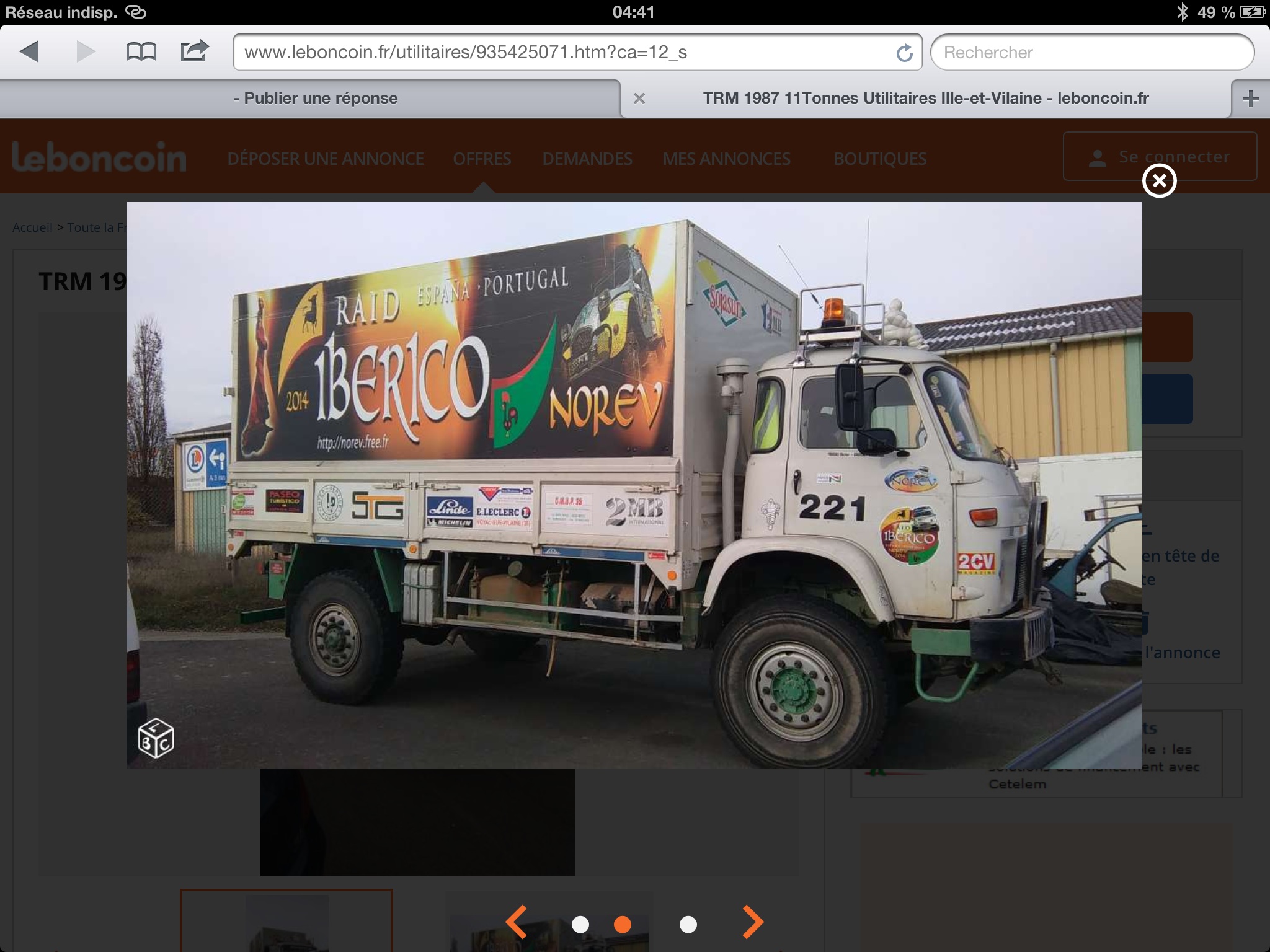

traban61 a écrit :
tu vas pas de trimbaler avec un container avec deux grosses sangles autour :shock: :?:
Et pourquoi pas???? Hein???!
Huit-quatreux! en K 4x4 :P
Messages : 3865
Re: HELP J'ai un choix definitif a faire!! 80.17 ou 80.14??
Ben tout simplement pour pas que ça bène, on en met parfois plus d'une centaine de straps sur le même cam au taf pour tenir les panières et les éléments de ponts et aussi histoire de ne pas tuer des gens sur la route quoi :roll:
Et puis si tu ne fais pas une croix (principe de la croix de st-andré) chose difficile avec des straps, tu n'annules pas les forces et premier virage ...
Après si c'est pour se déplacer pas trop loin et exceptionnellement, pourquoi pas, en faisant bien attention et en roulant doooouuuuucement .
Une bouse (surnom amical des TRM) pas trop chère :
http://www.leboncoin.fr/utilitaires/935 ... tm?ca=12_s
Oliv' :wink:

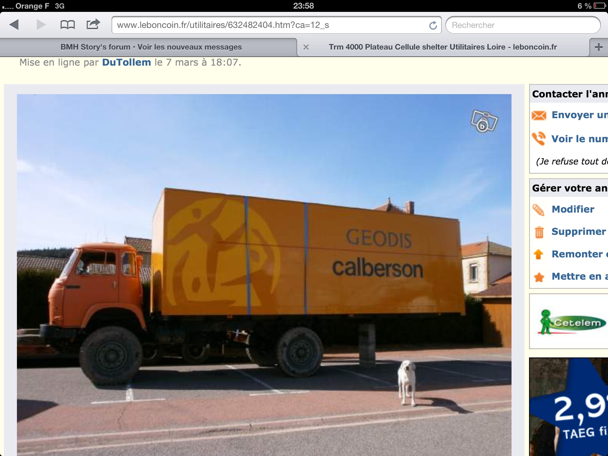

slt tout l monde, je m’intéresse aussi a l'iveco 80.17 orange, ça en est où l'histoire, on peut avoir un ptit résumé je m'perd un peu, ça vaut l'coup d'essayer.
merci.
Message par lapetite »
Bonjour Myki,
Takeoff a finalement opté pour l'achat d'un (ou plutôt deux) SM8 4x4. lien
Le Ziv' est un bon camtar. As-tu essayé l'Orange ? De sûr tu es bon pour une peinture :mrgreen: :lol: orange ... m'enfin !
Ciao
Kazna
Rameur
Rameur
Messages : 145
Enregistré le : 31 mai 2014 14:27
Message par Kazna »
Salut min y
Pour reprendre le sujet du orange
Je suis pas là pour influencer ton choix mais moi j'ai eu un sacré beau bordel avec ce Alain, une super o****e qui n'a pas voulu me donner les papiers du camion carte grise, pas refaite c'était encore au suis, pas les papiers du domaine, la boîte chemin du cheval blanc n'existe plus, mais j'ai réussi à retrouver un ancien employé qui a conservé les archives, certif carrossage etc... etc... oblige de prendre un juriste pour la pression. Une fois payé le type ne voulait plus que j'accède à son terrain le matos caravaning qui devait être avec avait disparu plus d'autres personnes avec qui il avait un problème. Bateau vendu sans le moteur, des trucs impossibles à homologuer... bref je le conseillerais pas. A toi de voir sinon il est vraiment beau, la caisse un peu fragile et le rajout de cabine profonde un peu mastique mais grosse bête ^^
