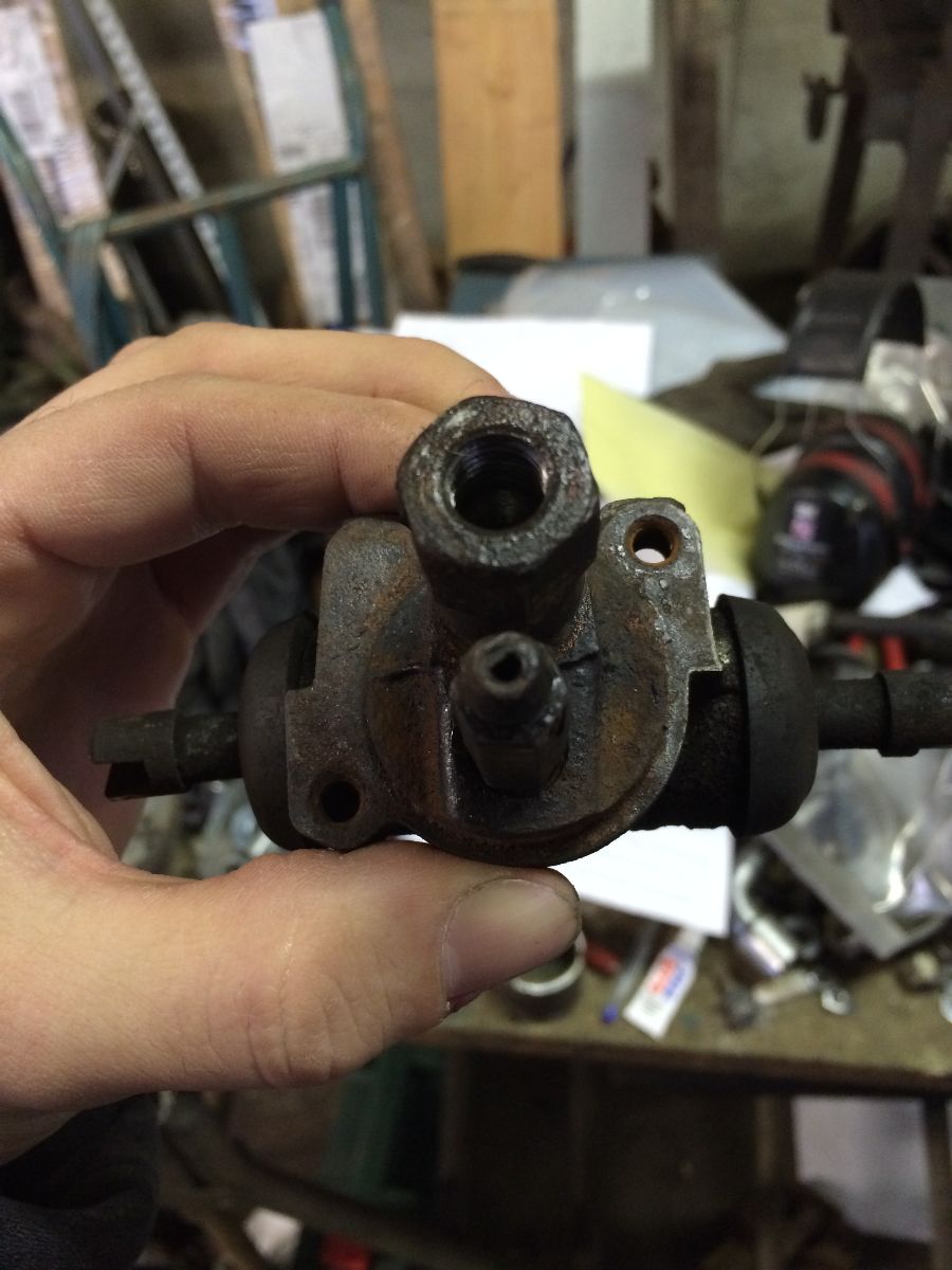

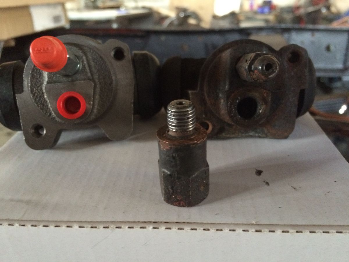

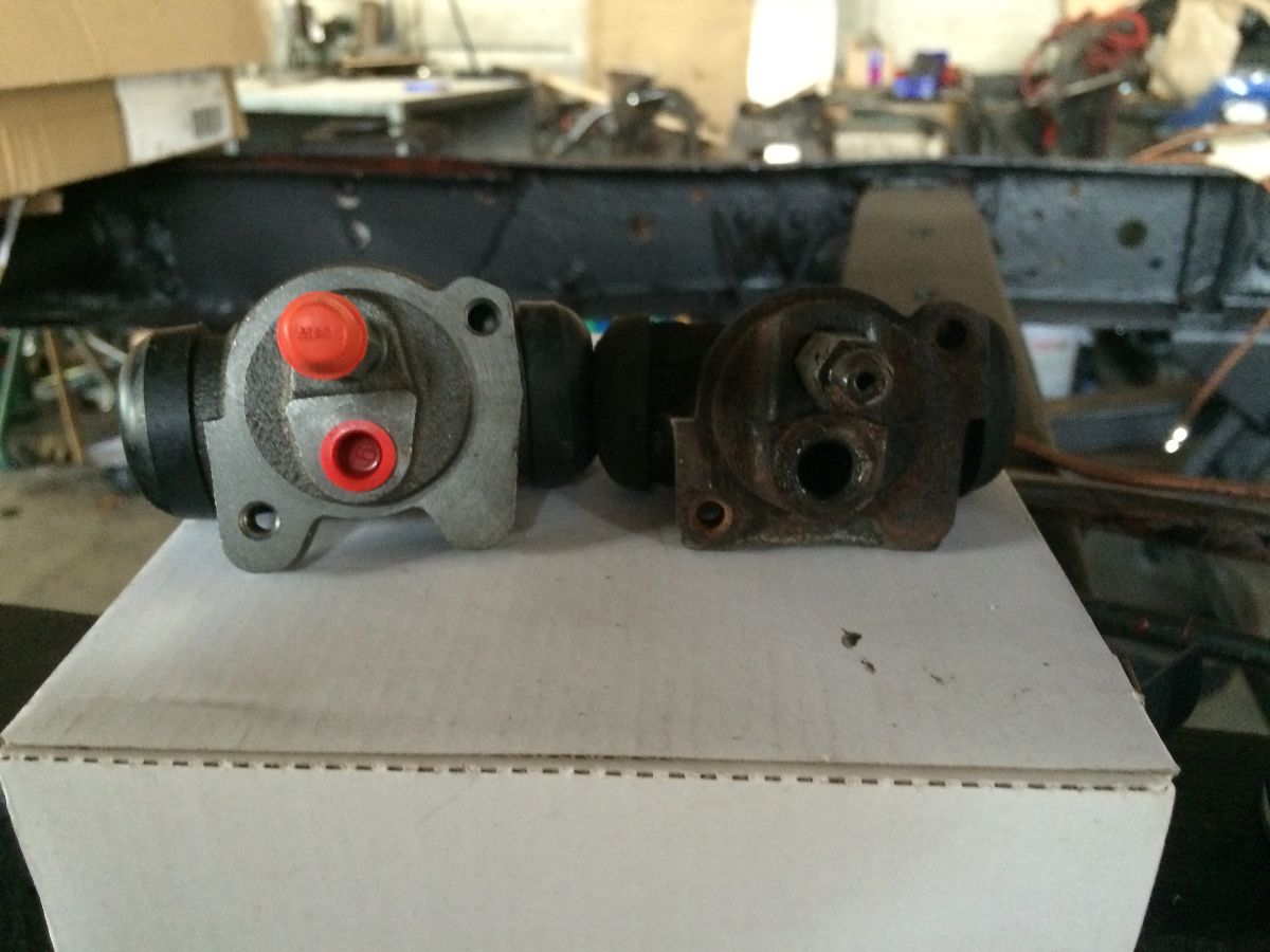

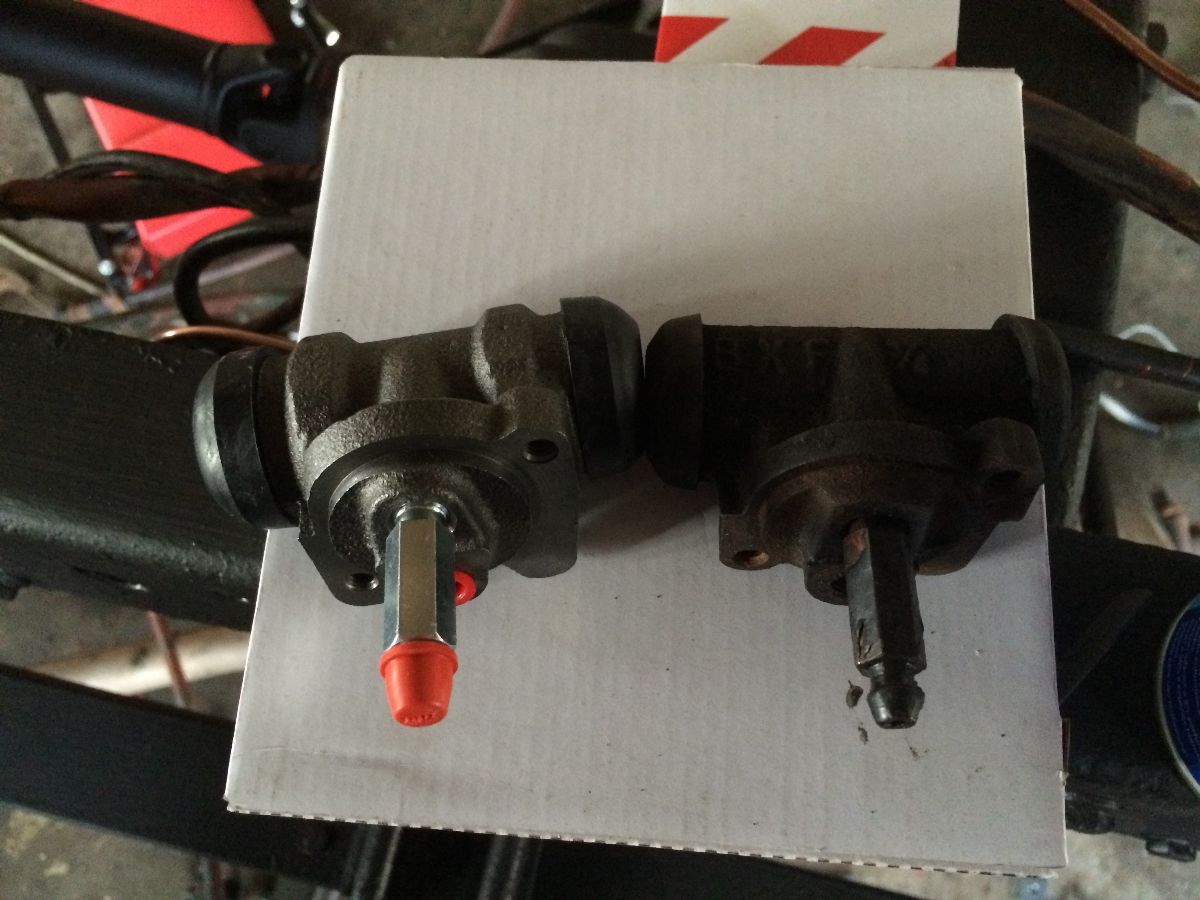

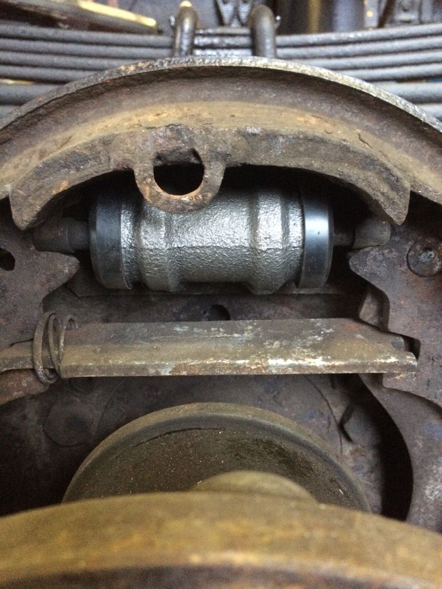

un petit post sur les cylindre de roue d'un iveco 4x4 40-10 pour les changer il faut commander les cylindres pour iveco daily 59-12
d'origine le cylidre a un adaptateur donc l embout du tuyeau cuivre n est pas le même avec les nouveaus cylindre on ne peut pas le remettre car il ne se visse pas sa permet aussi d'avoir tous le camion avec le même embout 10*100
et voila une fois remonter
haaaa c beau :D

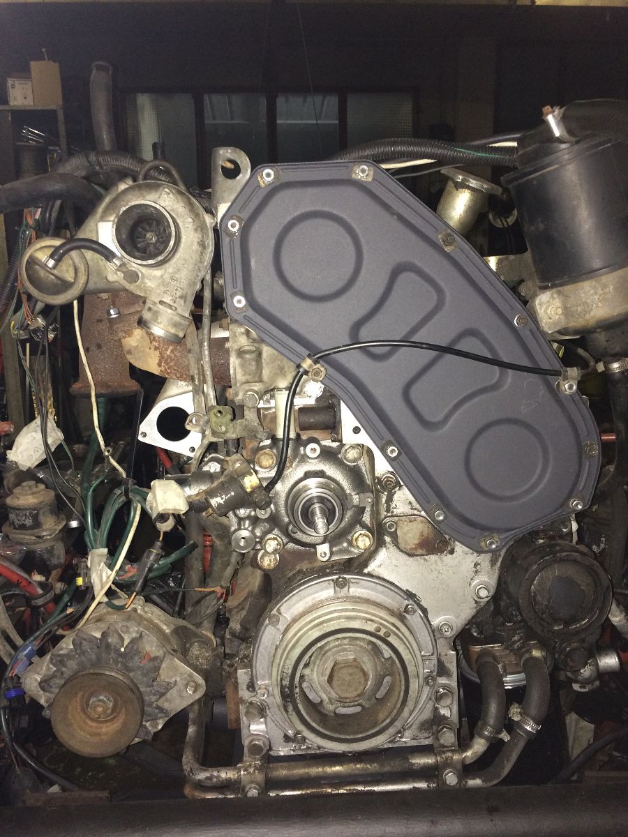

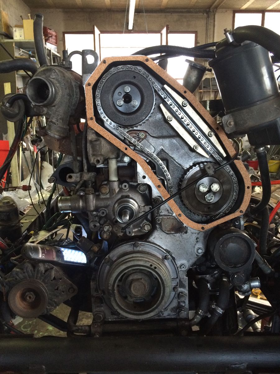

la pompe a eau
elle correspond mais deux modification sont a faire
il faut couper le support tendeur pour distribution a courroie car les pompe vendue sont toute les même
et il faut meuler un coter de la pompe car elle passe pas coter carter distribution juste la ou il y a le vis
ATTENTION j ai pris des sueur
